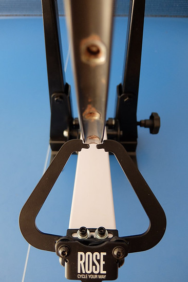

Dass ein Hersteller Informationen über die Richtung der einzelnen Speichenlöcher liefert, habe ich noch nicht gesehen.die Frage war eher ob die Löcher schräg gebohrt sind - sprich so, daß die Speichen abwechselnd graduell zum jeweiligen Nabenflansch zeigen, obwohl die Löcher alle ohne Versatz in einer Reihe stehen.
Die XR2 ist eine schmale RR Felge vergleichbar mit der Chrina, 13,5 mm Innenweite.
Nippel und Speiche rein umd gucken, in welche Richtung die Speiche "natürlich" zeigen willdie Frage war eher ob die Löcher schräg gebohrt sind -
Ja, das war mein Verfahren...Nippel und Speiche rein umd gucken, in welche Richtung die Speiche "natürlich" zeigen will
Hast du die Felge schon eingespeicht? Habe mir die gleichen bestellt, und bin gespannt im Vergleich zur Chrina.Ja, das war mein Verfahren...
Ich hab doch noch ein Info gefunden zum Thema Ausrichtung der Bohrung:
Winkellochung (Wide Angle): Größerer Winkel zwischen Speiche, Nippel und Felge für bessere Ausrichtung und wenigermechanische Belastung.
Hört sich für mich so an, als sei es egal von welchem Nabenflansch die Speiche kommt. Weil Wide Angel ist egal ob links oder rechts. Oder?
Bin noch zugange. Am Felgenstoß nicht sauber gearbeitet, da hab ich einen Höhenschlag drin, den ich vermutlich nicht ganz rauszentriert bekommen werde. Ansonsten aber gut zu arbeiten damit. Die Nagelprobe wird sein den ersten Reifen aufzuziehen und zu sehen, ob das auch so ein Gewürge ergibt wie bei der Chrina. Ich hoffe nicht...Hast du die Felge schon eingespeicht? Habe mir die gleichen bestellt, und bin gespannt im Vergleich zur Chrina.
