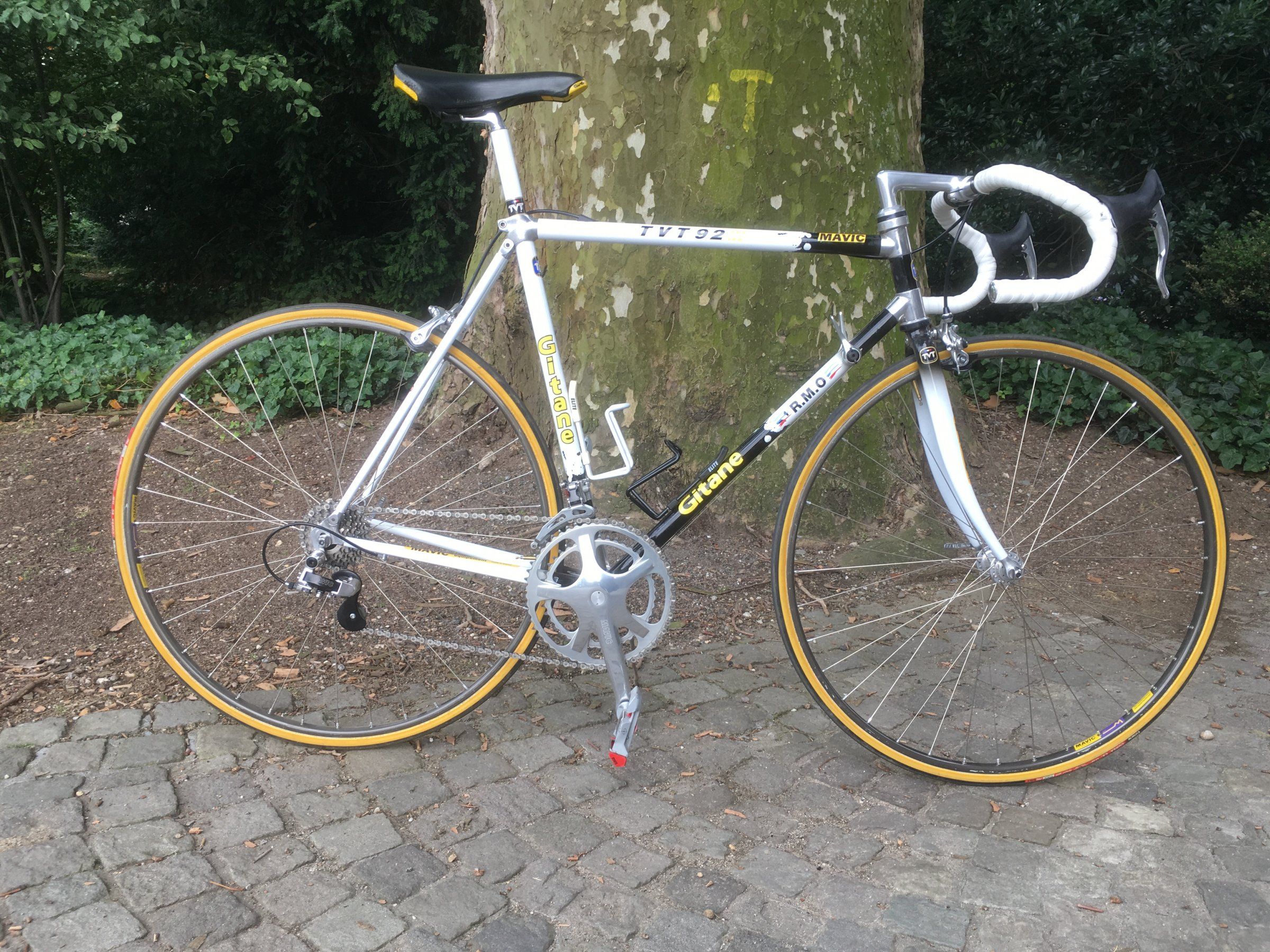

Ja, die TVT Banderole hast du beigelegt. Ich baue das Rad auf und entscheide dann, was ich mache (andere Stütze, Folie, so lassen).genau - @Thomthom hat die richtige die Vitus mit dem grossen Radius hab' ich bei meinem auch genommen (s. KdM 10.2017) kommt gut unterm Rolls noch zur Geltung - alternativ kannst Du
bordeaux-rote selbstklebende Glanzfolie nehmen und dann mit der TVT Bandarole unten abschließen - müsste ich doch beigelegt haben - oder?!
so wie ich es hier am Gitane TVT in glanz-weiss gemacht habe
die TVT-Stütze gibt's/gab's m.W. in allen damals angebotenen Rahmenfarbe, einschl. mauve oder später auch in pink

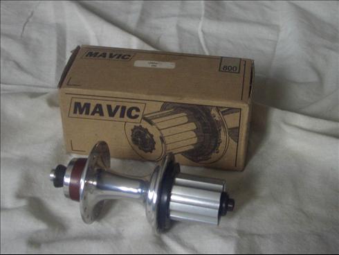

@vi-le-ve ... bisher super - da noch Deine ZMS 800 ZAP dran wird das wieder ein absolutes Schmuckstück - aber gabs da nicht eine
spezielle 800er Nabe dazu - worin unterscheidet die sich zur 571 ausser in der Bezeichnung
501 und die 571er VR-Nabe sind ja auch absolut baugleich bis auf die Farbe des Kunststoffrings
Kannst du auch was zur 800-er Nabe sagen? Ich hab die Gruppe ZMS8000 in einem Karton bekommen mit allen Teilen drin und da war die 571/2 dabei, nicht die 800-er Nabe. Falls du Infos hast wäre das sehr interessant zu erfahren.In den entspr. Prospekten wird immer die 571/2 in Zusammenhang mit der ZAP angegeben.
Der wesentliche Unterschied zw. 501 und 571 besteht darin, dass 501 für Schraubkranz ist und 571 eine Kassettennabe. Also absolut baugleich kann man das nicht nennen.
Baugleich sind 501 und 531, wobei der Unterschied die Länge der Axe ist (501: 126/130 mm, 531: 130/135 mm).

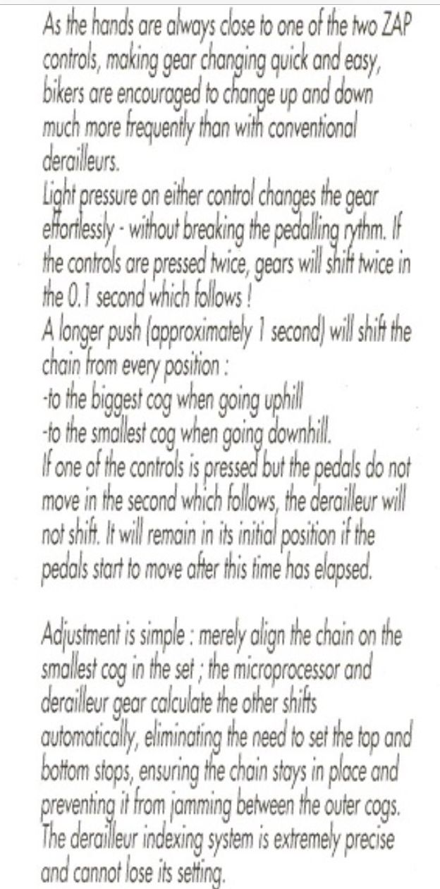

Ich freu mich schon auf den Ärger, den mir die ZAP bereiten wirdDer Hauptfehler in der Praxis war,wenn die 2-adrigen Leitungen zu fest mit Kabelbindern am Rahmen befestigt wurden. Die Kabel werden dann gequetscht,es gibt Kurzschluesse.
Also Vorsicht!

danach fuhr er nur noch mechanischFür die Montage der Elektroteile nehme ich mir sehr viel Zeit. Ich hoffe, dass alles klappt.Praxis - der eigentlich sehr ruhige radfahrende Bichhalter Tony Romminger hat sein Colnago Bititanio mit ZAP bei einer TdF Etappe 1992 sagen wir mal wurftechnisch in den Straßengraben befördert - soviel zur Praxis Performancedanach fuhr er nur noch mechanisch
