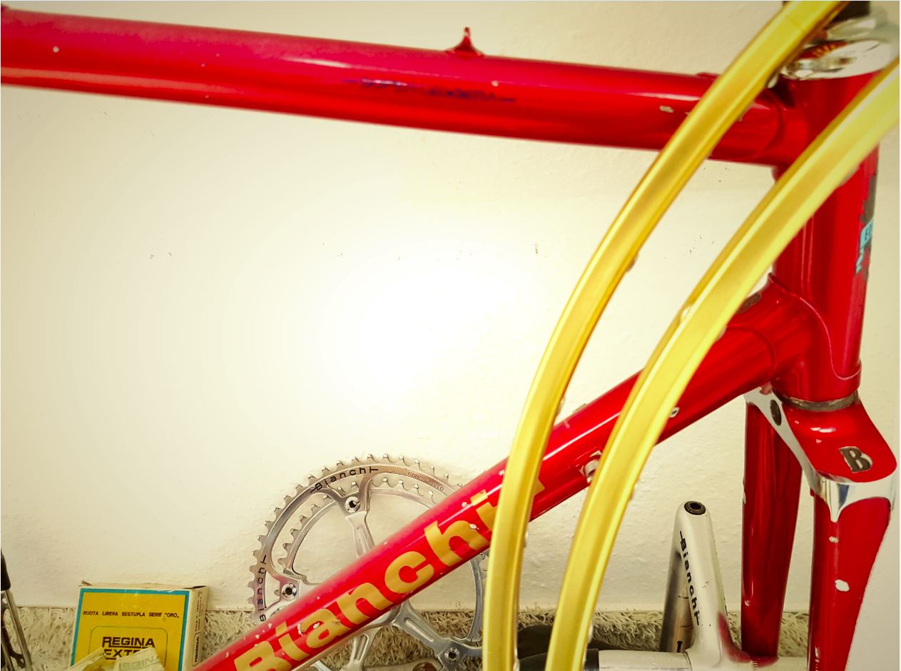

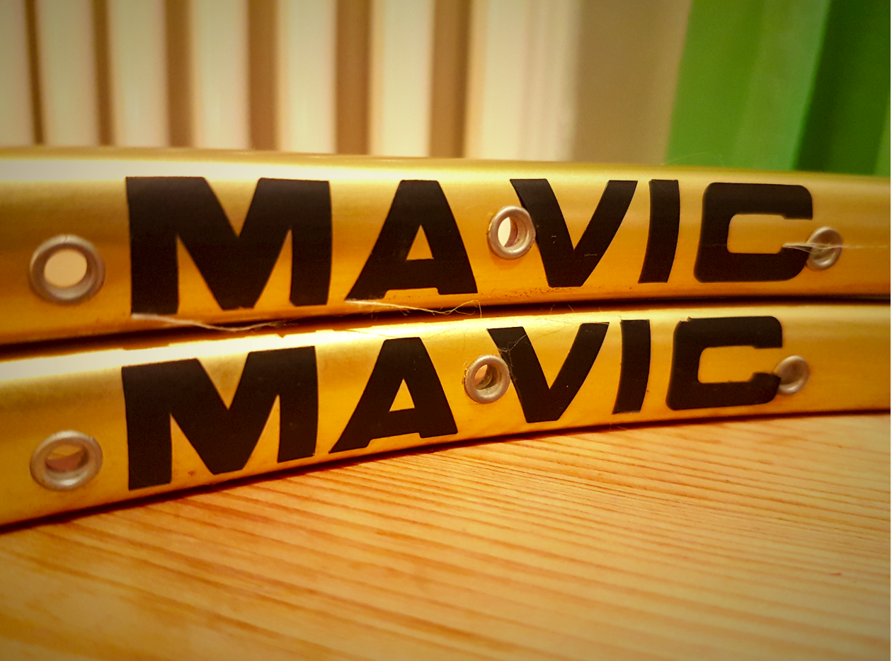

Mal ein Farbabgleich ob dem Rahmen wohl goldene Felgen stehen würden:
Wo ich gerade dabei bin über Gold zu sprechen.

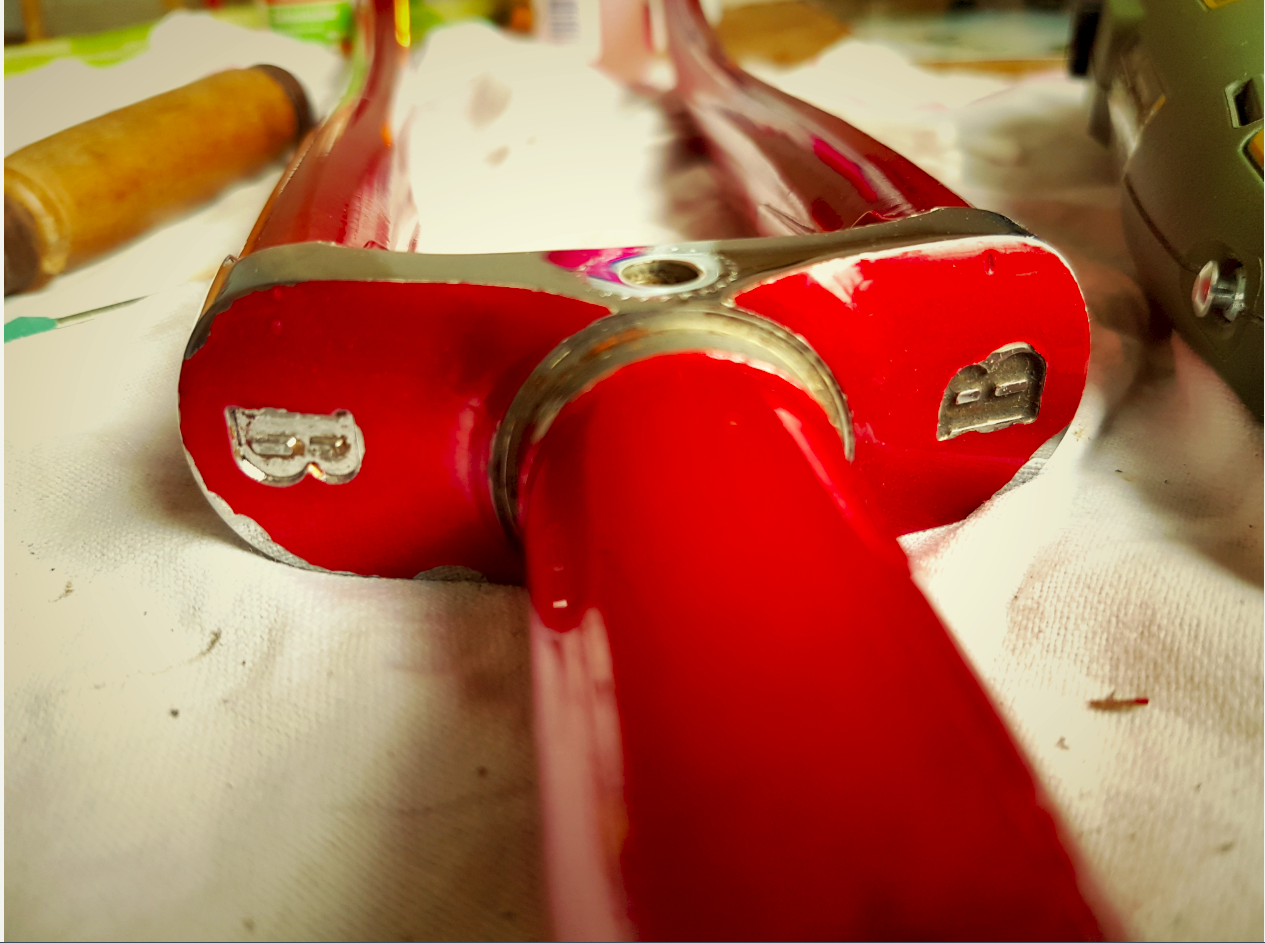

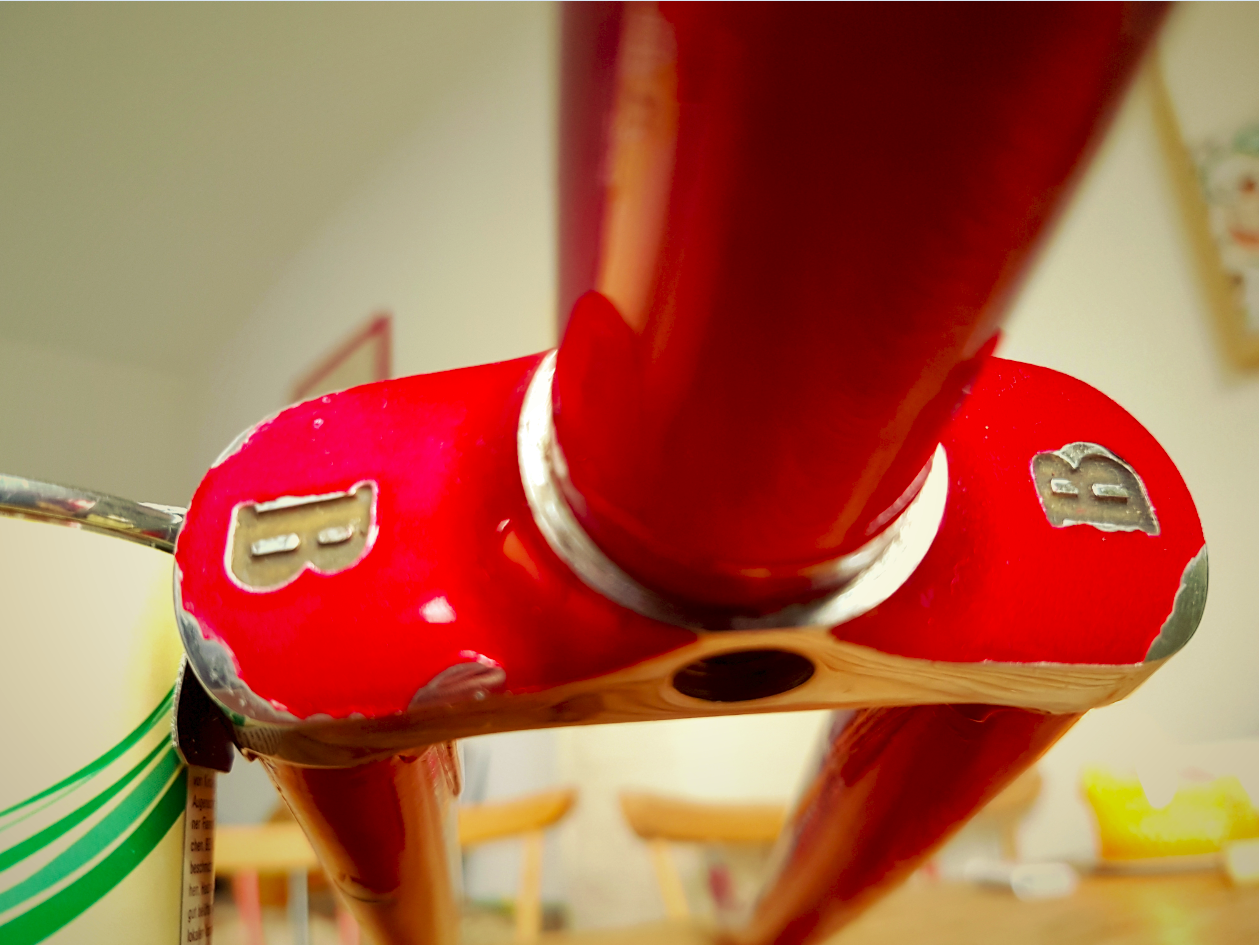

Die Auslegungen in Gold sind insbesondere bei der Gabel fast schwarz. Erst habe ich versucht das zu reinigen, aber die goldene Farbe ist so dermaßen dünn aufgetragen worden, dass sie sich gleich mit verabschiedet hat.
Dementsprechend habe ich neu in Gold ausgelegt:

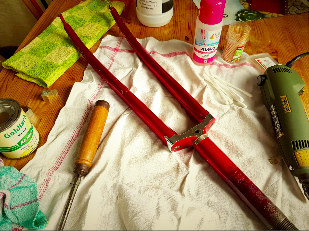

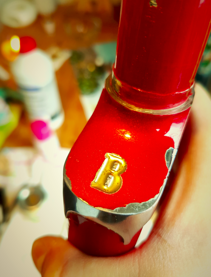

Da ich ein Vorher/Nachher Bild möchte, habe ich erstmal mit der linken Seite begonnen:
Der Lack ist zunächst sehr flüssig und so musste ich lediglich die Gabel halbwegs gerade halten und per Pinsel nach und nach mehr Lack rein laufen lassen:

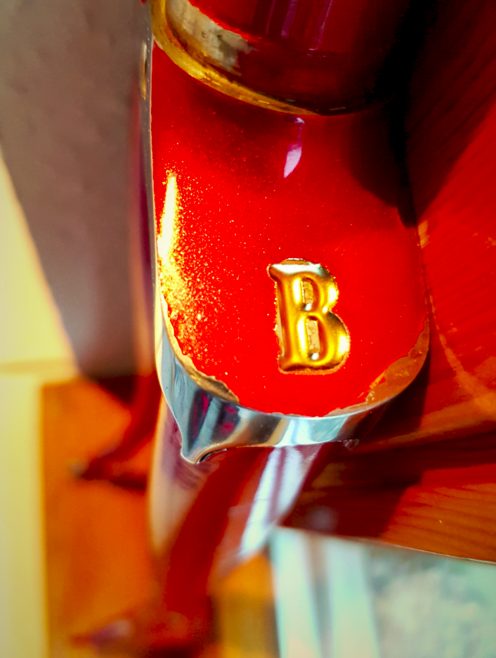

Auf dem oberen Bild sieht man ganz gut wie sich beim trocknen/verdampfen der Flüssigkeit eine schöne goldene Decke bildet.
Jetzt trocknet es erstmal ein paar Stunden:

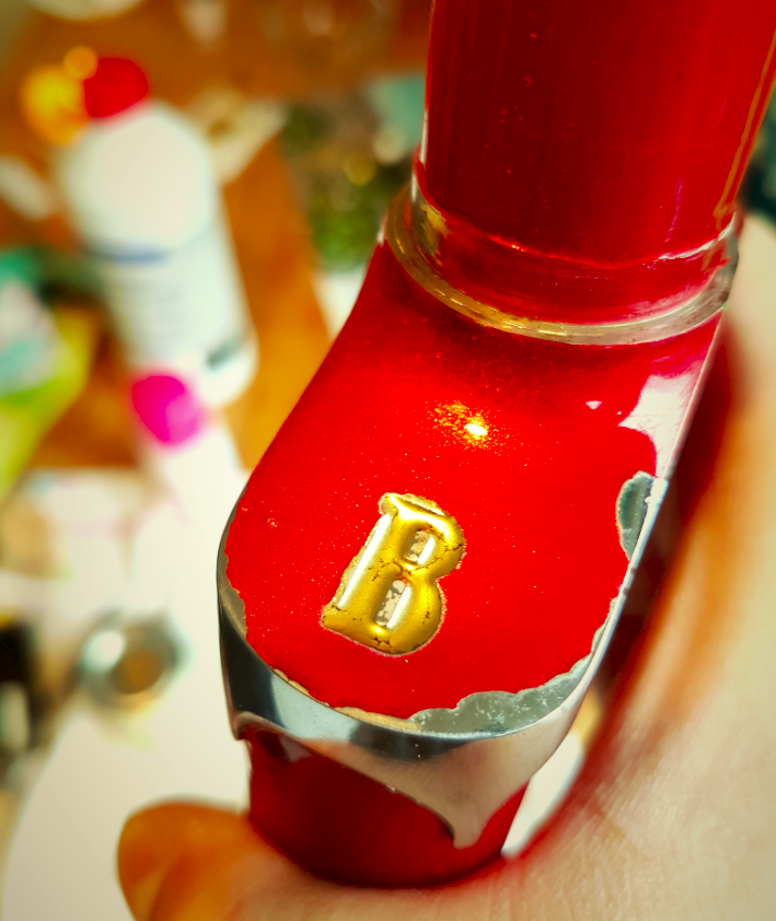

Für das erste Mal sieht es mal nicht katastrophal aus (nach ca. 45min Trocknen):
Auf der Lackdose steht, dass der Lack nach ca 3 Stunden vollständig trocken ist. Vielleicht setzt er sich ja noch ein wenig ab.

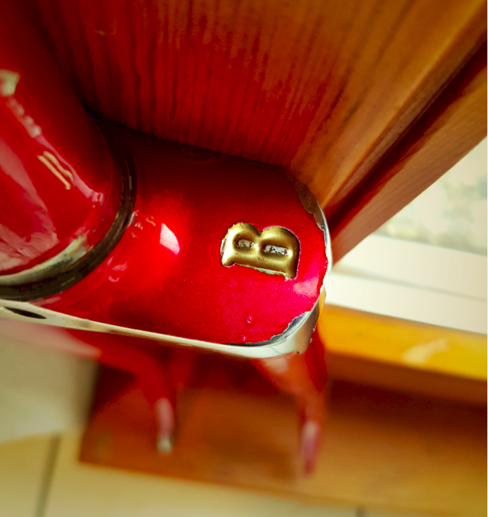

Ich glaube ihr redet aneinander vorbei.Stimmt es sieht so aus auf dem letzten Bild das das B nach oben steht.es ist aber nach innen.vielleicht mal ein Bild schräg von der Seite machen;)
