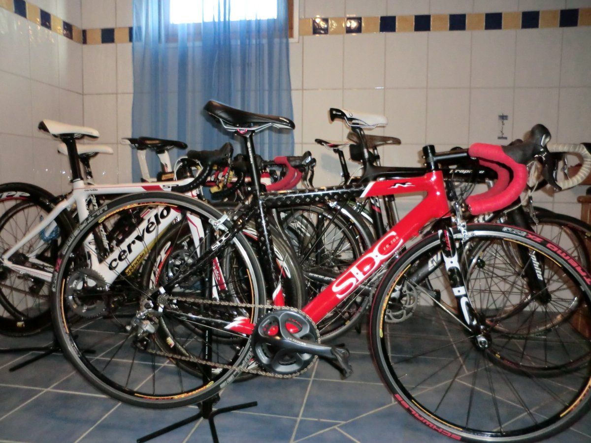

Foto kommt noch, bin derzeit leider zuviel in der Arbeit. Ist ein Low Budget Aufbau, durfte max. 700 Euro kosten. Hab die hell und dunkelgraue Ultegra gemischt, die Stylingpolizei wird mich dafür lynchen.:(
Technisch ist es aber einwandfrei und mit 7,20 kg auch nicht zu schwer.

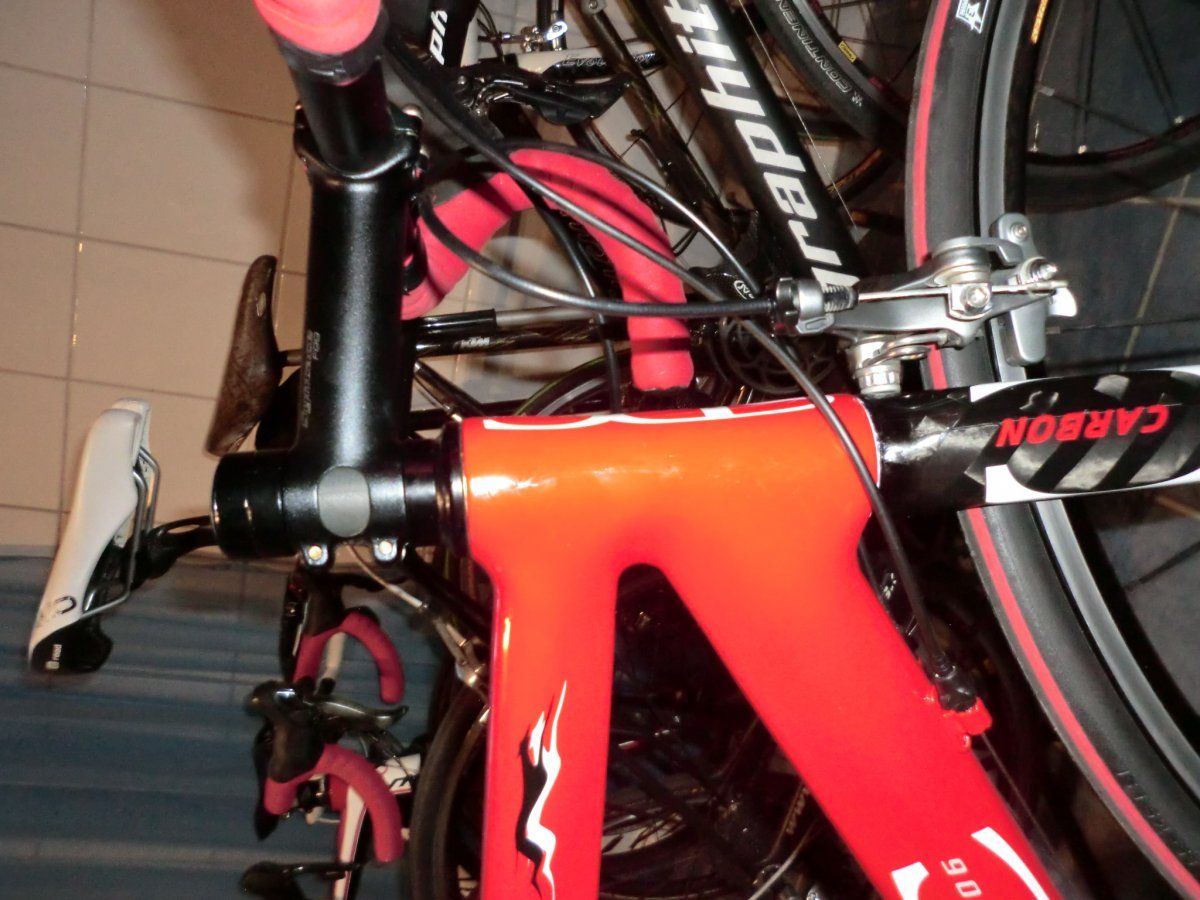

So, zwei schlechte Bildchen vom Aufbau nach Kundenwunsch, Budget war 700 Euro, leider fehlt noch der Umwerfer, auch sind weder Bremse noch Sattel eingestellt.. Bild vom Steuersatz mit Spaltmass.

Sieht richtig gut aus :daumen: Rotes Lenkerband habe ich auch überlegt ist aber schwierig was absolut Passendes zum Rot des Rahmens zu finden :( werde wohl schwarzes Lenkerband wickeln.
