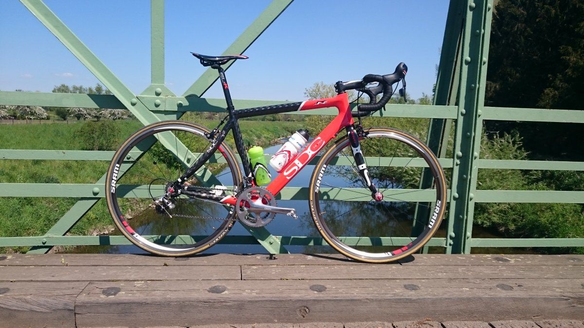

Mein Bike ist jetzt auch endlich fertig :D
komplette Shimano 105 5800 Gruppe mit Stages Power
Lenker und Sattelstütze von Aliexpress
Laufräder Eigenbau: Bitexnaben, KinLin XR-300 , CNC-Messerspeichen, Sapimnippel
Gewogen ohne Pedale und Flaschenhalter und Elektronik 7,3kg
V
vanillefresser
Also dann mecker ich mal los :cool::
  • Optik von Lenker und Vorbau naja, aber Lenkerband wickeln übst du bitte noch Mal
  • Linker und rechter Bremszug extra so montiert oder einfach verwechselt (rechts = Hinterradbremse / links = Vorderradbremse), das Gewürge vor dem Steuerrohr würde mich wahnsinnig machen
  • Die Lösung mit den weißen Kabelbindern an der linken Kettenstrebe geht auch schöner
  • Ventilkappen und Rändelmutter
  • Beschriftung des Reifen gehört auf Höhe des Ventil
Ansonsten viel Spaß mit dem Rad :daumen:

Jo, der Lenker und sein Band gingen besser.
Ansonsten viel Spass mit dem Rad (ich bin es gestern erst gefahren)
Cu Danni

Rein vom ästethischen her gehören die STIs außerdem ein wenig höher an den Lenker. Die Lenkerkombi hat allerdings auch eine ungewöhnliche Neigung. Die Bremshebel sollte nie nach hinten gerichtet sein, sondern immer in der gedachten Vertikale liegen :p.
GTdanni
KURBELGARNITURER
Teammitglied
Supermoderator
Mitglied seit
11 Juli 2004
5.557
Punkte für Reaktionen
2.336
Ist bei meiner Lenkerkombi auch nicht ideal, aber egal. Hauptsache Posen und leicht...
P.S. Dafür greift sich der flache Oberlenker sehr schön und das Carbon wird nicht so schnell "Handkalt"
pepperbiker
Mitglied seit
16 März 2012
1.172
232
Die, die mir bisher in meiner Preisklasse begegnet sind, hatten alle nicht mal eine Winkelangabe. Da ich den Lenkerwinkel ab schon wichtig finde, konnte ich mich bisher nicht dazu durchringen. Bei den meisten war der Gewichtsvorteil auch nur gering.
