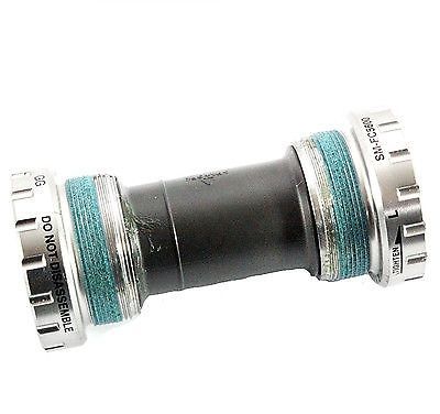

Hast du bei deinen Überlegungen bedacht das die FC 6500 ne 9fach Kurbel ist und ein altes Octalink-Innenlager (Patrone) hat
und du bei einer 10fach FC 5750 Kurbel zusätzlich ein Hollow Tech 2 Innenlager benötigst?
Wenn deine Ultegra (Ultegra FC-6500 2004 172.5 mm 39/53 =672 g) optisch noch gut aussieht würde ich einen Tausch der Kettenblätter für rund 70.-€ vorziehen.

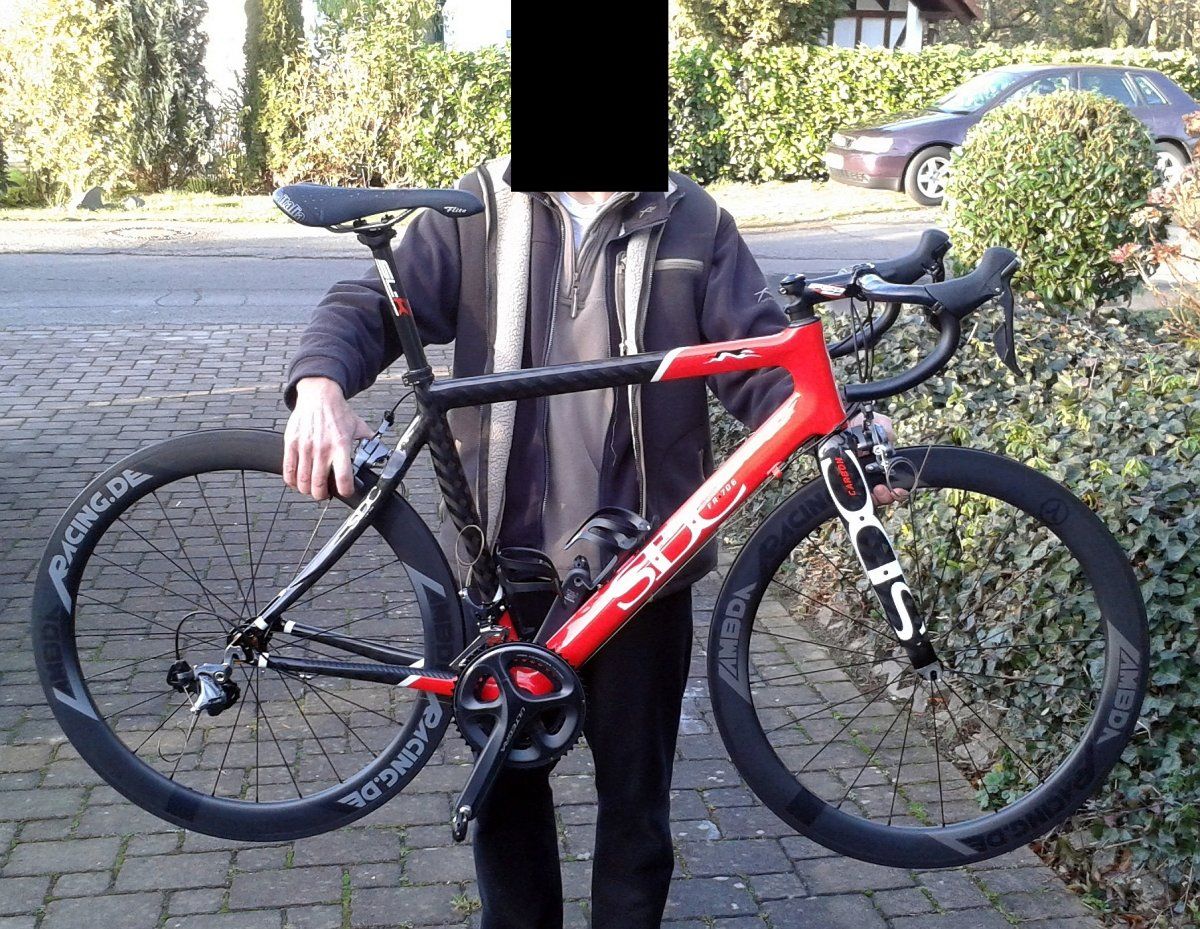

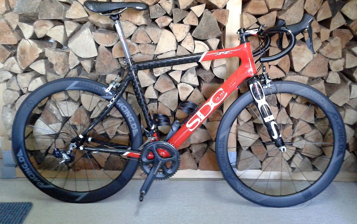

Ich war dann heute mal Schühchen für das gute Stück anprobieren und bin dann bei Vollcarbon mit 60mm Flanke / 24mm Breite in Stealth-Design (Variante Vorderrad) hängen geblieben, Anfang Januar kann ich die Schühchen abholen.
Sorry für das nicht ganz so gute Foto, ich habe echt gezittert als ich das gute Stück so ablichten konnte;)
Ich war hier einkaufen:
http://www.lambda-racing.de/index.html
Hier sieht man den Unterschied im Dekor Vorderrad / Hinterrad besser:

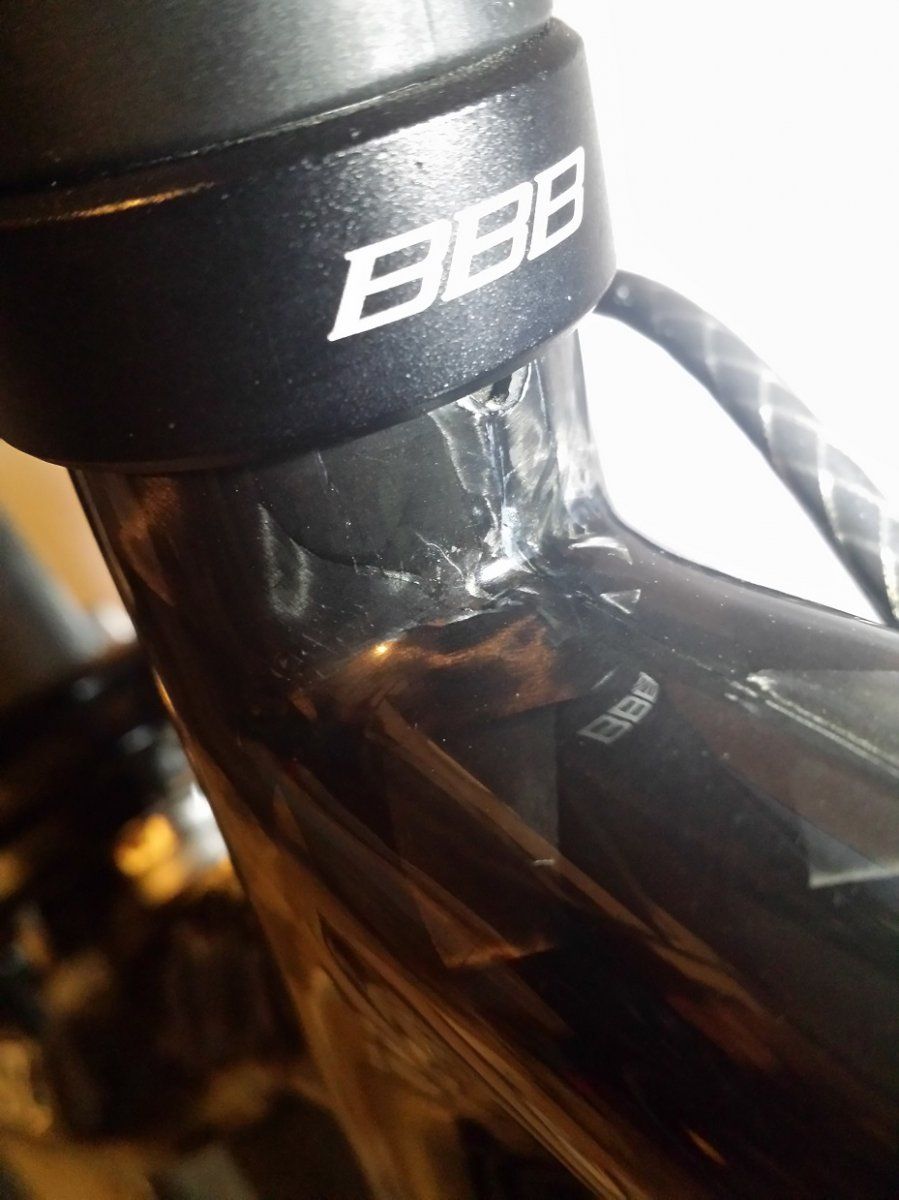

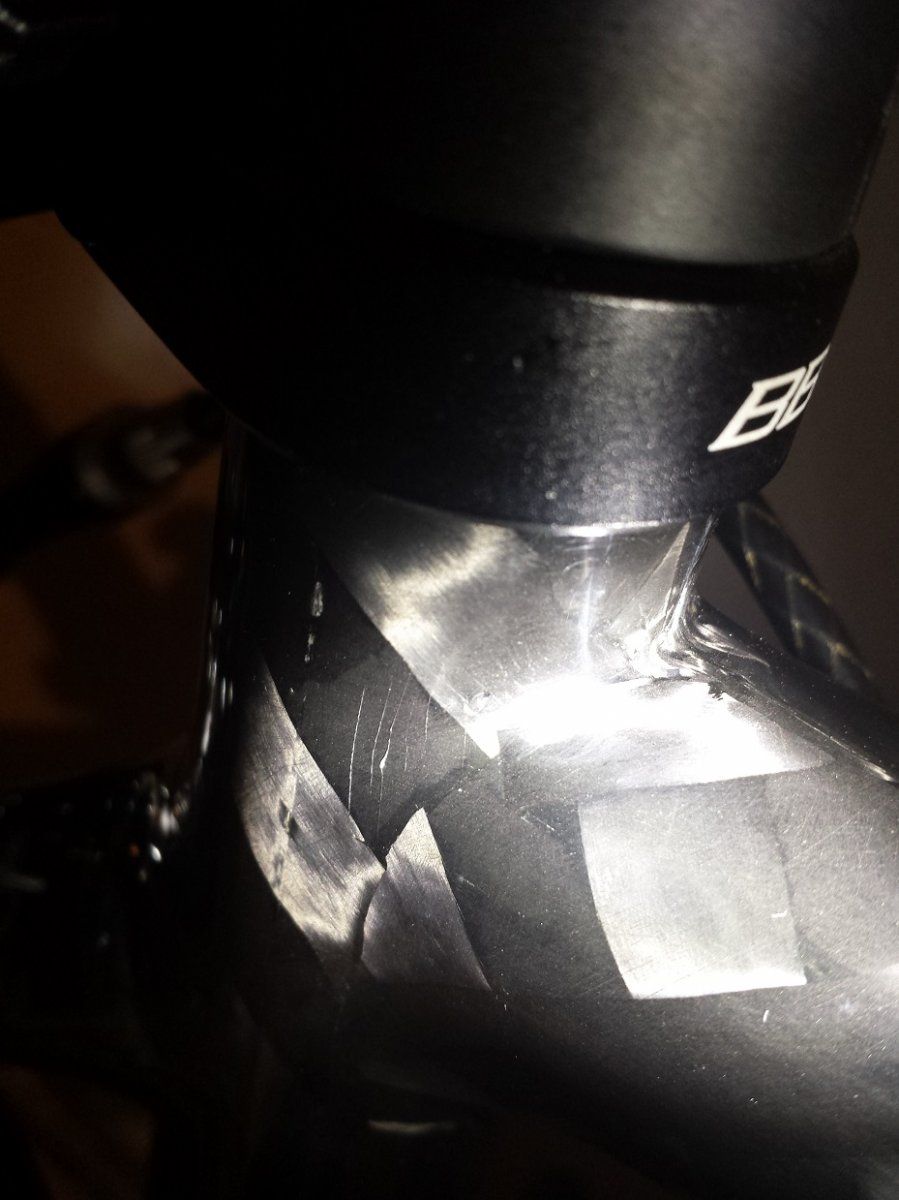

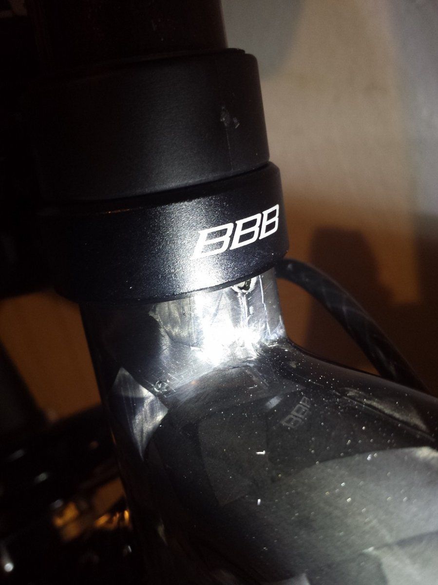

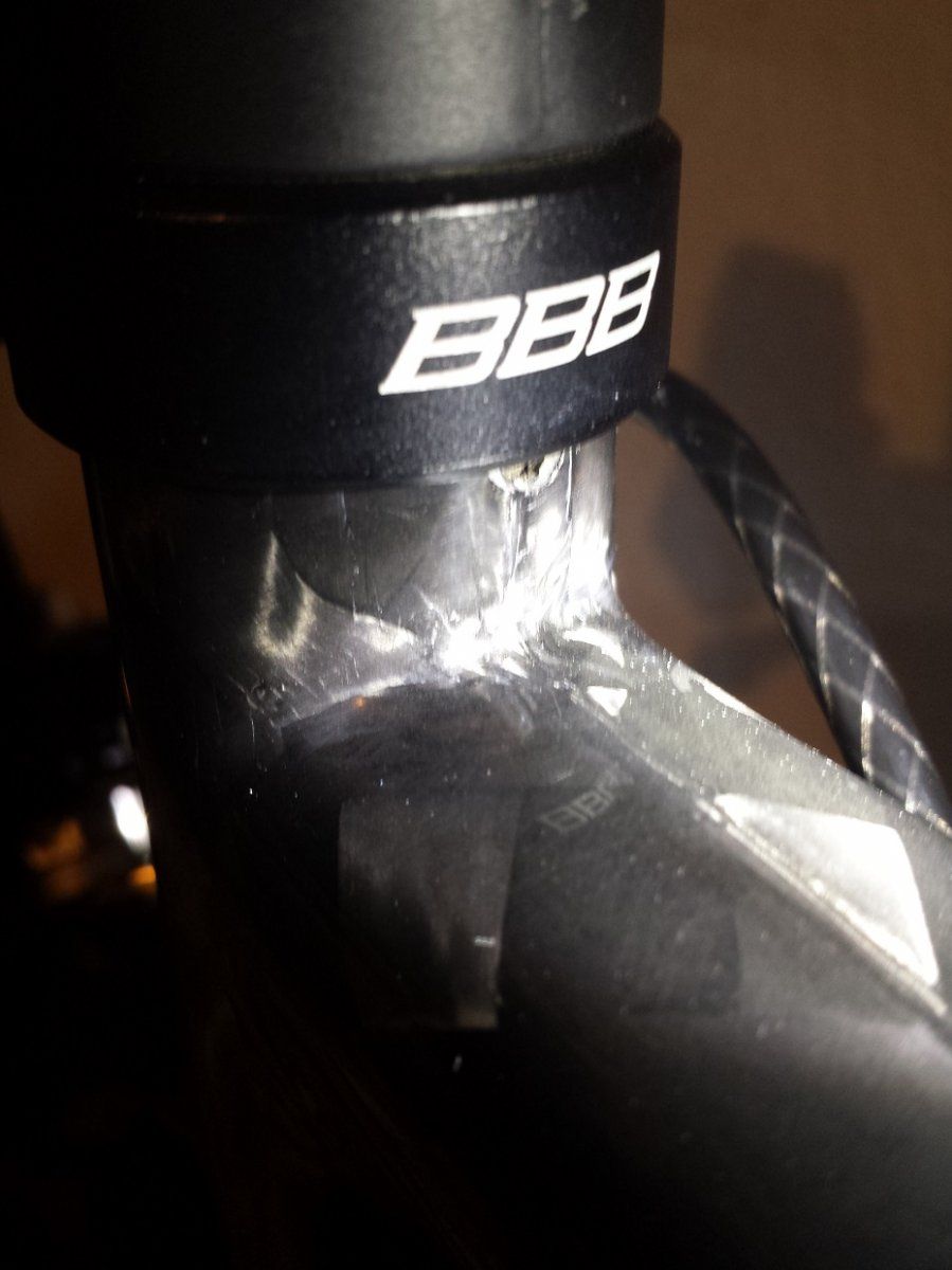

Ich habe bei meinem Rahmen leider eine etwas beunruhigende Entdeckung gemacht: es sind unterhalb der Sattelklemme ein paar Risse vorhanden!
Die größten Sorgen mache ich mir über den Riss, der vorne von dieser Aussparung ausgeht, da er nicht nur oberflächlich zu sein scheint. (Die Klemme habe ich übrigens mit 4 Nm angezogen.) Außerdem sind einige feine Risse seitlich am Übergang zum Oberrohr vorhanden, die aber wohl nur im Lack sind.
Ich kann leider nicht sagen, ob alle diese Risse schon von Anfang an dort waren oder erst jetzt entstanden sind. Aber bei meinen wenigen Kg dürfte das im Normalfall eigentlich nicht passieren!
Was meint ihr dazu? Ist das ein Sicherheitsrisiko oder ist das nicht so schlimm, wie es aussieht? Falls doch, fällt das unter Garantie?
