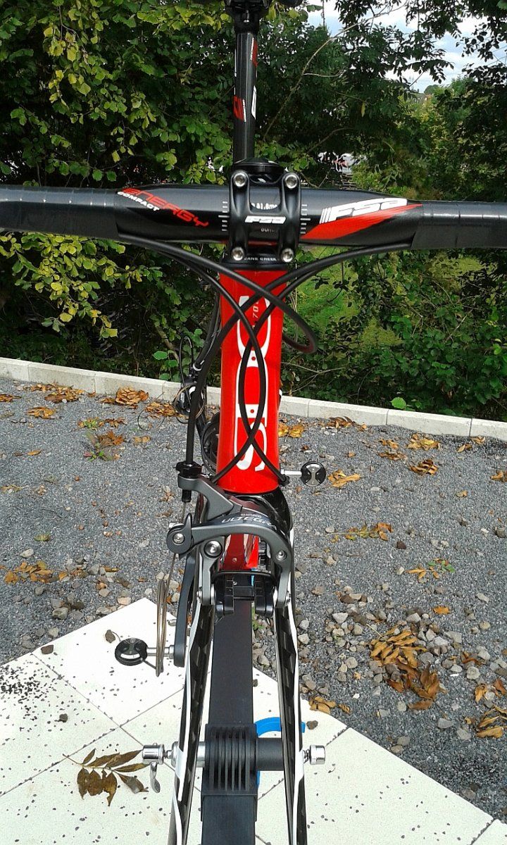

Links: Brems- und Schaltseil laufen parallel unter dem Lenker. Bremszug geht mittels Flexpipe von der V-Brake auf die Bremse geführt um dem engen Kurvenradius des kurzen Steuerrohrs sowie die Bremszangengeometrie zu kompensieren.
Rechts: Brems- und Schaltseil kreuzen sich im engsten Punkt unter dem Lenkerbogen.

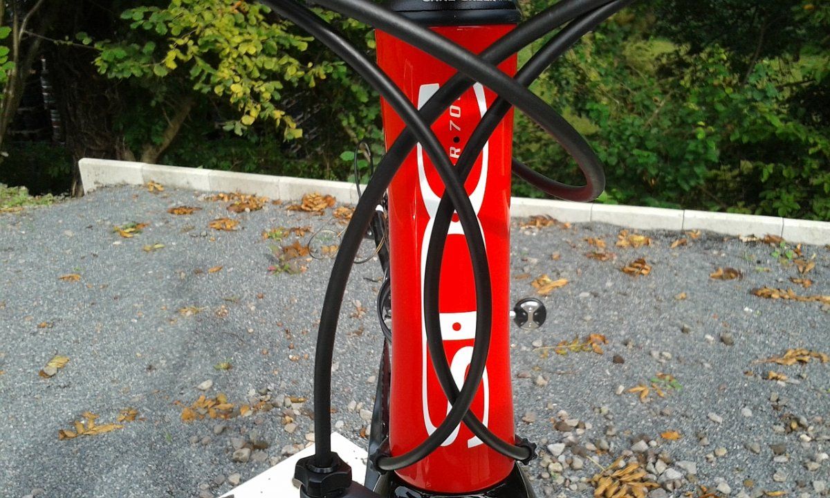

Ich habe dann mal Hand angelegt und bin nach vielen Versuchen bei dieser Lösung der Aussenhüllenverlegung hängen geblieben:

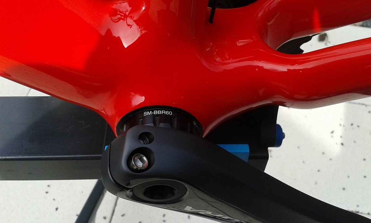

Die Sache mit den silbernen Innenlagerschalen habe ich auch gelöst, wobei der Rand der roten Werkslackierung nicht gerade exakt war.
Mir gefällt die jetzige Optik wesentlich besser als dieser silberne Rand um die Aussenlager:

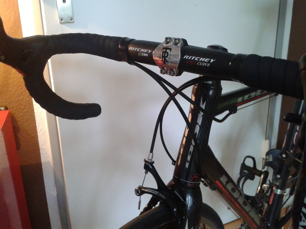

Schöner finde ich, die Züge vom rechten STI zum linken Anschlag zu führen und unter dem Steuerrohr die Züge zu kreuzen.
Je nach Rahmen ist dann auch keine zusätzliche "Brille" nötig um die Züge vom Steuerrohr fernzuhalten. Mache ich bei allen Rädern so, egal ob Ergos oder Wäscheleinen-STI. Bei meinem aktuellen Aufbau geht das leider nicht, da sind die Anschläge am Steuerrohr und dann liegen die Züge am Unterrohr auf :(
Schön das die Geschmäcker so verschieden sind :D, ich mag diese Kreuzerei im Dreieck Steuerrohr / Unterrohr bzw. irgendwo anders unter dem Unterrohr absolut nicht, sieht immer aus wie gewollt und nicht gekonnt...:rolleyes:
Aber wie sagt der Rheinländer: Jede Jeck is anders :bier:
Am SDC geht es so oder so über Kreuz nicht. Ich wollte es eigentlich (das erste Mal) so machen...
Dafür reibt kein Zug am Steuerrohr. Da beim Übergang von Rahmenschalthebeln zu Schremshebeln noch niemand dran gedacht.
