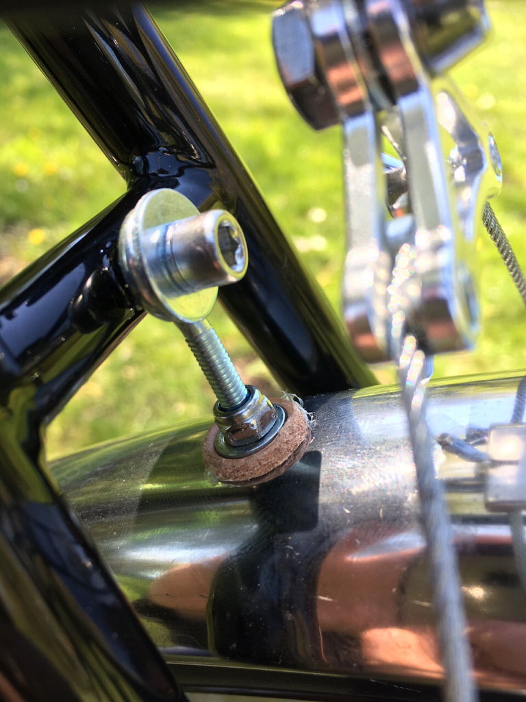

Prinzipiell schon, ich würde aber noch ein paar Sachen ändern, z.B. die Plastikkloben gegen Edelstahl tauschen und Lederringe überall da unterlegen, wo das Blech am Rahmen befestigt wird.
