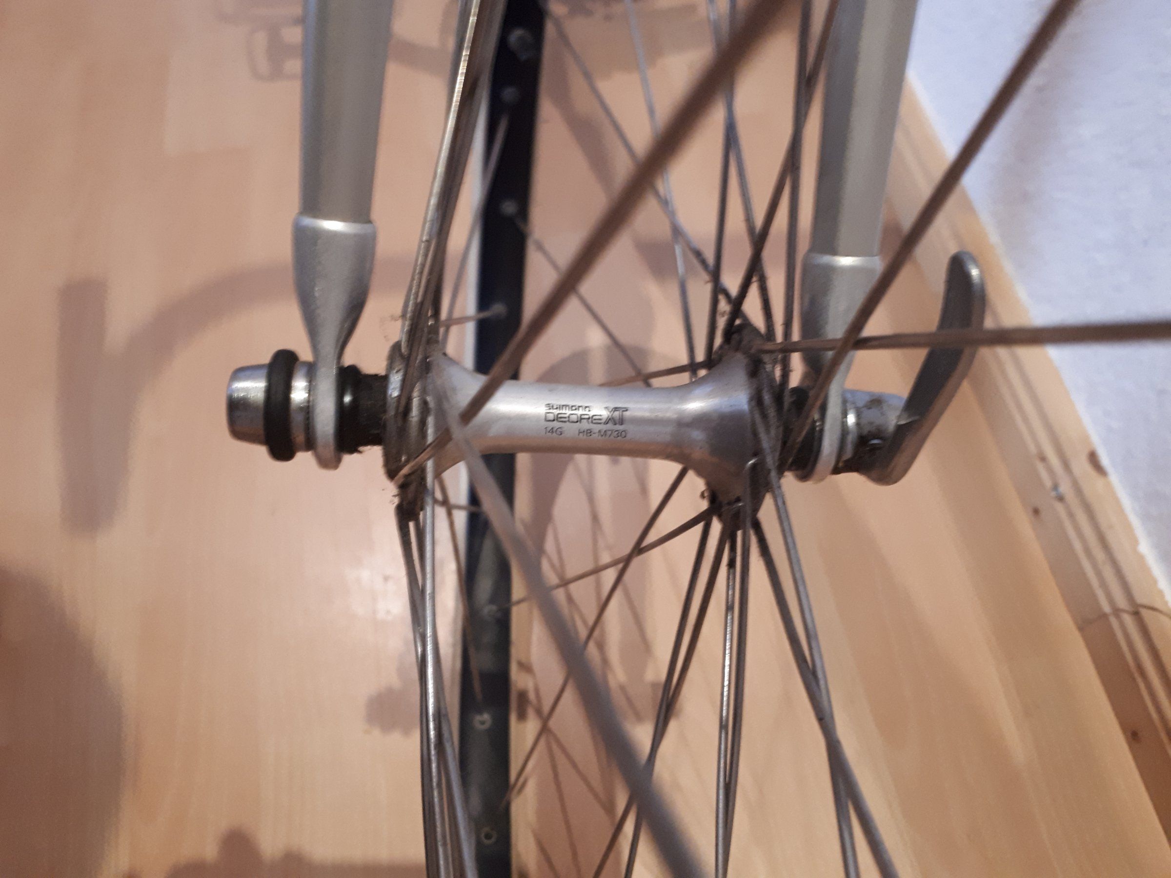

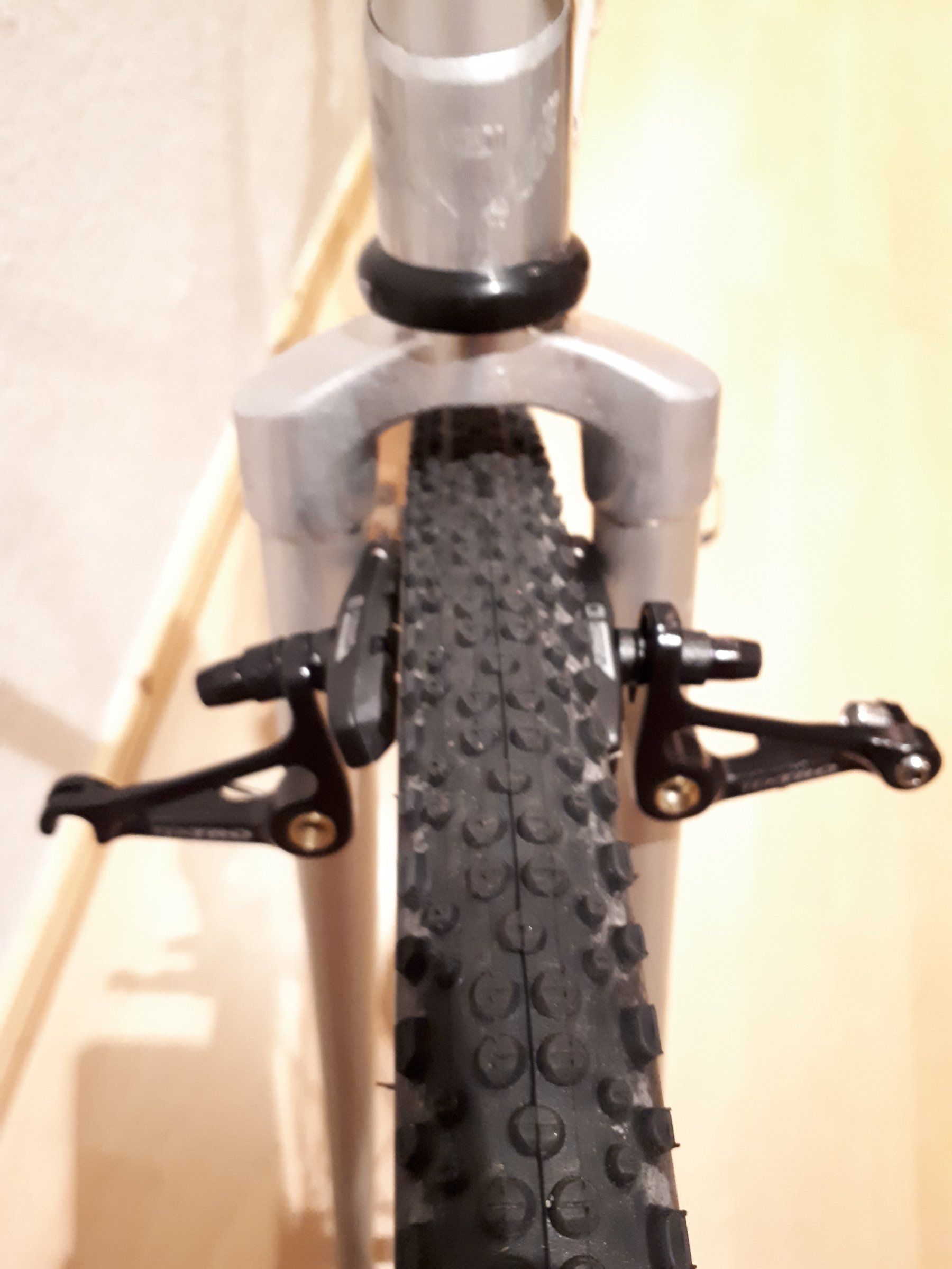

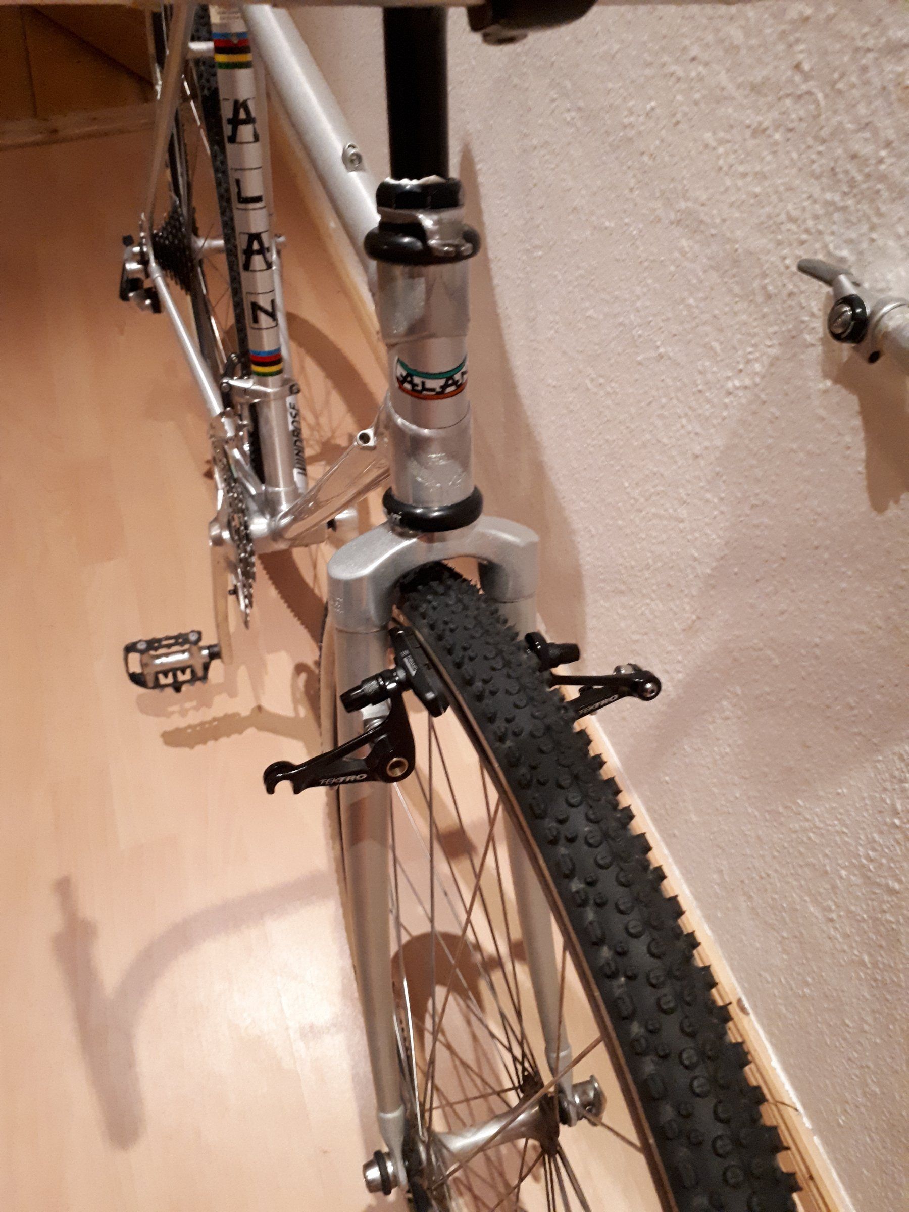

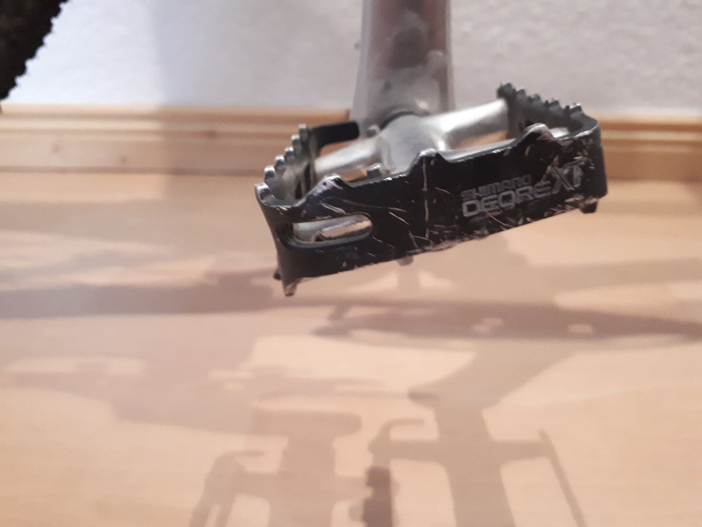

Hab es jetzt auch geschafft die Teile mal grob zu montieren, zudem sind die tektro Bremsen angekommen! :D
So schaut es gerade aus:

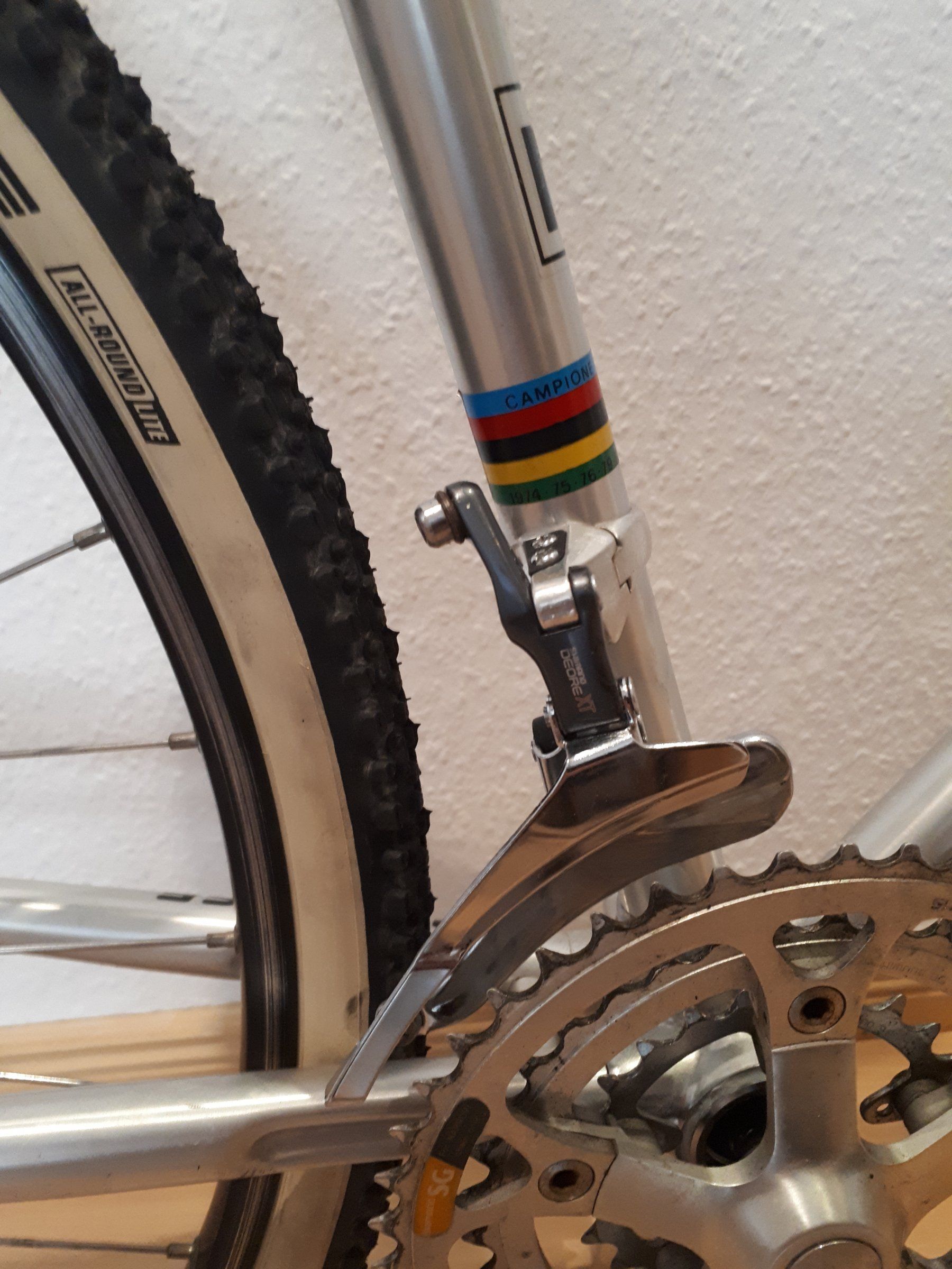

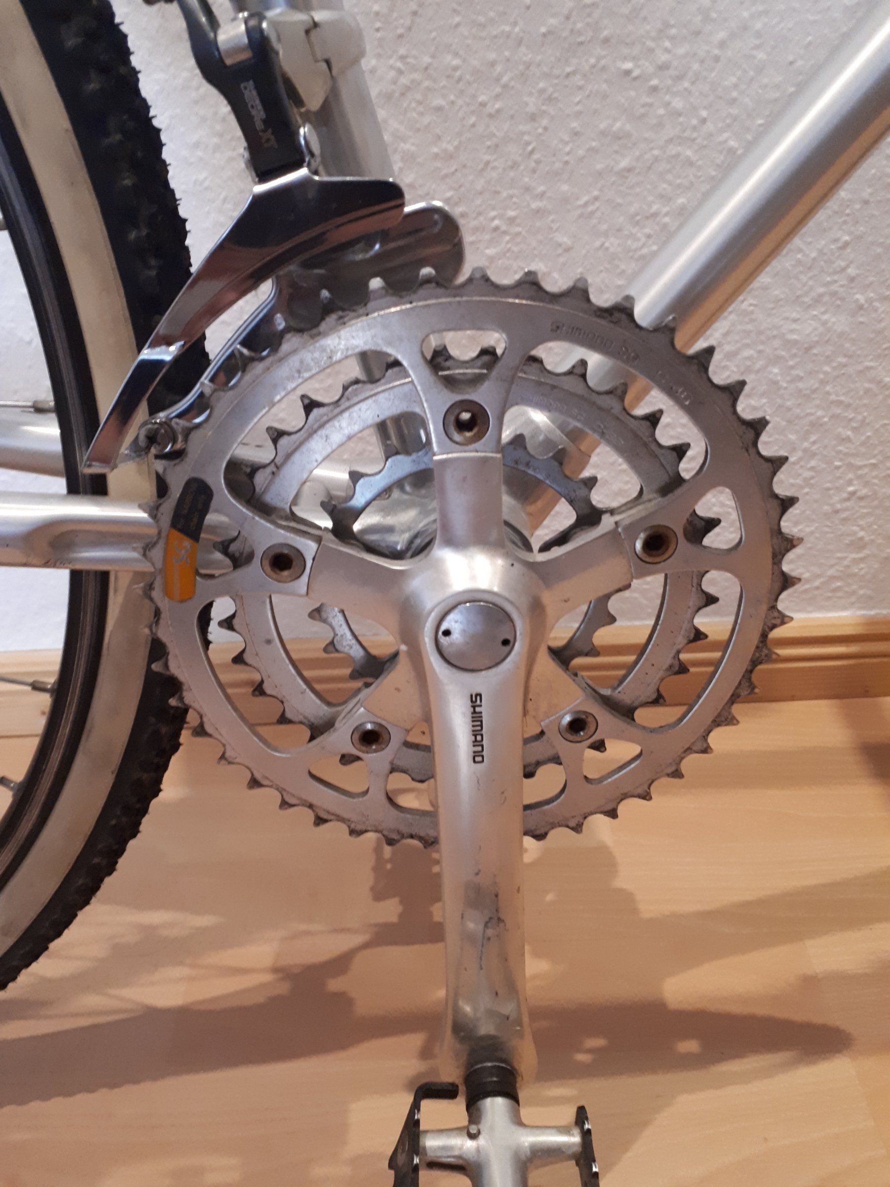

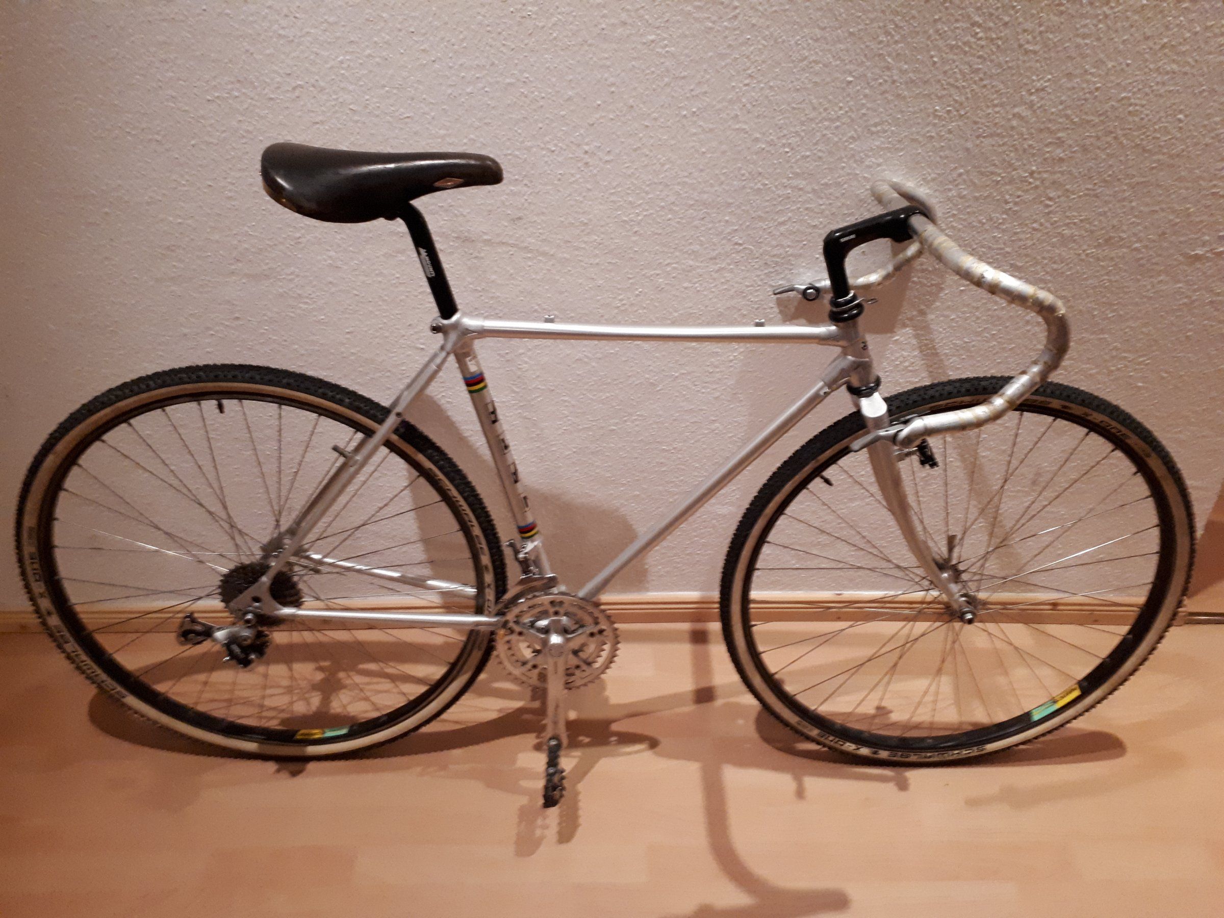

Sooooo, ich konnte nach langer Zeit mal wieder etwas am Rad machen. Hatte mir dann ein Patronenlager Shimano BB-UN51 122,5mm zugelegt, da das alte doch arg abgekämpft war. Als ich dann die Shimano Deore XT M730 angebaut habe ging die auch gut drauf. Kette drauf und probiert den Umwerfer einzustellen. Nur kommt die Kette überhaupt nicht auf das kleine Kettenblatt (nicht das ich es bräuchte :D) ... Bei velobase steht (hatte ich vorher nicht gesehen), dass die Kurbel ISO ist, auf der selben Seite schreibt aber ein user, dass das nicht stimmt. Sollte sie ISÓ sein, wird das Problem sein, dass die Kurbel bei einem JIS (ich gehe davon aus, dass das BB-UN51 einen JIS-Standard hat) zu weit draufrutscht. Liege ich da richtig oder habe ich da falsch verstanden? Weiß einer ob die Kurbel ISO oder JIS ist?
Blöde Frage :
Begrenzugsschräubchen ist ganz draußen?
Edit:
Noch eine Idee!
Der Umwerfer sieht auf dem Bild sehr weit oben montiert aus.
Hab einfach den Schaltzug nochmal gelöst, den Unwerfer durchbewegt, Schaltzug wieder dran, etwas mit den Stellschrauben gespielt UND ... es geht! Yeah!
Ich bin gerade an einem ähnlichen Aufbau. Auch ein Alan mit Deore XT. Wie breit sind denn deine Mäntel?
33-622 Schwalbe X-One ... passen aber auch noch dickere durch ...
Das Alan möchte bitte keine dreifach Kurbel.
Es ist ein crosser.
Mache Hinweise sollte man ernst nehmen. :D
Tjoa... nun hat es sich ja gefügt ... was sagen wir dazu :p
Am natürlich hast du im Prinzip recht ... Crosser sollte nur ein Blatt haben ...
... und so sieht es gerade aus ... das Lenkerband ist von Gusti Leder ... im Geschäft hing das selbe, nur schon ordentlich oft angefasst und das hatte die selbe Farbe wie mein San Marco Rolls Sattel. Ich gehe davon also aus, dass es noch nachdunkelt um farblich besser zu passen...
