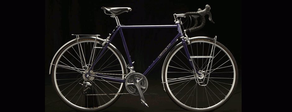

Ich habe mir nun ein Guylaine WL in RH 62 reservieren lassen, die passende Gabel wird im voraussichtlich im März fertiggestellt. Der Rahmen ist in der Farbe nachtblau, ich tendiere vom Wunsch her (kommt dann aber schlussendlich doch auf's Geld an für den Zweck) zu einem schönen Lila, weswegen ich eine Lackierung bei Velo Colours im Hinterkopf behalte.

Vorab mal zwei Räder, an denen ich mich farblich gerne orientieren würde:
guylaine-katalog-1995-1996-seite-02-jpg.1005778

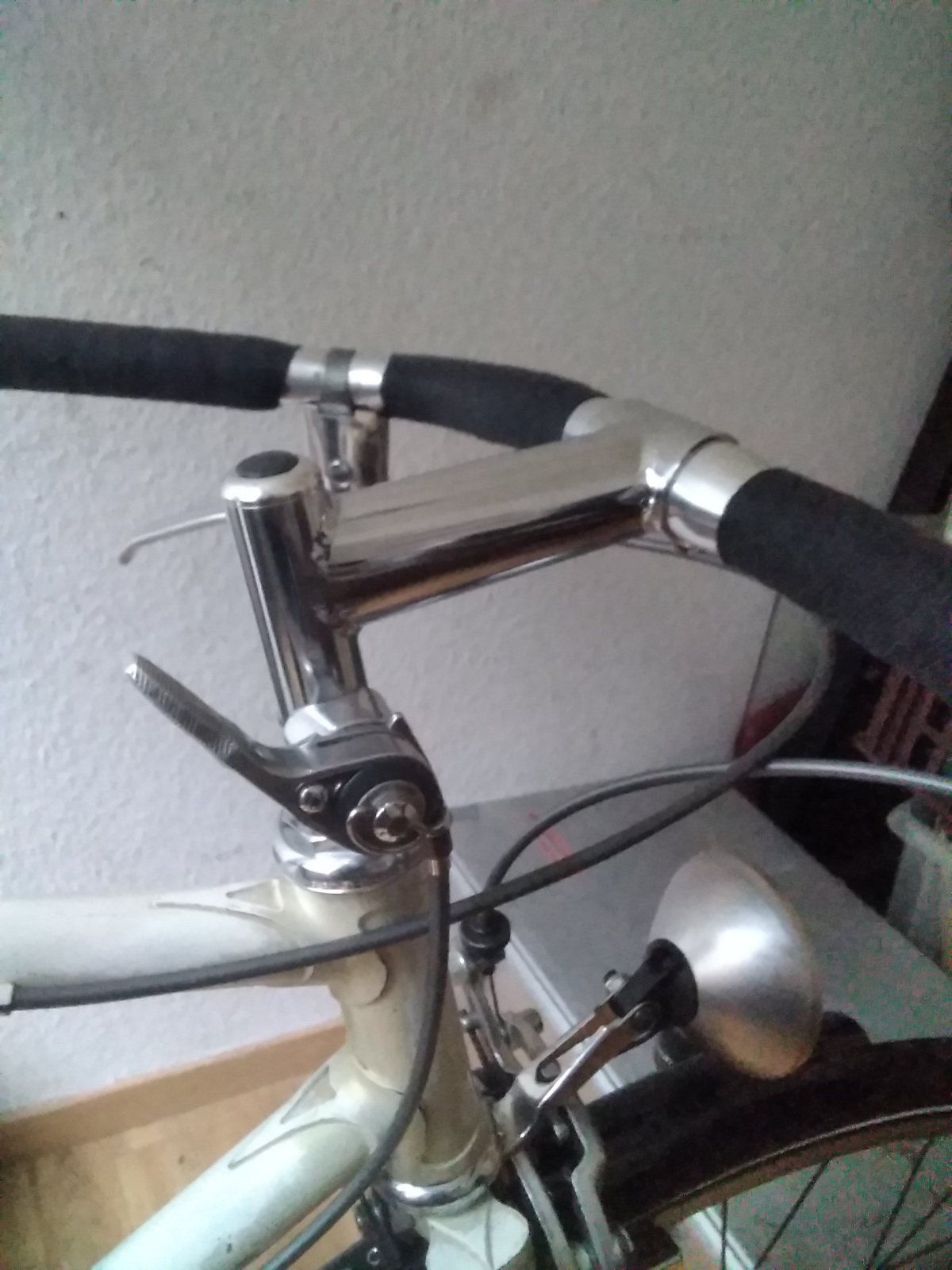

Lenkerendhebel machen am Stadtrad nun gar keine Sinn, da meistens die beiden Hände am Lenker sein sollten.. Meine Meinung, halte ich für etwas gefährlich
So ähnlich schaut das bei meinem jetzigen Stadtrad tatsächlich auch aus. Vllt behalte ich die Schaltung erstmal, ist zwar was altes einfaches, aber reicht vllt ja auch erstmal...
Vorallem die Stuntour Hebel sind zu empfehlen. Die gabs auch für den Oberlenker.

Für Schalthebel am Oberlenker gibts Adapter, die auch auf Rennlenker passen. Dazu sind am besten die abgewinkelten Hebel von Lenkerendschaltern geeignet, die haben dann genau die Form der Daumis, wie man sie von den MTBs der klassischen Zeit kennt.
Die Adapter sehen Pott hässlich aus,nix Old School

Kurbel gibt das Einbaumaß des Tretlagers vor
Verstehe, danke. Ich denke mir würde eine einfache reichen, 1x7/8 oder 2x8 wären für mich in der Stadt ausreichend.. Dann brauche ich aber eigentlich auch nicht nach der Shimano M735 Ausschau halten :D
... dann schaue ich doch mal weiter nach M735 Kurbel und Schaltwerk, den Umwerfer kann ich vllt übers Forum für 10€ kaufen.
