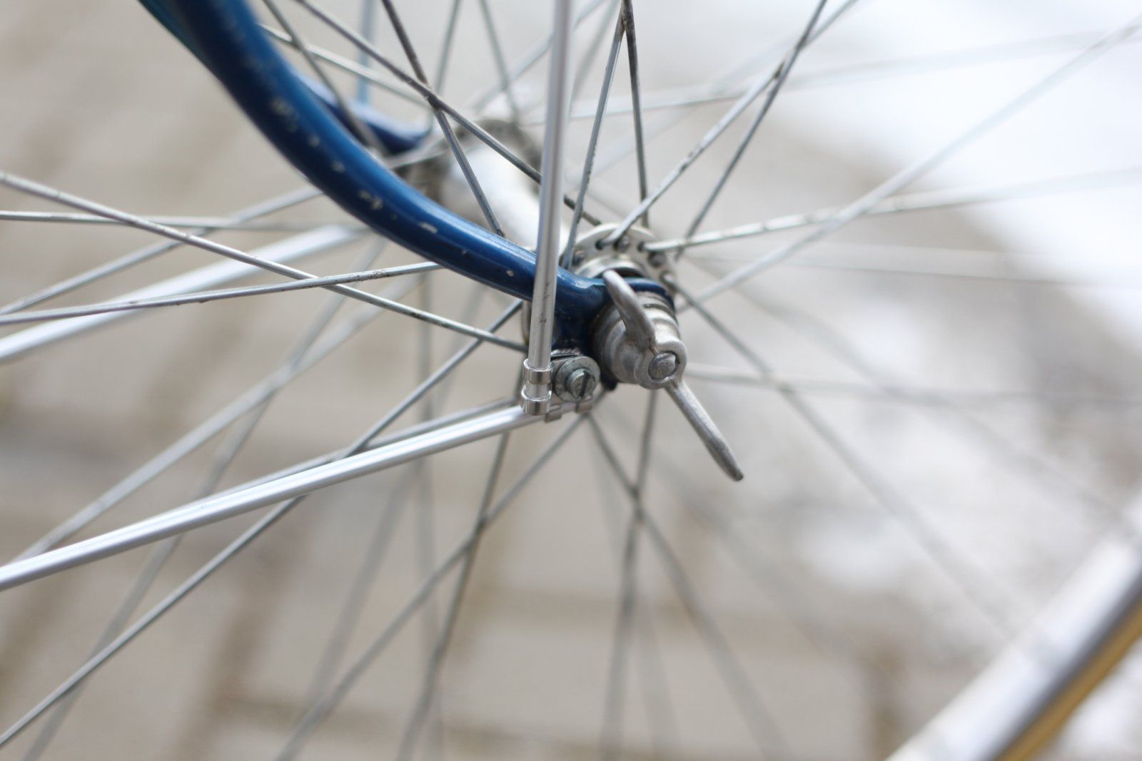

Gepäck vorne? Aber du hast nur an den Ausfallenden je eine Öse?Für ein Rad mit Gepäck vorn wäre am beste ein Zweibeinständer, aber die gefallen mir nicht so recht.
Anmerkung: This feature may not be available in some browsers.
Das kann man doch über die eine Öse stützen. Das geht schon, denke ich mal. Mit Hilfe eines Rahmenbauers wird das auch nicht so ein gebasteltGepäck vorne? Aber du hast nur an den Ausfallenden je eine Öse?
Ja, aber einfacher wär's mit zwei Ösen und einer zusätzlichen in der Gabel auf "halber" Höhe, oder?Das kann man doch über die eine Öse stützen. Das geht schon, denke ich mal. Mit Hilfe eines Rahmenbauers wird das auch nicht so ein gebastelt Anhang anzeigen 1146632
Da hast du recht. Ist aber nicht vorhandenJa, aber einfacher wär's mit zwei Ösen und einer zusätzlichen in der Gabel auf "halber" Höhe, oder?
Könnte man auch über die Achse stabilisieren, aber hat er die Rahmen nicht selbst gebaut? Und war von vornherein nicht klar, dass da ein Gepäckträger vorne ran soll? Macht mich ein wenig stutzig wieso man nur Ausfaller mit 1ner Öse verbautDa hast du recht. Ist aber nicht vorhanden

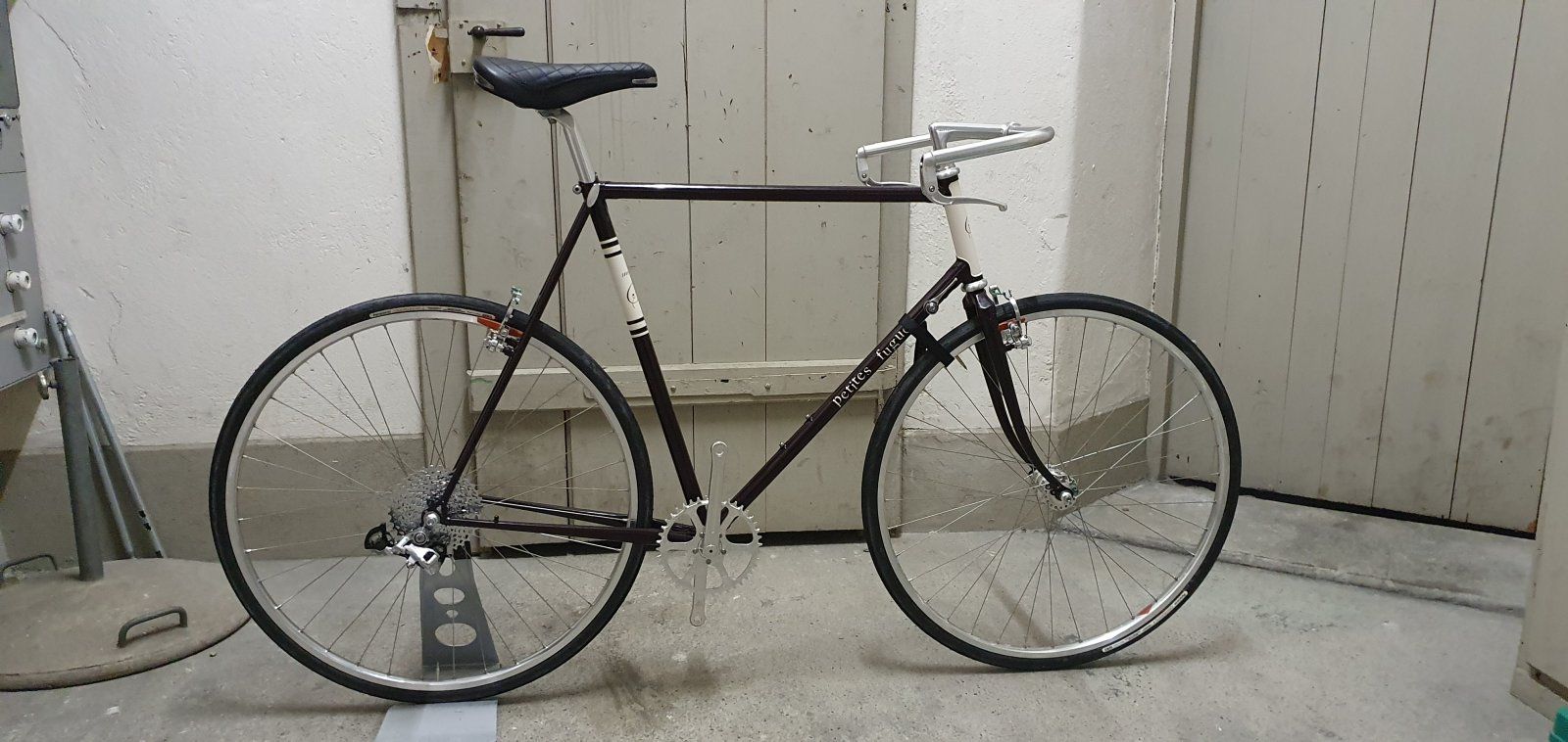

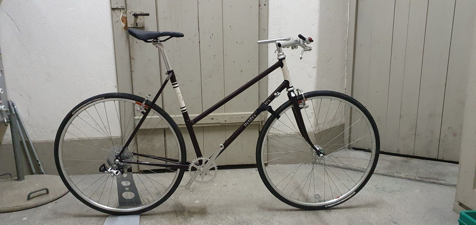

Die Shifter mit Klemmung ,bitte Bilder beim DamenrennerNach der zweiten Session: Bremskörper provisorisch montiert; Vorbau, Lenker, Bremshebel, Schalthebel sind dran und werden später ausgerichtet. Sattelstütze und Sattel, Sitzhöhe noch nicht definitiv (kommt noch etwas runter).
Nächste Woche bleibt nicht viel Zeit, daher wird erst in der ersten Oktoberwoche weiter geschraubt.
Mach ich gelegentlich. Es wird bei beiden Rädern ein 1x10 Antrieb, daher bloss ein Shifter. Beim Modèle C hab ich mich für Daumenschalthebel microSHIFT SL-T10 entschieden.Die Shifter mit Klemmung ,bitte Bilder beim Damenrenner
Heute war ich beim Rahmenbauer in der Werkstatt. Es war ein sehr gutes Gefühl, wieder in der Werkstatt zu sein. Ich habe beste Erinnerungen an die 2 Augustwochen, hat mir ein breites Lachen ins Gesicht gezaubert den Rahmenbauer zutreffen und etwas Werkstattluft zu atmenDer Gebäckträger wird an den Canti-Sockeln abgestützt. Hab mir lang überlegt, wie gross der Träger werden soll und wie viel Gewicht ich überhaupt mitzunehmen plane. Ich habe einen Träger skizziert, der einfach etwas grösser ist als eine Abstützung für Lenkertaschen, aber nicht so gross wie die typischen Träger der Porteur Räder.
Es soll jetzt so gelöst werden, dass es eine am unteren Ende gebogene Strebe sein soll zur Abstützung des Gebäckträgers. Unten wird auch eine kleine Hülse verwendet, um etwas Abstand zu der Gabel zu bekommen. Schutzblechstrebe dann so wie oben im Bild gezeigt.Das kann man doch über die eine Öse stützen. Das geht schon, denke ich mal. Mit Hilfe eines Rahmenbauers wird das auch nicht so ein gebastelt Anhang anzeigen 1146632
weiß nicht ob ich lachen oder weinen sollUnser Fazit: eine Montage ganz klassisch an der Öse am Ausfallende wäre besser aber ja, da ist ja bloss eine Öse am Ausfallende..
Ich bin mir gerade nicht ganz sicher, wie Du das meinst. Etwa so?Nachteilig ist an der Lösung, dass es damit so "Türmchen" auf den Sockeln gibt.

Warum wird der (oder die) Träger erst nach dem Lackieren der Rahmen angefertigt?Heute war ich beim Rahmenbauer in der Werkstatt. Es war ein sehr gutes Gefühl, wieder in der Werkstatt zu sein. Ich habe beste Erinnerungen an die 2 Augustwochen, hat mir ein breites Lachen ins Gesicht gezaubert den Rahmenbauer zutreffen und etwas Werkstattluft zu atmen
Wir haben meine Skizzen der Träger besprochen. Wie bereits geschrieben hatte ich vor, die Träger an den Canti-Sockeln abzustützen. Nachteilig ist an der Lösung, dass es damit so "Türmchen" auf den Sockeln gibt. Technisch würde das gut gehen, sehr ästhetisch wird es leider nicht (ich hatte bereits mal einen Tourer mit dieser Montage). Wir haben dann Möglichkeiten skizziert, wie es doch einigermassen gut werden könnte. Unser Fazit: eine Montage ganz klassisch an der Öse am Ausfallende wäre besser aber ja, da ist ja bloss eine Öse am Ausfallende...
Der Träger wird wie gewünscht nicht allzu gross gebaut, mehr in Richtung "demi porteur" (ca. 200x240mm) und wird auf allen Seiten kleine Bügel bekommen, um z.B. Geweberiemen in Position zu halten. Das Frontlicht kommt unter den Träger an einen kleinen Ausleger (gut 10mm nach unten).
