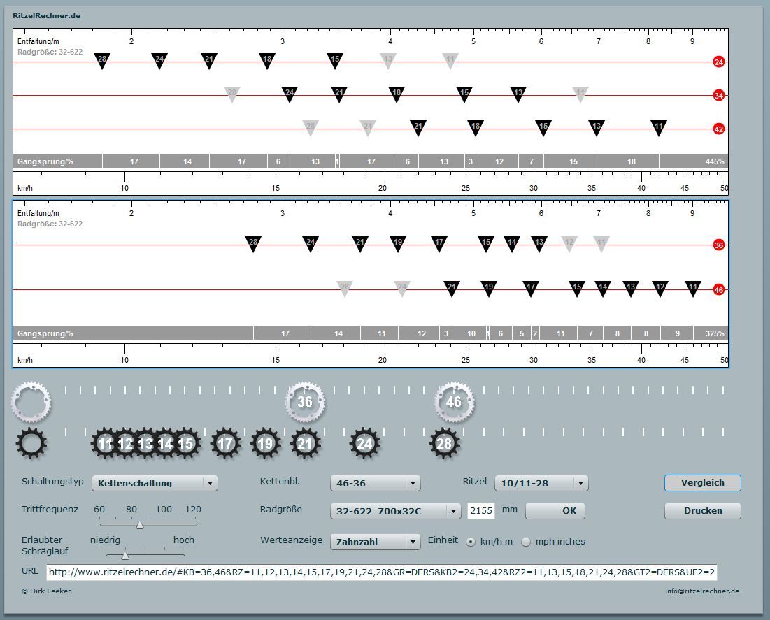

Ich klinke mich hier mal ein, denn ich überlege auch seit geraumer Zeit, was ich denn am nächsten Rad für einen Kurbelsatz nehmen soll - 2-fach oder 3-fach?
Finde obige Aussage von Rex Felice recht passend - warum?
Ich (Anfänger) fahre an meinem alten Rad 3-fach (alte MTB Kurbel) mit 42 - 34 - 24 - das 24er Blatt habe ich hier in Norddeutschland noch nie benutzt.
So dachte ich anfangs, ok, nimmst eine 50/34, da die 52/39 vollkommen indiskutabel und sicherlich auf Dauer nicht tretbar für mich ist.
Doch auch bei 50/34 ist es eine Steigerung von 8 Zähnen auf dem großen Blatt, welche mich wohl ebenso überfordern wird.
Daher ist für mich eine Kurbel mit 46/36 mehr als ideal, denn ich habe somit vorne nur 4/2 Zähne mehr als jetzt - das 3. Blatt fliegt ja raus.
Ist meine Überlegung stimmig oder gibt es hier berechtigten Grund zur Kritik?

Deine Überlegung ist vollkommen korrekt, wenn du zB auf Grund deiner eigenen Erfahrungen mit 3-fach und unter zur Hilfenahme von www.ritzelrechner.de mal beide Schaltungen gleichzeitig übereinander gelegt hast. Dann siehst du was du vorne brauchst um mehrheitlich im Flachen grosses Blatt fahren zu können.
Hast du dazu keine Ambitionen Berge zu fahren kannst du dir ein schön fein abgestuftes Ritzel 12-23 oder 11-23 montieren, vergiss aber nicht den Wind am Meer ;)

Ja, das habe ich mal gemacht - siehe Grafik - oben ist das zu sehen was momentan der Stand der Dinge ist :(
Die Sprünge sind manchmal schon recht groß - aber es ist halt auch nur 7-fach.

Bin mir aber noch nicht sicher welche Kassette es sein soll... 11-23 ist mir zu heftig, einen Notgang brauche ich schon.
aber nicht 34-28 trotz Gegenwind, oder doch? Hier im Münsterland weht auch immer Wind, hier muss man immer pedalieren, aber mehr als ein 25er Ritzel würde ich da beim Grundlagentraining im Frühjahr aber auch in den Bergen (Malle) oder den Teerblasen im Teuto nie brauchen.
Ich fahre gerade eine 11-28, ist noch meine Testübersetzung von Malle, aber die 28 haben sich für mich als überzogen heraus gestellt, 25 reicht, im flachen sowieso, aber wie gesagt kann ich dich nicht einschätzen, deine Leistungsfähigkeit kennst nur du alleine!
Für mich wäre eher die Frage 11-25 oder 12-25, wobei du im Flachen bei 12-46 schon gut was drauf haben musst um das Tempo zu halten (was du allerdings bei Rückenwind schaffen kannst!)
Das ist gar nicht so einfach da die richtige Größe zu finden...
12-25 hat schon eine schöne Abstufung - bin fast geneigt auf den 11er zu verzichten, denn der kommt nur bergab zum Einsatz.
Mit 46-12 bin ich ja genauso fix wie momentan mit 42-11 - wobei, ich möchte mich ja auch mal steigern, trotz fortgeschrittenen Alters ;)
Doch ich denke, ich brauche einen Rettungsring - selbst mit 25 werde ich wohl nichts auf Dauer.
