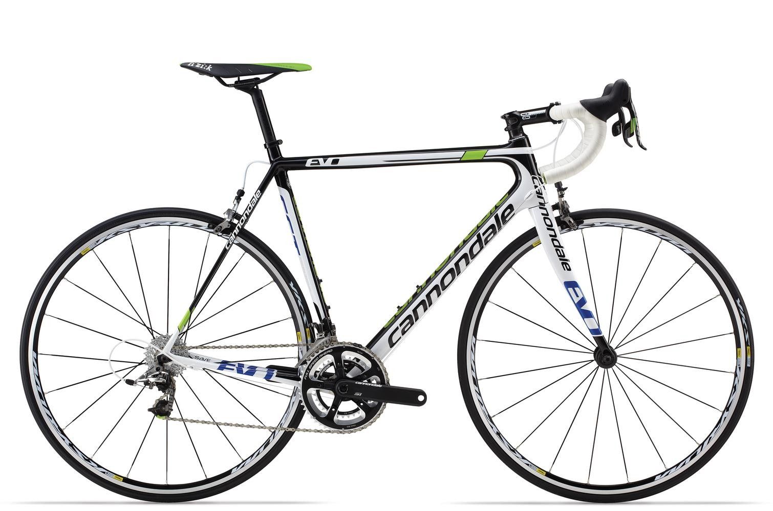

Ich habe mich jetzt entschieden -
da ich ja mit der 10fach Ultegra geliebäugelt hatte, in der Hoffnung damit jetzt zur Umstellung auf 11-fach was sparen zu können,
und ich einige verschiedene Räder auch intensiv testen konnte, bin ich bei Kannonental hängen geblieben.
Natürlich dann gleich im hochpreisigen Segment, nach dam Motto haste mal den Porsche probegefahren, biste ewig mit dem Opel unzufrieden....
So habe ich denn 2 Monate hin- und her gekämpft, zwischen Kopf/Vernunft und Bauch/Begeisterung.
Das 2013er war denn auch fast 20% reduziert; hatte dann von einem Vereinskollegen noch mal den Tipp bekommen, bei einem gutem Händler in Hannover
mich noch mal beraten zu lassen.
Was soll ich sagen, kopfschüttel und staun ...
er hat mir jetzt das neue 2014er Model mit der neuen SRAM RED 22 zum gleichen Preis angeboten, wie ich das 2013er Modell woanders bekommen hätte.
Dann bin ich dort noch zwei andere Räder probegefahren einfach wg. der Rahmengröße, er hat dann zwischendurch Umbauten vorgenommen, andere Vorbau etc.
so das ich dann nach 3,5 Stunden überzeugt war, nicht nur vom Kopf, sondern auch vom Fahrgefühl. (Bisher dachte ich immer 58er Rahmen wäre der richtige,
jetzt wird es ein 60er mit kürzerem Vorbau - habe halt einen relative kleinen Rumpf i.V. zu den anderen Gliedmaßen)
Es wird damit also zweifach mit 50/34 Kb
und hinten habe ich mich für 11-28 entschieden mit folgender Kassette: 11,12,13,14,15,16,17,19,22,25,28
und ich bin jetzt damit zufrieden. Muss halt noch etwas abwarten, der frühestmögliche Liefertermin ist Anfang September,
aber da ich jetzt beim Laufen umgeknickt bin muss ich noch 5 Wochen Schiene ertragen, kann also sowieso nicht sofort losfahren.
Der Händler wird also das Rad Ende September fertig machen und ich kann dann hinfahren.
Das sind dann Welten Unterschied zu meinem alten Hobel, mit 52/42 6fach 14-24 und 10,5 Kg - der neue liegt dann bei ca. 7,3Kg.
in natura muss ich mich noch etwas gedulden,
aber Bild gibt es schon...
