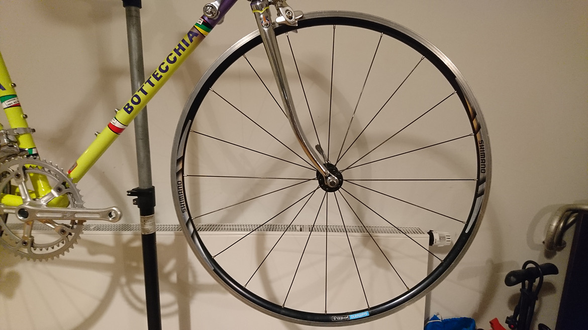

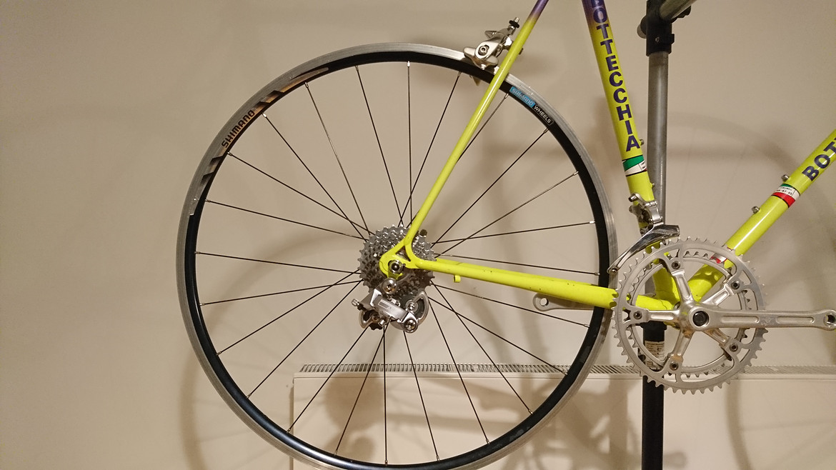

Die Entscheidung ging für den modernen schwarzen LRS von @artie aus. Ich hatte den Rahmen extra am Samstagabend nochmal blank gemacht, um den schwarzen LRS am Treffpunkt am Sonntagmorgen vor der Fahrt nach Belgien kurz nach dranzustecken. Fand ich selbst im Halbdunkeln schon ziemlich nice. Als ich dann in Dessel von @SuntourZepp erfuhr, dass wir etwas aneinander vorbei geredet hatten und er leider "nur" ein HR mit Mavic CXP 30 für mich hätte, fiel die endgültige Entscheidung für den schwarzen LRS. Von @SuntourZepp gab's aber trotzdem was - dazu später mehr 🙂
Hier erstmal der LRS aus Shimano WH R500 Naben, Felgen (20 & 24) und Shimano Felgen (622-15) am Rahmen. Ich mag den Kontrast :cool:

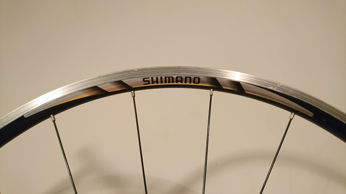

Die Sticker auf den Felgen müssen aber eindeutig noch ab 😕 dann wirds nochmal etwas ruhiger.

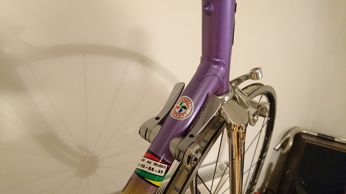

Nun zu Teil 1 des Bling-Faktors. Eigentlich hatte ich ja Shimano Exage Bremsen verbaut und wollte ggf. auf 105 aufrüsten. Dann liefen mir diese Campagnolo Veloce Monoplaner für nen Zehner übern Weg 🙂 Passen optischer perfekt :cool:

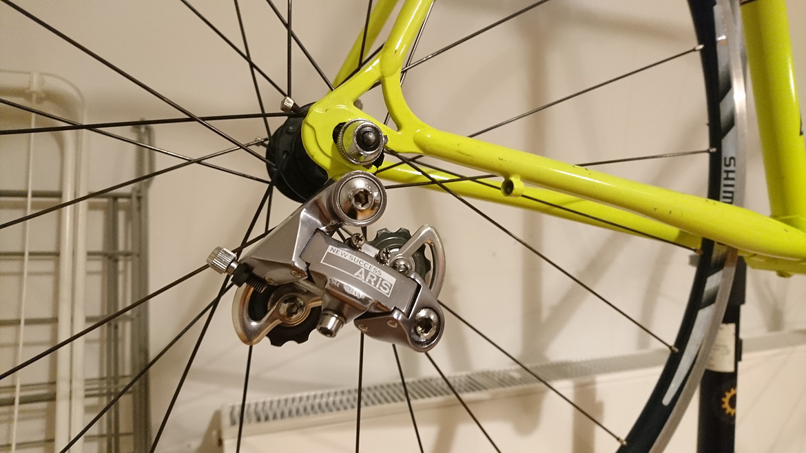

Und es geht mit Bling-Faktor 2 weiter. @SuntourZepp war so gut und hat mir eine tolle Schaltgruppe (bzw RD & SL) für kleines Geld mitgebracht. Sachs Huret New Success Aris. Schaltet knackig 7 Gänge :cool:
Ich mags 🙂
Ich mags 🙂

Und die Sachs-Schaltung passt optisch auch.

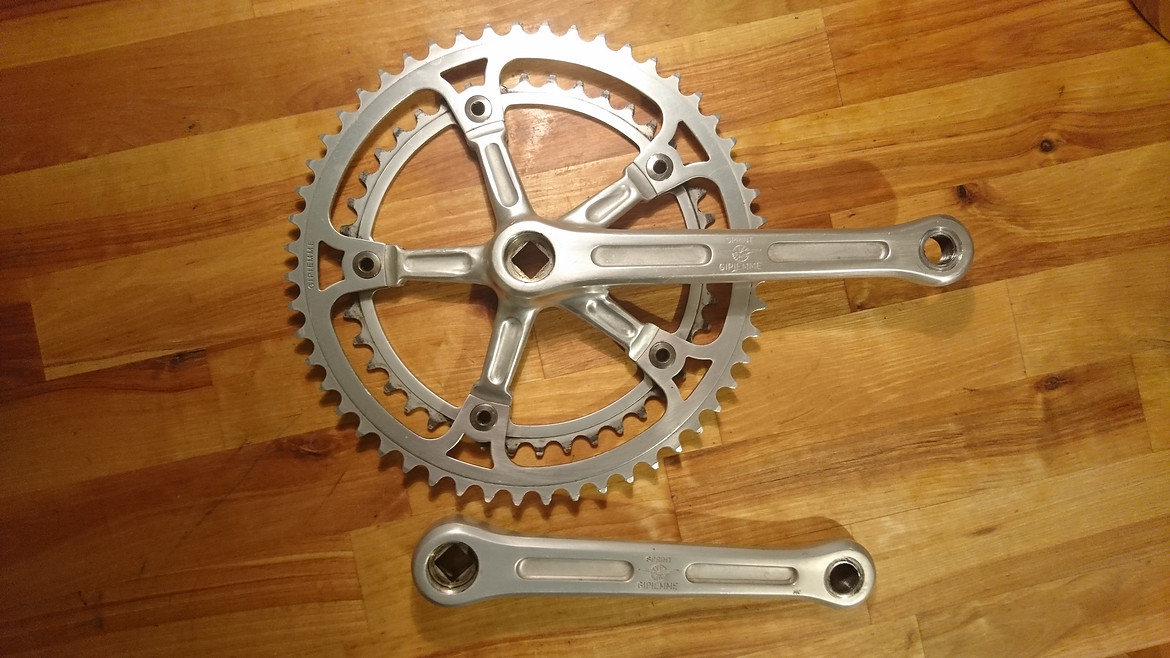

Eine Gipiemme Sprint Kurbel und passendes ITA Innenlager für den italienischen Renner :cool: Ein fairer Forumstausch für japanische Teil aus Maeda-Produktion :D

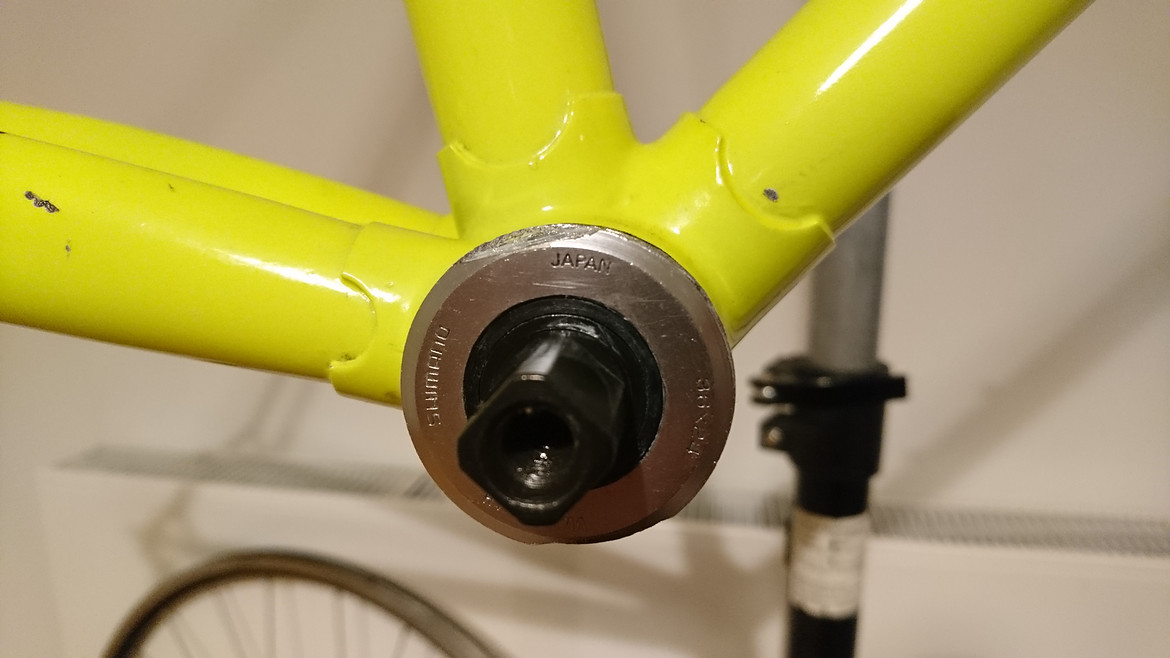

Das Gipiemme Innenlager wollte nicht... Das leicht aussehende Pitting war schlimmer als gedachte 😳 also musste Ersatz her!
@teamdfl hatte mir bereits zur Thread-Eröffnung angeboten ein Innenlager zu sponsoren. Auf das Angebot kam ich also zurück und Ende Februar kam ein Paket mit Shimano 600 Innenlager und einem Assos Sattel :cool: vielen Dank nochmals für beides!
Dann vergingen zwei Wochen...
Diesen Freitag hatte ich dann mal wieder etwas Zeit 🙂 aber anstatt das Innenlager anzugehen (zu viel Dreck und Fett) habe ich erstmal nur den LRS zentriert 😛 (keine Bilder)
Für das Innenlager war es dann heute soweit. Also alles sauber gemacht und flux verbaut.
Passt und dreht gut.
Die schicke Kurbel von @Tophson drauf :cool:
Auch das passt - wenn auch 1-2mm mehr nicht schaden würden 😛 mal gucken, ob das später mit der Kettenlinie klappt 😱

Die schicke Kurbel drauf :cool:

Die Kurbel gefällt mir super, aber leider nicht an dem Rad. Die wirkt, auch im Hinblick auf die anderen Komponenten, einfach etwas zu altmodisch (sieht eher nach 70er oder Anfang 80er Jahre aus).
Schaltung, Bremsen und Laufräder passen hingegen optisch super in die 90er Jahre.
Das Rad ist ja von 1991, also Anfang 90er Jahre. Entsprechend finde ich auch die 80er Kurbel daran okay bzw super :cool:
Ist ja bei weitem kein Katalogaufbau, sondern ein Rad mit Teilen aus mehreren Jahrzehnten :cool:
Aber was würde dir denn vorschweben? 😕
