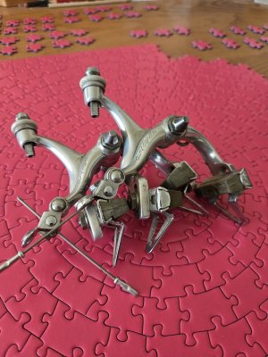

Bedingt eine Bastelfrage, wüßte nicht wo ich sie sonst hier im Forum unterbringen kann:
Hab' einen Satz Victory aus einer Schlachtung welche ein neues Leben am aktuellen Neuaufbau bekommen sollen.
Gut möglich (?) dass da noch die originalen Bremsbeläge aus 1987 montiert sind, zumindest die letzten 20 Jahre wurde das Radl nicht mehr bewegt und hing an der Wand.
Würdet Ihr diese Beläge noch fahren? Felgen sind ganz neue H Plus Son TB 14, Alu silber poliert, die will ich auch nicht gleich aus Jux und Tollerei ruinieren.
Falls eher nein - welche Beläge würdet Ihr empfehlen? Danke.
Gruß aus dem Wein/4, André.

Kool Stop R8, am besten die rote,weichere Mischung
Gibts die noch irgendwo zu kaufen?
