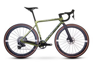

Storck bezeichnet das neue Grix.3 als Abenteuer-Gravelbike mit Renncharakter, das Leichtigkeit, Vielseitigkeit und Performance vereint. Mit dem Update wurden der Rahmen sowie die Gabel völlig überarbeitet, sodass jetzt UDH-Ausfallenden den Weg ans Bike gefunden haben. Damit sind nun auch Ausstattungsvarianten mit der SRAM Transmission-Schaltung möglich. Gleichzeitig erlaubt der überarbeitete Rahmen ein Gesamtgewicht ab 7,6 kg laut Hersteller. Storck kommuniziert allerdings kein Rahmengewicht für das Grix.3, welches beim Vorgänger noch bei 900 g gelegen haben soll. Preise für das Gravelbike, welches im Online-Konfigurator vielfältig ausgestattet werden kann, beginnen bei 4.899 € (UVP).
  • Rahmenmaterial Carbon
  • Reifenfreiheit Unbekannt
  • Besonderheiten UDH, Lenkervorbaueinheit mit Flare, Option auf Classified Nabenschaltung
  • Gewicht 7,6 kg (leichteste Ausstattungsvariante, Herstellerangabe)
  • Farbe Black Jade Sparkle
  • Max. Systemgewicht 120 Kg
  • Rahmengrößen S / M / L / XL / XXL
  • Verfügbar Ab sofort
  • storck-bikes.com
  • Preis 4.899 € – 9.299 € (UVP)
Das Grix.3 präsentiert sich als sportliches Gravelbike, das vielseitig einsetzbar sein soll und optional sogar mit der Classified-Getriebenabe kommt.
# Das Grix.3 präsentiert sich als sportliches Gravelbike, das vielseitig einsetzbar sein soll und optional sogar mit der Classified-Getriebenabe kommt. – Storck gibt an, dass ab Werk Gesamtgewichte ab 7,6 kg möglich sind. Preise rangieren zwischen 4.899 und 9.299 € (UVP).

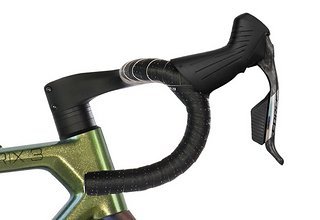

Viel zu sehen gibt es vom neuen Storck Grix.3 noch nicht – lediglich ein Bild wurde uns zur Verfügung gestellt, nichts desto trotz gibts ein paar technische Infos. Neu, zumindest für das Storck Grix.3, ist auch die Verwendung eines Lenkers mit Flare, wobei Storck im Moment keine genaueren Angaben zu den Cockpit-Maßen macht. Beworben wird stattdessen die Option, den Charakter des Grix.3 mithilfe der aerodynamischen Lenkervorbaueinheit des Grix.2 noch mehr in Richtung Highspeed-Racing zu verschieben.
Damit aber auch die Touren- und Bikepacking-Tauglichkeit des Grix.3 nicht zu kurz kommt, verfügt die überarbeitete Gabel über versenkte Schrauben an den Gabelholmen, an denen etwa Taschen befestigt werden können. Zudem sind auf dem Oberrohr sowie an der Unterseite des Unterrohrs zusätzliche Anschraubpunkte vorhanden. Welche Reifenfreiheit der neue Rahmen erlaubt ist uns leider nicht bekannt; klar ist, dass mind. 40 mm breite Gravelreifen in das Storck passen.

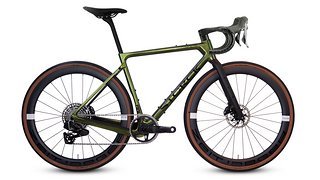

Während der Auswahl der Rahmenfarbe bereits mit dem glänzenden Jadegrün der (bislang einzig verfügbaren) Pro-Version ein Ende gesetzt ist, bietet Storck bei der Ausstattung jede Menge Auswahlmöglichkeiten. Käufer können zwischen sieben verschiedenen Schaltgruppen und fünf Laufradsätzen wählen, wobei einer der Laufradsätze mit der Classified-Hinterradnabe ausgestattet ist. Die Getriebenabe kann den Umwerfer ersetzen und so ein cleanes Zweifach-Setup ermöglichen. Dafür werden dann allerdings mindestens 8.099 € fällig, denn Storck bietet die Classified-Nabenschaltung nun in Kombination mit den beiden Topgruppen von SRAM an. Der Rahmen des Grix.3 erlaubt jedoch weiterhin die Verwendung eines klassischen Umwerfers. Alle Ausstattungsvarianten setzen auf Schwalbe G-One Allround Reifen in 40 mm Breite.
Das Grix.3 kommt nicht nur mit einem Namen wie ein hochrangiger Maakh, sondern erstmals auch mit einem Gravellenker mit Flare.
