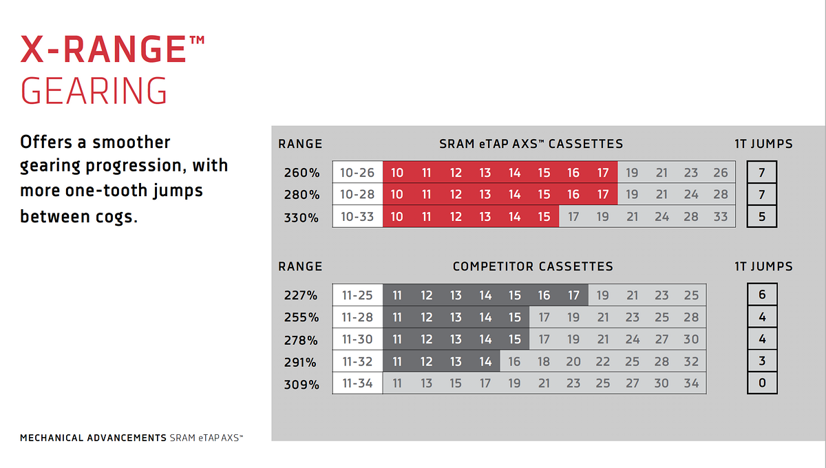

Die Force 12-fach-Kassetten sind eng gestuft
# Die Force 12-fach-Kassetten sind eng gestuft

Bei den Preisunterschieden ist es schon fast erstaunlich, dass die neue Force AXS fast sämtliche Innovationen der Red AXS 12-fach Gruppe übernimmt. Die wichtigste davon (neben der Elektronik) ist aus Redaktionssicht der gestiegene Übersetzungsbereich gegenüber einer klassischen 2×11-Gruppe. „X-Range“ heißt das bei SRAM. So sieht X-Range an der Force im Vergleich aus:
X-Range 50-37 / 10-2853-39 / 11-25X-Range 48-35 / 10-2852-36 / 11-28X-Range 46-33 / 10-3350-34 / 11-34X-Range Wide 43-30 / 10-36
Bandbreite378 %309 %384 %368 %460 %454 %516 %
Entfaltung mit 28-622 Reifen2,8 bis 10,7 m3,35 bis 10,36 m2,69 bis 10,32 m2,76 bis 10,16 m2,15 bis 9,89 m2,15 bis 9,77 m1,79 bis 9,25 m
Geschwindigkeit bei 90 U/min schwerster Gang58 km/h56 km/h56 km/h55 km/h53 km/h53 km/h50 km/h
🔽 Inhalte ausklappen 🔽🔼 Inhalte einklappen 🔼
Die Tabelle macht gleich den ersten Unterschied zur Red AXS klar. Die Gruppe umfasst keine Kurbel mit der großen Zahnkranzkombi 50-37. Bei den Kassetten gibt es identische Abstufungen wie bisher:
  • 10-26
  • 10-28
  • 10-33
Damit kommen Force AXS-Fahrer auch in den Genuss der kleinen Gangsprünge in den schweren Gängen, die SRAM mit der Red AXS einführte. Die beiden kleinen Kassetten offerieren je 7 Ein-Zahn-Sprünge am unteren Ende des Übersetzungsbereichs – mithin in den Bereichen fürs Flache oder Hügelige, wo sich veränderte Trittfrequenzen stärker aufs Tempo auswirken. Aber auch die 10-33-Kassette, die SRAM vor allem im Gravelbereich sieht, ist mit 5 Ritzeln mit 1-Zahn-Sprung weit besser für gleichmäßiges Roulieren aufgestellt als die 11-fach Gruppen mit ähnlichem Übersetzungsbereich, wie die Grafik von SRAM zeigt.

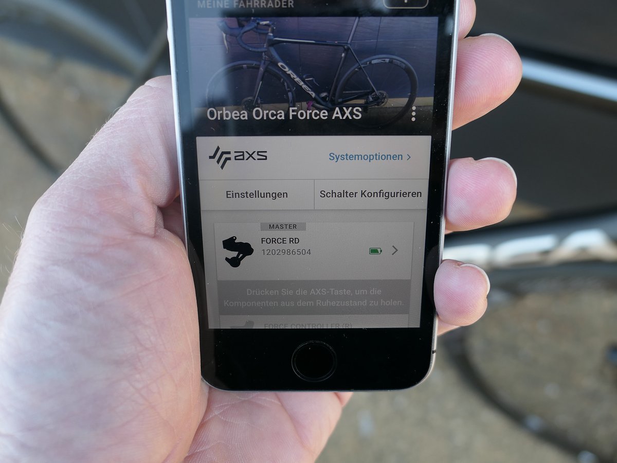

Mehrere Räder mit eigenen Konfigurationen lassen sich in der App speichern
# Mehrere Räder mit eigenen Konfigurationen lassen sich in der App speichern - Das Schaltwerk muss zuerst manuell gekoppelt werden

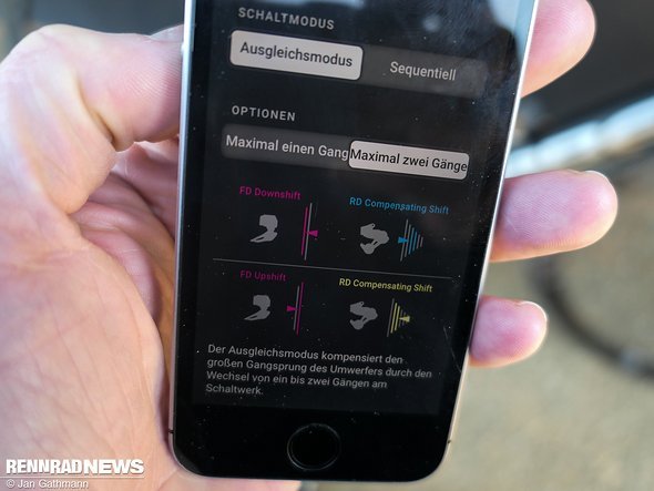

Für ausgleichendes Schalten an der Kassette bei Kettenblattwechsel kann die Ritzelzahl bestimmt werden
# Für ausgleichendes Schalten an der Kassette bei Kettenblattwechsel kann die Ritzelzahl bestimmt werden

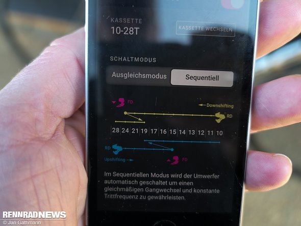

Für das sequentielle Schalten entscheidet die AXS selbst, wann ein Kettenblattwechsel erfolgt
# Für das sequentielle Schalten entscheidet die AXS selbst, wann ein Kettenblattwechsel erfolgt - Die App visualisiert den Vorgang
Volle Kontrolle über alle Einstellungen gibt die mit der Red eingeführte AXS App. Die Möglichkeiten sind zahlreich: So kann man die Tasterbelegung umkehren oder auch festlegen, welche Funktion mit den zusätzlichen Blips angesteuert werden soll (z.B. eine Dropper Post aus der MTB-Gruppe für Gravelbikes). Außerdem lassen sich verschiedene Schaltunterstützungen einstellen. Die umfassendste „Automatik“ liefert „Sequential Shifting“. Hier wechselt die AXS automatisch in den nächsten leichteren oder schwereren Gang und wechselt dazu auch das Kettenblatt vorne selbsttätig, wenn nötig. Wer den Moment des Kettenblattwechsels lieber selbst bestimmen will – man denke an Sprints – kann sich mit „Compensated Shifting“ das Schalten erleichtern. In dem Modus gleicht das Schaltwerk automatisch einen Kettenblattwechsel aus, in dem es eine festgelegte Anzahl Ritzel überspringt. Wieviele es sein dürfen, legt man in der App fest. Aufgrund der neuen X-Range-Abstufung mit kleinerer Differenz zwischen den Kettenblättern sind dabei aber maximal zwei „kompensierende“ Schaltschritte nötig, um einen flüssigen Anschlussgang zur erreichen.

Welche Schaltfunktion bekommt man? In Sachen Schaltlogik ist alles wie gehabt. Zwei Hebel steuern alle Vorgänge. Linken Hebel drücken, leichterer Gang; rechten Hebel drücken, schwerer Gang; beide Hebel gleichzeitig: Kettenblattwechsel bei 2-fach Antrieben. Die Logik ist so bestechend, dass man sich als Novize binnen anderthalb Stunden umgestellt hat. Kraft braucht man keine. Die Taster der Schalthebel sind angenehm groß und so auch auf Rüttelpisten immer sicher zu treffen – was aus unserer Sicht ein großer Vorteil gegenüber der Shimano Di2 mit ihren dicht beieinander liegenden Tastern ist.
Die Schaltqualität unterscheidet sich nicht spürbar von der SRAM Red AXS

Was X-Range bringt ließ sich in den Bergen und „Rolling Hills“ rund um die Rennrad-Hochburg Girona gut erspüren – beziehungsweise nicht spüren, weil nichts vermisst wurde. Klettern die Prozente nicht zweistellig, fährt man die SRAM Force 12-fach sehr lange auf einem Kettenblatt. Ohne es zunächst bewusst zu merken, lag beispielsweise beim Gravelbike anfangs nur das kleine Kettenblatt auf. Zum Einsatz kam die 2-fach Kombi aus 10-33 Kassette und 46-33 Kettenrädern. Ohne Nachdenken schaltet man die Ritzel hinten rauf und runter und bewegt sich dabei meist im Bereich der 1- oder 2-Zahn-Sprünge. Erst längere steile Anstiege rufen dem Fahrer ins Gedächtnis, dass es die Suche nach dem optimalen Gang gibt, etwa eine Gravelroad hinauf zum Gipfel Sant Miquel bei Girona. An dieser mit Geländeprozenten deutlich jenseits der 10 wünscht man sich dann teilweise eine noch leichtere Untersetzung als die 1:1-Abstufung, die an der Gravel-Kombi vorhanden ist. Auf Abfahrten wurde dagegen rein gar nichts vermisst.
Für Sprints empfiehlt sich Sequential Shifting nicht – man will wissen, wann ein Kettenblattwechsel kommt
# Für Sprints empfiehlt sich Sequential Shifting nicht – man will wissen, wann ein Kettenblattwechsel kommt
Ansonsten ist die Semi-Automatik eine Erleichterung, wenn man das Fahren mehr genießen will

Die AXS APP macht das Einstellen der gewünschten Funktionen wirklich leicht – gut ist aber dennoch, dass die Gruppe auch „aus der Kiste“ ohne App einfach funktioniert. Das Verbinden mit einem iPhone SE lief zügig und störungsfrei, so lange bei dem Prozess ausreichend Abstand zu anderen AXS-Rädern gehalten wird. Sogar Komponenten und Powermeter im Abstand von 50 m wurden noch angezeigt, was für die Stärke der Sender spricht. Die Menüs der App sind selbsterklärend, einfacher kann man es kaum machen. Was alles geht, beschreiben wir in einem separaten Artikel.
