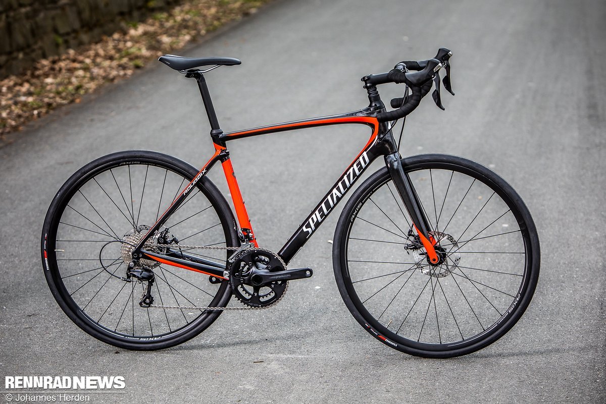

Keine hydraulischen Scheibenbremsen an einem Disc-Rennrad für 2.199 Euro? Specialized geht bei der Ausstattung des Roubaix Sport erkennbar andere Wege als die Mehrheit. Voreilig abtun sollte man es deshalb nicht.

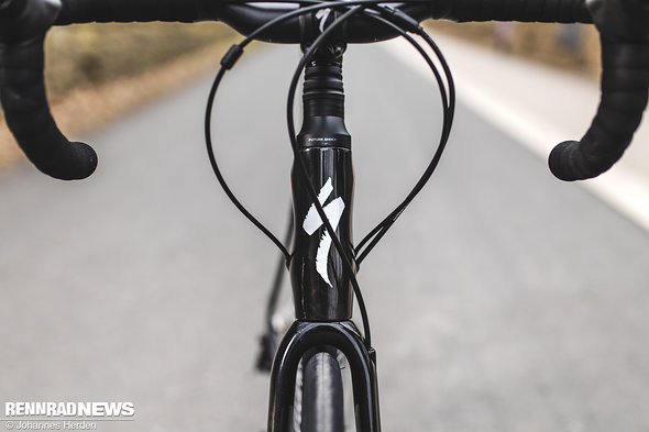

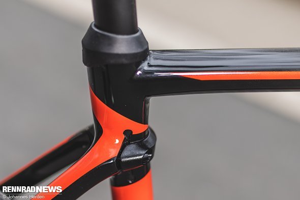

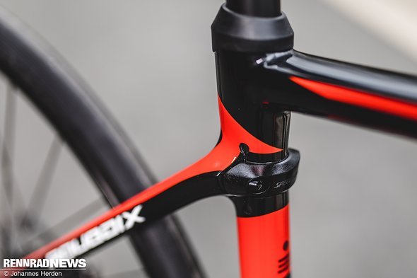

Im Gegenteil: Wenn Komfort weit oben auf dem Anforderungsprofil steht, hebt der aufwändige Carbonrahmen die abweichende Komponentenwahl mehr als auf. Er hat zum einen die erwähnte Future Shock-Federung. Auch die Dämpfung der Sattelstütze ist konstruktiv gut gelöst: Sie ist weit unten geklemmt und kann sich im ovalen Sitzrohr vor und zurück bewegen. Die Verarbeitung des Rahmen- und Gabelsets ist optisch tadellos, unidirektionale Carbonlagen schimmern unter dem Klarlack durch. Innenliegende Züge sorgen für eine klare Silhouette des Rahmens, der insgesamt weniger „dickbäuchig“ wirkt als manches zeitgemäße Pendant. Das mag am runden Unterrohr liegen – uns gefällt es. In Details wie der Gummidichtung über der Sattelrohr oder drei Ösen am Unter- und Sitzrohr für eine flexible Positionierung der Trinkflaschen zeigt sich, dass Specialized die eigene Konstruktionsabteilung zu Recht beschäftigt. Da die World Tour-Profis einen bis auf das Carbonmaterial identischen Rahmen fahren, prangt auch das UCI-Logo auf dem Roubaix Sport.
Zum Konzept gehören auch die markeneigenen Komfort-Komponenten. Der Lenker etwa ist am Oberlenker circa 25 mm weiter nach oben gezogen, der mittelbreite Toupé Sattel mit 143 mm Breite passt zu der aufrechteren Sitzposition.

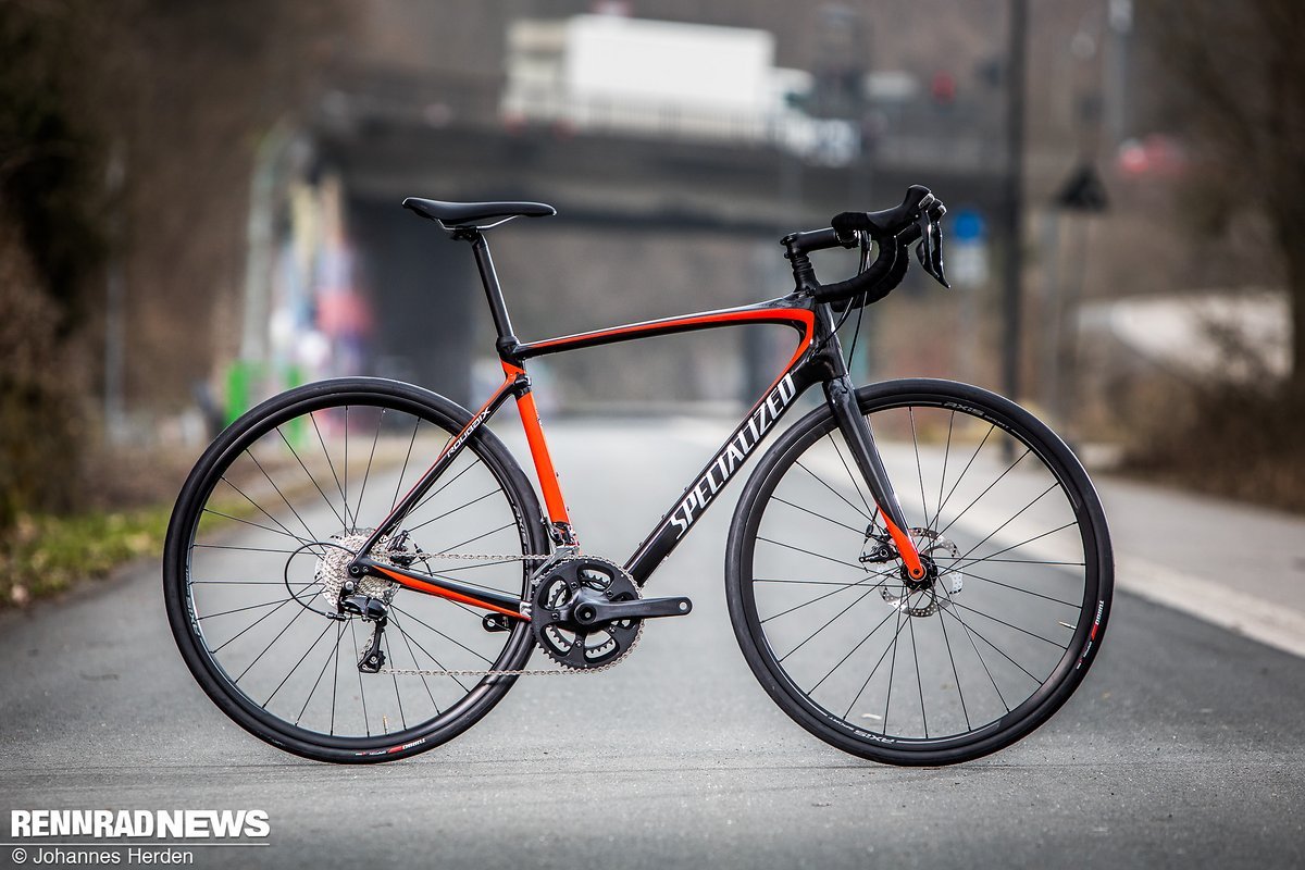

| Rahmen | Carbon, 12 mm Steckachse, 2x 3 Flaschenhalter-Ösen | |||||
| Gabel | Carbon tapered, A-Head, 12 mm Steckachse | |||||
| Gewicht | 9,2 kg (gewogen ohne Pedale), Rh 56 | |||||

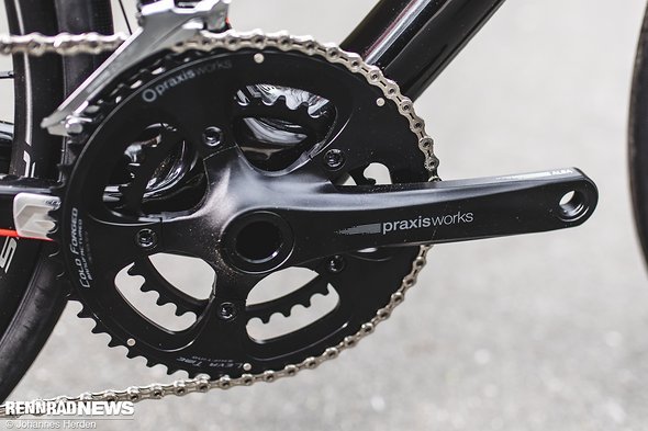

| Kurbel / Zähne | Praxis Works Alba 2D, Hollowtech, 172,5 mm / 50-34 T | |||||

| Innenlager | Praxis Works M30, PF30 | |||||

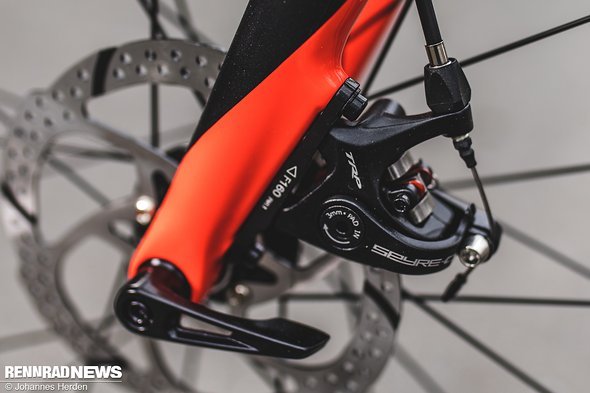

| Bremsen | TRP Spyre mech. Scheibenbremse, v./h.: 160 mm | |||||

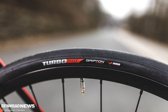

| Reifen / Größe | Turbo Pro Gripton, 28-622, Faltreifen | |||||

Auch der Laufradsatz der Haus-Modellreihe „Axis“ fügt sich nahtlos in die Komfortauslegung. Er liegt gewichtsmäßig auf dem üblichen Niveau der Klasse, bringt aber mit 21 mm Maulweite die Specialized Turbo Pro-Reifen auf eine große Breite: Circa 31 mm maßen wir. Die schon fast Gravelbike-mäßige Maulweite kann dabei auch Durchschläge auf Kopfsteinpflaster oder gelegentlichen Kieswegpassagen verhindern. Specialized lässt sogar bis zu 32 mm breite Reifen auf dem Modell Roubaix ab Modelljahr 2017 zu – was der Hersteller in dieser interessanten Tabelle mitteilt.

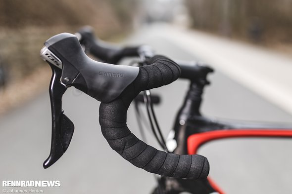

Geschaltet wird mit Shimanos (noch) aktueller 105-Gruppe. Deren etwas filigranere STI-Hebel werten wir gegenüber den üblichen gruppenlosen hydraulischen STI-Hebeln der Preisklasse als ergonomischen Vorteil. Das 105-Schaltwerk mit langem Käfig bedient die bis zu 32 Zähne des Ritzelpakets. Vorne bewegt der 105-Umwerfer die Kette auf den Blättern einer Praxis Works Alba Garnitur hoch und runter.

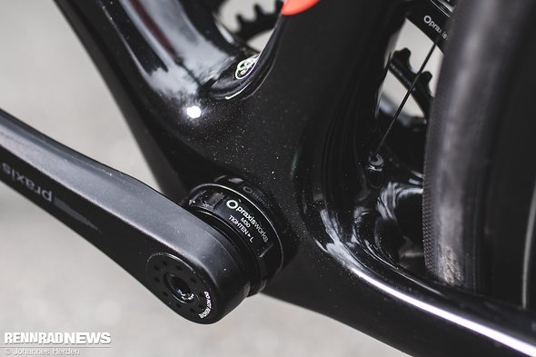

Eine Besonderheit ist das Praxis Works M30 Innenlager: Es ist aufgebaut aus Lagerschalen, von denen eine sich rohrförmig durch den Rahmen fortsetzt und ein Innengewinde besitzt. In das Gewinde wird an der Nicht-Antriebsseite die zweite Lagerschale eingeschraubt, um so dauerhaft die Lagersitze an den Rahmen zu pressen – sozusagen eine Kombination aus Pressfit- und Gewindesitz. Der Vorteil soll eine geringere Knackneigung sein. Im Test kam es zu keinen Knackgeräuschen aus dem Tretlagerbereich.
Bleiben noch die mechanisch betätigten Tektro Spyre-Bremsen als Zugeständnis an den Preis. Sie sind über Jahre bewährt und haben vielen anderen mechanischen Systemen die beidseitig einstellbaren Beläge voraus. Auf dem Papier punkten sie außerdem zumindest mit einem geringeren Gewicht als die günstigen hydraulischen Modelle.

Im Wettbewerb mit der überlegenen Federung am Lenker wirkt der Komfort am Sattel fast schon bescheiden. Im direkten Praxisvergleich mit anderen Stützen- und Klemmendesigns, die auf Carbon-Flex setzen, liegt er jedoch auf Augenhöhe. Zumal die Laufrad- und Reifenkombi ein hohes Maß an Dämpfungskomfort beisteuert. Dank der breiten Felgen können leichte Fahrer auch mit Luftdrücken um 5 bar noch defektsicher unterwegs sein, ebenfalls ein Komfortplus. Griffigkeit und Laufverhalten der Turbo Pro Gripton-Reifen sind ebenfalls überzeugend.

Auch das sportlich späte Anbremsen von Kurven ist zumindest mit den TRP Spyre Scheibenbremsen nicht die Domäne des Roubaix Pro. Sie kristallisieren sich bei den Testfahrten als der größte Wermutstropfen heraus, den man für Federung und die All-Road-Qualitäten des Rades hinnehmen muss. Abrupte Bremsmanöver in der Abfahrt verlangen hohe Handkräfte und der Bremsweg nimmt gegenüber den hydraulischen Pendants etwas zu. Eine Verbesserung brachte ein testweiser Tausch der TRP Originalbeläge zu Shimano B01S-Belägen, die kompatibel sind (und noch dazu günstig als Ersatzteil). So lässt sich gefühlt annähernd das Niveau von guten Dual-Pivot Felgenbremsen erreichen – mit dem Vorteil eines besseren Nassbremsverhaltens.

Die spezielle Sattelstütz-Klemmung erfordert das Vorgehen genau nach Bedienungsanleitung: unbedingt mit Drehmoment-Schlüssel anziehen und auf Spaltmaße der Klemmung achten. Bei unserem Testrad mussten wir die angegebene Grenze von 6,2 Nm ausschöpfen, um die Stütze im Rahmen sicher zum Halten zu bringen. Dabei wog kein Fahrer mit Ausrüstung mehr als 80 kg. Die Fixierung ist umso wichtiger als die Dämpfung der Reifen und des Lenkers tatsächlich dazu führt, dass man bei schlechteren Strecken als vom Rennrad gewohnt einfach sitzen bleibt. Und das erhöht den Druck auf die Sattelstütze noch.

Das Specialized Roubaix Sport schafft den Spagat zwischen Komfort und Tempo wie kaum ein anderes Rad: Wie viel sanfter Straßen erscheinen und wie wenig das sportliche Fahren leidet, war eine Überraschung. Das Roubaix hat seine Domäne auf der Langstrecke und bei Touren, macht aber dennoch auch in Kurven Spaß. Einen sprintfreudigen Kriteriumsrenner macht man aus ihm aber nicht, eher mit noch breiteren Reifen ein echtes All-Road-Bike. Auf die hydraulischen Bremsen kann man locker verzichten, wenn man nicht viel und gerne schnell abfährt.

Also wenn schon federnden Spacerturm dann sollte man den auch ordentlich dimensionieren. Das mag so funtionieren, sieht aber aus wie ein Lenker auf Stelze. Oversized Faltenbalg würde die Sache entschärfen. So einen Lenker, wie hier gezeigt, habe ich schon oft herbeigesehnt. Allerdings sollte man aus dem Rise einen Drop machen. Klein machen bei Gegenwind und hohe Oberlenkerposition bergauf.
Leider werden die Specialized Roubaix oft mit dem hohen headset-cover (+15mm) und allen spacern (+15mm) getestet. Das sieht tatsächlich sehr unvorteilhaft aus. Also gleich das mitgelieferte 0mm headset-cover montieren (lassen) und die spacer entfernen. Wer den überhöhten Lenker nicht mag nimmt halt den flachen. Damit entsteht eine sportlichere Sitzposition und das Rad sieht rennmässiger aus.
