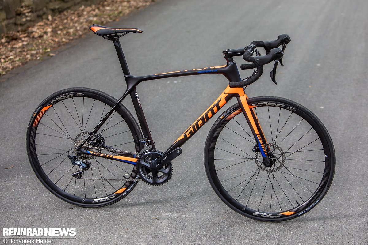

Giant TCR Advanced 1 Disc
Giant TCR Advanced 1 Disc - Unter der auffälligen Lackierung versteckt sich ein sehr ansprechend verarbeiteter Carbonrahmen. Die Sitzposition ist erkennbar sportlich.

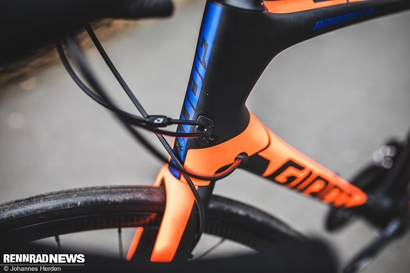

Gefällt oder gefällt nicht
Gefällt oder gefällt nicht - Farbkombination á la Notarztwagen am Giant-Steuerkopf

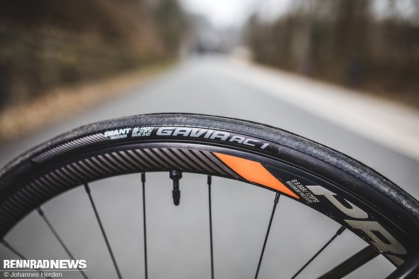

Nicht nur tubeless ready
Nicht nur tubeless ready - Die guten Giant Gavia AC1 Reifen sind auf den Giant PR2-Laufrädern bereits ohne Schlauch montiert

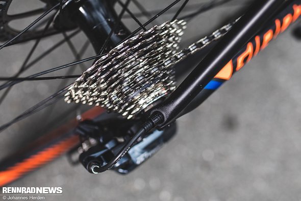

Rouleur-Vorteil
Rouleur-Vorteil - Shimano 105-Kassette mit engerer Abstufung, dafür Verzicht auf das 32er Rettungsritzel für den Berg

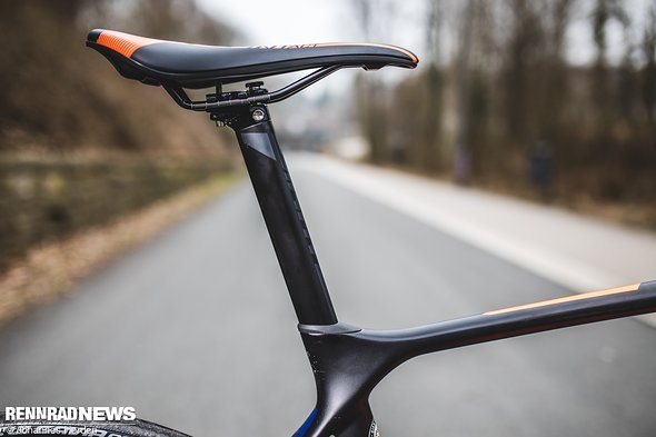

Ein wertvolles Stück
Ein wertvolles Stück - Die Giant Variant Sattelstütze dämpft Schläge spürbar, die Klemmung sitzt unter der Abdeck-Kappe und funktionierte sehr gut

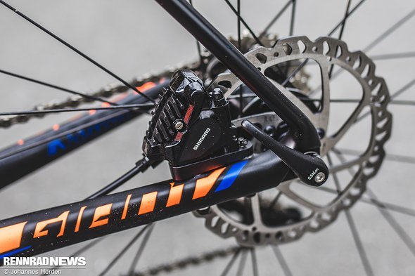

Kein Unterschied spürbar
Kein Unterschied spürbar - Shimano RS505-Scheibenbremsen mit Giant 160mm-Scheiben bremsten wie die Originale

Das Giant TCR war das Modell, mit dem sich der weltgrößte Fahrradproduzent in Europa als Rennradhersteller einen Namen machte. Es führte in den Händen von Joseba Beloki die Compact-Road-Geometrie international ein. Seine Form bewegte damals ähnlich die Gemüter wie heute die Scheibenbremsen am Rennrad oder der Lenker des Canyon Grail. Auch die Carbonfertigung führte Giant als einer der ersten Hersteller ein, und es ist kein Geheimnis, dass in der Giant-Produktionssttätte in Taiwan auch hochwertige Rahmen für andere Marken entstehen. Das aktuelle Giant TCR gibt es auch als Disc-Rennrad. Der Zusatz „Advanced“ bei unserem Testrad bezieht sich auf die Bauart und Qualität des Carbonrahmens. Nur „Advanced“ steht bei Giant für die Einstiegsqualität. Dass damit auch schon leichte Rennräder zu bauen sind, zeigt das Gewicht des Testrades. Mit 8,6 kg ist es für ein Disc-Roadbike und die Preisklasse niedrig, aber nicht rekordverdächtig. Etwas über dem Üblichen in der Klasse liegt das Ausstattungsniveau. Mit Shimano Ultegra-Komponenten bei der Schaltung und vor allem einer Ultegra-Kurbel. Wir waren gespannt, ob sich Giants Erfahrung mit Carbonrahmen und die leicht bessere Ausstattung auch in der Fahrpraxis niederschlägt.
# Giant TCR Advanced 1 Disc - Unter der auffälligen Lackierung versteckt sich ein sehr ansprechend verarbeiteter Carbonrahmen. Die Sitzposition ist erkennbar sportlich.
# Gefällt oder gefällt nicht - Farbkombination á la Notarztwagen am Giant-Steuerkopf
# Nicht nur tubeless ready - Die guten Giant Gavia AC1 Reifen sind auf den Giant PR2-Laufrädern bereits ohne Schlauch montiert

Apropos Reifen: Giant lässt das TCR Advanced Disc direkt mit Tubeless-Setup zum Kunden rollen. Die Giant-Laufräder sind dafür ausgelegt und mit einer Maulweite von 17 mm auch in der Breite passend für die gewählte Reifenbreite. So bauen die Gavia-Reifen in der Praxis 26 mm breit. Vorteil der Tubeless-Technik: Mit ihr lassen sich niedrigere Drücke fahren, ohne die Durchschlaggefahr zu erhöhen.
Die Brems- und Schalthebeltechnik des Giant TCR Advanced Disc entspricht dem Preisniveau. Die gruppenlosen Shimano RS-505 Hebel und hydraulischen Bremszangen scheinen hier gesetzt. Giant montiert eigene Bremsscheiben in 160 mm vorne wie hinten, die in der Praxis keinen fühlbaren Unterschied zu den ebenfalls oft genutzten günstigen Shimano-Modellen machten. Allenfalls lässt sich hier mit Ice-Tech-Scheiben, die nominell zu den montierten Belägen passen würden, noch etwas Gewicht herauskitzeln.

Rouleur-Vorteil
# Rouleur-Vorteil - Shimano 105-Kassette mit engerer Abstufung, dafür Verzicht auf das 32er Rettungsritzel für den Berg
# Ein wertvolles Stück - Die Giant Variant Sattelstütze dämpft Schläge spürbar, die Klemmung sitzt unter der Abdeck-Kappe und funktionierte sehr gut
# Kein Unterschied spürbar - Shimano RS505-Scheibenbremsen mit Giant 160mm-Scheiben bremsten wie die Originale

Spannend war, wie sich das Tubeless-System in der Praxis verhält. Erster wichtiger Unterschied: Nachpumpen ist bei Standzeiten über einer Woche unumgänglich. Aber bei einem Rennrad nicht vor jeder Fahrt den Druck zu kontrollieren, ist ohnehin nicht empfehlenswert. Zweite Erkenntnis: Es gab keine Defekte. Das ist zwar bei einer Testdistanz von rund 300 km keine Aussage von hohem Wert, aber immerhin ein Indikator, zumal wir mit einem Druck bis hinunter zu den minimal erlaubten 5,8 bar (85 psi) unterwegs waren, um den Komfortgewinn zu testen, auch auf grobem Kopfsteinpflaster. Vermisst wurde eine zusätzliche Stellschraube für die Zug-Nachspannung des Schaltwerks. Der Weg der Spannschraube am Schaltwerk reichte nicht aus, um den Spannungsverlust auszugleichen und das Nachspannen des Innenzuges per Neuklemmen ist bei den neuen Shimano Shadow-Schaltwerken umständlicher als bei den alten konventionellen Modellen.
