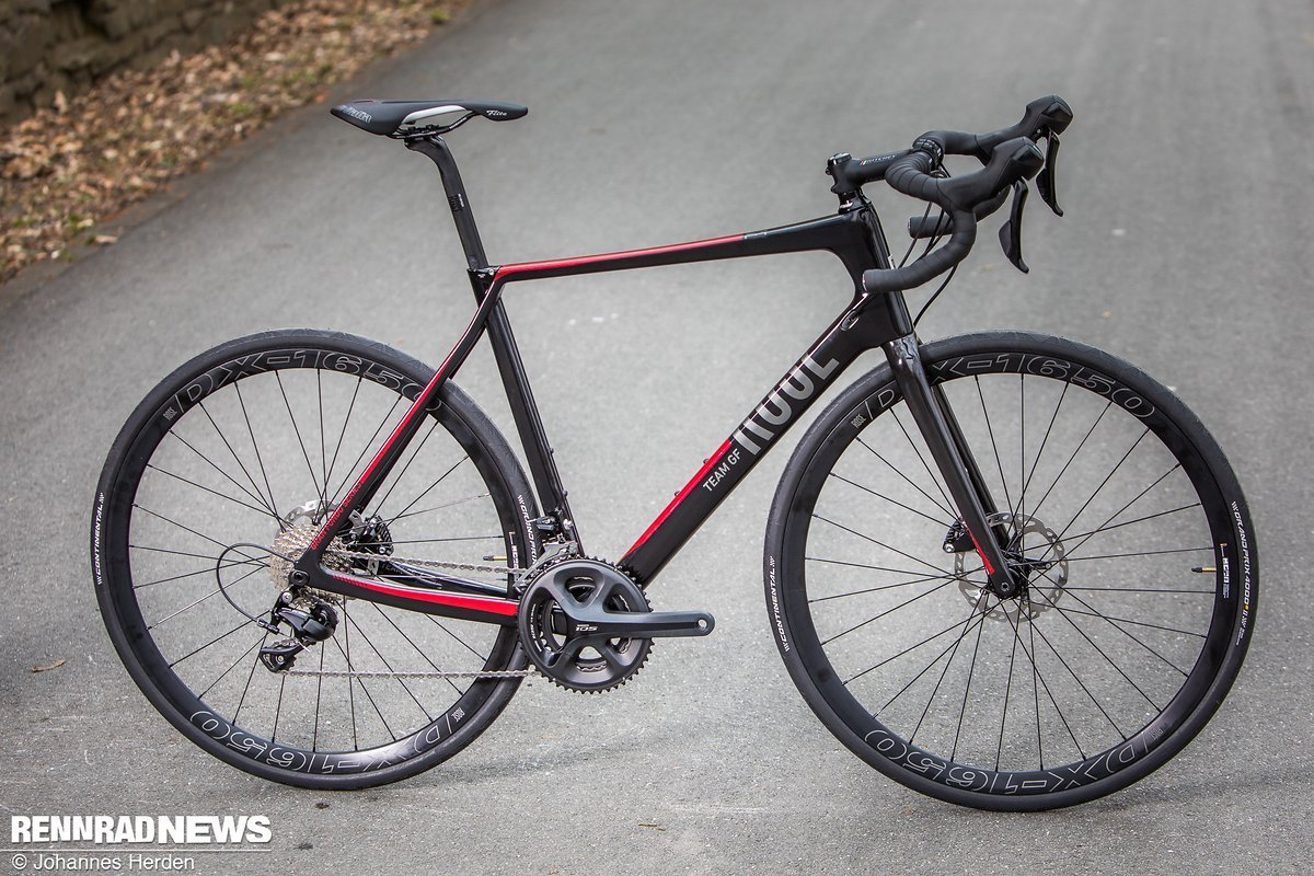

Das Rose Team GF Four Disc ist ein Vertreter der Marathonrenner unter den Carbon-Roadbikes mit Disc im Einstiegsbereich. Im Modellprogramm von Rose, das noch einige andere Endurance-Modelle umfasst, preist der Versender es für Fahrsicherheit auf der Langstrecke an. Überzeugend an der Papierform ist die Auswahl an Größen: Das Rennrad ist in sieben Abstufungen von 50 bis 64 cm zu haben. Auch das niedrige Rahmengewicht von knapp unter einem Kilo klingt nach einer guten Basis für einen Einstieg. Interessant ist außerdem die Möglichkeit, die Ausstattung bei der Bestellung schon individuell anzupassen, was auch die Zahl der Spacer unter dem Vorbau und mithin die Anpassung der Sitzposition beinhaltet.
Gibt es eine Non-Disc-Alternative? Ja. Für rund 100 Euro weniger gibt es beim Bocholter Versender das Rose Team GF ohne Scheibenbremse, das sogar mit Shimano Ultegra-Gruppe ausgestattet ist und rund ein Kilogramm (Herstellerangabe) weniger wiegt.
Rose Team GF Four Disc 105
# Rose Team GF Four Disc 105 – Markentypische Silhouette des Carbonrahmens mit hohem Steuerrohr, komplette Shimano 105 RD5800 Schaltung, hydraulische Scheibenbremsen der 505-Serie, Rose DX 1650 Hochprofil-Laufräder aus Aluminium.

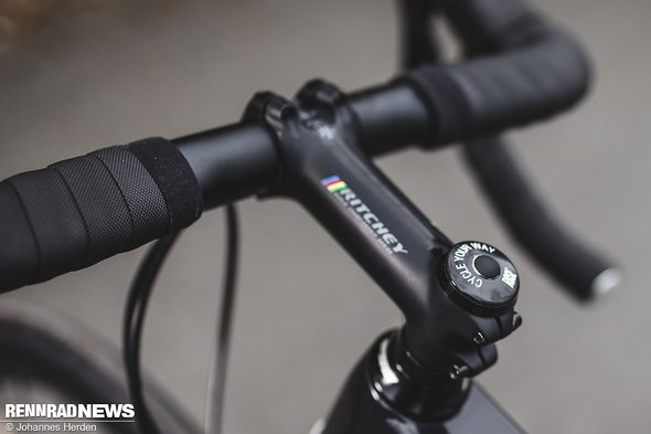

Nicht klassentypisch
# Nicht klassentypisch – Hochwertiger Ritchey WCS Vorbau statt markeneigene Parts

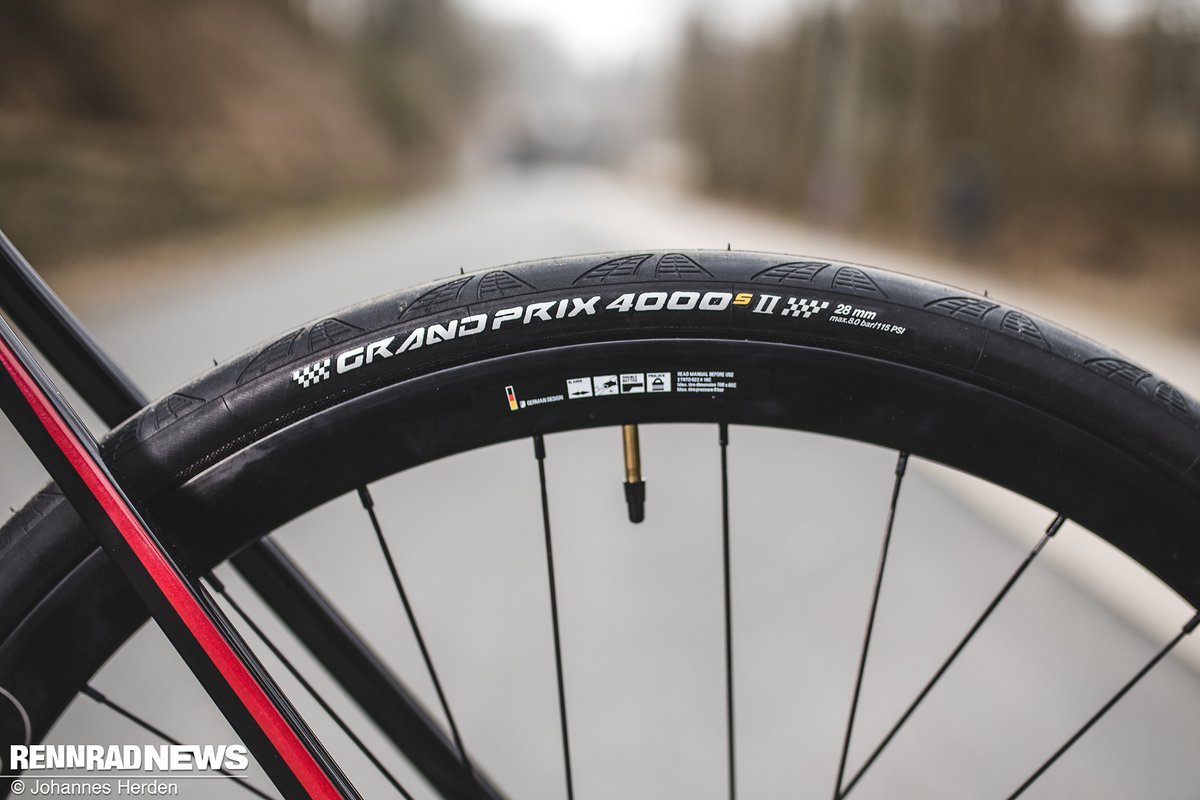

Auf den ersten Blick hebt die Ausstattung das Rose Team GF Four Disc in dieser Klasse ab. Vor allem die Anbauteile wie der Flite Flow-Sattel, der Ritchey WCS-Vorbau und die 28 mm breiten Continental Grandprix SII Reifen unterscheiden es von den anderen getesteten Disc-Rennnrädern, die vornehmlich mit markeneigenen Komponenten aufgebaut sind. Einen Vorteil auf der Waage bringen die Teile nicht. Mit 8,25 kg liegt das Rose ziemlich genau auf dem Klassenniveau.
Der Carbonrahmen besitzt alle zeitgemäßen Merkmale wie Flat-Mount-Scheibenbremsaufnahmen oder 12 mm-Steckachsen mit 142 mm Einbauweite hinten. Sein leicht abfallendes Oberrohr sorgt für einen weiten Auszug der Carbonstütze, was wiederum besseren Flex der Stütze ermöglicht. Schon fast ein Markenzeichen von Rose ist die Klemmung der Stütze mit Schraube in Fahrtrichtung durch eine breite, in der Rohrform integrierten Schelle. Sie findet sich an vielen Bikes von Rose und sorgte im Test für sicheren Halt bei Unterschreitung der vorgegebenen Drehmomente. Apropos Markenzeichen: Der Rahmen unseres Testrades trägt das „Rose-R“ als Plakette am Steuerrohr, die blaue Variante hat aber das asymmetrische Design mit lackiertem R am Steuerrohr. Der schwarz-rote Lack des Testrenners glänzt stark und erzeugt eine Art Klavierlack-Optik, Carbon schimmert nirgends durch. Die großen roten grafischen Elemente sind von der Seite nicht sichtbar, nur die kleinen Akzente fallen auf – das wirkt schlicht. Die Gewichtszulassung von 110 kg macht das Rad auch für etwas schwerere oder größere Rennradler fahrbar. Noch besser: Sie werden auch bei den Rahmengrößen fündig.

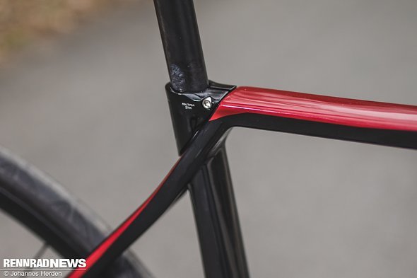

Sicherer Halt
# Sicherer Halt – Typische Rose-Sattelstützklemmung mit breiter Schelle und Schraube vor der Sattelstütze

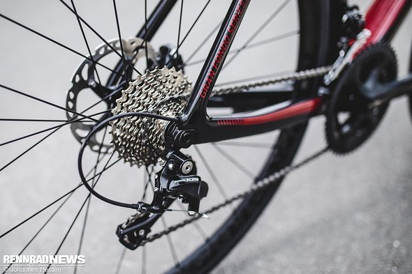

Bergtaugliches Ensemble
# Bergtaugliches Ensemble – Shimano 105 GS Schaltwerk mit langem Käfig und gruppenzugehörige Kassette mit 32 Zähnen am größten Ritzel

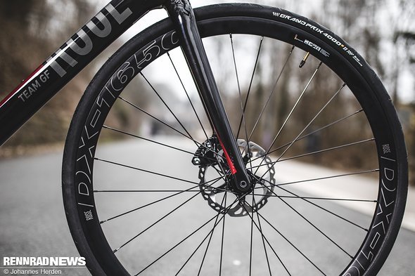

Rose DX16500 Laufräder
# Rose DX16500 Laufräder – Wirken seitensteif und sind mit 28 Sapim CX-Ray Speichen ersatzteilfreundlich aufgebaut

Von der Seite betrachtet mutet das Rose Team GF Four Disc wie ein lupenreines Endurance-Roadbike der besonders komfortablen Sorte an. Vor allem das hohe Steuerrohr prägt die Silhouette. Es ist mit 185 mm rund 2 cm höher als bei den anderen von uns verglichenen Rädern (57er Testrad). Im Sattel relativiert sich der Augenschein jedoch sofort. Der „Rücken-Neigungssensor“ meldet eher etwas wie „gemäßigt aufrecht“. Dem entspricht auch der STR-Wert, der mit 1,5 genau die Mitte zwischen Komfort- und Sportgeometrie trifft. Ein Blick auf die verschiedenen Rahmengrößen verrät, dass Rose kleinere Fahrer sportlicher positioniert und größere aufrechter.

Schneller. Das war – etwas überraschend – der bestimmende Eindruck bei den Testfahrten mit dem Rose Team GF Four Disc. Obwohl Roses Disc-Marathonrenner weder eine besonders windschnittige Sitzposition fordert noch ausdrücklich aerodynamisch optimiert wurde, fühlte sich das Fortkommen immer etwas effizienter an als mit den verglichenen Test-Rennern. Die einzige plausible Erklärung für den Eindruck liefert die Laufrad-Reifen-Kombi: Continentals Grandprix SII gehört zu den Top3 der derzeit am leichtesten laufenden Allroundreifen am Markt – unabhängig von Tubeless- oder Schlauchvarianten. Gleichzeitig ist er mit nominell 30 mm auf den Rose Laufrädern besonders breit. Und Breite bringt bei gleichem Luftdruck mehr Tempo. Gefahren sind wir mit 5,8 bar, was eher den oberen empfohlenen Luftdruck-Bereich ausschöpft. Kommt noch eher grober Asphalt hinzu, wie auf weiten Teilen der Rennrad-News Teststrecke, dann vergrößert sich der Rollwiderstandsvorsprung des breiten Reifens potentiell noch.

Trägt viel zum hervorragenden Leichtlauf-Eindruck bei
# Trägt viel zum hervorragenden Leichtlauf-Eindruck bei – Continental Grand Prix 4000 S2 Reifen

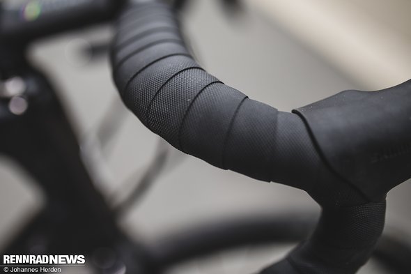

Gute Kontrolle
# Gute Kontrolle – Das griffige Lenkerband von Rose ist eine gute Wahl aus den Ausstattungsoptionen. Die 505-STI Hebel sind der Standard in der Preisklasse.

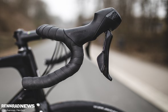

Stört in manchen Griffpositionen
# Stört in manchen Griffpositionen – Der kleine "Höcker" an der Innenseite der Shimano 505er-STI für hydraulische Scheibenbremsen
