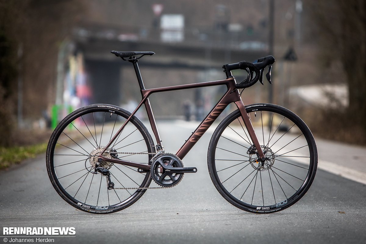

Ausstattung: Der Rahmen macht’s
Das niedrigere Gewicht des Testrades, das wir als „M“ in „Roadster Brown“ fuhren, deutet auf eins hin: Das Highlight des Canyon CF SL 7.0 ist das Rahmen- und Gabelset aus Carbon. Kauft man es einzeln, ruft Canyon dafür 1.499 € auf – mehr als zwei Drittel des Kaufpreises also. Auf den ersten Blick spiegelt sich die Wertigkeit in der augenscheinlich sehr guten Verarbeitung des Rahmens wider: Der zwischen Kupfer und Braun changierende Lack fasst sich samtig an, der Übergang zwischen Steuerrohr, Gabelkrone und Unterohr ist formschlüssig gestaltet, das Spaltmaß gering, alles wirkt wertig. Auch die Sattelstützklemmung am Sitzrohr unterhalb des Sitzstrebenansatzes ist formal wie technisch gut gelöst. Sie lässt der Stütze mehr Raum zum Flexen und hielt bei dem vorgegebenen Drehmoment sicher.
Canyon wirbt für das Modell zwar nicht mit dem Zusatz „Aero“, aber das Unterrohr in Kammtail-Form, die weiter ausgestellten Gabelscheiden sowie die innen verlegten Züge und die Formung des Sitzrohrs lassen auf wenigstens nicht nachteilige Aerodynamik hoffen.

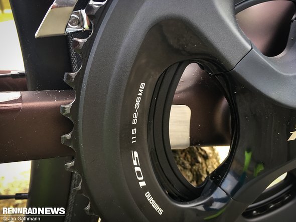

Shimano 105 Kurbel
# Shimano 105 Kurbel – Der Wechsel der Kettenblätter erfordert wenig Kraft

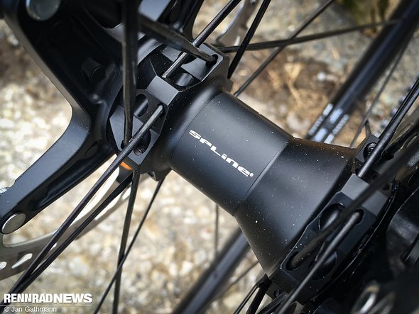

Nabe der DT Swiss P1800 Spline Laufräder
# Nabe der DT Swiss P1800 Spline Laufräder – Langlebige Straight-Pull Speichen und moderates Freilaufgeräusch
Auf den zweiten Blick wird klar, dass das Rahmenset wesentlich zum geringen Gewicht des Rades beiträgt. Denn mit Shimano 105 Antriebs- und Schaltteilen, ergänzt um die gruppenlosen Shimano BR-505 STI-Hebel und DT Swiss Spline 1800 DB-Laufräderm nutzt Canyon Komponenten, die sich auch an anderen Bikes der Klasse finden oder vergleichbar viel auf die Waage bringen.

Semi-Kompakt-Abstufung
# Semi-Kompakt-Abstufung – Mit 52 Zähnen am großen Blatt bedingungslos abfahrtstauglich. 36 Zähne am kleinen Blatt fordern an langen steilen Bergen schon trainiertere Waden

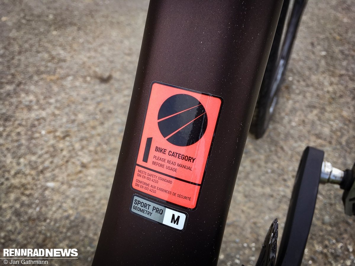

Radkategorie 1 und Sport Pro Geometry
# Radkategorie 1 und Sport Pro Geometry – Bikes dieser Klasse gibt Canyon für 120 kg Systemgewicht frei. Die Sport Pro Geometrie ordnet das Ultimate klar den Race Bikes zu
