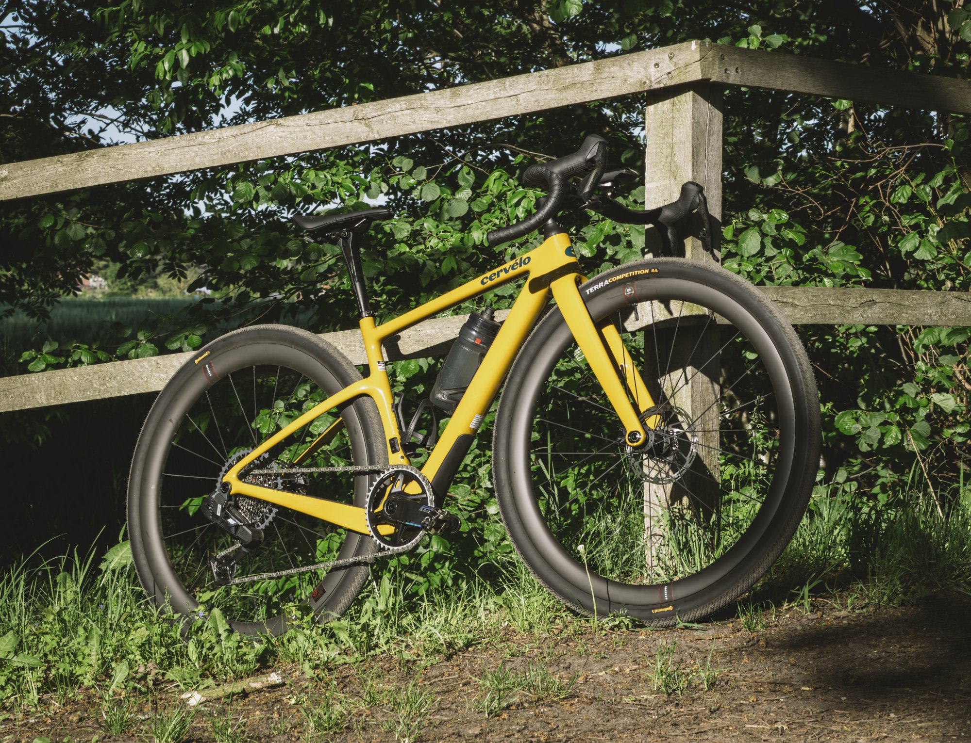

„Never change a winning system” hat man sich wohl auch im Hause Cervélo gedacht, als eifrig an der neuen Áspero-Generation getüftelt wurde. Denn die Neuauflage stellt keine revolutionäre Abkehr vom Vorgänger dar. Sie ist vielmehr eine konsequente Weiterentwicklung mit eher kleinen, aber feinen Detail-Änderungen. Das dürfte zwar Fans von radikalen Ansätzen etwas enttäuschen, doch ist es im Fall des Cervélo Áspero definitiv positiv zu bewerten. Denn schon die erste Generation des schnellen Gravel-Bikes hat sehr viel richtig gemacht und die Aspekte Speed, Vielseitigkeit und Fahrspaß bravourös miteinander vereint.
Schon der Vorgänger war ein hervorragendes Gravel-Bike, das kaum Anlass zur Kritik geboten hat

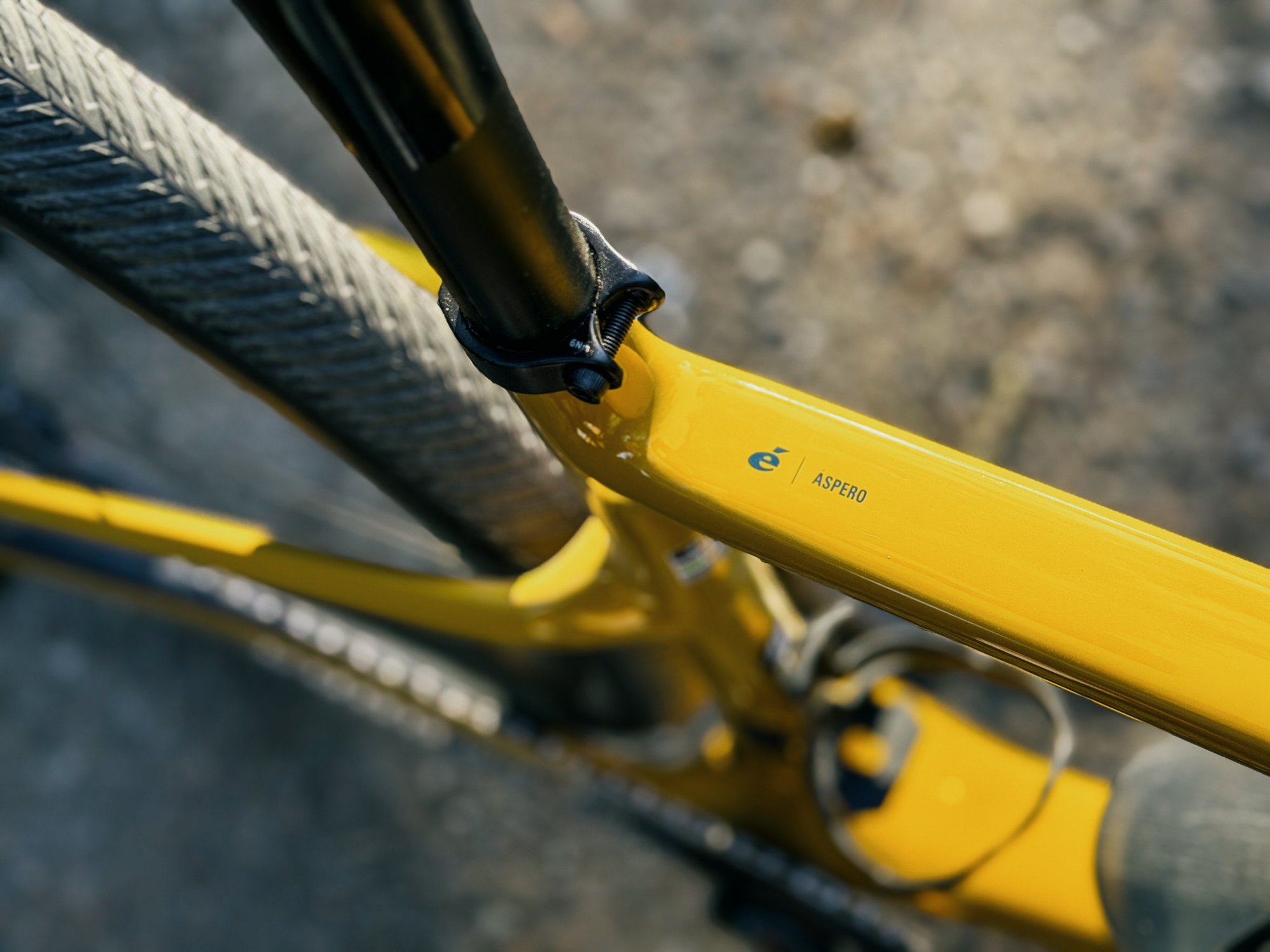

Man muss schon ganz genau hinschauen, um das neue Áspero vom Vorgänger unterscheiden zu können. Die auffälligste optische Änderung am Carbon-Rahmen betrifft wohl den Hinterbau, denn die Sitzstreben treffen nun ein gutes Stück weiter unten auf das Sitzrohr. Das sorgt nicht nur für eine etwas organischere Rahmenform, sondern soll den Komfort im Sattel erhöhen. Ebenfalls für einen Zugewinn an Komfort soll der neu konstruierte Steuerrohr-Bereich sorgen, der nun etwas weniger steif als am Vorgänger ausfällt. Das soll sich laut Cervélo vor allem in der Schlussphase von kräftezehrenden Rennen oder langen Gravel-Ausfahrten positiv bemerkbar machen.
Die Sitzstreben sind nun noch tiefer nach unten gezogen, um den Komfort weiter zu erhöhen
# Die Sitzstreben sind nun noch tiefer nach unten gezogen, um den Komfort weiter zu erhöhen – die Reifenfreiheit beträgt 45 mm.

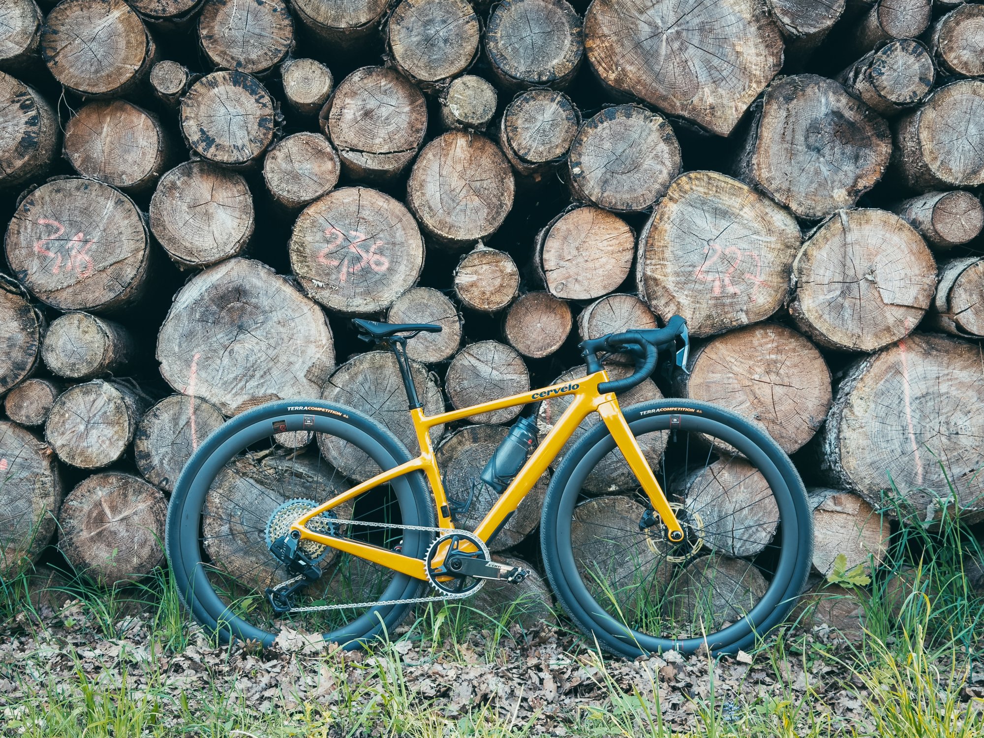

Wir hatten die Möglichkeit, das neue Cervélo Áspero 2024 für ein erstes Kennenlernen für eine kurze Ausfahrt mit ordentlichem Offroad- und auch Singletrail-Anteil rund um Mainz mitzunehmen. Für Fans von vielen Höhenmetern auf kurzer Distanz ist die Gegend eher nicht geeignet, doch unmittelbar außerhalb der rheinland-pfälzischen Landeshauptstadt gibt es einige wirklich schöne Gravel-Abschnitte, die auch höhere Geschwindigkeiten ermöglichen.
Am achten Tag schuf Gott genau solche Wege für Räder wie das Cervélo Áspero.
# Am achten Tag schuf Gott genau solche Wege für Räder wie das Cervélo Áspero.

  3. Ich darf mich nun auch zum Kreise der Aspero-Besitzer zählen. Marigold war nicht meine Wunschfarbe, aber mittlerweile bin ich ganz froh, dass es aufgrund eines guten Angebots dann doch die zunächst ungewollte Farbe geworden ist: Gefällt mir in natura besser als befürchtet.
    Meine ersten Fahreindrücke bestätigen, was ich mir von dem Rad erhofft hatte: Ein agiles, schnelles und komfortables Rad für die feinere Hälfte des Gravel-Spektrums, welches aber zugleich nicht komplett überfordert ist, wenn es dann doch mal etwas ruppiger wird - ich suche diese groben Passagen nicht unbedingt, aber manchmal muss man sie in Kauf nehmen und dabei soll das Aspero ebenso wenig ein Hindernis sein wie auf Asphalt, welcher immer Teil meiner Gravel-Routen ist. Ein schneller 45 mm Reifen wie der Terra Competition hat sich dabei zunächst als sehr gute Wahl erwiesen. Schnell genug auf Asphalt und mit etwas Konzentration sicher genug auf unbefestigtem Untergrund. Langzeiterfahrungen stehen natürlich noch aus.
    Fun Fact: Mein Aspero in Größe 48 wurde versehentlich mit einem 42 cm Lenker (statt 36 cm laut Spezifikation) ausgeliefert. Aktuell warte ich noch auf den korrekten Austausch-Lenker. Bei Annahme/Übergabe also ruhig mal nachmessen.
  4. Ich darf mich nun auch zum Kreise der Aspero-Besitzer zählen. Marigold war nicht meine Wunschfarbe, aber mittlerweile bin ich ganz froh, dass aufgrund eines guten Angebots dann doch die zunächst ungewollte Farbe geworden ist: Gefällt mir in natura besser als befürchtet.
