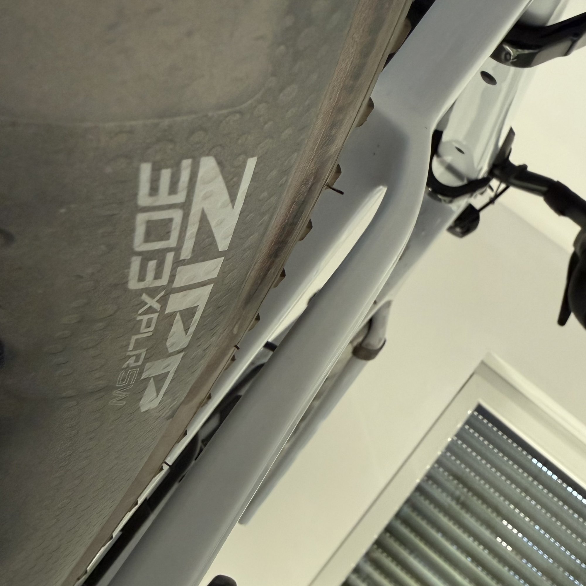

  1. Betreibt jemand mehrere unterschiedliche Laufradsätze parallel auf dem FF? Ich spiele mit dem Gedanken, mir noch einen LRS zuzulegen mit breiten Straßenreifen (35-40 mm) und will sicher gehen, dass ich da nicht beim Wechsel an der Bremse rumspielen muss wegen unterschiedlicher Position der Bremsscheibe. Mein Straßen-LRS vom Rennrad von Light Bicycle schleift nämlich total. Könnt ihr da kompatible LRS empfehlen? Ein zweiter Satz GC50 wäre natürlich die sichere Option, aber etwas Abwechslung wäre auch schön.
  2. Betreibt jemand mehrere unterschiedliche Laufradsätze parallel auf dem FF? Ich spiele mit dem Gedanken, mir noch einen LRS zuzulegen mit breiten Straßenreifen (35-40 mm) und will sicher gehen, dass ich da nicht beim Wechsel an der Bremse rumspielen muss wegen unterschiedlicher Position der Bremsscheibe. Mein Straßen-LRS vom Rennrad von Light Bicycle schleift nämlich total. Könnt ihr da kompatible LRS empfehlen? Ein zweiter Satz GC50 wäre natürlich die sichere Option, aber etwas Abwechslung wäre auch schön.
    Ich habe zwei GC50 und selbst da muss minimal korrigiert werden - habe mir mit Passscheiben beholfen.
    Fahre als Strassenreifen den Conti 5000 in 35mm - der ist auf der GC50 genau 38mm breit!
  3. Betreibt jemand mehrere unterschiedliche Laufradsätze parallel auf dem FF? Ich spiele mit dem Gedanken, mir noch einen LRS zuzulegen mit breiten Straßenreifen (35-40 mm) und will sicher gehen, dass ich da nicht beim Wechsel an der Bremse rumspielen muss wegen unterschiedlicher Position der Bremsscheibe. Mein Straßen-LRS vom Rennrad von Light Bicycle schleift nämlich total. Könnt ihr da kompatible LRS empfehlen? Ein zweiter Satz GC50 wäre natürlich die sichere Option, aber etwas Abwechslung wäre auch schön.
    Ich hatte damals mein FF vor dem Abholen in der Biketown von Rose mit einem anderen LRS ausstatten lassen.
    Die Überlegung war so ähnlich wie deine.
    Es ist bei der Überlegung geblieben, der GC50 steht seitdem warm und sicher bei mir zu Hause herum.
