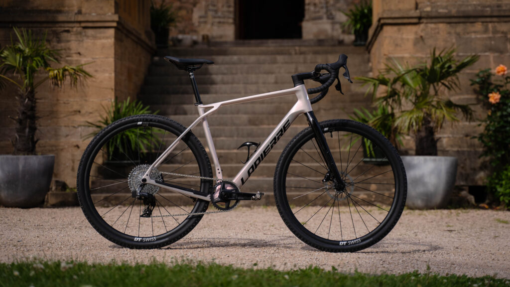

Das neue Lapierre Crosshill CF ist das erste Carbon Gravel Bike der französischen Marke.
# Das neue Lapierre Crosshill CF ist das erste Carbon Gravel Bike der französischen Marke. – Wir haben Modell 6.0 mit SRAM Rival XPLR AXS über grobe Gravel Pisten gejagt. Es kostet 3.699 Euro.

Raues Geläuf soll der neu entwickelte Carbonrahmen...
# Raues Geläuf soll der neu entwickelte Carbonrahmen...
...mit dem 3D Tubular-Design an den Sitzstreben besonders gut bewältigen.
# ...mit dem 3D Tubular-Design an den Sitzstreben besonders gut bewältigen.
Der Rahmen wiegt  1.000 g - ein übliches Gewicht in dieser Radklasse.
# Der Rahmen wiegt 1.000 g - ein übliches Gewicht in dieser Radklasse.

Lapierre hat den Carbonrahmen des Crosshill CF komplett neu entwickelt. Ziel war nach eigenen Angaben ein Gravel Bike für schnelle, mittellange Bikepacking-Touren mit leichtem Gepäck. Eine große Rolle spielt dabei der Komfort, der durch das 3D-Tubular-Element verbessert werden soll, das schon fast ein Erkennungszeichen der französischen Marke ist. Das Crosshill erhielt an dieser Stelle ein eigenes, an den Einsatzbereich angepasstes Design. Der Ansatz der Sitzstreben am Oberrohr soll dabei mehr Länge für Nachgiebigkeit schaffen. Da zudem das Sitzrohr auf mehr Länge flexen kann, soll auch hier mehr Stoßdämpfung entstehen.
Ein Lapierre-Markenmerkmal
# Ein Lapierre-Markenmerkmal – beim 3-D-Tubular-Design gehen die Sitzstreben ins Oberrohr über, was am Sitzrohr und den Sitzstreben mehr Länge zum Flexen freigibt.
Hinzu kommen elliptische Sitzstreben – ebenfalls für mehr Flex.
# Hinzu kommen elliptische Sitzstreben – ebenfalls für mehr Flex.
Insgesamt soll der Rahmen so für um 12 % bessere Dämpfung bei 40 km/h sorgen.
# Insgesamt soll der Rahmen so für um 12 % bessere Dämpfung bei 40 km/h sorgen.
Lapierre berichtet, dass man mit Sensoren am Rad getestet habe, ob das Konzept aufgeht. Der Befund der praktischen Testfahrten: Bei 40 km/h soll das Lapierre Crosshill CF bis zu zwölf Prozent mehr Vibrationsdämpfung bieten als das Alu-Modell.

Bergauf überzeugt das Lapierre Crosshill CF durch sein steifes Tretlager und den direkten Antritt. Die Kombination aus langem Vorbau und 430 mm langen Kettenstreben sorgt für zuverlässige Traktion, ohne dass das Vorderrad zu früh abhebt. Die Sitzposition unterstützt dabei effizientes Klettern.
Einziger Wermutstropfen ist die Übersetzung der SRAM Rival AXS XPLR mit 40er-Kettenblatt vorne und 10-44er-Kassette hinten. Bei wirklich steilen und langen Anstiegen stößt man hier an die Grenzen. Eine 17 -%-Steigung mit einer Kadenz von 50 U/min zu bewältigen erfordert schon ordentlich Kraft und könnte für manche Fahrerinnen und Fahrer zu anspruchsvoll sein.
Auf schmalen Wegen zahlt sich die Wendigkeit aus.
# Auf schmalen Wegen zahlt sich die Wendigkeit aus.
Was erneut sehr für das erste Lapierre Carbon Gravel Bike einnimmt, ist das Fahrverhalten auf der Straße – und seien wir mal ehrlich, hier dürften 50 % aller Kilometer mit dem Gravel Bike abgespult werden. Nennen wir es sehr feste Wege. Dort fühlt sich das Lapierre Crosshill CF fast wie ein Rennrad an. Abgesehen von den grobstolligen WTB Raddler-Reifen, die auf Asphalt nicht ideal rollen, überzeugt das Rad mit seiner Dynamik und Agilität.
Und nicht zuletzt gefällt am Lapierre Crosshill CF das ganz allgemeine Fahrgefühl. Dass das Ganze mehr ist als die Summe seiner Teile, gilt hier. Denn das Rad hinterlässt trotz des agilen Charakters einen geerdeten, rundum soliden Eindruck, es erzeugt kaum Resonanzen und wirkt auch sonst auf schwer zu erklärende Weise „fester“ als andere Carbon Gravel Bikes. So mein Gefühl.
Das ist uns aufgefallen
  • Komfort Der Rahmen und besonders der Hinterbau bieten spürbaren Komfort, der sich auf langen Strecken und bei grobem Untergrund auszahlt. Trotz Aluminium-Sattelstütze ist die Dämpfung beeindruckend, mit einer Carbonstütze wäre noch mehr möglich.
  • Verarbeitung Hochwertige Verarbeitung und ein recht geringes Gewicht sind für diese Preisklasse bemerkenswert. Wie solide und geerdet sich das Crosshill anfühlt, hebt es aus der Gravel Bike-Menge hervor.
  • Für wen? Für Langstreckenfahrerinnen und -fahrer, die ein komfortables und dennoch dynamisches Allround-Gravelbike suchen, das sowohl auf der Straße als auch im Gelände überzeugt.
  • Für wen besser nicht? Für ein maximal kompetitives Race Gravel Bike ist das Crosshill CF noch einen Tick zu aufrecht und zu schwer. Ein Gegentest, getunet mit Carbonstütze und richtig leichten und schnellen Gravel-Laufrädern und -Reifen, könnte jedoch eines Besseren belehren.
Fazit – Lapierre Crosshill CF
Das Lapierre Crosshill CF überzeugt als vielseitiges Gravelbike, das Komfort und Performance gekonnt verbindet. Die Kombination aus komfortabler Sitzposition, spürbarer Flexibilität im Hinterbau und einem direkten Fahrgefühl machen es zu einem idealen Begleiter für lange Touren und anspruchsvolle Trails. Zwar könnte die Übersetzung bei steilen Anstiegen leichter sein und die Reifen auf Asphalt besser rollen, doch insgesamt hinterlässt das Rad einen sehr positiven Eindruck. Für den aufgerufenen Preis erhält man ein hochwertiges Bike, das sowohl auf der Straße als auch im Gelände viel Spaß macht.
Performance mit Komfort
# Performance mit Komfort
