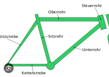

  1. Anhang anzeigen 1532627
    also diese Bezeichnungen sind mir nicht geläufig
  2. Stimmt immer noch nicht, oder wie kommst du mit den Waden an die SATTELstreben??
    😄 wo du recht hast … und Sitzstreben müssen Sitzstreben bleiben
