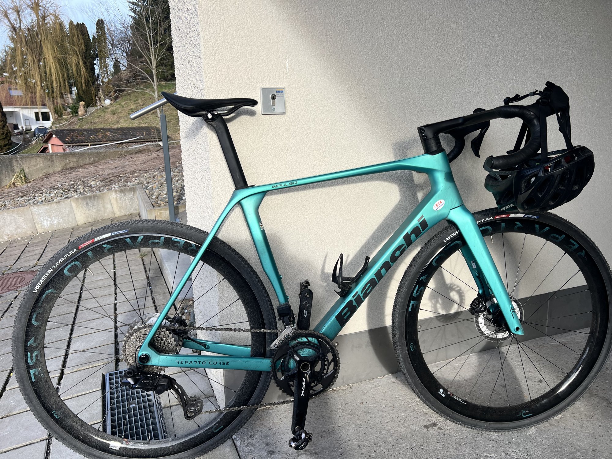

  1. Eine Frage an die Impulso RC Besitzer:
    Welchen reach hat die Lenkervorbaueinheit? Leider finden sich da verschiedene Infos (80mm va 72,6mm). Vielleicht steht sie Info auf dem Lenker ?!?
  2. Reach 110
    Flare 16
    Width 420 bei L
    Gewicht knapp unter 9kg inkl. Pedale/ Garmin Halter.
