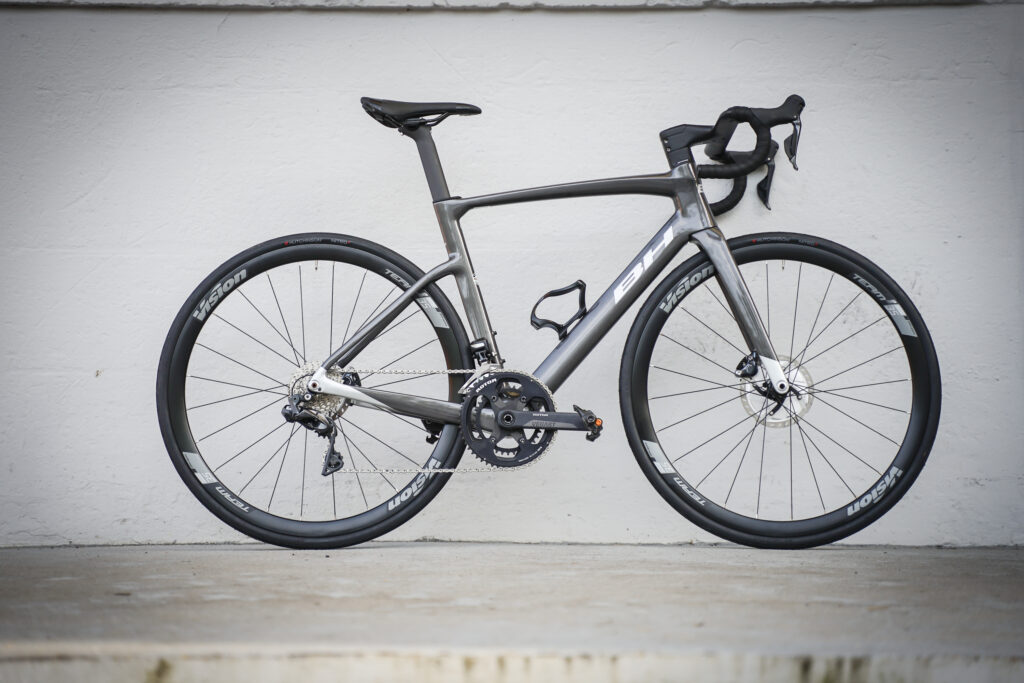

Aero-Rennräder nehmen im Rennrad-Programm des spanischen Herstellers BH Bikes einen hohen Stellenwert ein. So soll das BH Aerolight geringes Gewicht und Aerodynamik vereinen. Aber daneben gibt es eben – anders als bei den meisten Herstellern – noch einen Carbon Aero-Boliden, unser Testrad, das BH RS 1. Es soll die Vorteile von geringerem Luftwiderstand durch erkennbar optimierte Rahmenformen mit einer komfortableren Auslegung der Sitzposition verbinden, einer, die auch Einsteigern und weniger ambitionierten Rennradfahrern entgegenkommt. „Aero für Genießer“ überschreibt BH das Konzept – eigentlich ein Widerspruch, denn die Sitzposition entscheidet in hohem Maß darüber, wie einfach das Rennrad durch den Wind schneidet. Verlockend ist andererseits, dass das BH RS 1 nicht den üblichen Aero-Aufschlag verlangt. Unser Testrad mit Shimano Ultegra Di2 2×11, das wir letztes Jahr noch aus dem 2021er Jahrgang erhielten, gibt es in der Ausstattung nicht mehr. Eine Stufe darunter rangiert das aktuelle BH RS 1 3.5 mit mechanischer Shimano Ultegra 2×11 Gruppe für 3.399 €. Bereits mit der neuen Shimano Ultegra 2×12 Funkschaltung ausgestattet ist das Modell RS1 4.5 für 4.999 € zu haben. Damit direkt zur Ausstattung.
Ausstattung: Preis/Leistung zählt
BH Bikes offeriert das BH RS1 in 5 Modellvarianten ab Werk. Hier können Käufer*innen wiederum aus 5 Farben wählen, was für aktuelle Maßstäbe schon ein breites Spektrum ist. Doch damit nicht genug: Über den „B Unique-Konfigurator“ öffnet sich für die Top-Modelle RS 1 4.5 und 5.0 die freie Farb- und Designwahl. Damit lässt sich das neue BH Bike vollkommen individuell gestalten. Das ist ein ziemlich einzigartiges Angebot angesichts der eher moderaten Preise der beiden Rennräder mit der aktuellen 12-fach Gruppe Shimano Ultegra Di2. Vielleicht spielt hier der Wettbewerb mit Orbea eine Rolle – eine ebenfalls spanische Marke, die gleichfalls viele Designoptionen ab Werk bietet.
Generell bekommt man am BH RS1 relativ viel Ausstattung fürs Geld an einem Fachhandels-Modell. Los geht es mit dem Shimano 105er RS1 bereits für 2.899 €. Wobei hier schon das ganze Aero-Paket mit zumindest versteckt verlegten Zügen und Leitungen an Bord ist. Nur Carbon Aero-Laufräder sind zu dem Preis nicht drin, was allerdings auch nicht zu erwarten ist.
Vergleichbare Pakete gibt es etwa bei Direktversendern wie dem Rose Reveal, das allerdings als Vorteil die originale Shimano-Kurbel mitbringt. Danach folgt auch schon ein Modell, das bis auf die mechanische Schaltgruppe mit unserem Testrad vergleichbar ist: das BH RS1 3.5 für 3.399 € mit der mechanischen Shimano Ultegra 2×11 Gruppe. Hier sind dann schon Laufräder mit einem Hauch Aero-Felgenprofil an Bord. Bemerkenswert ist auch das Modell mit SRAM Rival eTap AXS 2×12 Funkschaltung für 4.099 € – für vergleichbar ausgestattete reine Aero-Rennräder zahlt man gut und gerne 2.000 € mehr. Die 2022er Modelle im Schnellüberblick und weiter unten zum Ausklappen:

Ein Carboncockpit und eine Shimano Ultegra Di2 2×12 sind in dieser Preisklasse an einem Aero-Rennrad auch bei Direktanbietern nicht häufig zu bekommen. BH Bikes schafft das Kunststück unter anderem, weil man nur am Top-Modell ab Werk Aero-Carbon-Laufräder anbietet. Wer maximale Aerodynamik will, wird also auf jeden Fall an dieser Stelle tunen. Am Testrad wie auch den anderen Modellen sitzen Vision Team 35 Laufräder im Rahmen. Sie versprechen mit 35 mm Felgenhöhe höchstens marginale Aero-Verbesserungen, sind mit 17 mm Maulweite eher für schmale Reifen ausgelegt und fallen mit rund 1.740 g (Herstellerangabe) auch nicht besonders leicht aus. Ihr Vorteil: Gegenüber Seitenwind erwiesen sie sich im Test als vollkommen unanfällig.
In Sachen Reifen setzt BH am Testrad, wie auch den 2022er Modellen, auf die Hutchinson Nitro2 in 28 mm, die auf der Felge auch genau 28 mm breit ausfallen. Offiziell gibt BH eine Reifenfreiheit bis 30 mm in 700c an. Mit den 28 mm breiten Reifen maßen wir noch 8 mm Platz bis zu den Kettenstreben an beiden Seiten. Es sollten deshalb – auf eigenes Risiko – auch gemessen 32 mm breite Reifen passen.
Das Carbonrahmen- und Gabelset hat sich übrigens, wie auch der Rest der Ausstattung, bis auf die Schaltgruppe nicht geändert. Deshalb hier noch einmal ein genauerer Blick. Wie üblich bei Aero-Rennrädern hat die Sattelstütze eine Form, die speziell auf den Rahmen abgestimmt ist. Geklemmt wird sie im Inneren des Rahmens. Das funktionierte im Test gut. Allerdings ist die Klemnmschraube mit Mini-Tools nicht gut zu erreichen – ein häufiges Manko bei dieser Anordnung. Die Skala zur Sitzhöheneinstellung ist gut ablesbar. Für die Aerodynamik ist das Unterrohr in Fahrtrichtung sehr schlank, das Sitzrohr folgt der Kontur des Rahmens, die Sitzstreben sind tief angesetzt und die Trinkflaschen werden weit Richtung Tretlager (Press-Fit) positioniert.
Das gilt auch für die Rotor Vegast Kurbel mit Semi-Kompakt-Abstufung. Sie lieferte ein gutes Schaltverhalten. Allenfalls der Wechsel vom großen aufs kleine Kettenblatt wirkte nicht ganz so flüssig wie bei Shimano-Pendants. Obwohl die Rotor Vegast Kurbel recht schlank aussieht und auch leicht ist, vermittelte sie dennoch satte Trittsteifigkeit.

Ein Aero-Rennrad mit einem Schuss Endurance-Geometrie – wie sich das auf die Straße übersetzt, war eine der besonders spannenden Fragen des BH RS 1 Tests. Zunächst aber der Sitzeindruck: Tatsächlich fühlt sich das BH RS 1 im ersten Moment nicht ganz so Endurance-mäßig an, wie die Zahlen nahelegen. Bei 765 mm Sitzhöhe liegt der Lenker circa 9 cm tiefer (bei 2,5 cm Spacerhöhe). Die Hände finden am Lenkerband einen griffigen Halt. Auch der Übergang zu den Hoods ist fließend. Und: man muss sich nicht zu sehr strecken, um sie zu greifen. Hier macht sich das kurze Oberrohr ebenso bemerkbar wie der vergleichsweise schmale Lenker. Die Griffbreite an den Hoods liegt bei rund 40 cm. An der Stelle gibt es also noch mal einen kleinen Aero-Bonus; schmal macht schnell.
Auf der Straße präsentiert sich das BH RS1 als Mischwesen aus den zwei Welten. Da merkt man zum einen sofort den überaus direkten Antritt, das Rad geht unter jedem Tritt direkt nach vorne, ist aber mit den etwas schwereren Laufrädern noch kein Beschleunigungswunder.
In Kurven setzt sich der Eindruck eines verwindungssteifen Fahrwerks nahtlos fort. Das BH RS1 lässt sich präzise durch die Radien zirkeln, das Lenkverhalten ist bei hoher Geschwindigkeit ebenso wie bei Tourentempo ausgewogen, mit einem Hang zur Lebendigkeit, aber nie unsicher. Auch in der Abfahrt liegt das BH RS1 sicher und geht gut geradeaus.
Stichwort Abfahrt: Auch die Leistung der Shimano Ultegra Disc-Bremsen kann zusammen mit der überaus steifen Gabel überzeugen. Die 140 mm-Bremsscheibe hinten dürfte angesichts der wirklich großzügigen Gewichtszulassung des Bikes keine hohen Reserven in Sachen Standfestigkeit haben. Aber Fahrer*innen um die 80 kg hielten sie für sogar vorteilhaft, wenn es darum geht, das Hinterrad kontrolliert, ohne Blockieren zu verzögern.
Am Berg genügt die Übersetzung von 52-36 zu 11-34 hinten, um auch mit geringer Wattleistung, ohne außer Atem zu kommen, einen längeren Berg hochzukurbeln. Umgekehrt ist sie für’s flüssige Roulieren bei hohem Tempo in den dicken Gängen aber etwas grob abgestuft. Wer nicht in bergigen Landesteilen wohnt, wird hier umrüsten.
Bleibt noch der Fahreindruck auf der schnellen Geraden, wenn es darum geht, möglichst hohes Tempo aus möglichst geringem Krafteinsatz zu generieren. Nun, da fühlte ich mich auf dem BH RS1 ebenfalls eindeutig besser unterstützt als mit allen Endurance-Rennrädern, die ich vorher und nachher gefahren bin. Zu einem reinrassigen Aero-Rennrad vom Schlage eines Merida Reacto, Canyon Aeroad oder Tarmac SL7 bleibt aber noch eine Distanz zu überbrücken, ein fühlbarer Unterschied. Mag sein, dass höhere Laufräder und bessere Reifen hier noch etwas herauskitzeln, sicher setzt aber dann auch die kürzere Position eine Grenze im direkten Schlagabtausch.
Stichwort Sitzposition: Wie stand es um den Komfort? Und noch einmal ein Mittelding: Der war schon aufgrund der breiten Reifen etwas besser als bei Aero-Rennrädern üblich, aber lange nicht so hoch wie bei aktuellen Endurance- oder Gravel-Bikes mit gezielt auf Flex getrimmten Sattelstützen. Lob gibt es für den Prologo Nago-Sattel, der gut zur Sitzposition passt.
