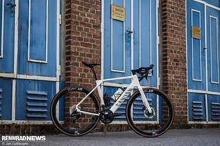

In diesem Bild haben wir ein E-Rennrad versteckt, findest du es?
# In diesem Bild haben wir ein E-Rennrad versteckt, findest du es?

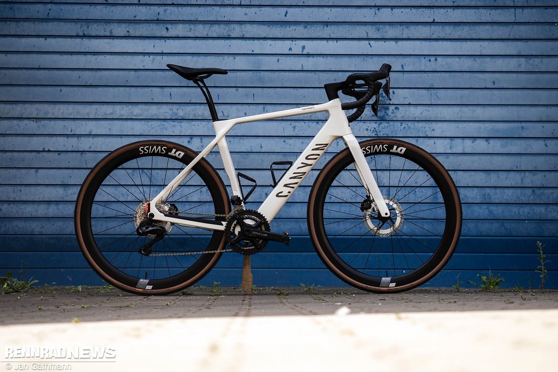

Canyon hat das Endurace:ONfly komplett neu auf die Räder gestellt und den neuen TQ HPR40 Motor in ein Rahmenset gepackt, wo er quasi nicht zu sehen ist. Wer einen Motor entdecken will, muss schon unter das Tretlager mit den Lüftungslöchern schauen. Der Rahmen integriert außerdem den Akku im Unterrohr. Er speist nicht nur den Motor, sondern unter anderem einen GPS-Tracker sowie alle elektrischen Komponenten von der Schaltung bis zum Licht. Ein Akku für alle Komponenten! Das Lichtsystem ist ebenfalls in den Rahmen integriert.
Rahmenset für neuen TQ PHR40
Das Endurace:ONfly Carbonrahmen-Set teilt viele Design-Merkmale mit dem Canyon Endurace, auf den ersten Blick sieht es mit seinem schlanken, weit nach hinten gezogenen Steuerrohr sogar noch einen Tick aerodynamischer aus. Auch das Unterrohr wirkt schlank, obwohl es den 290 Wh-Akku beherbergt.
Das Set gibt es in zwei Varianten, dem Standard-Modell FRR137-01 CF und einer Sub-10 Version, die sich vor unseren Augen an der Waage tatsächlich bei 9,9 kg einpendelte.

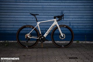

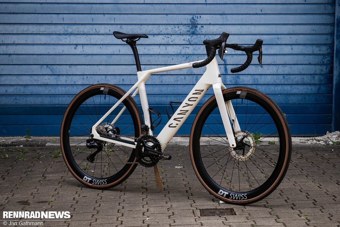

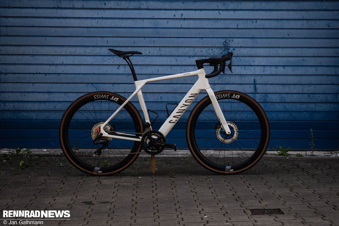

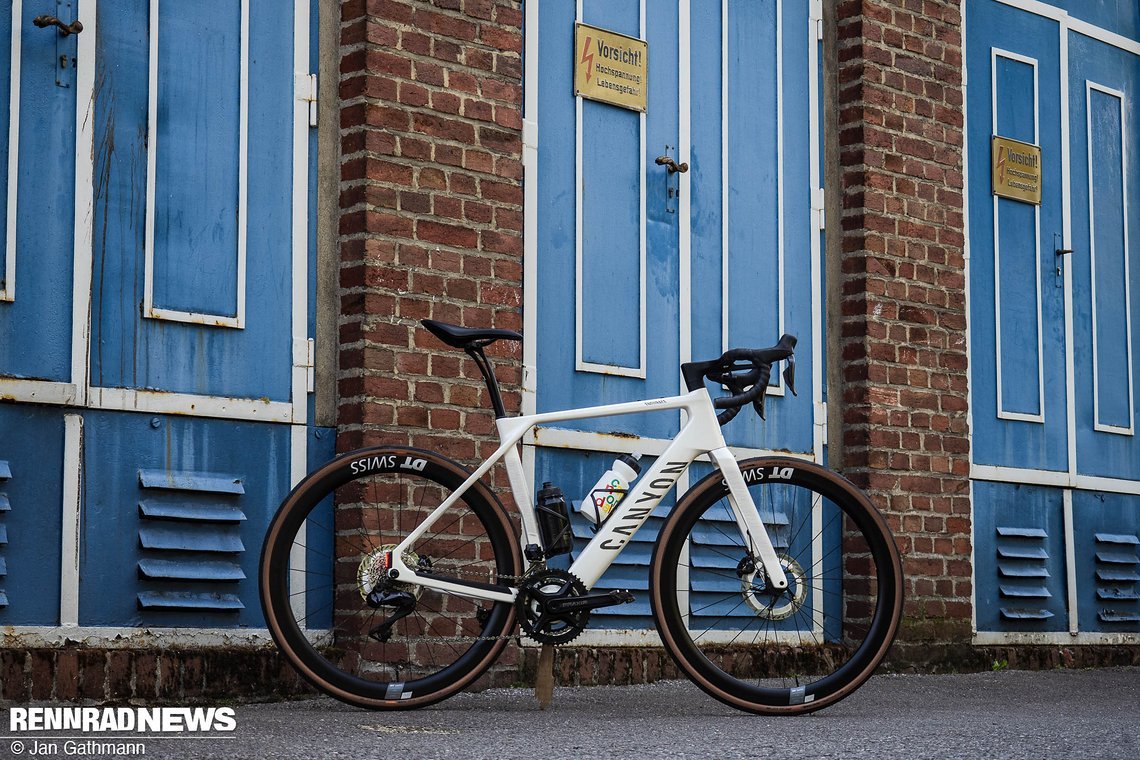

Wir haben das neue Canyon Endurace:ONfly CF8 mit dem neuen TQ HPR40 Mittelmotor getestet.
# Wir haben das neue Canyon Endurace:ONfly CF8 mit dem neuen TQ HPR40 Mittelmotor getestet. – Es wiegt 10,90 kg und soll 6.999 € kosten.

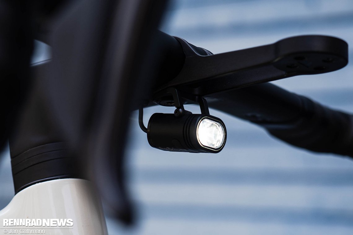

Vorne unter dem Gear Groove-Mount macht sich eine neue, kompakte Lightskin Frontleuchte ums Gesehenwerden verdient, ohne dabei selbst aufzufallen. Die Frontleuchte soll 150 Lumen leisten – das reicht zum Fahren in der Not auch noch nachts. Alle Leuchten werden aus dem großen E-Bike-Akku gespeist.

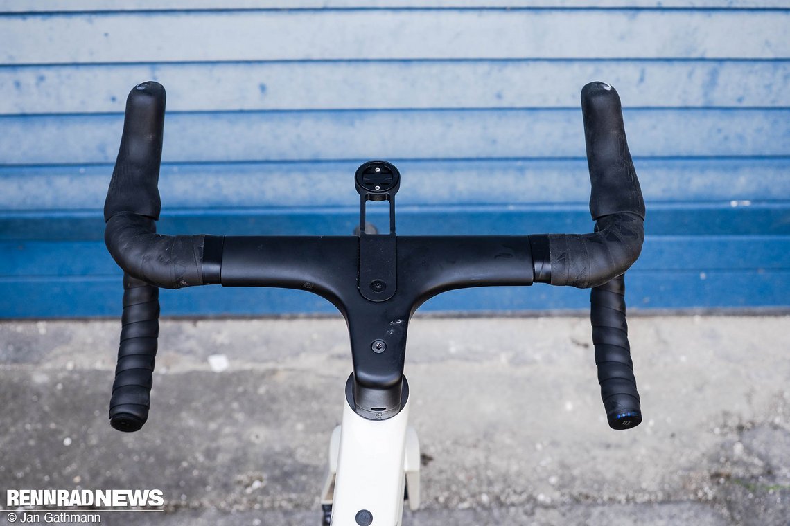

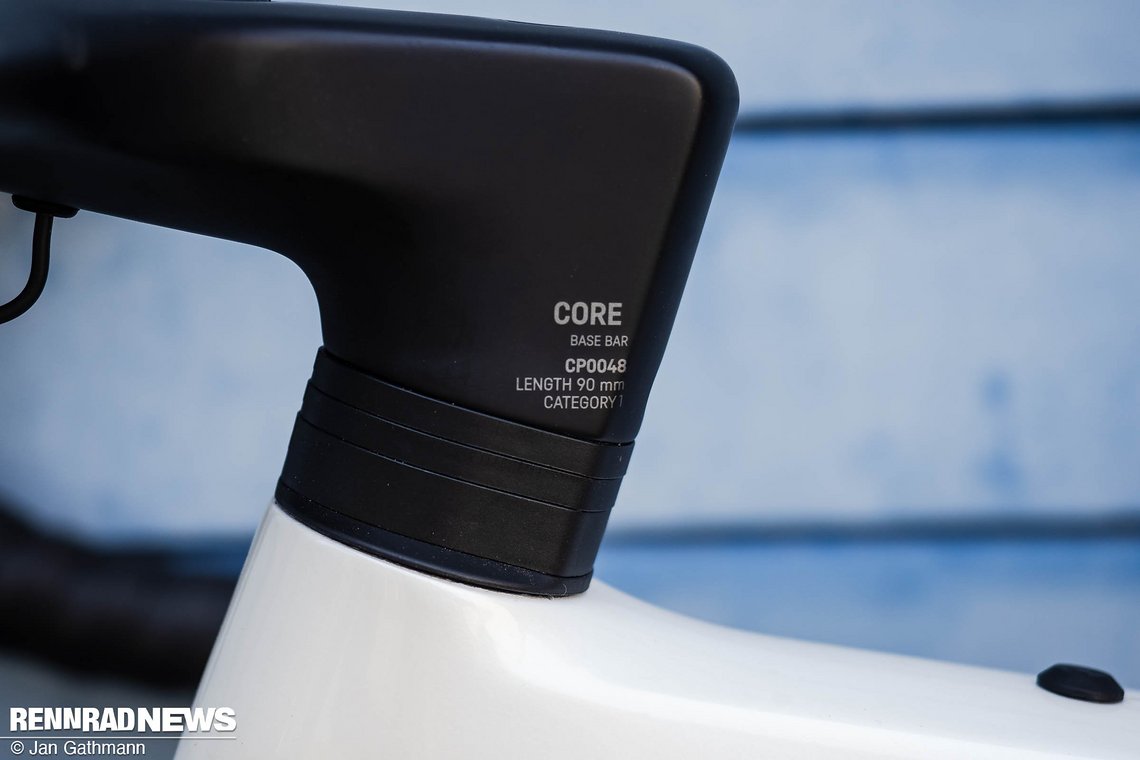

Sehr löblich: Auch das vollintegrierte Carbon-Cockpit CP0048-02 ist bei fast allen Modellen an Bord. Es ist inzwischen schon von vielen Canyon Rennrädern und Gravel Bikes bekannt und zeichnet sich durch die Möglichkeit der Lenker-Breitenverstellung ebenso aus, wie die Chance, das Bike in einem schmalen Radkarton zu transportieren.
Das vollintegrierte CP0048-02 Cockpit ist bei allen Modellen an Bord.
# Das vollintegrierte CP0048-02 Cockpit ist bei allen Modellen an Bord.
Ein kürzerer Vorbau – Core Lenker – gleicht einen längeren Reach aus.
# Ein kürzerer Vorbau – Core Lenker – gleicht einen längeren Reach aus.

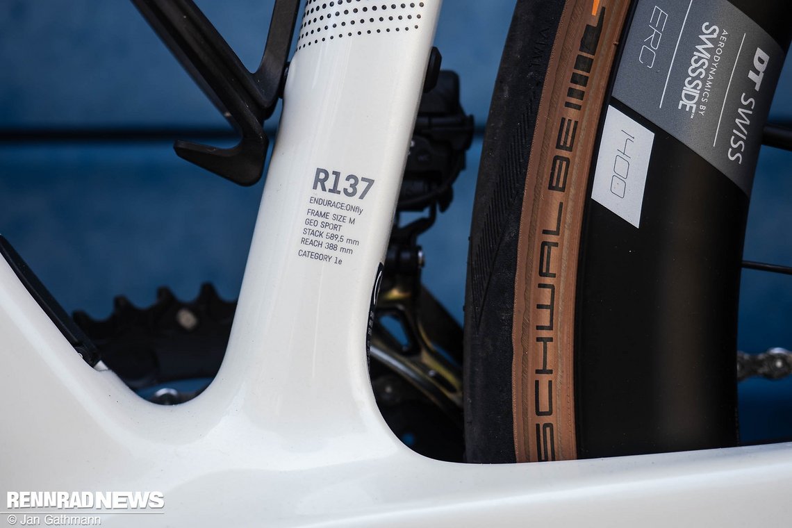

Der Rahmen des R137 wiegt 1.350 g – rund 300 g mehr als beim Sub-10 Modell.
# Der Rahmen des R137 wiegt 1.350 g – rund 300 g mehr als beim Sub-10 Modell.

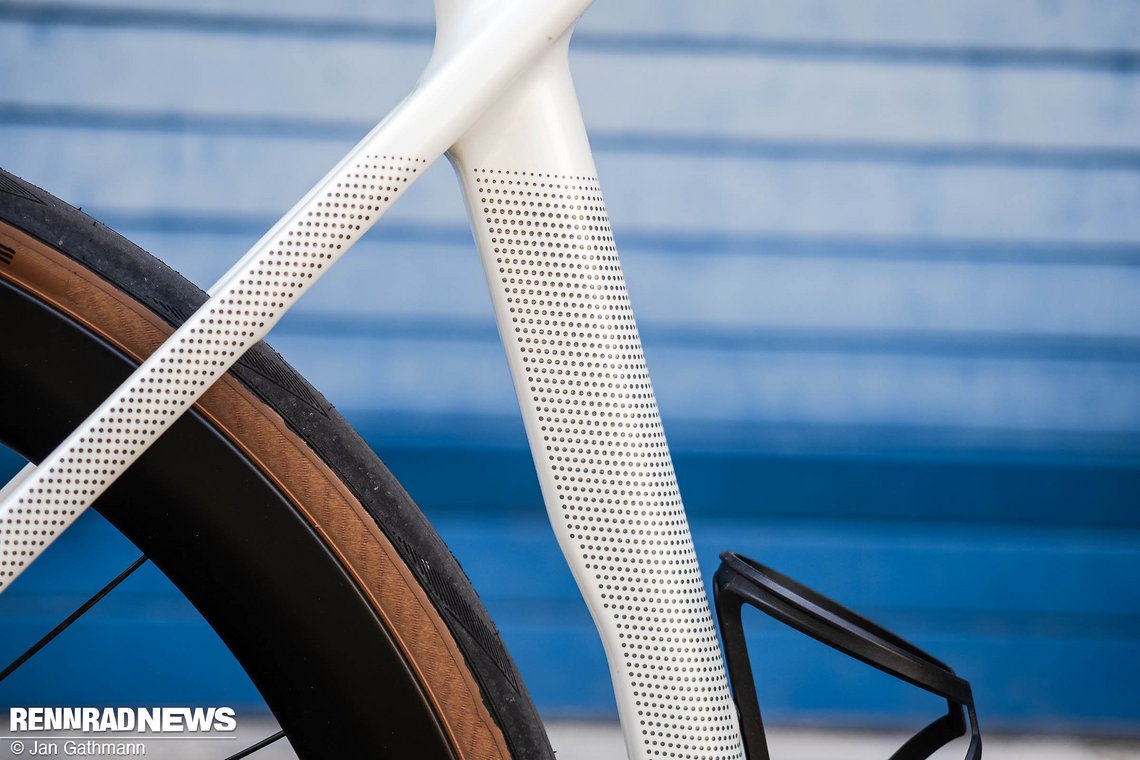

Die kleinen Punkte reflektieren sogar etwas.
# Die kleinen Punkte reflektieren sogar etwas.

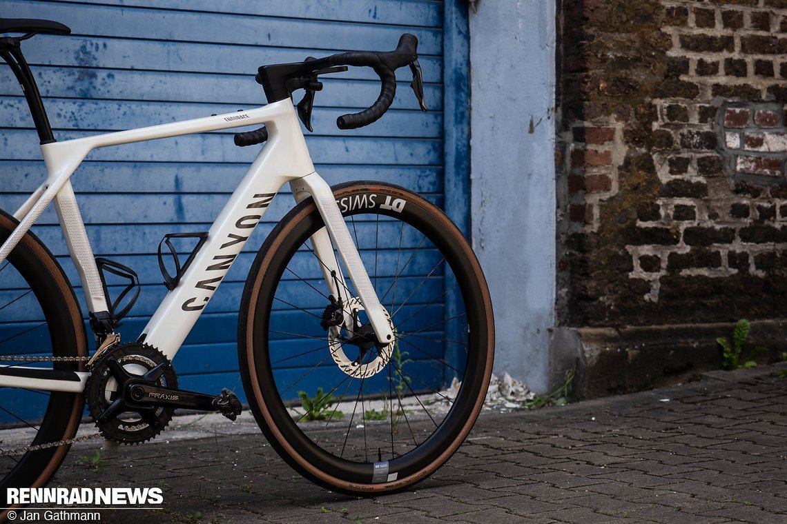

Alle Ausstattungen sind konsequent auf Straßeneffizienz getrimmt: Serienmäßig rollt das CF 7 und CF 6 auf 32-mm-Schwalbe One, während CF 8 und das SUB-10 Topmodell die leichteren und noch leichter rollenden Schwalbe Pro One Evo montiert haben – für letzte Gramm-Fuchserei geht Canyon beim Sub 10-Modell auf 28 mm Breite.
Unabhängig von der Ausstattungsstufe profitiert das :ONfly von den integrierten Lichtlösungen Lightskin Ultra vorne und Supernova-basiertem C14 SightStays-Rücklicht. Es beinhaltet nun erstmals eine Bremslichtfunktion.
Das Testrad mit Shimano Ultegra Di2 Schaltung und echter Endurance-Übersetzung von 50-34 zu 11-34 hinten harmoniert perfekt mit dem TQ HPR40 Motor. Auch in niedrigster Unterstützungsstufe und herunter geregelter Leistungsabgabe lassen sich für halbwegs Trainierte so lange steile Anstiege hochkurbeln. Die Schaltfunktion ist bekanntlich über jeden Zweifel erhaben. Allerdings läuft der Kettenblattwechsel an den Praxisworks Kettenblättern minimal hakeliger als am Original, besonders beim Schalten auf das große Blatt will manchmal der richtige Zeitpunkt abgepasst werden.

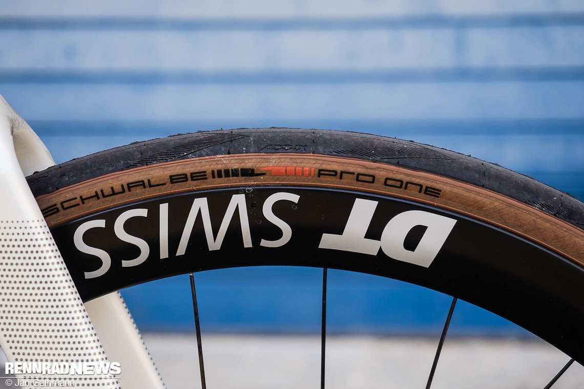

Sehr gut zum Charakter des Endurace:ONfly passen auch die DT Swiss Aero-Laudfräder. Insgesamt fehlt mit diesem Endurace nicht viel zum Fahrgefühl eines Aero-Renrades, bei dem man nur die Sitzposition etwas aufgerichtet hat und den Komfort zwei Stufen hinaufgeregelt.

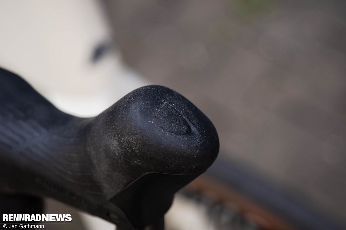

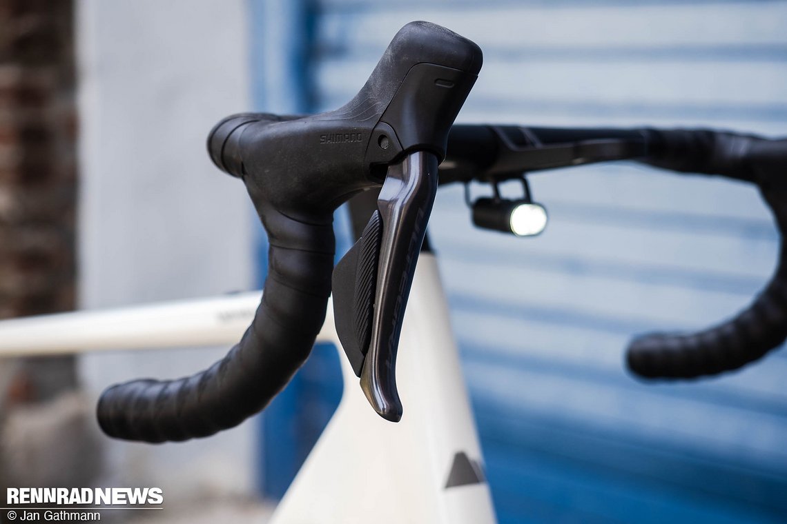

Die Shimano Ultegra Di2 Bremsschalthebel dienen auch zur Steuerung der Fahrstufen.
# Die Shimano Ultegra Di2 Bremsschalthebel dienen auch zur Steuerung der Fahrstufen.
Am Zusatz-Button kann man sie durchschalten.
# Am Zusatz-Button kann man sie durchschalten.

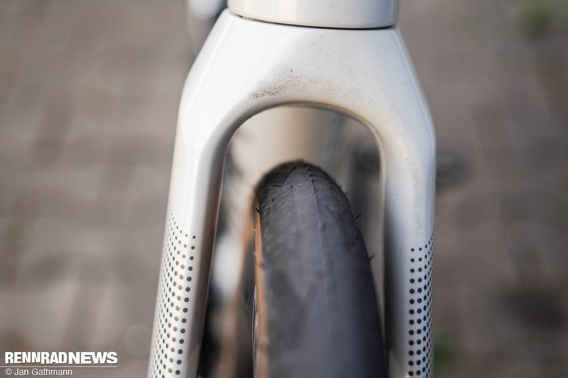

Die Reifenfreiheit beträgt 35 mm – auch mit Schutzblechen.
# Die Reifenfreiheit beträgt 35 mm – auch mit Schutzblechen.

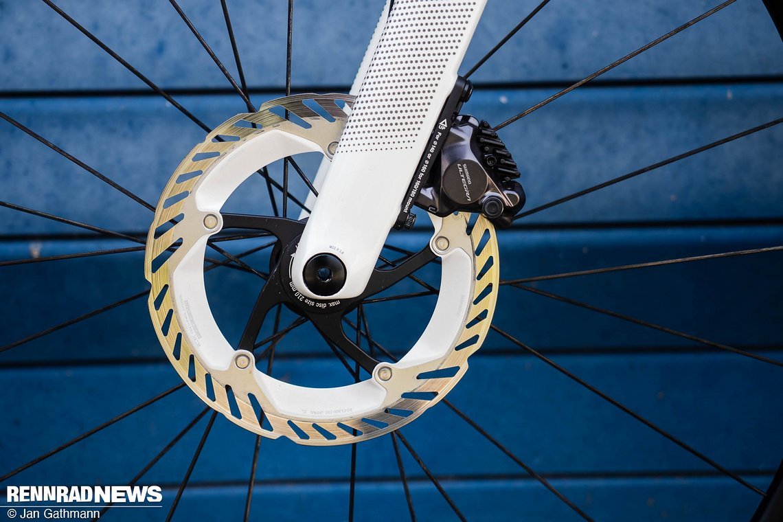

Für jederzeit kontrolliertes Stoppen sorgen 180 mm Disc-Rotoren vorne wie hinten.
# Für jederzeit kontrolliertes Stoppen sorgen 180 mm Disc-Rotoren vorne wie hinten.

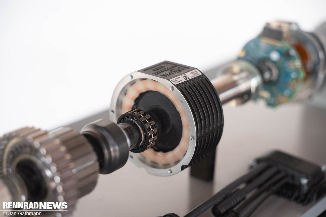

Motor und E-System

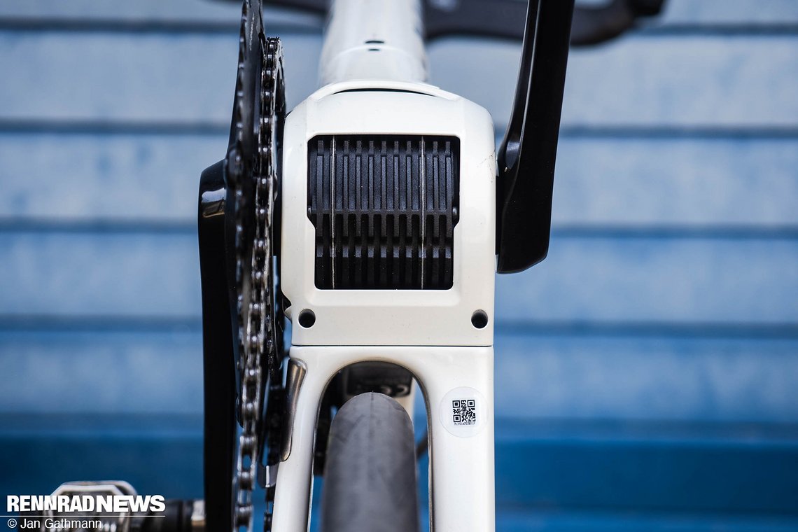

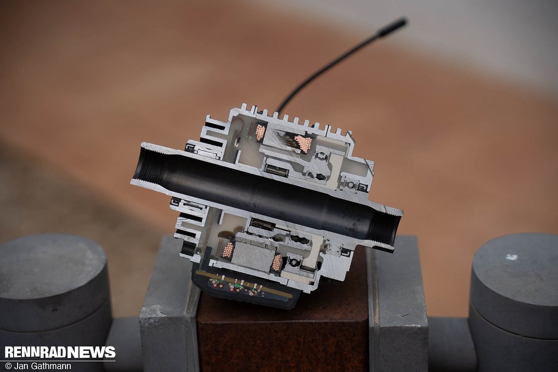

Mit dem neuen TQ HPR40 betritt ein extrem kompakter Mittelmotor-Antrieb die Bühne, der speziell auf leichte E-Rennräder und E-Gravelbikes zugeschnitten ist. Die in Oberbayern entwickelte Harmonic-Pin-Ring-Technologie (HPR) ist bereits aus dem stärkeren TQ HPR 50 bekannt und zeichnet sich durch ihren leisen Lauf und den geringen Q-Faktor für einen Mittelmotor aus. Sie kommt ohne klassische Zahnräder aus.
Der neue Motor ist sehr kompakt.
# Der neue Motor ist sehr kompakt. – Wie der große Bruder kommt er ohne Getriebe aus,
Im Canyon Endurace:ONfly Testrad ist der TQ HPR40 beinahe unsichtbar integriert. Nur die kleinen LED am Lenkerende und der Schriftzug weisen auf den Motor hin. Der Motor sitzt versteckt hinter dem Kettenblatt. Die Steuerung der Fahrstufen läuft über die Zusatztaster der Ultegra Di2-Shifter. Die LED zeigen die 3 Fahrstufen (Grün, Blau, Rot) an sowie den Akkustand.
Wer will, kann auch sein GPS-Gerät koppeln und erhält Informationen wie Akkustand, eigene Leistung in Watt oder Reichweite direkt auf das Display. An meiner Garmin Fenix 7 ging das problemlos. Auch Wahoo, Sigma, Hammerhead und andere sollen unterstützt werden.
Das Aggregat liefert 40 Nm und maximal 200 Watt.
# Das Aggregat liefert 40 Nm und maximal 200 Watt. – Aus 150 Watt werden 350 Watt Dauerleistung auf höchster Stufe – mehr als genug.

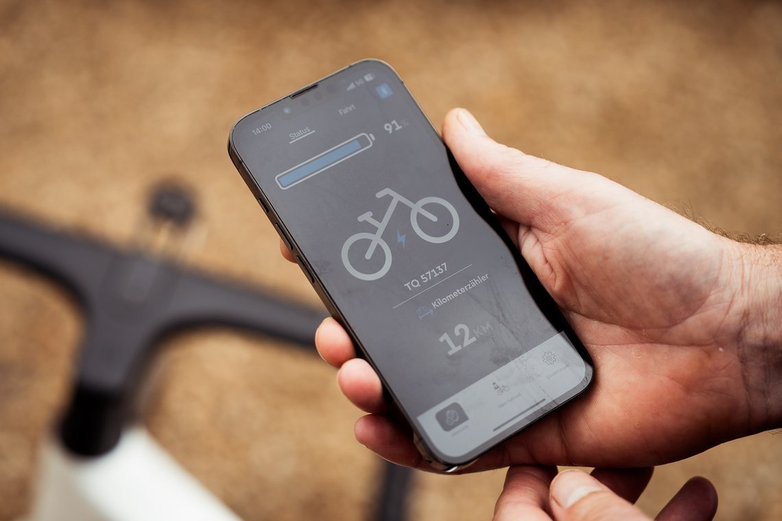

Mit 3 Fahrstufen lässt sich der TQ HPR 40 Motor feinstufig einstellen. Zusätzlich kann der Charakter der einzelnen Modi noch per App feingetuned werden. Da bleibt nichts zu wünschen übrig. Ich bin gefühlt 80 % der Zeit in Modus Grün gefahren.
Das Feintunen der Fahrstufen per App ist sehr einfach und übersichtlich gelöst. Für mich machte es Sinn, die Wattleistung in Modus 1 noch weiter zu begrenzen, auf 80 Watt, um ein noch natürlicheres Fahrgefühl zu erhalten. Die Reaktionsgeschwindigkeit habe ich ebenfalls bei langsam belassen, weil es sich so am natürlichsten anfühlt. Wer auf „Hase“ für schnell stellt und maximalen Schub wählt, erhält immer noch nicht die brachiale Power eines Shimano- oder Bosch-Antriebs und von der Harmonie geht trotzdem viel verloren – für mich keine sinnvolle Option.
Einiges spricht dafür, dass der neue TQ HPR40 Motor das Zeug zum E-Rennrad-Missionar hat.
# Einiges spricht dafür, dass der neue TQ HPR40 Motor das Zeug zum E-Rennrad-Missionar hat.
Die TQ App erfasst nicht nur den Akkustand und die Kilometer…
# Die TQ App erfasst nicht nur den Akkustand und die Kilometer…
…über sie lassen sich auch die Fahrstufen individuell einstellen und Support einsehen.
# …über sie lassen sich auch die Fahrstufen individuell einstellen und Support einsehen.

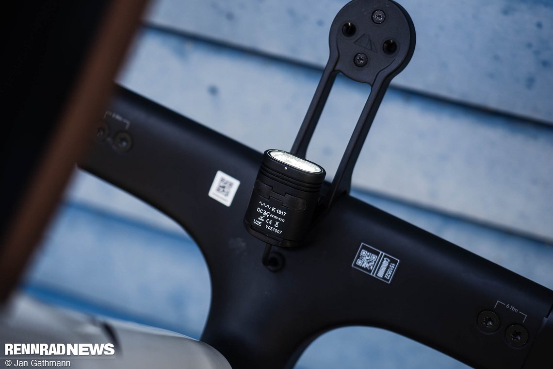

Das Vorderlicht leistet 150 Lumen.
# Das Vorderlicht leistet 150 Lumen. – Es ist auch ohne den GPS-Mount nutzbar.

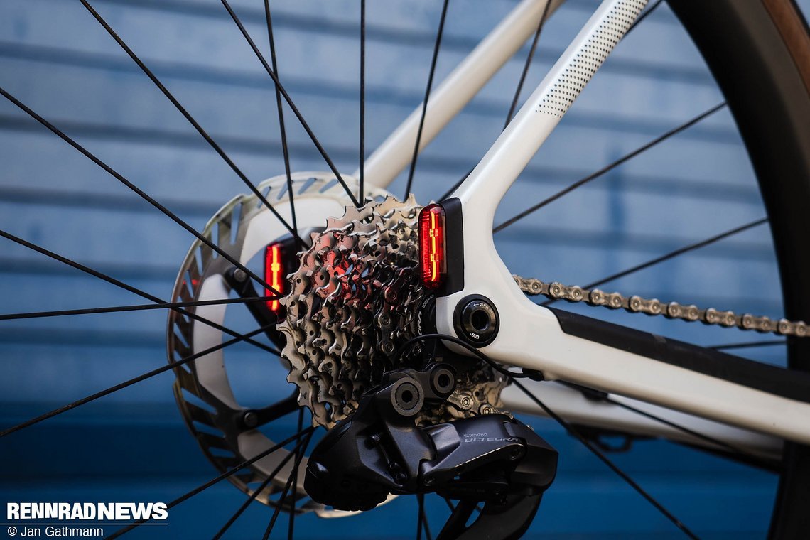

Die Sightstays haben jetzt auch eine Bremslichtfunktion.
# Die Sightstays haben jetzt auch eine Bremslichtfunktion.
Natürlich hat die Anlage eine K-Nummer als Zeichen der StVZO Zulassung.
# Natürlich hat die Anlage eine K-Nummer als Zeichen der StVZO Zulassung.

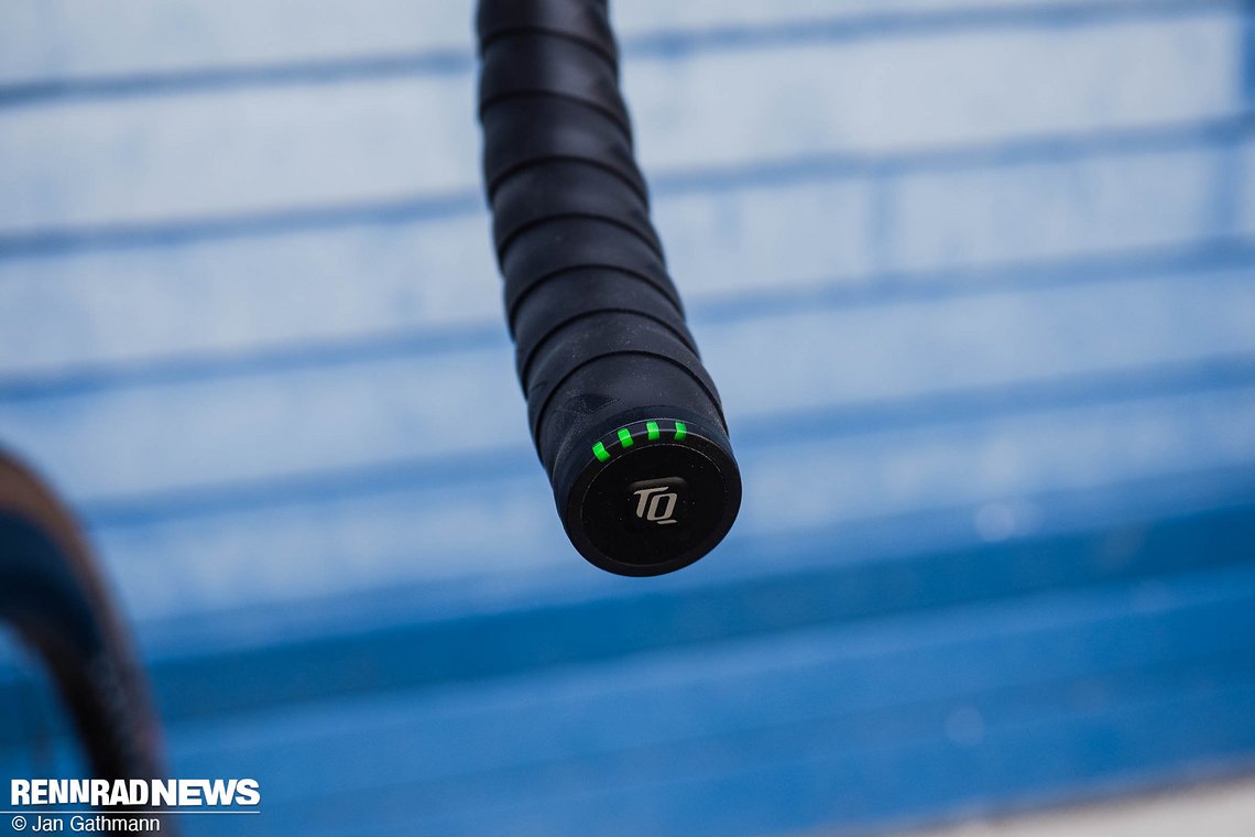

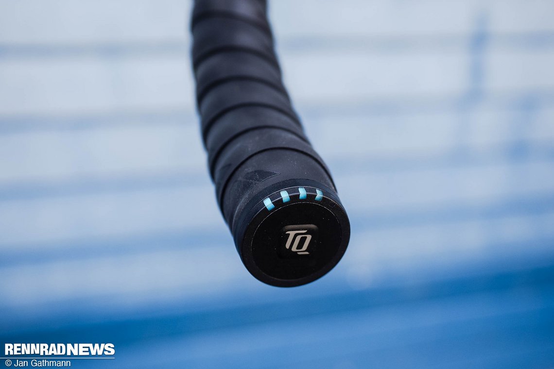

Das einzige E-Erkennungszeichen sind diese LED im Lenkerende.
# Das einzige E-Erkennungszeichen sind diese LED im Lenkerende. – Wieviele aufleuchten, zeigt den Akkustand.
Ein Druck auf das TQ-Zeichen schaltet das System in Sekunden ein.
# Ein Druck auf das TQ-Zeichen schaltet das System in Sekunden ein.

In Sachen Geometrie bleibt das Endurace:ONfly ein Endurance Rennrad, auch wenn das Fahrwerk ein klein wenig beruhigt wurde und längere Kettenstreben Platz für den Motor schaffen – sie wuchsen allerdings nur um 5 mm. So hat Canyon den Lenkwinkel etwas flacher gestaltet, er liegt nun bei 72° und damit immer noch klar auf der agilen Seite. Beide Maßnahmen zusammen führen natürlich zu einem leicht verlängerten Radstand. In Rahmengröße M nahm er um 23 mm zu.
Stack-to-Reach-Werte zwischen 1,48 und 1,54 in den mittleren Rahmenhöhen lassen eine ausgewogene Sitzposition erwarten, typisch Endurance eben. Beim Vergleich mit dem Endurace CFR in unserem Geometrics Tool fällt auf, dass der Reach beim Endurace:ONfly in M sogar rund 1 cm länger ausfällt.
Die 32 mm breiten Schwalbe Pro One Reifen spenden Komfort und ein sicheres Gefühl in Kurven.
# Die 32 mm breiten Schwalbe Pro One Reifen spenden Komfort und ein sicheres Gefühl in Kurven.

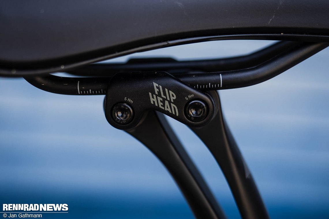

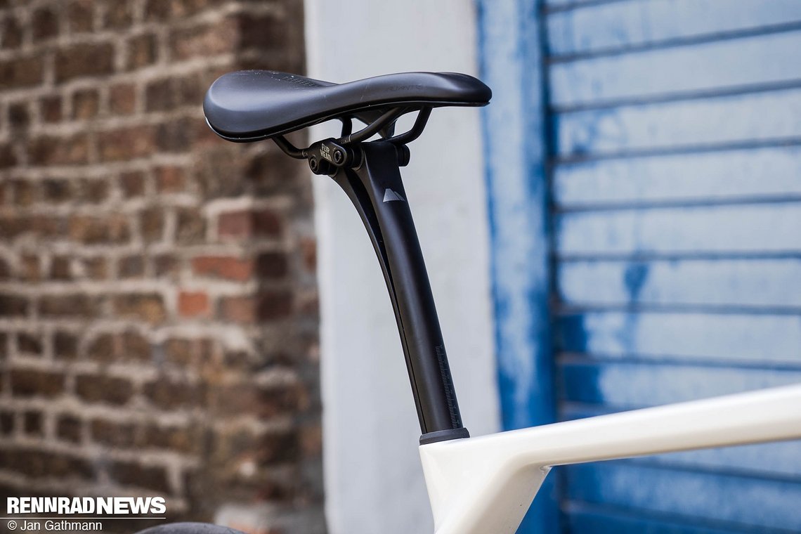

Auch die Canyon VCLS-Federsattelstütze mit 20 mm Federweg…
# Auch die Canyon VCLS-Federsattelstütze mit 20 mm Federweg…
…und wechselbarem Versatz ist ein großes Komfort-Plus.
# …und wechselbarem Versatz ist ein großes Komfort-Plus.
Auf dem Kurs
Wie fährt das Canyon Endurace:ONfly? Ich mach’s kurz: Es ist das erste E-Rennrad, bei dem ich ins Grübeln gekommen bin, ob ich nicht doch langsam mal eins gebrauchen könnte. Und das liegt vor allem am Fahren. Weil man den Motor nie hört und auch sonst fast nie daran erinnert wird, dass er da ist, fühlt es sich schon nach wenigen Kilometern an wie ganz normales Rennradfahren. Ich, nur besser – einen ähnlichen Slogan hat mal eine andere Marke geprägt, jetzt trifft er zum ersten Mal so richtig zu, auch akustisch.
Nur eine klitzekleine Ausnahme des puren Rennradfeelings gibt es: Ganz selten schieben die Pedale etwas nach, wenn man plötzlich den Druck rausnimmt, vor allem wenn man vorher lange mit viel Kraft gefahren ist. Laut TQ liegt das daran, das zugunsten der kompakten Bauweise und des Gewichts ein Freilauf weniger als am HPR 50 verbaut ist. Stattdessen lernt der Motor das Tretverhalten und schaltet auf Freilauf. Mir ist das aber im Grunde egal. Denn angesichts der sonstigen Harmonie und dem Frieden des Antriebs (klingt komisch, ist aber so), sehe ich da leicht drüber hinweg. Ich will den Wind hören, die Kette surren und meinen Atem gehen, und das geht mit dem HPR 40 am Endurace:ONfly in Fahrstufe Grün. In Fahrstufe Blau macht er sich schon etwas mehr bemerkbar, aber nicht akustisch, also auch fahrbar, wenn man denn will.
Mit der steifen Front, dem tiefen Schwerpunkt und den voluminösen Reifen macht das Endurace:ONFly auf Abfahrten mir sogar mehr Spaß als das Climbers-Bike.
# Mit der steifen Front, dem tiefen Schwerpunkt und den voluminösen Reifen macht das Endurace:ONFly auf Abfahrten mir sogar mehr Spaß als das Climbers-Bike.
Damit ist eigentlich alles Wichtige gesagt. Bleibt noch die E-Kür. Wie gut kommt der nach heutigen E-Maßstäben von 100 Nm Turbo-Zusatzschub eher schwachbrüstige Motor mit Anstiegen klar? Getestet habe ich ihn an einer gefürchteten Rampe mit 100 Höhenmetern, die auch mal deutlich zweistellige Prozente hat. Dabei ließ ich mich bewusst auf der höchsten Stufe den Berg hochschieben. Und ich blieb mit meiner Leistung im Bereich von 160 Watt bis 180 Watt, den auch nicht mehr oder noch nicht so trainierte E-Endurace Piloten lange treten können. Geht! Kein Murren, kein Stottern, gleichmäßiges Schieben mit angenehmer Kraftentfaltung. Das gelingt nicht allen kleinen Motoren so gut.
Dass die Fahrstufen direkt an den Di2 Shiftern eingelegt werden können, ist natürlich sehr willkommen und gerne genutzt.
Der Motor und das E-System sind also auf den Punkt. Und das Fahrverhalten des Canyon Enduace:ONfly auch. Das beginnt mit der Sitzposition, die für Neulinge aufrecht genug und für Erfahrene flach genug ist (sein kann, je nach Spacer-Aufbau).

Und ich freue mich über das Licht, das nie ausgeht, wenn die Tour doch einmal etwas länger gedauert hat. Und über nicht ganz so schwere Beine am Ende der Ausfahrt.

    Allerdings zum verwendeten Getriebe - das ist ja wohl ein Alleinstellungsmerkmal dieser Firma. Hier ein YT-Video, welches zeigt, wie durch ein Zykloidgetriebe mit wenig Bauteilen und hohem Wirkungsgrad eine starke Untersetzung erzeugt werden kann:
    Und, ja, es leuchtet ein, daß Ingenieure, die eher aus dem Automobil-Bereich kommen, da andere Lösungen entwickeln - ich finde den Ansatz von TQ jedenfalls sehr interessant!
