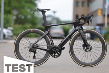

Viel Reifenfreiheit, ein traditionsreicher Name und eine Geometrie-Auslegung, die auch den Rennerfolgen des Namensgebers Rechnung trägt. Das sind die Werte, mit denen das Eddy Merckx Pévèle punkten will – wohlgemerkt in der Carbon-Version, die wir testen konnten. Es gibt das Allroad-Rennrad der Belgier auch in noch mehr auf Vielseitigkeit getrimmten Stahl- und Aluminium-Varianten – in der Eddy Merckx Pévèle Vorstellung auf Rennrad-News erfahrt ihr alles darüber. Unser Carbon Testmodell ist auch als Rahmenset mit Gabel für 2.999 € zu haben. Auf dem Rahmenset basierend, kann man im Konfigurator von Eddy Merckx Ausstattungspakete schnüren – ähnlich wie bei der Schwestermarke Ridley, denn beide Marken gehören zur Belgian Cycling Factory. Sogar die Lackierung ist wählbar. Unser Eddy Mercky Pévèle Test Bike basiert auf dem Shimano 105 Di2-Paket und würde rund 5.440 € kosten. Dabei fällt es mit 8,2 kg in Größe L an unserer Waage recht leicht aus.
Das Eddy Merckx Pévèle ist ein besonders vielseitiges Allroad-Rennrad.

Die Vielseitigkeit des Merckx Pévèle Rahmensets hebt es von vielen anderen Endurance- und Allroad-Bikes ab. Die Gestalt des Rahmens erinnert im vorderen Teil an das Ridley Noah. Am Hinterbau sind die Ketten- und Sitzstreben am Pévèle jedoch anders ausgelegt. So soll der charakteristische Knick für gesteigerten Komfort sorgen.
Reifenfreiheit
Bis zu 38 mm breite Reifen in 700c kann das Merckx Pévèle aufnehmen, was es in eine Liga mit dem Trek Domane oder dem Giant Defy Advanced hebt. Fast schon Gravel Bike mäßig sind aber die 42 mm in 700c, die im 1-fach Set-up möglich sind.
Das Testrad war mit leicht rollenden Vittoria Corsa Pro-Reifen in 32 mm eher straßenorientiert bereift.
# Das Testrad war mit leicht rollenden Vittoria Corsa Pro-Reifen in 32 mm eher straßenorientiert bereift. – Die Forza Levante Carbonlaufräder sind mit 23 mm Innenweite gut auf den Allroad-Einsatz vorbereitet.

Eine echte Überraschung waren die ersten Kilometer auf der Straße. Das Pévèle schnellt nach vorne wie Competition-Rennräder vom Schlage eines Canyon Ultimate oder Giant TCR. Wie das Eddy Merckx Pévèle auf Speed kommt und das Tempo hält, war ein nicht erwarteter Aha-Effekt. Die Steifigkeit begeistert: Antritte werden direkt und kraftvoll umgesetzt. Man denkt spontan eher an Aero-Rennrad als an Endurance-Rennrad, auch wenn sich natürlich die Sitzposition schon in mehr Widerstand bemerkbar macht, je näher man der 40 km/h Marke kommt. Die 32 mm breiten Vittoria Corsa-Reifen scheinen hier ganze Arbeit zu leisten.
Auf dem Kopfsteinpflaster fühlt sich der Komfort im Sattel etwas geringer an als bei besonders komfortablen Endurance-Rennrädern.
# Auf dem Kopfsteinpflaster fühlt sich der Komfort im Sattel etwas geringer an als bei besonders komfortablen Endurance-Rennrädern.
Wer (wie ich) keine Profi mäßig trainierte Haltemuskulatur hat, für den fällt auf langen Tempopassagen die Haltung am Lenker positiv auf. Die komfortable Haltung eignet sich auch für lange Touren. Besonders die windschnittige Position an den Hoods ist für mich länger angenehm fahrbar als bei manchem Aero-Rad.
Eine wahre Freude ist, wie das Pévèle auf Antritte reagiert und Tempo aufnimmt.
# Eine wahre Freude ist, wie das Pévèle auf Antritte reagiert und Tempo aufnimmt.
In schnellen Kurven liegt das Pévèle sehr stabil und vermittelt hohe Sicherheit, während in langsamen Passagen die Lenkung etwas nervös wirkt. Abfahrten meistert das Pévèle deshalb mit Bravour. Gefühlt können die Shimano 105-Bremsen allerdings nicht ganz mit den knackigeren Ultegra- oder Dura-Ace-Pendants mithalten.
Das Eddy Merkx Pévèle verspricht mit seinem Namen Großes – vor allem auf grobem Terrain, denn Mons-en-Pévèle ist ein ziemlich fieser und deshalb oft rennbestimmender Kopfsteinpflaster-Abschnitt bei Paris-Roubaix. Doch ausgerechnet auf der Rüttelpiste zeigt es Schwächen: Trotz 32 mm breiter Reifen wirkt das Pévèle am Sattel nicht gut gedämpft. Der Sattel und die Sattelstütze sind gefühlt härter als erwartet, etwa im erinnerten Vergleich zu Konkurrenten wie dem Roubaix oder Trek Domane, die ebenfalls Roubaix-Qualitäten ins Feld führen. Aber auch ein Giant TCR, kein Komfortwunder, schlägt sich auf diesem Rennrad-News Teststrecken-Stück in Sachen Dämpfung besser.
In Kurven liegt das Pévèle sehr sicher und die Reifen geben gutes Feedback.
# In Kurven liegt das Pévèle sehr sicher und die Reifen geben gutes Feedback.
Wie die Geometrie auf gröbere Verhältnisse vorbereitet ist, kann jedoch überzeugen. Auch auf befestigten Feld- und Wirtschaftswegen, wenn es am Lenker rüttelt, hält das Pévèle sicher die Spur und lässt sich leichthändig dirigieren.

    Einige Dozenten hätten uns hier zum Thema Gestaltsgestik den Entwurf um die Ohren gehauen … und heute erinnere ich warum … 😱
    Mit der Argumentation KOMFORT ist natürlich alles gerechtfertigt. Wenn man nun aber den Gedanken der Sitzkomfortsteigerung durch diese Form konsequent weiterverfolgt … – freue ich mich schon auf die Streben der nächsten Jahre … smilie
    ich glaube das mit dem komfort nicht ...
    ich glaube eher, dass der rahmen (vor dem aufbau) mal jemandem runtergefallen ist.
    und dann war's zu spät - das rad muß zum test ...
    wie auch immer - grauslich ...
