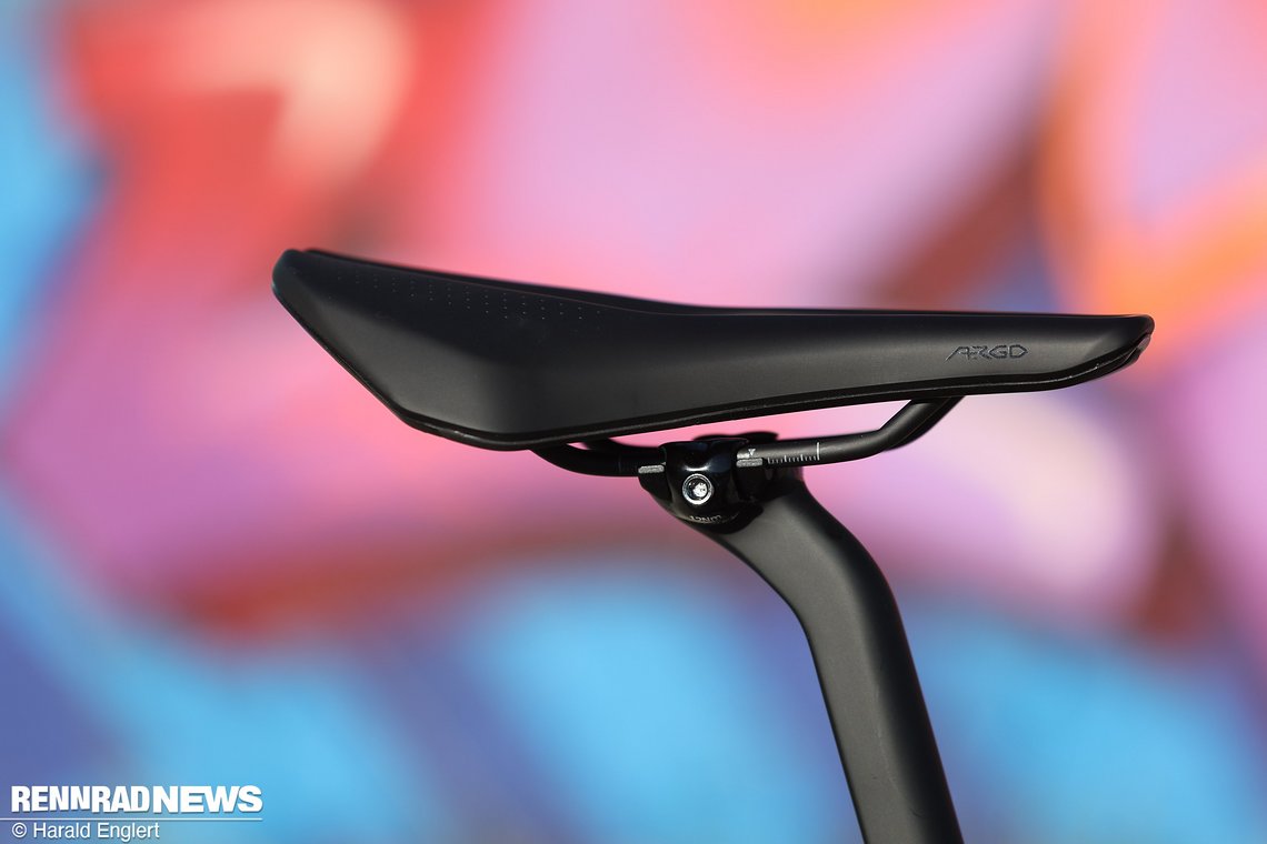

Komfortabler Sattel voin Fizik.

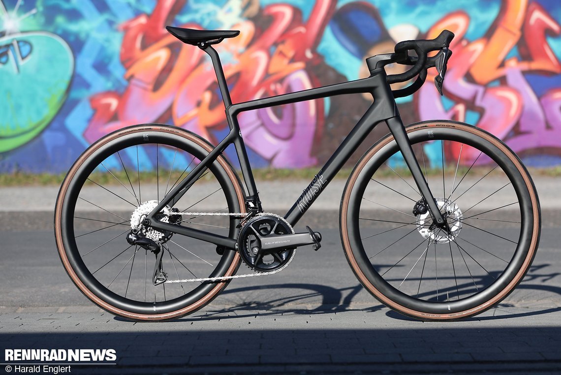

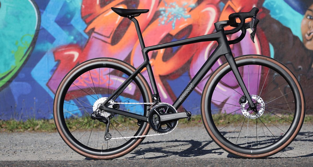

Das Rose Reveal 06 ist ein typisches Endurance-Rennrad
Diashow starten »

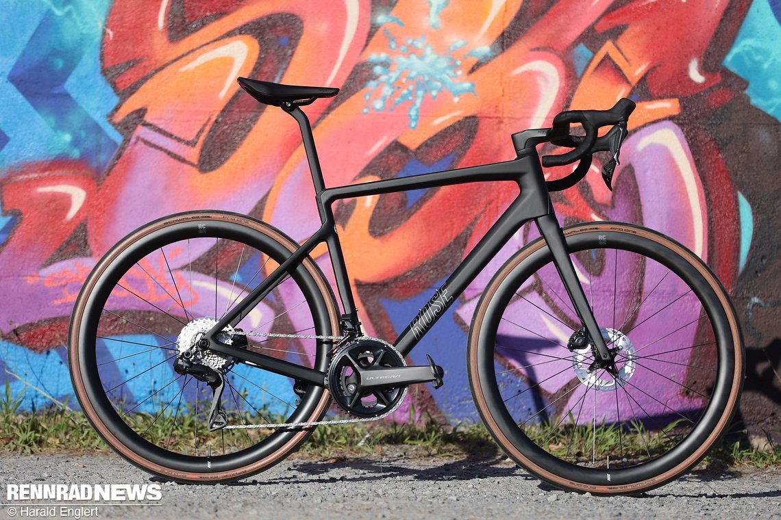

# Das Rose Reveal 06 ist ein typisches Endurance-Rennrad – unser Testbike mit Shimano Ultegra Di2 kostet aktuell 4.499 Euro.

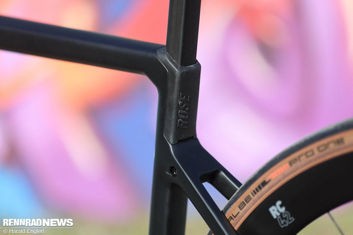

Die Sattelstütze wird tief geklemmt
# Die Sattelstütze wird tief geklemmt – so kann sie auf einer großen Länge flexen.

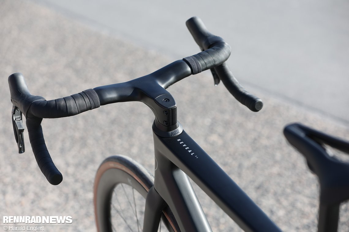

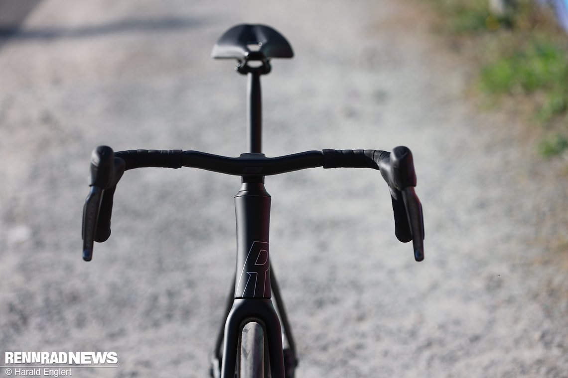

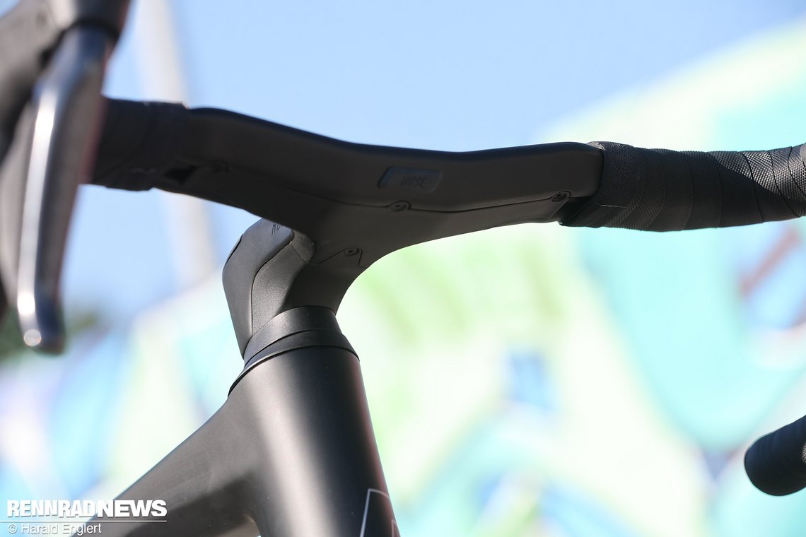

Das einteilige Cockpit sorgt für einen aufgeräumten Look und gute Aerodynamik
# Das einteilige Cockpit sorgt für einen aufgeräumten Look und gute Aerodynamik – zudem baut es recht hoch und sorgt für eine bequeme Sitzposition.

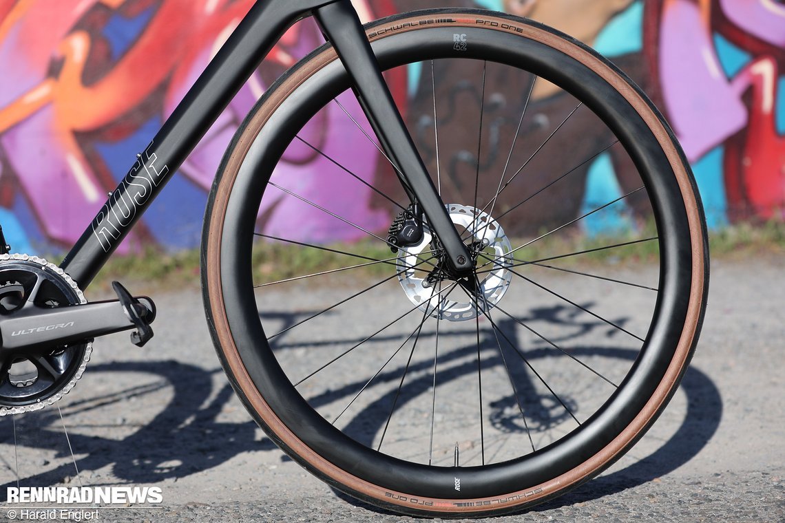

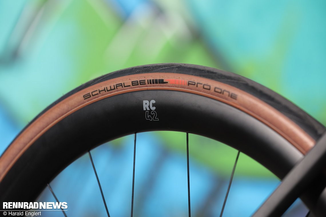

Die hauseigenen Carbonlaufräder konnten im Test überzeugen
# Die hauseigenen Carbonlaufräder konnten im Test überzeugen – ebenso die Schwalbe Pro One Reifen.

Von vorn sieht man gut den zusätzlichen Stack, den das Cockpit mitbringt.
# Von vorn sieht man gut den zusätzlichen Stack, den das Cockpit mitbringt.

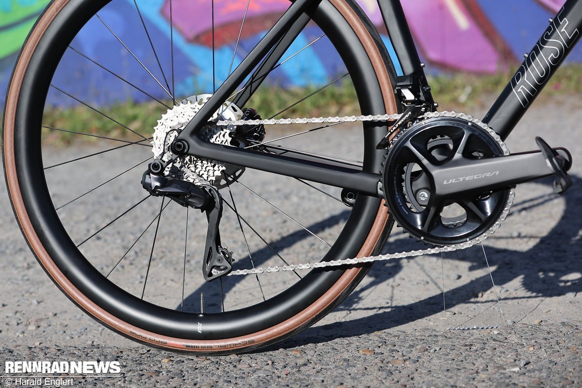

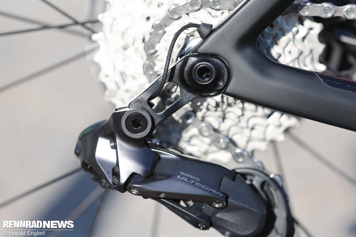

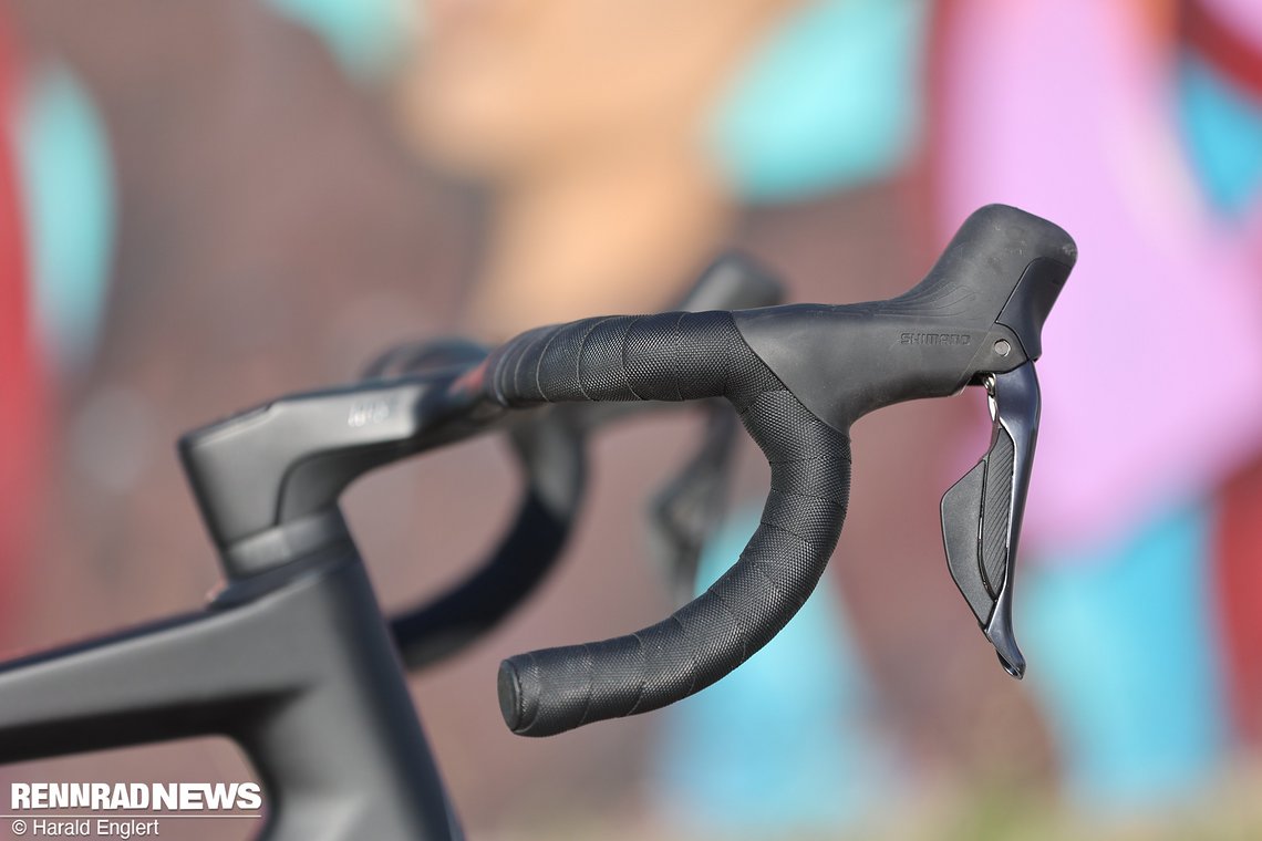

Die Shimano Ultegra Di2 funktionierte wie gewohnt sehr zuverlässig
# Die Shimano Ultegra Di2 funktionierte wie gewohnt sehr zuverlässig – die Übersetzung passt gut zum Einsatzzweck.
Das einteilige Cockpit kann ohne Trennen der Bremsleitungen getauscht werden
# Das einteilige Cockpit kann ohne Trennen der Bremsleitungen getauscht werden – eine Abdeckung unter dem Lenker sorgt für cleanen Look.

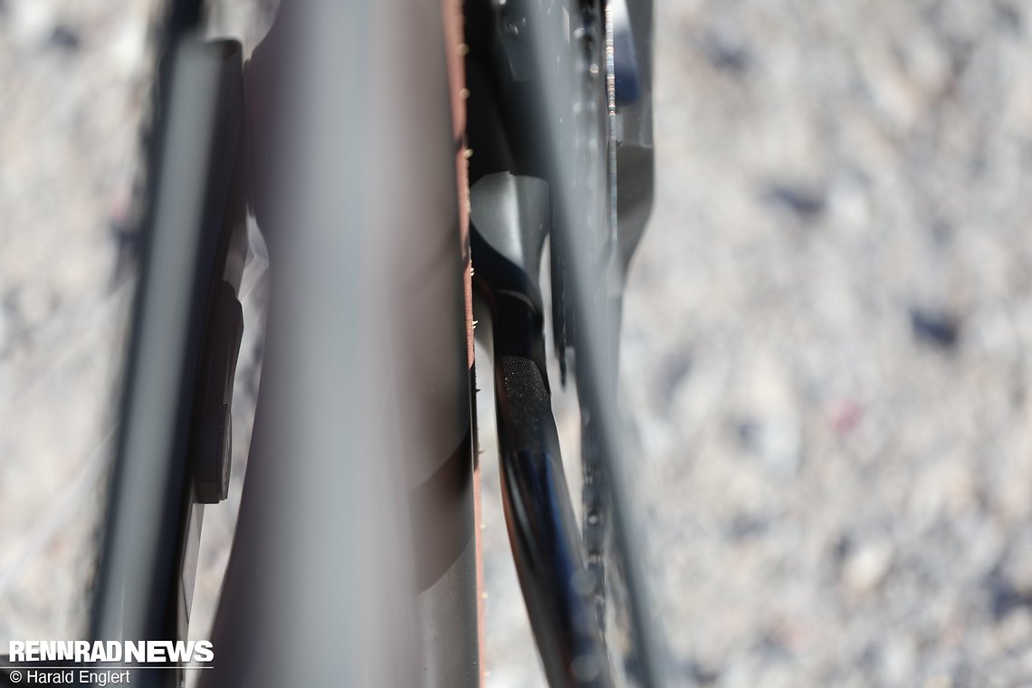

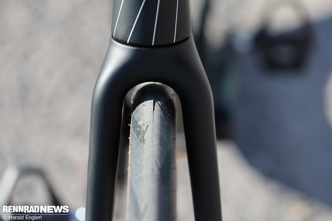

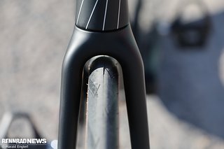

Die Reifenfreiheit beträgt 32 mm
# Die Reifenfreiheit beträgt 32 mm – das könnte durchaus etwas mehr sein um den Komfort weiter zu erhöhen.

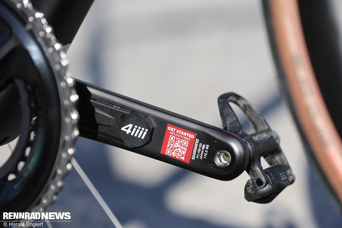

Der 4iiii Powermeter ist serienmäßig verbaut
# Der 4iiii Powermeter ist serienmäßig verbaut – er lieferte im Test plausible Werte.
Hier ist nicht mehr viel Platz für breitere Reifen.
# Hier ist nicht mehr viel Platz für breitere Reifen.

LaufradsatzRose RC42Rose RC42Rose R25Rose R25
ReifenSchwalbe PRO ONE Super Race, Transparent Skin 700x30CSchwalbe PRO ONE Super Race, Transparent Skin 700x30CContinental Grand Prix 5000, 700x30CContinental Grand Prix 5000, 700x30C

Rose stattet das Reveal 06 mit eigenen Carbon-Aero-Laufrädern aus.
# Rose stattet das Reveal 06 mit eigenen Carbon-Aero-Laufrädern aus.
Auch eine Direct Mount Schaltwerksbefestigung ist an Bord.
# Auch eine Direct Mount Schaltwerksbefestigung ist an Bord.

Der Sattel kommt von Fizik.
# Der Sattel kommt von Fizik.
Geometrie: typische Endurance-Abmessungen
Die Geometrie des Rose Reveal ist eher gemäßigt und weist typische Kennzahlen der Endurance-Kategorie auf. Die Stack-to-Reach-Werte liegen bei den mittleren Rahmengrößen über 1,5 und versprechen eine komfortable Sitzposition. Eine sehr ähnliche Geometrie wie das Rose Reveal weisen zum Beispiel das Enve Fray oder das Bianchi Infinito auf. Beides typische Vertreter der Endurance-Kategorie.

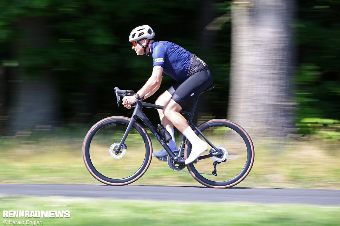

Auf dem Kurs
Bei der ersten Sitzprobe auf dem Rose Reveal 06 Ultegra Di2 in Rahmengröße 55 fällt mir sofort das recht hoch montierte Cockpit auf. Das rührt nicht nur von dem Rahmen-Stack mit 572 mm, sondern auch von dem einteiligen Cockpit, das durch den leicht nach oben gebogenen Lenker noch einmal einen eigenen Stack mitbringt. Und das Gefühl täuscht nicht, mit ledigllich 70 mm (bei 10 mm verbauten Spacern) ist die Überhöhung selbst für ein Endurance-Rennrad für mich persönlich recht klein. Somit fällt die Sitzposition für mich noch etwas aufrechter als bei den meisten anderen Rennrädern aus der gleichen Kategorie aus. Ich würde das Rose also definitiv ohne Spacer unterm Cockpit fahren wollen.
Auch Attacke geht mit dem Rose Reveal.
# Auch Attacke geht mit dem Rose Reveal.

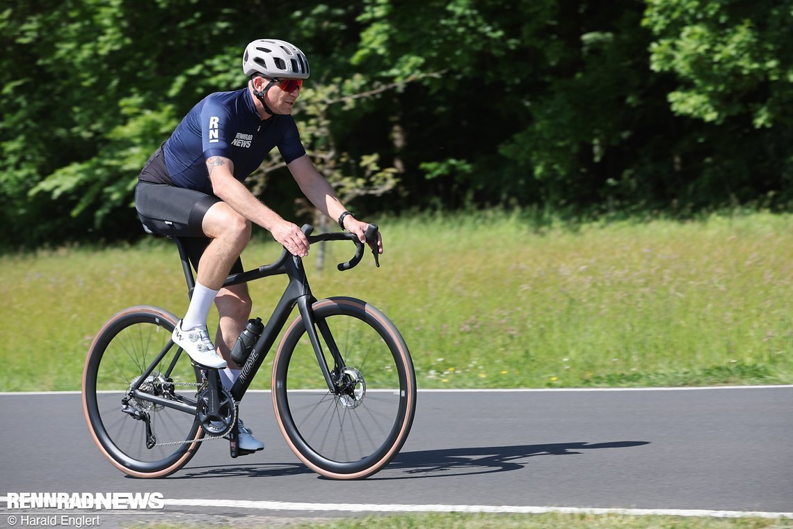

Und da wir gerade beim Cockpit sind: Ich würde definitiv auch einen schmaleren Lenker bevorzugen. Freilich war eine Breite von 42 cm an den Hoods vor nicht allzu langer Zeit noch typischer Standard in meiner Rahmengröße, aber die Zeit ist nicht stehengeblieben und ich habe mich mittlwerweile an deutlich schmälere Cockpits gewöhnt. Der Rose Lenker kommt mir riesig vor, was wohl auch noch durch den deutlichen Flare und die damit einhergehende Breite von 46 cm im Unterlenker bedingt ist. Aber letztlich ist auch das von persönlichen Vorlieben abhängig und vermutlich wird nicht jeder den aktuellen Trend zu deutlich schmäleren Steuerzentralen mitgehen wollen. Ein Computermount ist übrigens nicht serienmäßig mit an Bord.
Wer das Cockpit tauschen möchte, wird jedoch erfreut sein, dass die Bremsleitungen nicht im Inneren verlaufen, sondern in einer Nut, die mit einer recht großen aber gut passenden Kunststoffverkleidung abgedeckt wird. Somit ist die Leitungsverlegung optisch gut integriert und ein Tausch der Steuerzentrale kann dennoch ohne ein Trennen der Bremsleitungen vorgenommen werden.

Die 30er Reifen bauen auf den Rose-Felgen mit 23 mm Maulweite rund 31 mm breit und sind für diese Rennrad-Gattung schon auf der eher schmaleren Seite. Ein Umstieg auf 32 mm breite Versionen und ein Tubeless-Setup dürfte den Komfort noch einmal ein Stück steigern können. Dann ist jedoch Schluß, denn breitere Reifen sind für das Reveal nicht vorgesehen.

Keine Kritik gibt es zur verbauten Shimano Ultegra Di2 Gruppe. Die Gangwechsel erfolgen gewohnt schnell und zuverlässig, die Geschwindigkeit des vorderen Umwerfers ist immer wieder auf’s Neue begeisternd. Zudem läuft der gesamte Antrieb sehr geräuschlos und im Testzeitraum ohne jegliche Probleme. Das gleiche gibt es in Sachen Bremsen zu berichten. Hohe Leistung, gut dosierbar – keine Kritik. Erfreulich und besonders erwähnenswert ist, dass Rose in dieser Preiskategorie serienmäßig einen Powermeter von 4iiii verbaut. Der misst die Leistungswerte zwar nur an der linken Kurbel, das muss jedoch kein Problem sein. Während dem Test spuckte das Gerät jedenfalls zuverlässig und ohne Verbindungsprobleme plausible Werte aus.

  2. Ich kann mir nicht helfen - der Rahmen sieht mir für den Tester eine Nummer zu klein aus.
  3. Ich kann mir nicht helfen - der Rahmen sieht mir für den Tester eine Nummer zu klein aus.
    War auch mein Gedanke.
  4. Auf den Fotos seht ihr unseren Co-Tester Markus, der zwar die gleiche Sitzhöhe wie ich fährt, aber insgesamt ein Stück größer ist. Ich habe mit 1,76 m recht lange Beine und einen kurzen Oberkörper, weshalb das Testbike in Größe 55 wunderbar für mich passt. Es kann aus logistischen Gründen durchaus mal vorkommen, dass der Foto-Fahrer nicht der Haupt-Tester ist. Dennoch hat sich auch Markus sehr wohl auf dem Rose Reveal gefühlt. Er könnte aber auch durchaus den nächst größeren Rahmen fahren, das seht ihr schon richtig.
