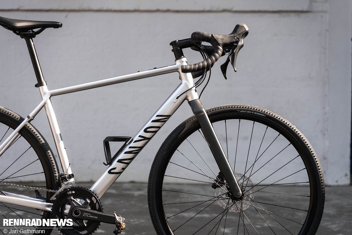

Das Canyon Endurace Allroad ist das erste Rennrad des Direktanbieters für unter 1.000 €.
# Das Canyon Endurace Allroad ist das erste Rennrad des Direktanbieters für unter 1.000 €. – Kann Canyon ihm dennoch die Performance mitgeben, für die die Marke inzwischen steht?
Diashow: Canyon Endurace Allroad Test: Was kann das 999-Euro-Canyon-Rennrad?
Nach 40 km gedropped, aber gut mitgehalten.
Im Antritt muss man etwas mehr Körner lassen und die Sitzposition ist ab Werk nicht wirklich sportlich.
Hauptsache zusammen raus aus der Stadt.
Anordnung und Kennzeichnung der Gewinde verraten mehr Liebe zum Detail, als es üblich ist.

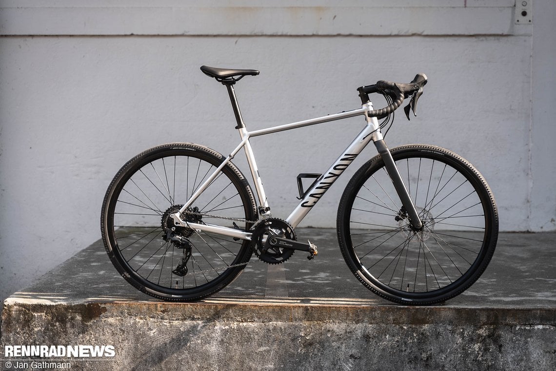

An der Waage lag das Rad bei 10,9 kg, ein normaler Wert in der Klasse.
Diashow starten »

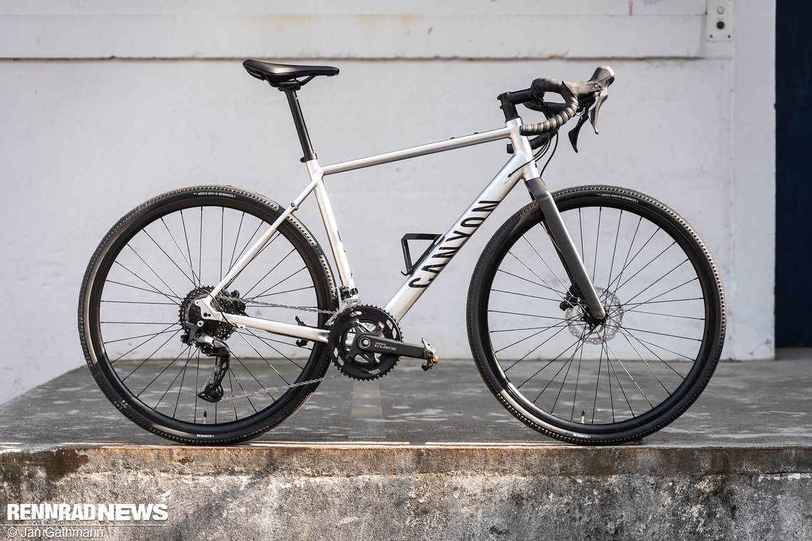

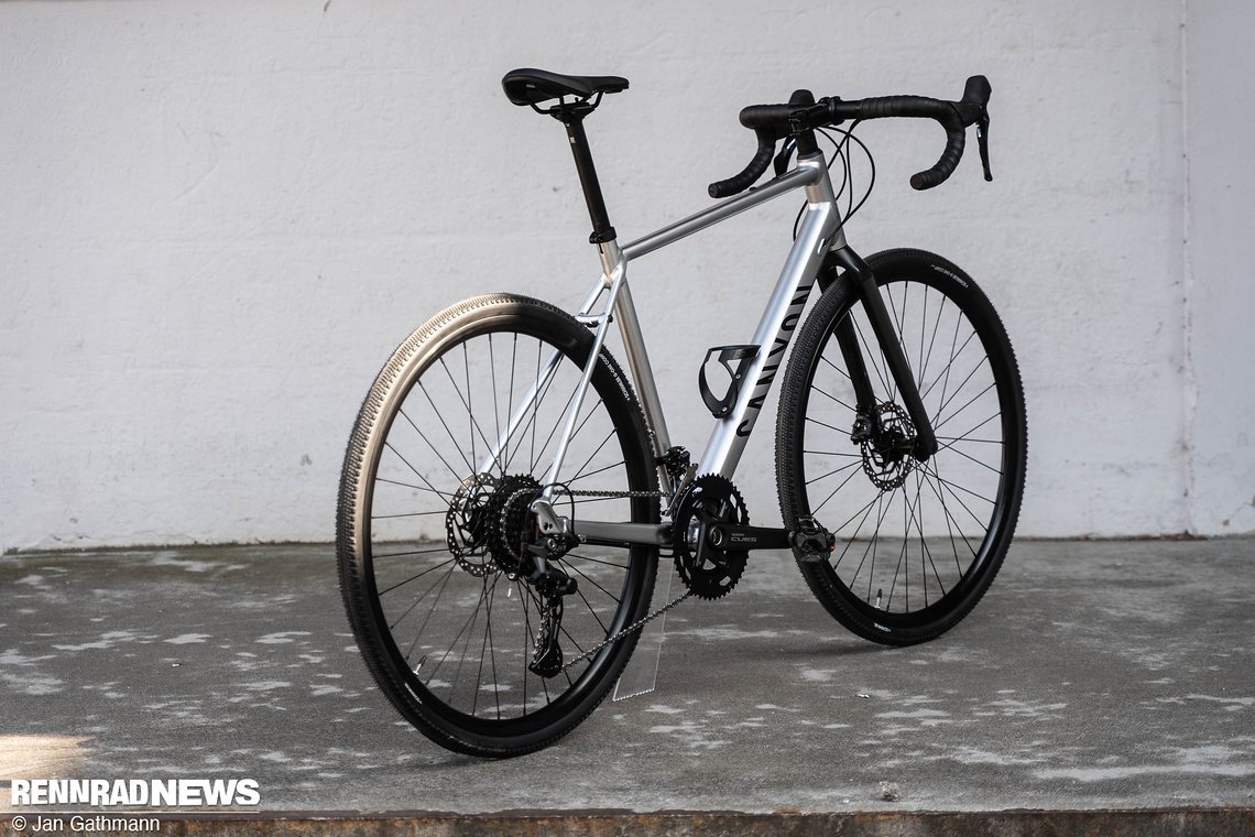

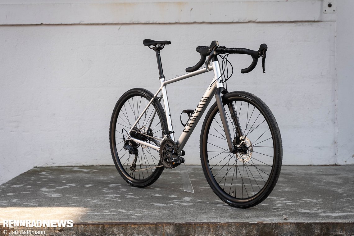

Unser „Silberpfeil“ Testrad in M ist eine von zwei Farboptionen.
# Unser „Silberpfeil“ Testrad in M ist eine von zwei Farboptionen.
# An der Waage lag das Rad bei 10,9 kg, ein normaler Wert in der Klasse.

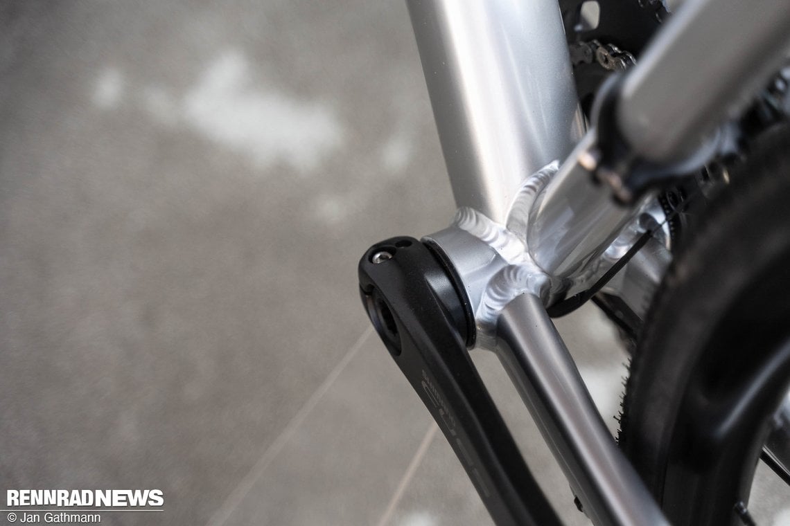

Für sein bisher günstigstes Rennrad hat Canyon ein neues Rahmenset entwickelt. Es basiert auf einem Alu-Rahmen, der nicht wesentlich anders aussieht als Alurahmen schon vor Jahren daherkamen: keine integrierten Leitungen, schlankes Steuerrohr, sichtbare Schweißnähte – aber beide Lackierungen, die wir gesehen haben, sahen sehr schick aus. Auch technisch bietet der Rahmen mit 1.900 g Gewicht eher Hausmannskost. Dagegen ist die 400 g leichte, schlank wirkende Carbongabel in dieser Preisklasse schon ein Highlight. Auch das Radgewicht geht mit 10,9 kg an der Waage ohne Pedale in Ordnung für das Geld.
Der Alu-Rahmen ist silber lackiert, nicht poliert.
# Der Alu-Rahmen ist silber lackiert, nicht poliert. – Die Verarbeitung ist wertig.

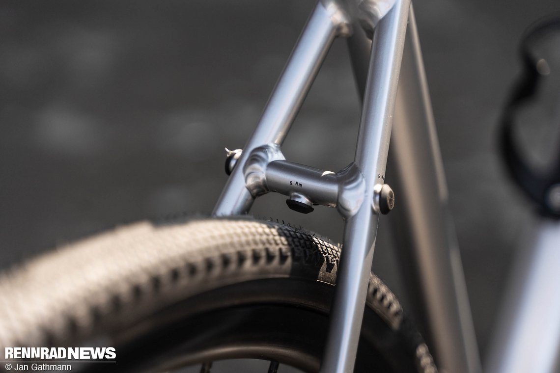

Gepäckträger und Schutzbleche lassen sich nachrüsten.
# Gepäckträger und Schutzbleche lassen sich nachrüsten.

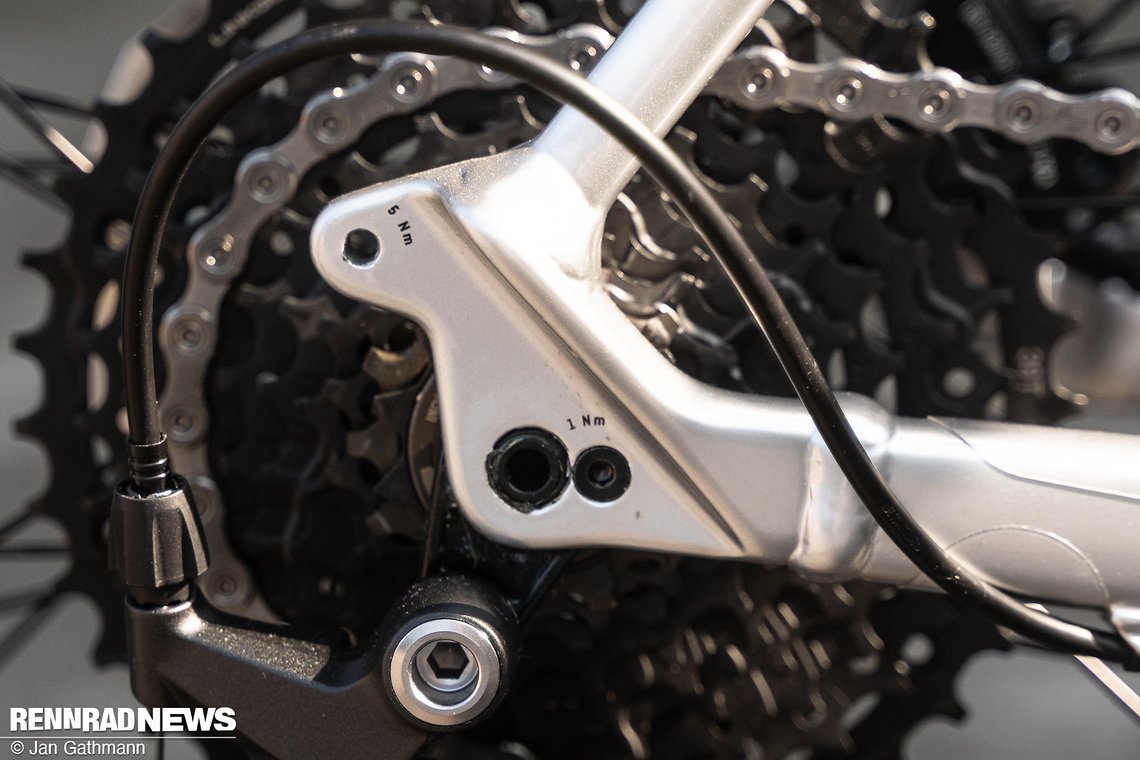

# Anordnung und Kennzeichnung der Gewinde verraten mehr Liebe zum Detail, als es üblich ist.

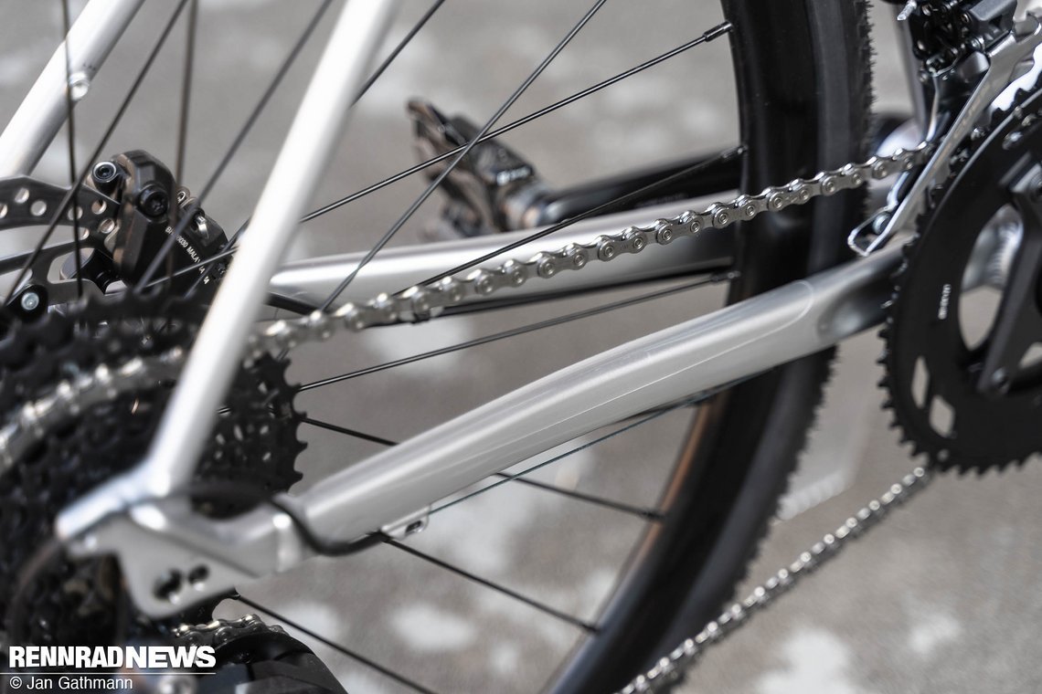

Der Kettenstrebenschutz könnte allerdings dicker sein.
# Der Kettenstrebenschutz könnte allerdings dicker sein.
Das Innenlager ist als Press-Fit ausgeführt.
# Das Innenlager ist als Press-Fit ausgeführt.

Die Rahmenbverarbeitung hinterlässt insgesamt einen guten Eindruck. Stellen, die mit den offen verlegten Leitungen in Kontakt kommen können, sind gut geschützt.

Ein gelungenes Detail sind auch die fein gedruckten Drehmoment-Angaben auf dem Rahmen neben den Schraubköpfen. Lediglich der Kettenstrebenschutz könnte das besser das metallische Klingen der schlagenden Ketten dämpfen. Die Gewinde für die Montage von Zubehör sind zudem so angebracht, dass Nachrüsten leicht und schnell geht.

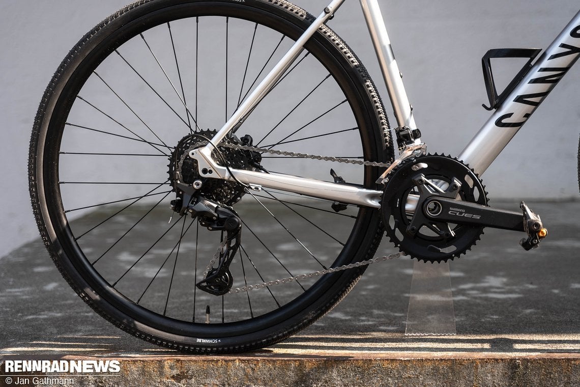

Ausstattung: Gutes mit Cues?
Ein Modell, zwei Farben ist das simple, aber passende Rezept für die Ausstattung des Canyon Endurace Allroad. Unser „Silberpfeil“ Testrad zog mehr Blicke auf sich, als es sein Preis nahelegt. Dazu gibt es noch eine glossy violette Variante.
Wer nicht weiß, auf welchen Wege das neue Rennrad rollen wird, freut sich das breites Spektrum an Gängen. Diesem Allroad-Anspruch wird das Canyon Endurace mit einer Shimano Cues 2×10 Gangschaltung gerecht. Die Übersetzung von 50-34 vorne zu 11-39 hinten hält dabei sogar leichtere Berggänge bereit als eine Shimano GRX 2×11 Gravelgruppe und bietet gleichzeitig schnellere Tempogänge.

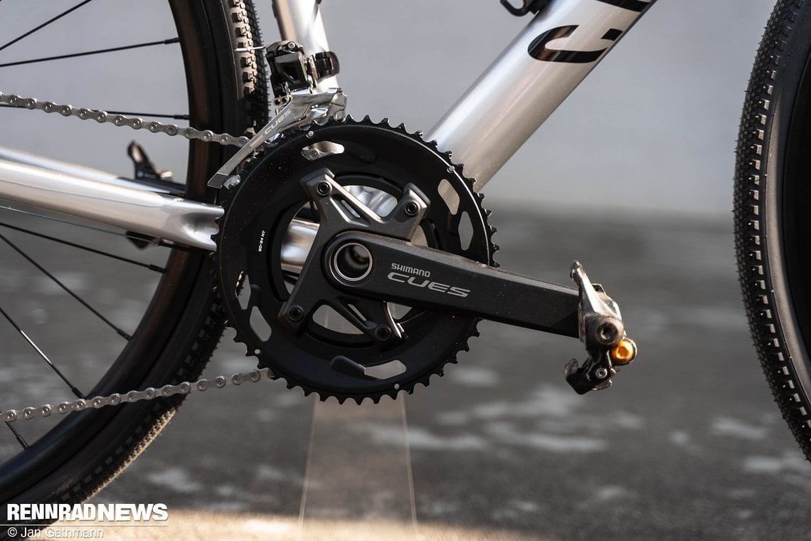

Die Shimano Cues 2x10 Schaltung ist eine sehr gelungene Wahl.
# Die Shimano Cues 2x10 Schaltung ist eine sehr gelungene Wahl. – Ihr betont breites Gangspektrum mit 50-34 vorne zu 11-39 hinten nimmt jedem Anstieg den Schrecken.

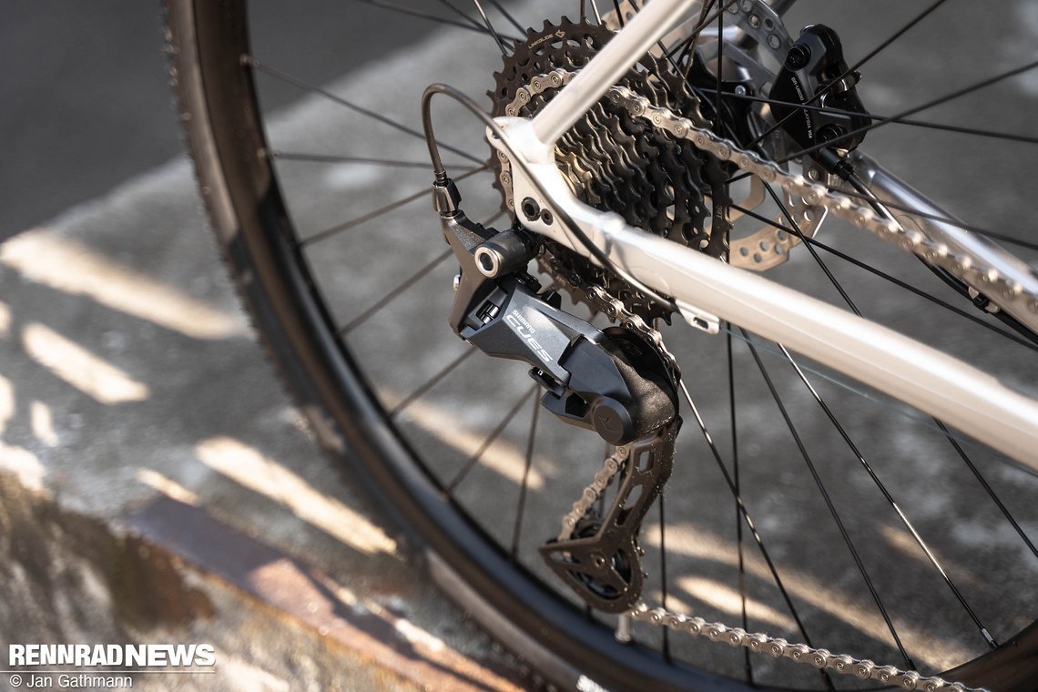

Das Cues Schaltwerk konnte beim Allroad-Einsatz Kettenschlagen nicht gut beruhigen.
# Das Cues Schaltwerk konnte beim Allroad-Einsatz Kettenschlagen nicht gut beruhigen. – Die Kette läuft sonst leise.

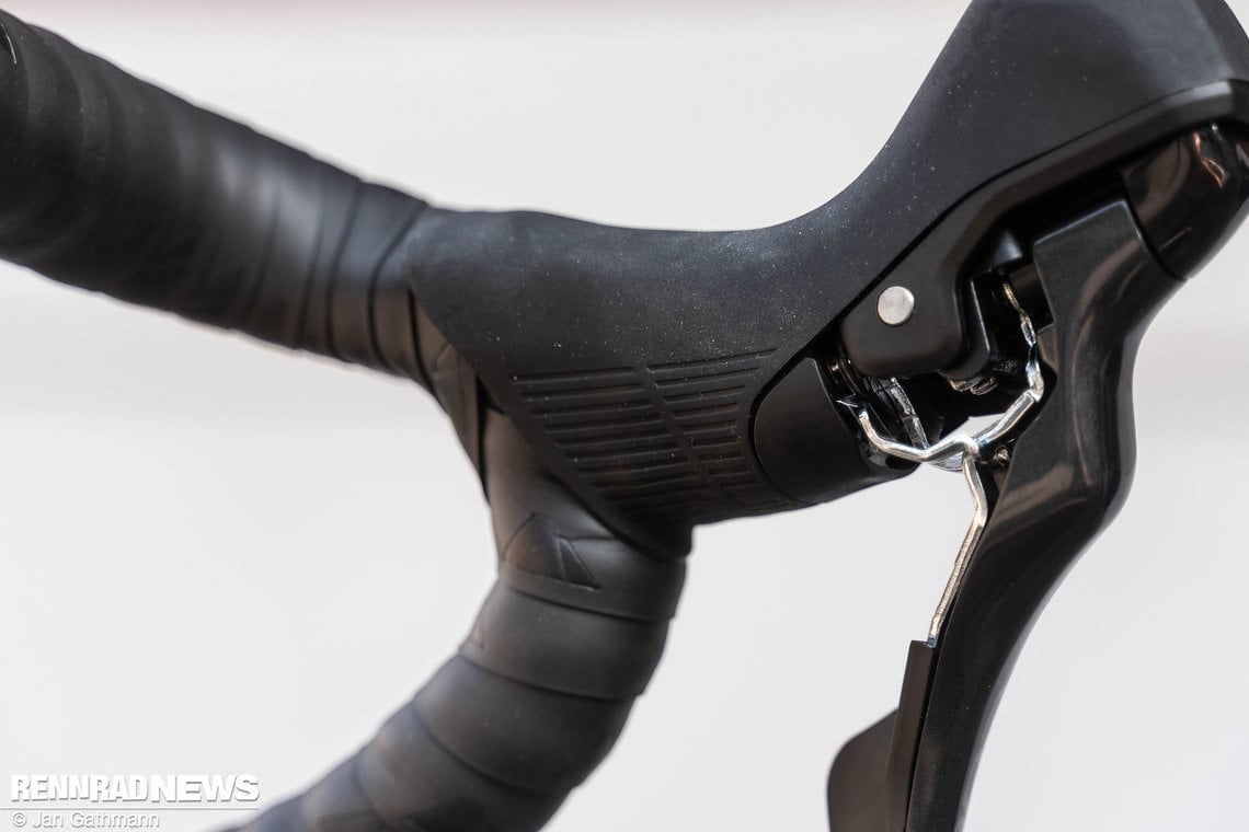

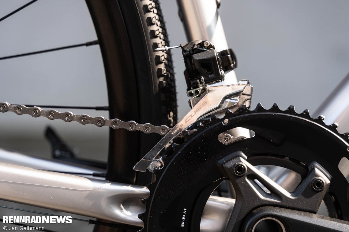

Die Schaltfunktion ist allerdings tadellos.
# Die Schaltfunktion ist allerdings tadellos. – Nur eine Umwerfer-Trimmfunktion gibt es nicht.

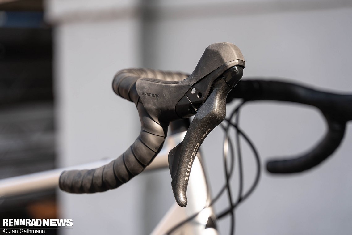

Die Schaltlogik entspricht den höherwertigen mechanischen Shimano STI-Hebeln. Auch die Gangwechsel erfolgen flüssig und exakt, und die Griffkörper liegen gut in den Händen. Aber das Schaltgefühl am Hebel wirkt eher schwammig und undefiniert.

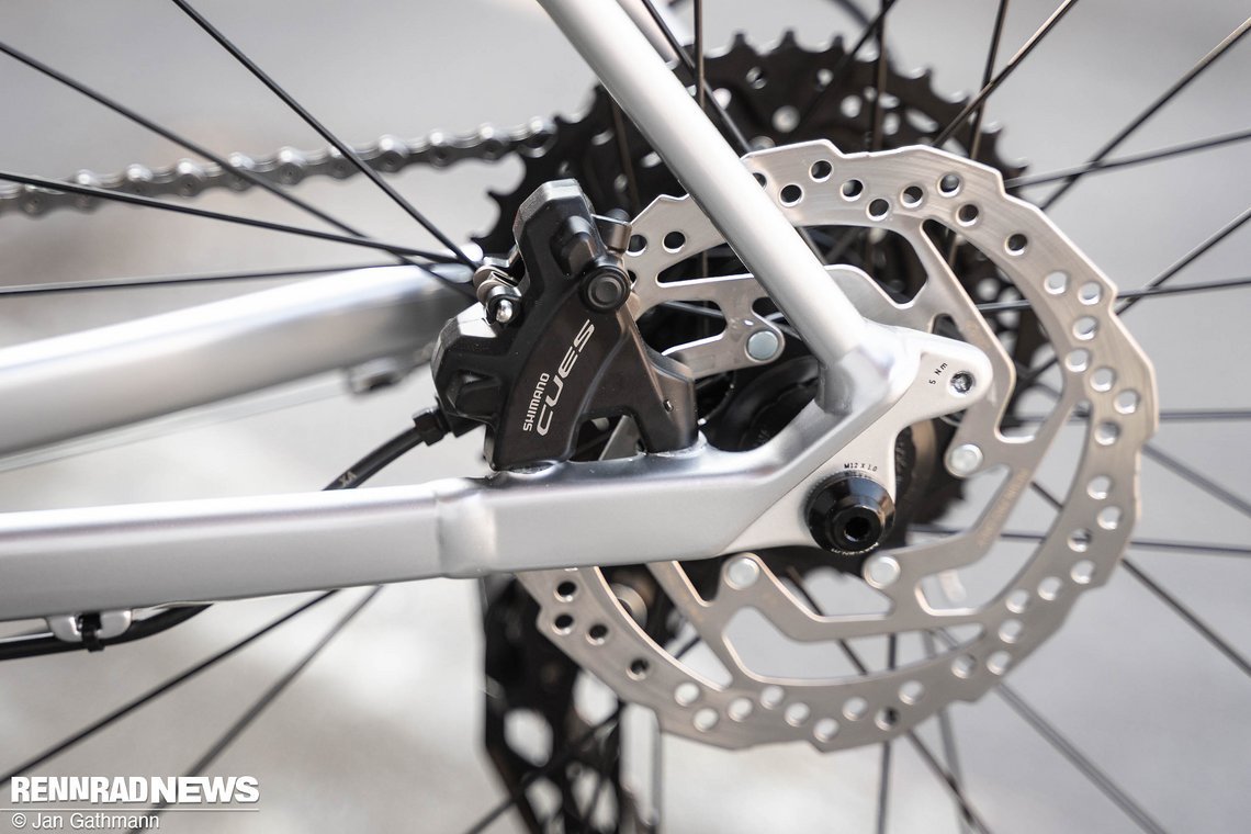

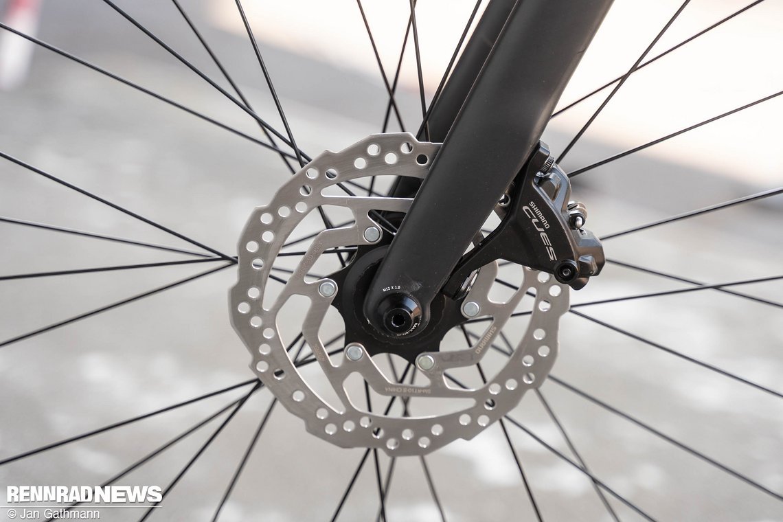

Auch die Leistung der hydraulischen Cues Bremsen am Testrad hat mit dem typischen harten Druckpunkt und der rapiden Kraftentfaltung der typischen Shimano Road-Bremsen nur wenig gemein. Wie sich die Bremspower langsam aufbaut, kommt Einsteigern entgegen, lässt aber Biss vermissen. Dafür sind auch kleine Hände gut bedient.

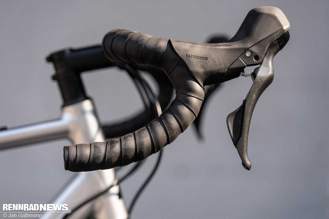

Die Shimano Cues STI liegen gut in der Hand.
# Die Shimano Cues STI liegen gut in der Hand.
Das mechanische Feedback ist etwas schwammiger, aber kein Grund zur Klage.
# Das mechanische Feedback ist etwas schwammiger, aber kein Grund zur Klage.
Dank großem 50er Blatt lässt sich auch in Group Rides mithalten.
# Dank großem 50er Blatt lässt sich auch in Group Rides mithalten.

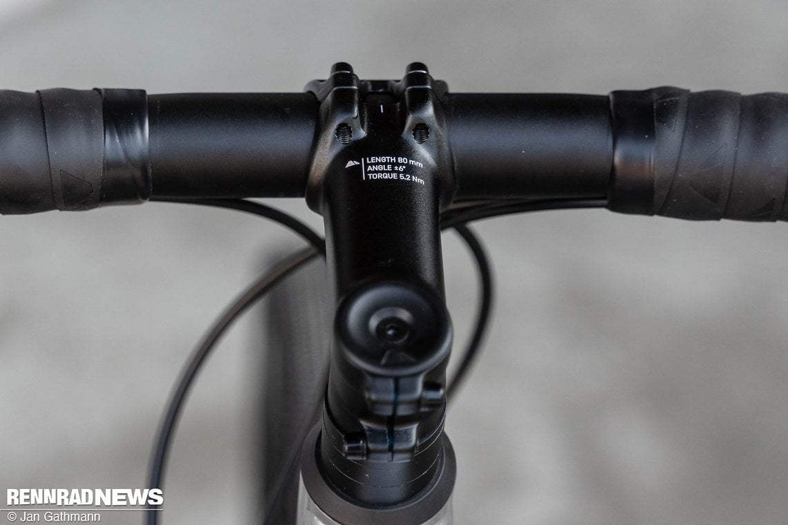

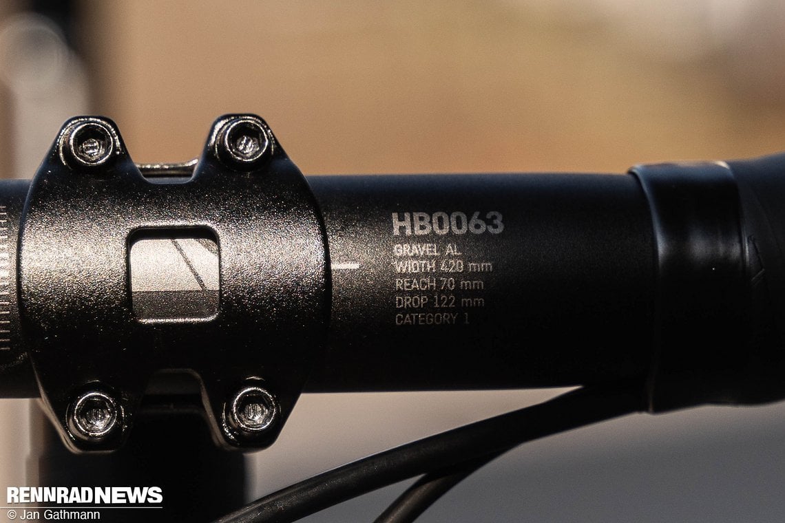

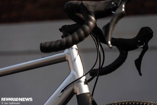

Äußerst gelungen fand ich das gesamte Cockpit mit dem HB0063 Lenker.
# Äußerst gelungen fand ich das gesamte Cockpit mit dem HB0063 Lenker.
Der kürzere Vorbau gleicht den verlängerten Reach aus.
# Der kürzere Vorbau gleicht den verlängerten Reach aus.
Die Hebel könnte man noch etwas weiter oben montieren.
# Die Hebel könnte man noch etwas weiter oben montieren.

Hydraulische Bremsen sind in der Klasse keine Selbstverständlichkeit.
# Hydraulische Bremsen sind in der Klasse keine Selbstverständlichkeit.
Die Cues Bremsen verzögern einsteigerfreundlich mit wenig Biss.
# Die Cues Bremsen verzögern einsteigerfreundlich mit wenig Biss.

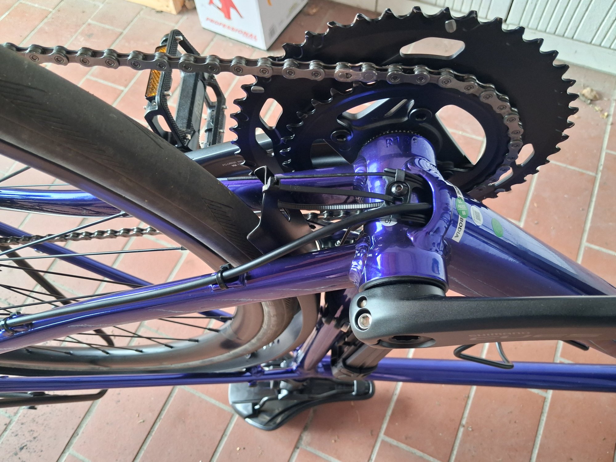

    Mir ist gestern aufgefallen das die Schaltung nicht richtig eingestellt ist. Teilweise macht sie Geräusche in manchen Gängen, schaltet nicht und springt bei erneutem schalten über mehrere Gänge.
    Ist das ein Service Grund für eine Vertragswerkstatt , wo Canyon die Kosten übernimmt?
    Das erwähnte Kettenschlagen aus dem Testvideo habe ich auch.

    Ich glaube ich muss den Lenker noch deutlich mehr in Waage bringen. Stellt man das untere „halterohr“ waagerecht zum Boden ein?
    Laut Canyon hat das Radl doch vorne 50/34 und hinten 11-39, was sehr bergtauglich ist. Du kannst eine 11-42 Kassette probieren, ob die reinpasst. Shimano hat immer recht viel Luft beim Schaltwerk und die nächstgrößere Kassette geht meistens noch problemlos rein. So war es jedenfalls bei meinen vielen MTBs und Rennrädern.
    CUES ist mir aber neu und es kann sein, dass die Kassetten irgendwie speziell sind (LinkGlide, HyperGlide etc.). Da musst du recherchieren.
