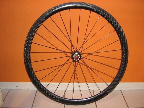

Hier sind mal meine:
Planet-X Felgen mühevoll entlabelt (verflucht seien überlackierte Label), Sapim CX-Ray Speichen und Novatec Naben. Vorne Radial, hinten beide Seiten 2-fach gekreuzt
Gewicht : 1042 gr
Gewicht : 1042 gr
Sehr schön! Sowas wollte ich mir auch bauen, allerdings mit etwas leichteren Naben um die 1000gr zu knacken. Wie hast du die Felge entlabelt? Abgeschliffen? Waren das die Schwarzen mit Rot oder die roten? Im Moment sind leider nur noch die Roten verfügbar.
Mit leichteren Naben geht es locker unter 1000g, ich wollte aber 500€ Marke nicht weit überschreiten.
Die Felgen waren schwarz(carbon) mit roten Labels, hab diese mit 400er und dann 600er Schleifpapier bearbeitet, bis gerade so die Labels weg waren und nicht mehr, Flanken abgeklebt und mit Klarlack wieder versiegelt.
Bei roten haste halt viel mehr Arbeit, bei mir hat es schon fast 2 Stunden gedauert. Da würde ich mit 4 Stunden rechnen ;)

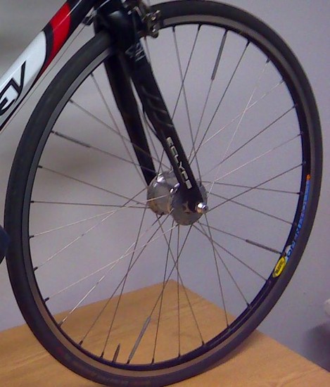

SON Nabendynamo
Mavic Open Pro
DT Revolution 2,0 - 1,5 - 2,9
Schwarze Messingnippel
2 Kreuzungen
