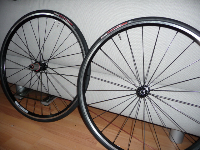

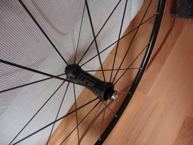

Die Woche sind endlich meine Felgen eingetroffen, da habe ich mich gleich ans Werk gemacht:
Naben Tune MIG 45 vorne, MAG140 hinten, Felgen Velocity Fusion, Speichen DT Aerolite. Gewicht vorne: 524 Gramm, hinten: 634 Gramm
Einspeichen ist ein bißchen fummelig, da man die Naben dazu zerlegen muß, dazu mußte ich mir aus Alu ein ein paar Sachen drehen um sie möglichst schonend aus einander zu bauen.

Schöner LRS.Wie kommst Du bei so hohen Felgen auf so ein Gewicht?Sind das Tubular Felgen,und was wiegen die?
AW: Zeigt her Eure Eigenbau-Laufräder
Sind 26 Zoll, ich bin schon bei einem anderen LRS drauf reingefallen :)
Und mich stören die Nippel, die hätten schwarz sein müssen.
Das Gewicht liegt denke ich mal daran dass es 26" Felgen sind, als 700c wirst Du die nicht unter einem Felgengewicht von 450-500g bekommen.

Laut Home Page wiegen die aber auch in 26" 458g.Das LRS Gewicht kann im Leben nicht stimmen.Ich bin auf ein Gewicht von über 700g am HR ,und vore über 600g gekommen
Wobei mich das gewicht trotzdem erstaunt,
ich hab die Fusion in 650c für 465g gefunden dazu 45g Nabe, 80g Speichen,
da wirds schon was eng mit den 524g :confused: und da sind noch keine Nippel bei
Auf der Velocity homepage sind die Felgen in der Tat mit 470 gramm gelistet.
Umso angenehmer war ich am Montag überrascht, als die Waage pro Felge 385 Gramm angezeigt hat.
Ich habe die Laufräder heute auch nochmal zusammengebaut gewogen, aber leider kein Beweisfoto gemacht. Die Gewichte stimmen.
