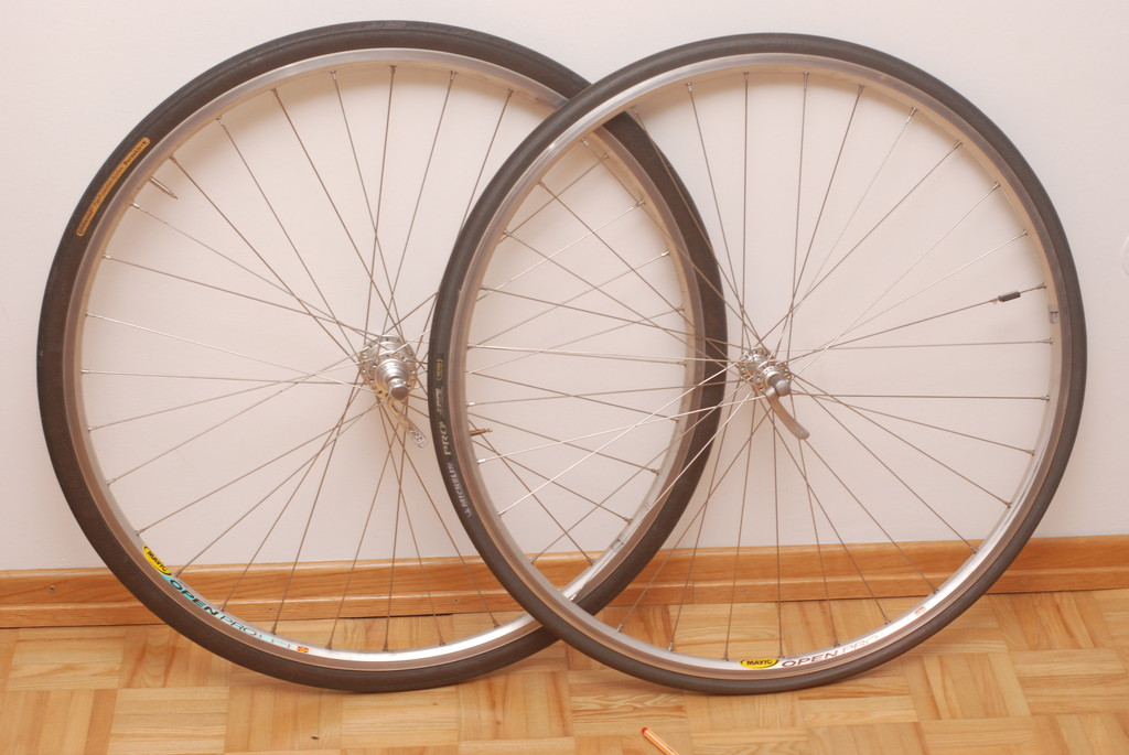

Klassiker für den Einstieg:
Mavic Open Pro, 32/32 auf Novatec Race Superlight Naben, hinten links DT-Comp, sonst Sapim Laser. Um die 1600g.
Dieser benötigte übrigens (im Gegensatz zu den übrigen Sätzen) Messingscheiben unter den Speichenköpfen.
Hat inzwischen auch über 1tkm drauf, ebenfalls keine Probleme, auch mit der Messuhr kein Schlag festzustellen, der Nachzentrieren rechtfertigen würde. Gefühlt elastischer, als der oben beschriebene.

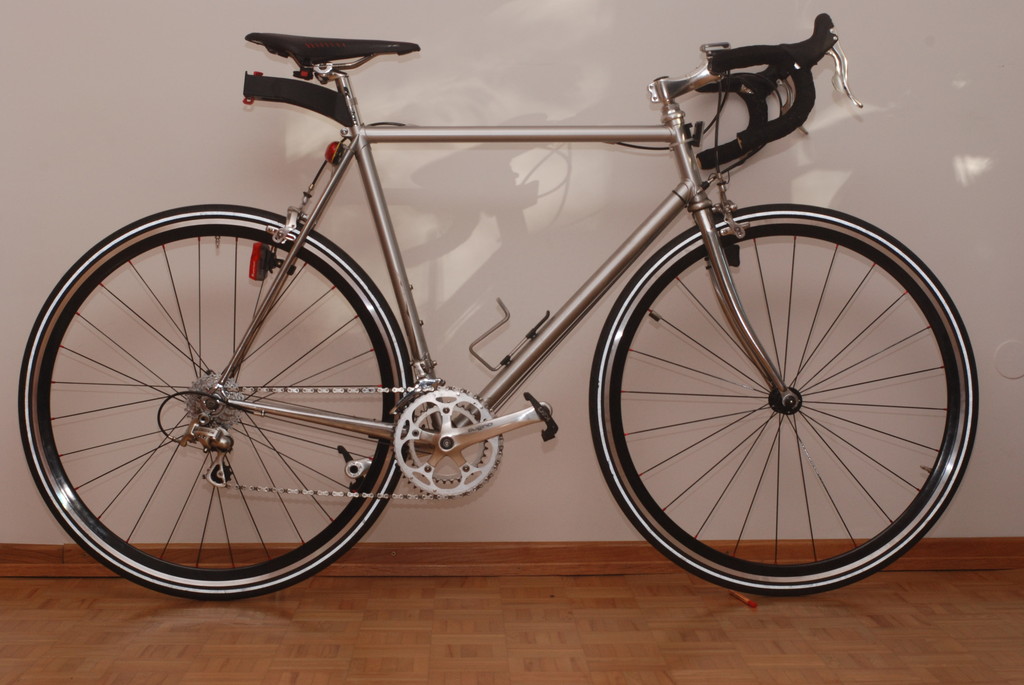

Das aktuelle Machwerk:
CNC30mm-Felgen (die von denen man vermutet, daß es KinLins sind), 24/28 Loch, Hinten eine Novatec Race, vorn eine Shimano 5501A (auf besonderen Rat eines Händlers und Laufradbauers in der Eifel). Speichen wie auf den Rapids, allerdings alle mit den roten AC-Alunippeln. Für die sehr leichte Felge habe ich durchgehend die mittlerern ovalen Sapimscheiben spendiert. Die 1655g sind den Naben geschuldet. Mit Race Superlight, X-Light oder ähnlichem wären deutlich 100g weniger drin, dann müsste man aber über einfach gekreuzt vorn nachdenken.
