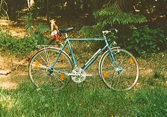

Und ich mache gerade mit Begeisterung das Gegenteil: ein Sportrad von 1984, das jemand durch die Demontage von Schutzblechen, Lichtanlage und Gepäckträger in eine Art Rennrad verwandelt hat, wieder in seinen ursprünglichen Zustand zurückverwandeln ... ;) Das Ergebnis soll dann nachher meinem ersten "richtigen" Rad, einem 1983er Winora 'Sir' möglichst ähnlich sehen. :) Einige Kompromisse werde ich da allerdings eingehen müssen, auch, wenn viele dieser seltsamen Früh-1980er-Jahre-Sachen derzeit noch zu bekommen sind (die genau passende SKS-Autoventil-Pumpe in Silber zog mein hiesiger Fahrradhändler gestern einfach unter dem Ladentresen hervor - die kostete dann vier Euro, weil sie schon ewig dort herumlungerte und angestaubt war ... :D). Andere Komponenten wären nur mit viel Mühe zu beschaffen, so z.B. die Schläuche, die für eine Reifenbreite von 20 - 28 mm ausgelegt sind, aber Autoventile haben, in mit Gummi umspritzten Ventilschäften ... :eek: Da freut es mich dann natürlich sehr, dass die originalen Schläuche des iBäh-Kaufs noch intakt sind. :)
Ob es die Variante mit dem Trainingsbügel seinerzeit regulär gab, oder ob ich damals schon den Rennlenker bewußt und aktiv abgewählt habe, weiß ich gar nicht mehr - ich glaube fast: Letzteres ... :mex:
Tja - und dann wollen wir nachher mal sehen, wie sich das Radfahren als Fünfzehnjähriger so angefühlt hat ... :D

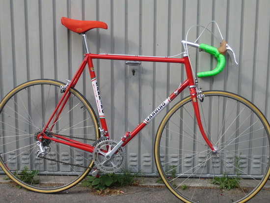

ich hoffe, mein Pinarello fällt grad noch so unter die Klassiker. Habe es jetzt fast fertig "gebastelt". Wird mein "Jeder-Tag-Stadtrad" für kleine Euros:
Vorher:
Nachher:
Weißes Lenkerband, weiße Zughüllen und Halter für alles mögliche (Navi, Licht, Luftpumpe).
2 Züge müssen noch optimiert werden und mit dem hinteren Bremszug bin ich überhaupt nicht zufrieden. Da muss ich noch mal ran.
Leider musste da eine 10 Euro NoName-Sattelstange ran, die "alten" sind alle zu kurz ... *schnief*
AW: Zeig her, deine(n) Klassiker!
  1. Der Rahmen ist zu klein für Dich.
  2. Shimano 105 an einem Pinarello - naja...
  3. Die Zughülse für den Schaltzug am Kettenstrebenanlötteil ist verkehrt. Da braucht es eine mit einer Stufe (zwei Durchmesser) drin.
  4. Der hintere Bremszug ist eine einzige Katastrophe. Entweder die Verlegung im OR lässt es zu, den ummantelten Zug durchzufädeln oder Du brauchst dort ebenfalls Zughülsen mit Stufe.

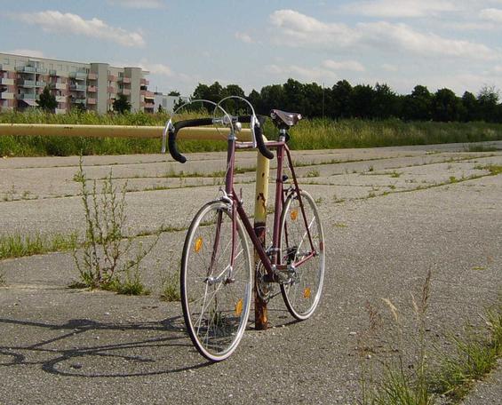

Nö, das ist noch kein Extrembeispiel - eines meiner Alltagsräder hat 66 cm Rahmenhöhe (M-OK), und mein namensgebendes Rennrad sogar 69 cm (M-OK) ... Und inzwischen haben auch genug Zeugen aus dem Forum gesehen und bestätigt, dass ich damit tatsächlich fahren kann, und es sogar ganz normal aussieht ... :)

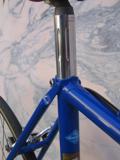

Für kleinere Rahmen gabs ja die kürzeren Stützen, die teilweise nur 11-12 cm Auszug erlauben.
Die ca. 22 cm messenden Campagnolo-Stützen erlauben einen Auszug bis 15 cm! (Gemessen ab Sattelmuffe bis Mitte Gestell.)
Bei kleinen Rahmen sähe ein Auszug von 14 cm tatsächlich ungewöhnlich aus. Zumindest für das geschulte Klassiker-Auge.
Mit 14-15 cm Auszug bei den größeren Rahmen sieht das sehr proportioniert aus. Es steckt auch kein unnötiges Gewicht im Rohr. Genau passend. Schon damals. :)
Hier mal gut 14 cm:
Nun jeweils ca. 12 cm:
Kürzer sollte die Stütze m.E. keinesfalls rausschaun.
