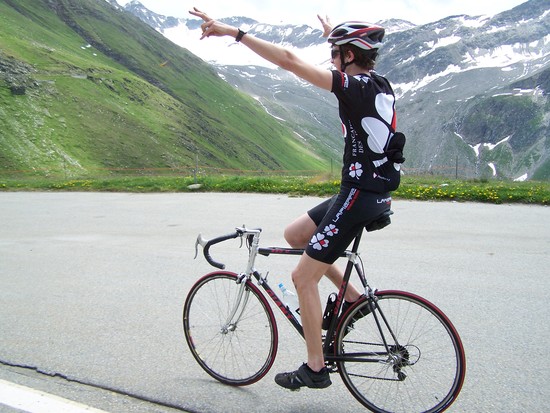

AW: Zeig her, deine(n) Klassiker!
Mann,
ich glaube ich werde alt... :o
Bei solchen Überhöhungen hätte ich nach 100 km im Lendenwirbelbereich ein ungutes Gefühl oder zumindest der Arm-Schulter-Nackenbereich würde Klageleider anstimmen. Muß ein Privileg der Jugend sein... :heul: ;)
Aber irgendwie fehlen mir da noch ein paar Paßankünfte... :rolleyes:
Wenn man den Furka fährt müßte man eigentlich entweder die Grimsel-Susten oder die Nufenen-Gotthard Kombi dazupacken, damit da ein Rundkurs draus wird. Oder war das die Bundy-Nummer mit einmal schnell rauf und wieder runter... :p
angefeuerte Grüße
Martin
:) Ja bei dem Rad gehts ja noch, mein anderes hat noch mehr Überhöhung.
Zu den Pässen: Wir sind da tatsächlich eine Art Rundkurs gefahren. Erst den Furka-, dann den Grimsel- und zum Schluss noch den Nufenenpass. Hat dann aber auch für den Tag gereicht =)
Lg JOjo

Mhhm,
nicht schläächt für einen Tag... :daumen:
Aber immer nur die eine Seite hoch und dann wieder runter, odrrr? Anders kann man diese Pässe nicht an einem Tag fahren, wenn man Susten und Gotthard nicht fährt...
sternförmige Grüße
Martin
P.S. Nochmehr Überhöhgung... :eek: Seid ihr alle mit Mountainbikes großgeworden? :ka: solche Überhöhungen fahren ja noch nicht einmal die aktiven Profis...
Ja, den Furka haben wir erst mit dem Wohnmobil überquert und sind dann da aus dem Tal mit dem Rad hoch und auch auf der selben Seite wieder runter. Dann aus dem gleichen Tal noch den Grimsel Pass. Danach auch wieder zurück ins Tal und dann ist der eine von uns 3en mit dem WOhnmobil zum Fuß von dem Nufenen gefahren und ich bin mit dem anderen dahin geradelt. Dann haben wir immer noch die Möglichkeit gehabt, zurück zum WOhnmobil zu fahren, falls einer mal schlapp macht. Dieser 3er Kreis war eigentlich die Grundüberlegung. So wars aber auch ganz gut =)
JOjo
Die Lenkereinstellung samt Sitzhaltung ist 90er-Jahre-Retro:D, da fehlen jetzt eigentlich noch die 18mm Dackelschneider;) und ein paar neonfarbene Klamotten:cool:
Ehm wie soll man sonst mit 1,90m auf ein Rennrad passen? Vor allem, wenn der Rahmen um Welten zu klein ist? :D
Ist ja schon n 60er Rahmen... Auf dem Foto siehts natürlich schlimmer aus, als es eigentlich ist. Hab ja ziemlich lange Arme.
