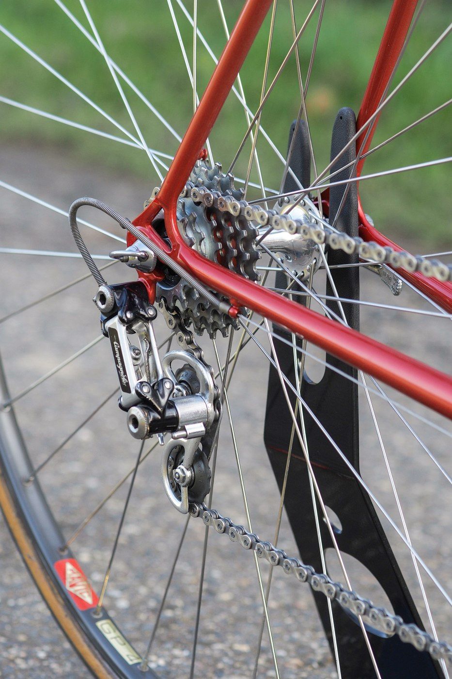

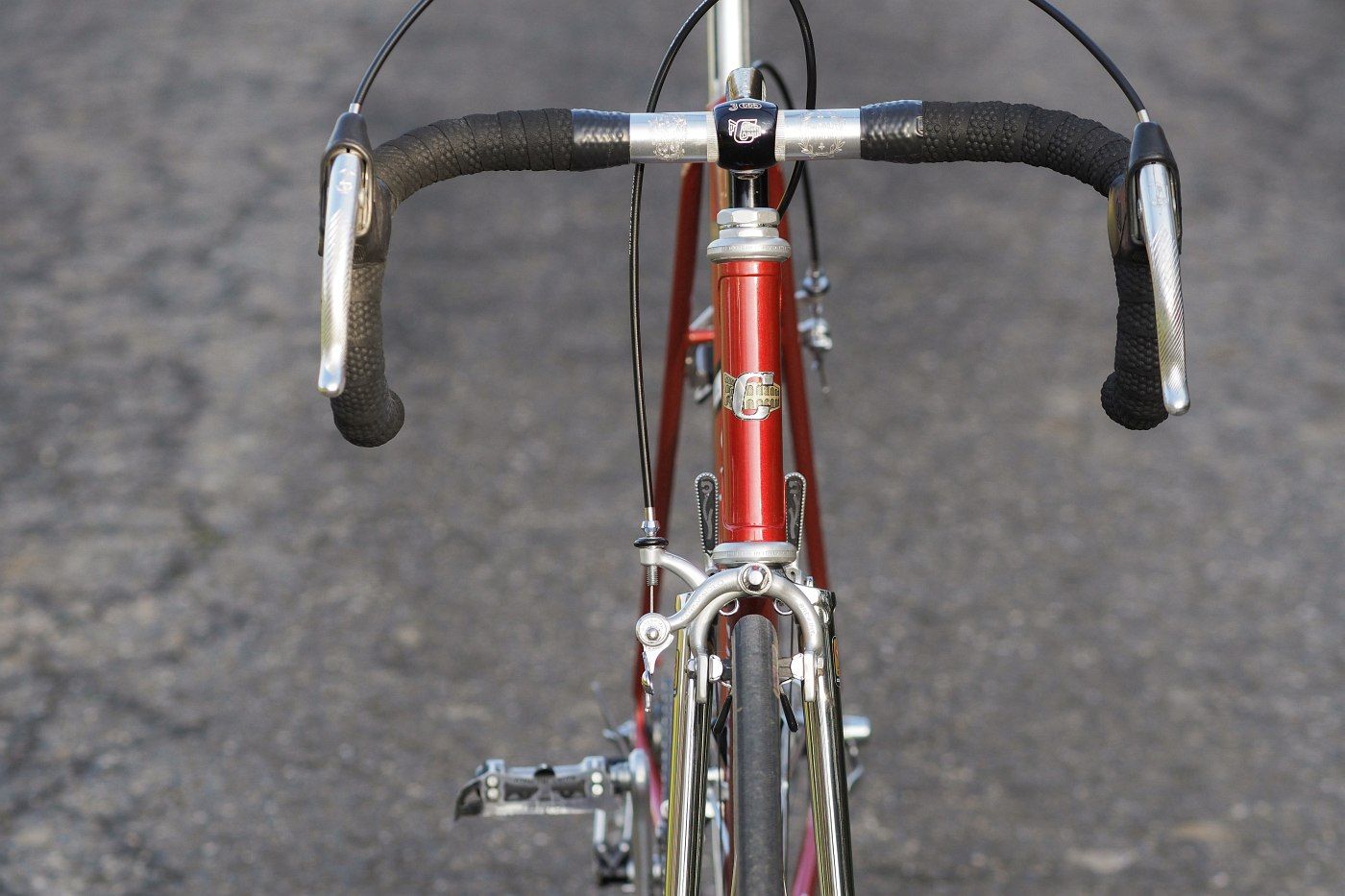

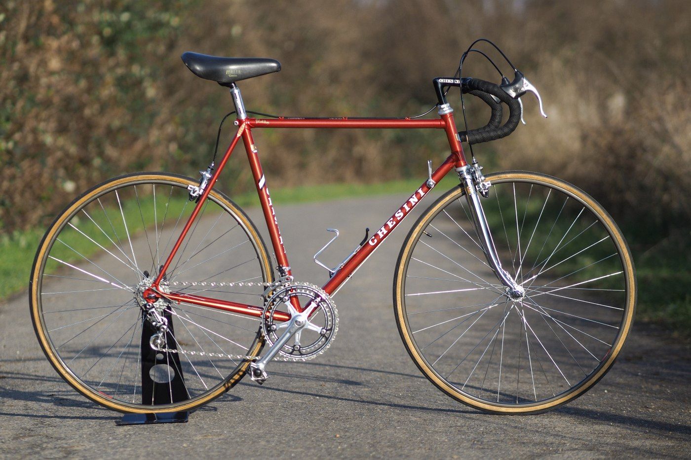

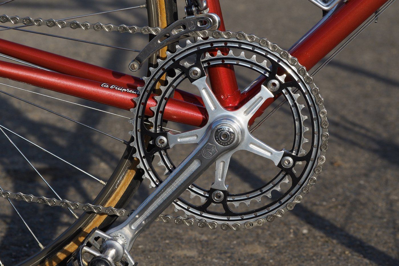

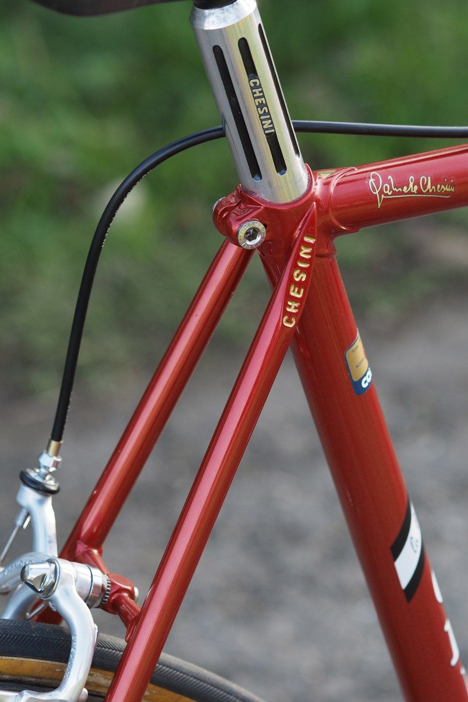

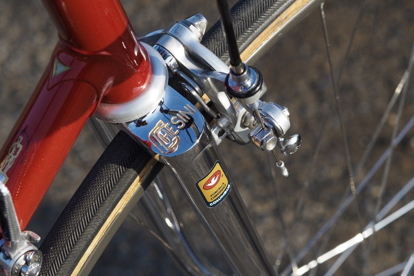

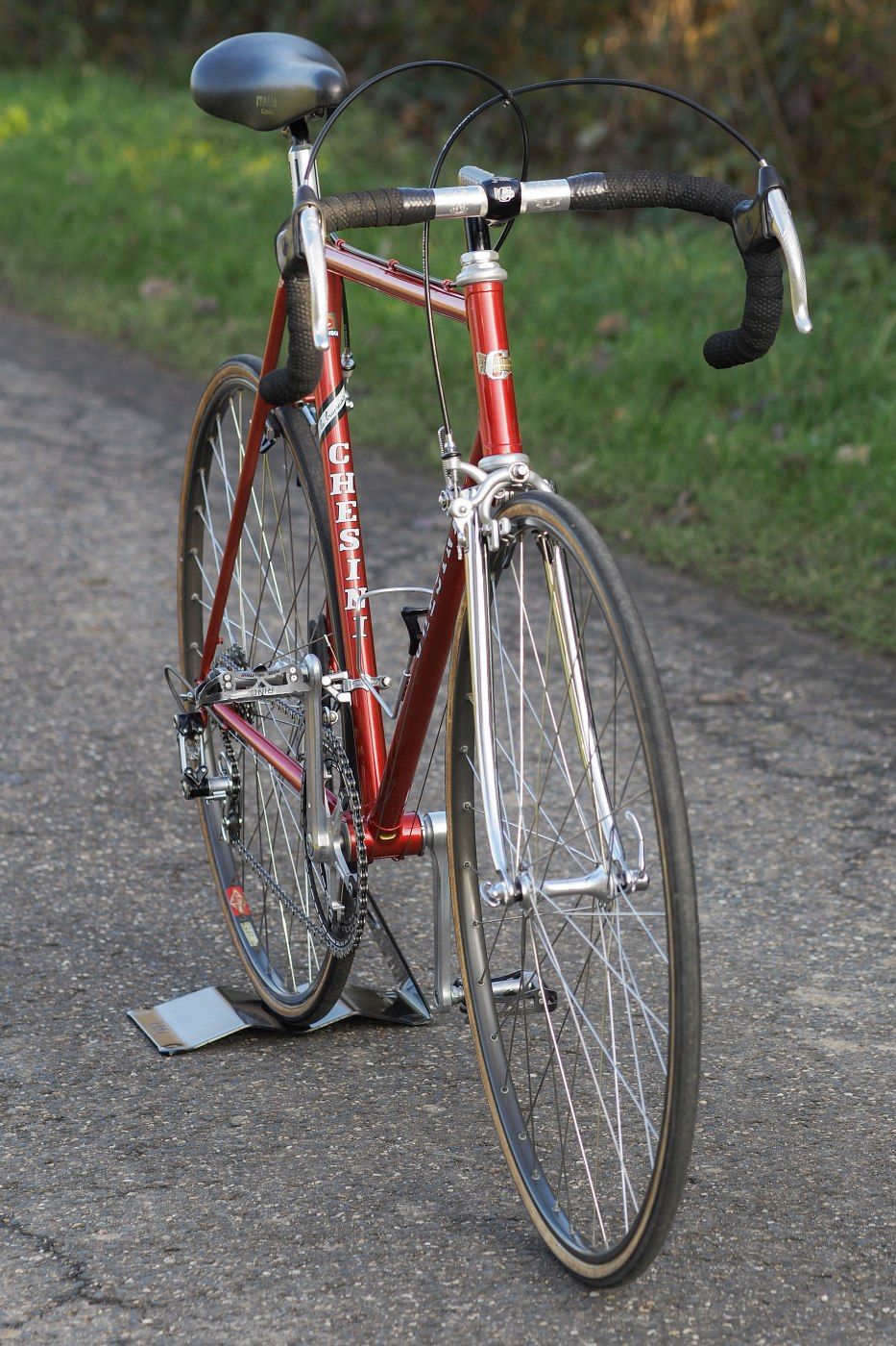

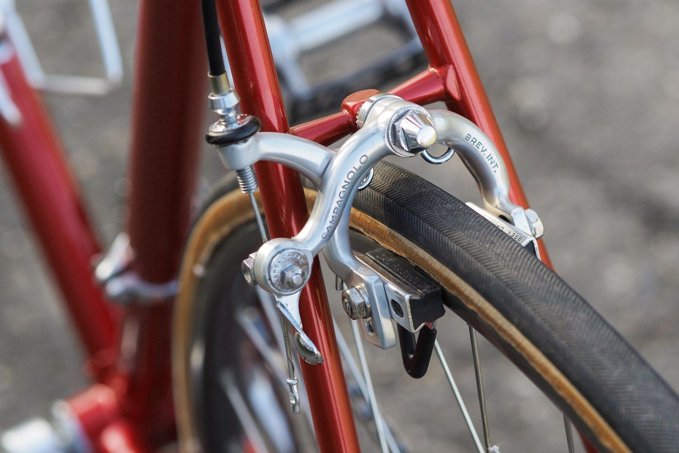

Als vorzeitiges Weihnachtsgeschenk hat gestern ein schönes Chesini Rad den Weg zu mir gefunden. Die Farbe passt im Christbaumkugelrot perfekt in die Jahreszeit, oder? Ich habe es von einem netten Belgier erstanden, der den Rahmen NOS in Italien erstanden hat und den Renner danach mit Campagnolo Teilen aufgebaut hat. Wie man erkennt, hat er auch einige Chesini pantografierte Anbauteile verwendet, so wie die Sattelstütze, Vorbau oder der Steuersatz. Viel konnte/musste ich nicht machen außer die Laufräder nochmals etwas aufzuhübschen. Die Schlauchreifen sind schon etwas älter, evtl. werde ich diese mal erneuern, falls ich längerer Strecken mit dem Chesini fahren werde. Alternativ kann ich für solche Fälle natürlich auch einen anderen LRS verwenden.
Hier mal ein paar Bilder, anstelle vieler Worte:
Anhang anzeigen 400582 Anhang anzeigen 400583 Anhang anzeigen 400584 Anhang anzeigen 400585 Anhang anzeigen 400586 Anhang anzeigen 400587 Anhang anzeigen 400588 Anhang anzeigen 400589 Anhang anzeigen 400590 Anhang anzeigen 400591
Die ersten paar Meter haben jedenfalls viel Spaß gemacht. Wenn mein mehrfach behandelter Backzahn sich 3 Wochen nach einer Resektion nicht schon wieder melden würde, wäre das Glück perfekt :)
Schönes Wochenende wünscht,
Volker

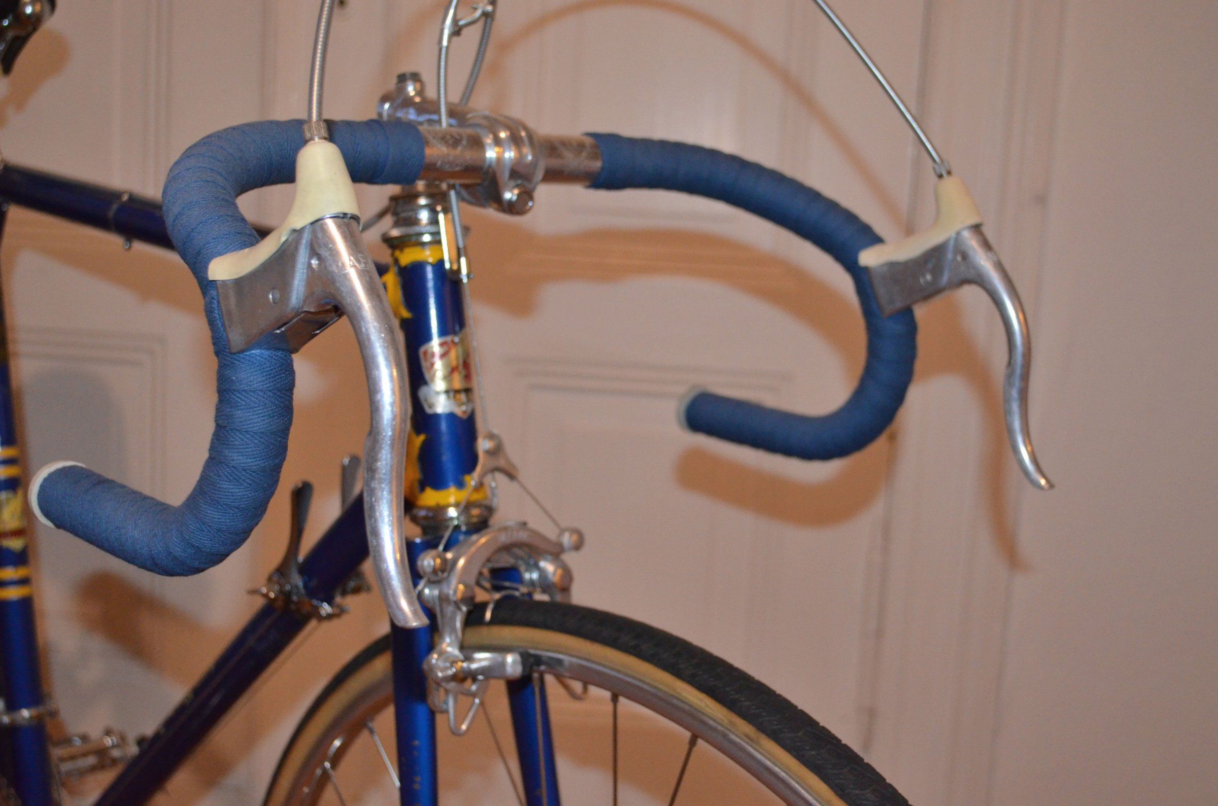

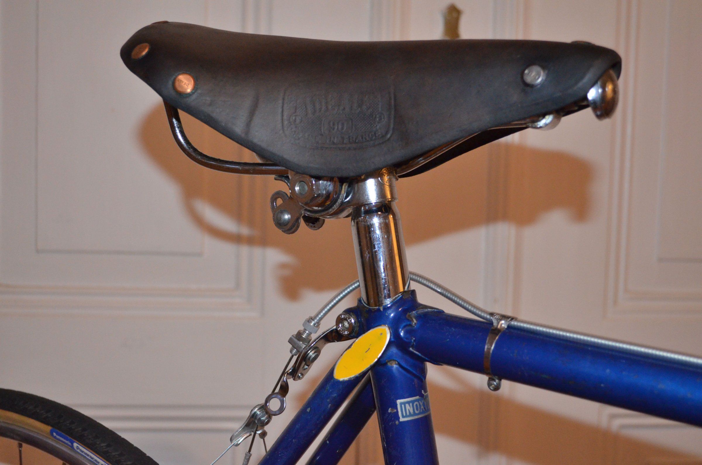

Ok dann ich auch nochmal...Fiorelli Coppi "Milano-Sanremo-Super" aus den 70ern Steuerlager Coppi, (Kugeln einzeln mit Fett) Sattelstütze Coppi, Ausfallenden an Rahmen und Gabel Gipiemme, Rahmengröße 58. Umwerfer, Hebel, Schaltwerk Campagnolo Nuovo Record PAT.75, Schnellspanner, Kurbelsatz und Tretlager Ofmega, Kettenblätter 42/52 Nachbau, Sachs Maillard 5fach Ritzel (original ist Regina Oro 5fach) Bremsen Universal Super 68, Bremshebel Altenburger, Pedalen Gipiemme, Sattel ISCA Dolphin Wildleder, Naben nicht gemarkt vermutlich ebenfalls Ofmega, Kurbelschrauben Ersatz no Name, Lenker und Vorbau 3ttt. Lenker mit gelben Stoffband gewickelt und mit Schellack behandelt. Lack leider neu, ging nicht anders. VW Audi50 Hellblaumetallic trifft fast den original Farbton. Linierung selbst gemacht. Reifen "schnöde" 23 Jahre alte Conti Giro. ;) Ausgangsbasis siehe oben...

Bis kurz vor dem Schluss alles richtig gemacht und dann doch am leeren Tor vorbeigeschossen. Die Zusatzbremshebel kannst du komplett vergessen. Nur schon rein optisch. Und wieso an einem gezielt zeitgerecht aufgebauten Rad keine Haken und Riemen montiert werden, werde ich genau so wenig verstehen wie den Grund, warum die Bremskabel falsch montiert wurden.
Ich glaube es gibt Menschen, die sich vor den Haken und Riemen fürchten:oops:, Wenn das auch auf uns nicht zutrift - fein :daumen: Was die Zusatzbremshebel angeht, höre ich immer wieder, sie hätten keine Wirkung, aber dann ist auch egal, ob sie dran sind oder nicht:pDie Bremszugverlegung ist natürlich völlig unverzeihlich, kann aber leicht korrigiert werden. :D Es gab auch mal einen Thread dazu. Imho war das Ergebnis, dass der zur Vorderradbremse führende Zug den nach hinten geführten Zug stützen sollte. Mit der Einschränkung, dass das alles eh Geschmackssache ist oder so:rolleyes:
Also @Kakerlake es bleibt Raum für Optimierungen - wäre ja auch langweilig wenn nicht. Mir jedenfalls gefällt es erstmal.
Bitte den Ironiedetektor fein justieren
Klärt mich bitte auf, mir scheint ich habe diesbezüglich Tomaten auf den Augen. Was ist an den Bremszügen falsch?
Der zur Vorderradbremse führende (kurze) Zug liegt unter dem nach hinten führenden Zug. So will es der radelnde Historiker/Perfektionist und alle anderen Klassiker :rolleyes: Es ist tatsächlich auch praktisch, weil der kurze Bogen stabiler ist als der lang nach hinten gezogene Bremszug der Hinterradbremse. Dadurch wird dieser gestützt. Etwas so...

du findest aber auch genug bilder von profis wo das nicht so verlegt ist, es gibt kein muss
schöner ist es aber so und die züge stabilisieren sich so und gaaakeln,wackeln nicht
Die Frage der korrekten Verlegung der Bremszüge finde ich hier nicht so wahnsinnig wichtig, weil technisch erstmal alles soweit richtig ist. Es sind keine super engen Radien oder gar Abknickungen in den Zügen, oder ähnliches.
Und der Rest ist irgendwie Auslegungssache...
Mich würde an dem Aufbau vom Fiorelli viel mehr das Lenkerband im falschen Gelb stören.
Decals, Muffenlinierungen und Züge sind ja eher zitronen- oder schwefelgelb und das Lenkerband ist sonnengelb. Und den Lenketbandabschluss müssen wir auch nochmal üben.
Das finde ich wirklich unschön.
Und die Bremshebel sind halt wirklich Kaufhausrad-Krempel (obwohl ich den Begriff überhaupt nicht mag). Hier gehören eindeutig die zur Universal Super 68 passenden Bremsgriffe hin!
Alles in allem ein wirklich schönes Ergebnis - vor allem wenn man die Ausgangsbasis betrachtet - aber mit Verbesserungspotential bzw. Luft nach oben...
