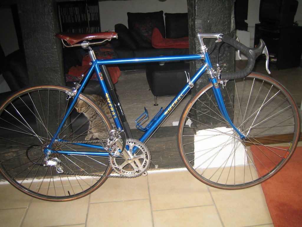

So, jetzt will ich auch mal...
Habe das Meral Rennrad fertig -hat etwas länger gedauert wegen der französischen Teile (Innenlager, Steuersatz, Vorbau -franz.Maße).
Den Rahmen hatte ich schon mal hier vorgestellt:
http://www.rennrad-news.de/forum/showthread.php?t=65660
Es ist kein Klassiker-Aufbau, sondern es sollte eine Fahrmaschine für den täglichen Einsatz werden -deshalb der Teilemix.
Es kommen aber trotzdem dem Alter entsprechende Teile zum Einsatz, die durchaus schön und funktionell sind.
Hier eine kurze Aufzählung:
Schaltung und Umwerfer: Suntour Superbe Pro
Kurbel: Suntour Sprint
Bremsen und Innenlager: Dura Ace
Vorbau und Lenker: Atax
Felgen: Mavic GP4 mit Conti Competition Schlauchreifen und Shimano 600 Naben.
Sattel: Brooks Swift Titanium und Miche Sattelstütze.
Das Rad fährt sich sehr schön und ist trotz des dünnen Reynolds 753 Rohres wegen der kleinen Rahmenhöhe für mich (60kg) stabil genug.

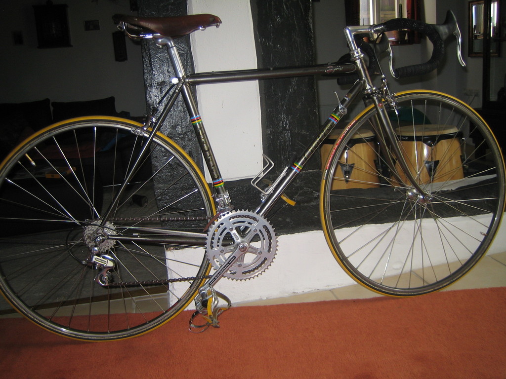

Und jetzt stelle ich Euch noch mein Liotto vor...
Den Rahmen habe ich von unserem Freund Jean-Marie (Paletti).
Er hat ihn vorm verschrotten gerettet und hier schon mal was darüber
geschrieben. Der Rahmen hatte Rossin-Aufkleber, die Jean-Marie dankenswerter Weise schon entfernt hatte.

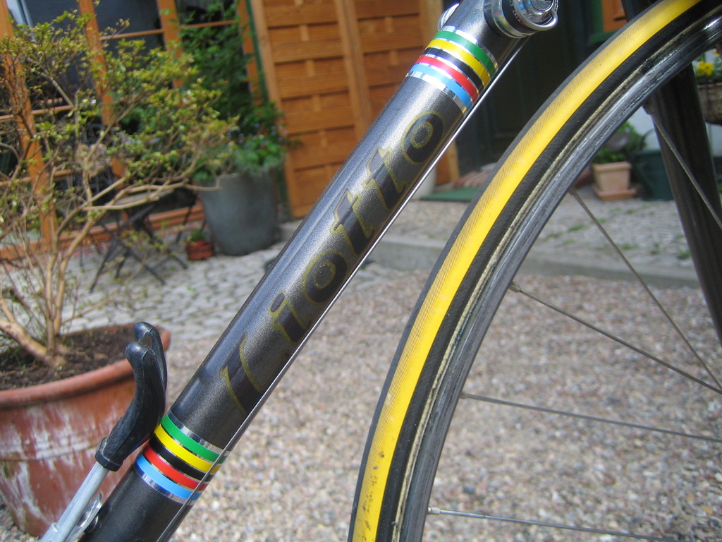

Ich habe den Rahmen mit Fluid-Film hohlraumversiegelt und mit einem Lackstift einige kleine Lackabplatzer beseitigt.
Hier habe ich mich auch das erste Mal an selbstgemachten Decals versucht.
Von einem bei Ebay angebotenem Liotto Rahmen habe ich die Decals mit einem Grafikprogramm vergrößert und mit einem Farblaserdrucker auf so eine Wassertransfair-Folie kopiert. Dann die Buchstaben ausgeschnitten, ins Wasser gelegt und auf den Rahmen geklebt.
Weil die Schrift schwarz ist im Original mit gelbem Rand, sieht man das auf dem dunkelgrauen Rahmen nicht so gut. Aber fürs erste Mal bin ich ganz zufrieden. Die Buchstaben tragen kaum auf und lassen sich mit einem
wasserlöslichen Modellbau Acryllack sehr gut überlackieren.
Das Rad hat wieder einen Teilemix und ist als Fahrmaschine zum täglichen Einsatz gebaut (im Wechsel mit dem Meral). Campa Teile waren mir einfach zu teuer, so das jetzt japanische und italienische Teile gemixt wurden:
Schaltung und Umwerfer: Dura Ace
Bremsen: Shimano 600
Sattel: Brooks B17 und Sattelstütze Gipiemme.
Lenker und Vorbau:3TTT
Felgen: Mavic GP4 mit Schlauchreifen Vittoria Corsa Evo.
O.K. die gelben Reifen gefallen mir auch nicht, aber die gab's günstig gebraucht und sie rollen super geschmeidig (Latexschläuche).
Das ganze Rad fährt sich traumhaft komfortabel und macht richtig Spass!

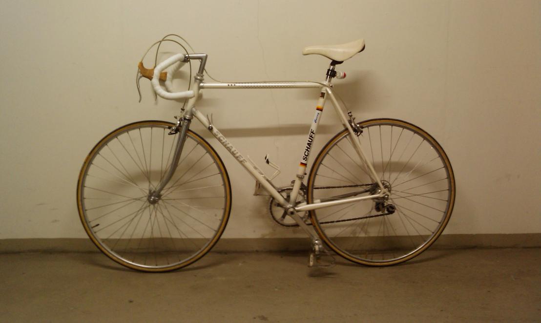

Meine Errungenschaft von eBay.
Schauff Renner, 12 Gang, komplett Shimano 600er, Preis war 83,00€.
Hab in nen Kundendienst und neue Conti "Giro"s 120€ investiert.
Bin Samstag das erste Mal mit so nem Renner gefahren, ein Traum.

Bin auch heute morgen immer noch grenzenlos begeistert über das Liotto, - das Rad war ja eigentlich "abgeschrieben", wäre ich nicht zur rechten Zeit am rechten Platz gewesen. Nach dem Novy von fresh die zweite Rettung aus der Not, - irgendwie erfreut mich sowas noch weit mehr als noble Edeltruden, die zwar auch schön anzusehen, allerdings eben immer aristokratischen Schutz geniessen...
Das 3. dieser Art Rad hab ich ja selber auf dem Programm, kommt aber erst im nächsten Winter...da passt halt der Rahmen zu meinem Körpermass.
Und dem bayrischen Renner: herzlich willkommen im Club hier. Ab deinem Schauff ist jetzt alles anders, viel viel Spass damit.

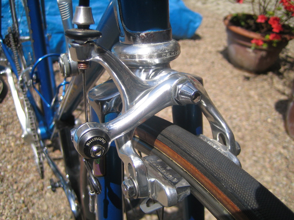

So dann will ich auch mal mein neues Koga Miyata vorstellen.
Es ist ein Proracer mit Koga Champion Rahmen. Neu lackiert, aber leider fehlt noch das Decal an dem aufsteigendem Rohr.
Ausstattung Dura Ace (AX) und 600er AX. Am Bügel fehlt leider noch nen schönes Band aber ich konnte mich bisher noch nicht zu einer Farbe entscheiden, da auch noch die Bremsgriffgummis fehlen.
Weiter Bilder in meinem Album:)
Suche auch noch diverse Teile aus der AX Reihe
Die Bremsen sind ja klasse! Sie sehen aus wie eine übertriebene Zukunftsvorstellung aus vergangenen Zeiten. Viel Glück bei der Suche
