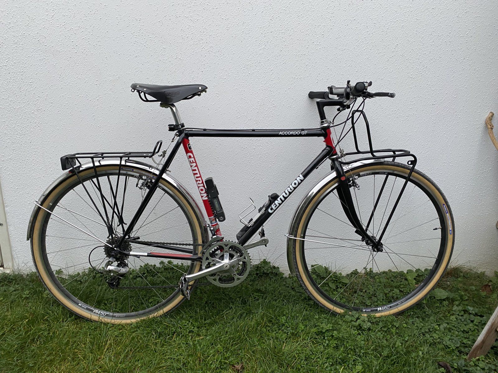

Dunkle DT R460 hätten zum dunklen Rahmen gut gepasst. 3mm breiter.
Ich fahre die R460 am Alltags Accordo GT (wenn auch in 20/24) und bin sehr zufrieden damit.

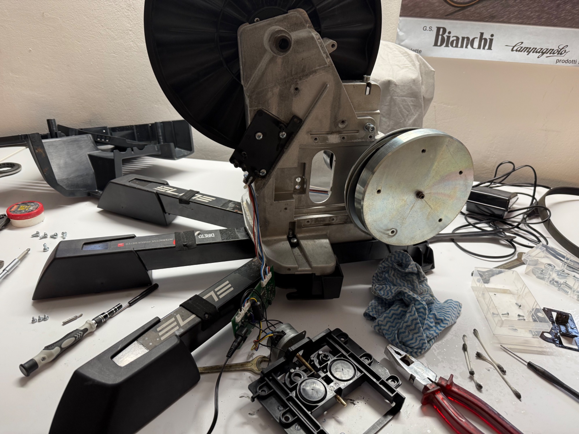

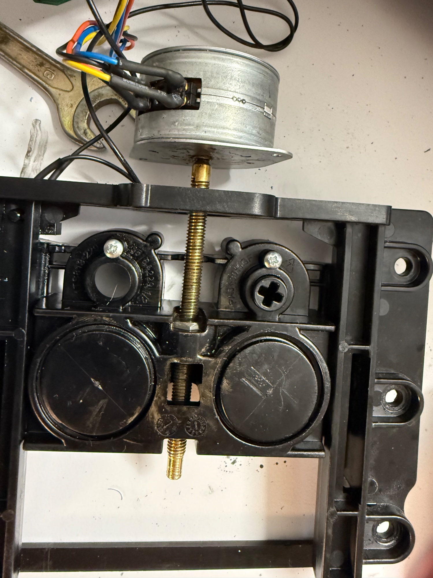

Der Stellmotor schafft es nicht mehr den Magneten/Widerstand zu verschieben, das Gewinde der Schraube hat wohl nen Schlag weg. Reinigen allein hat nicht gereicht. Da muss wohl die Schraube neu, da sie nur bis zu einem bestimmten Punkt kommt.
Ja, sieht aus der Ferne so aus, als ob die gefressen hätte :-(
