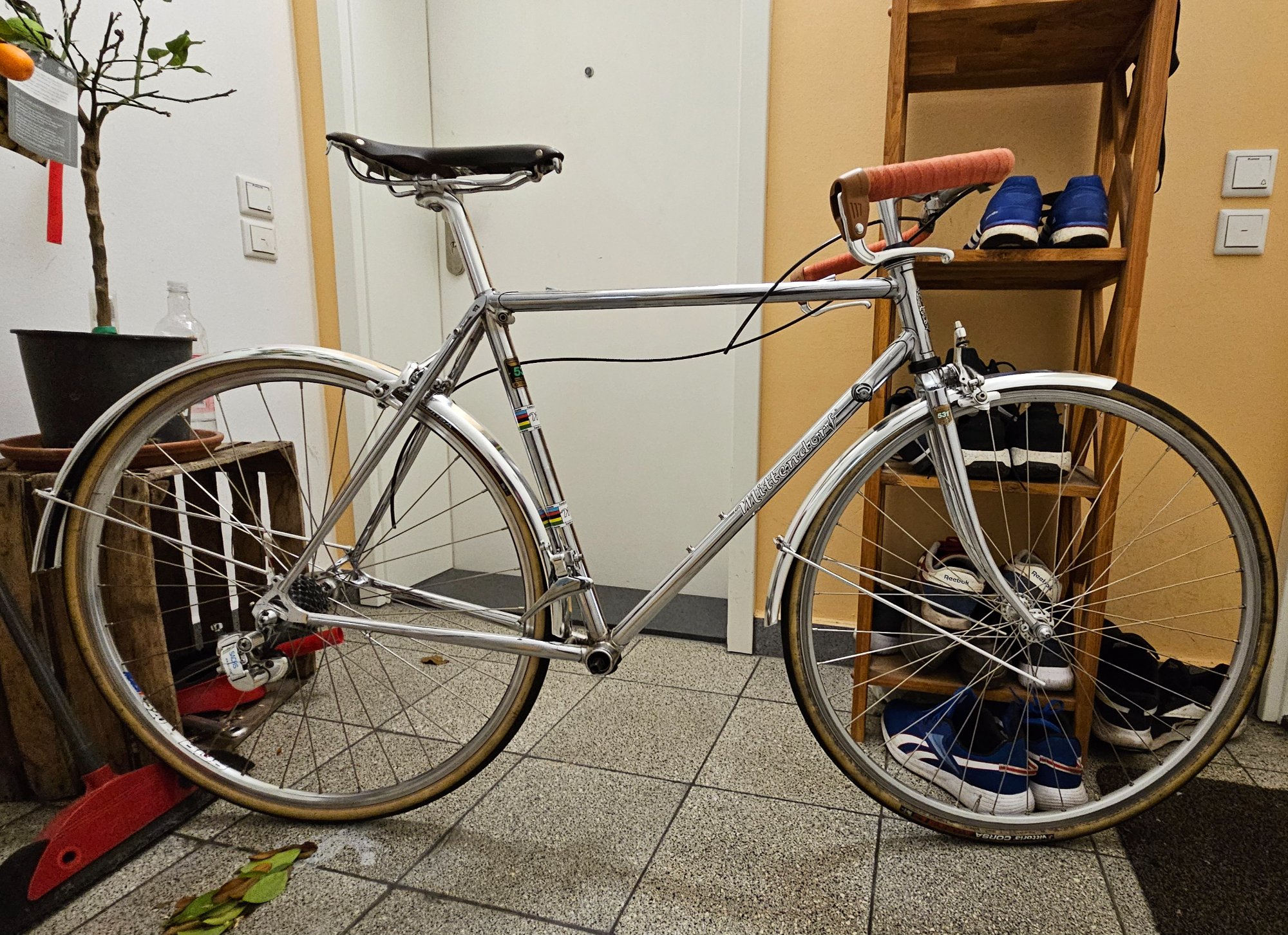

Sorry, aber das vorderen Schutzblech ist viel zu kurz (in dem Zustand bei Regen alltagsuntauglich).
Entweder nur mit (langem) Spritzlappen nutzen oder gleich etwas längeres hinschrauben.
Danke für den Verbesserungsvorschlag lieber Andreas, wie gesagt - da es mit 35 mm Reifen eh knapp werden würde, denke ich über eine Neuanschaffung von Blechen nach. Hast Du da einen passenden Tip für mich ? Danke !
Na ja, die von Honjo sind immer lang genug (aber in der Regel sehr teuer), alternativ welche von Velo Orange, Berthoud oder ggf. von Pelago (wenn die Bleche aus Alu oder Edelstahl sein sollen).
Oder Du erwirbst neue SKS in der langen Version (sofern es diese noch gibt).

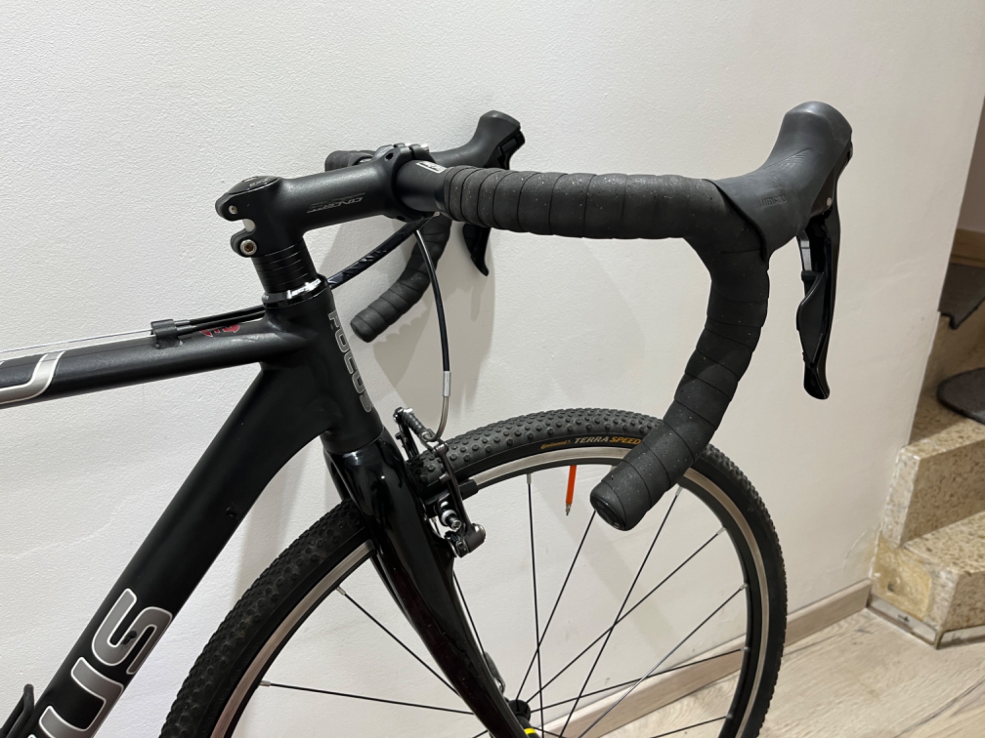

…gestern Abend frisch fertig geworgen:
Schlechtwetterwintertraningsschotterfeldwegradl 😄👏👍

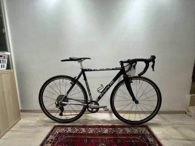

Focus Mares Cross, Gr. M, Bj. „keine Ahnung“.
Alu-Rahmen mit Carbongabel.
Habe es in extrem runtergerocktem Zustand von nem Trainingskollegen geschenkt bekommen.
Also 1x zerlegt, gewaschen, überholt und neu aufgebaut.
Highlights:
  • Shimano GRX-Schaltung 1x11, 42x11-42, RaceFace-Kettenblatt, DuraAce-Kurbel, 12fach-Kette
  • Shimano 105er STI‘s, ST-R7000
  • Tektro RX5 Mini V-Brakes m. neuen Bremsbelägen
  • Mavic Laufradsatz
  • Conti-Reifen m. Tubolito-Schläuchen
  • SLR-Sattel neu bezogen m. grauem narbigem Echtleder, 140 Gr.
  • BikeRibbon Kork-Lenkerband (#beste)
  • Gewicht wie auf Foto 9.335 Gr.
Kann sich bei nem Invest von ca. 25,-€ (für Bremsbeläge und Lenkerband, alle anderen Teile stammen aus meinem Lager) denke ich sehen lassen, oder? 😉
Wie findet ihr‘s?
Lasst mir nen 👍 oder Kommi da 🤝
Highlights:
  • Mavic Laufradsatz
Wie findet ihr‘s?
Sehr geil !!!!👍 das tolle ist ja, dass sich solche Fahrräder dann immer zum Lieblingsfahrrad entwickeln. Ganz automatisch zum ersten Griff werden beim Gang in die Garage ( Keller, etc.) . Da können dann die anderen 5000€ Hobel nicht mehr mithalten.
Grüße
@derArmin
Schön gewordendas Radl!

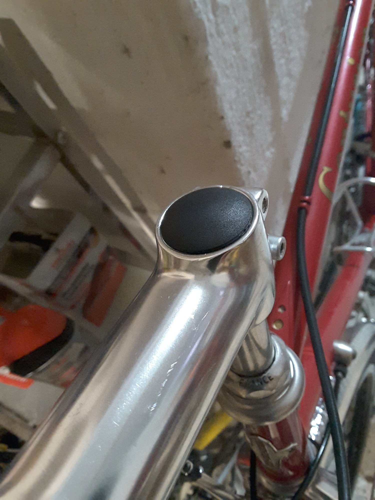

Ich würde auf jeden Fall nich empfehlen den fehlenden Stopfen am Vorbau zu ersetzen.
Das macht böse Wunden im Falle der hoffwntlich nie eintritt.
Falls du keinen hast, entweder zb einen Korken, oder Durchmesser messen und posten.
Ich hab boch ein paar und andere sicher auch.
Beste Grüße
@derArmin
Beste Grüße
Das ist echt nett von dir, aber dir hat die leichte Unterbelichtung meiner Bilder einen Streich gespielt. Was aussieht wie ein schwarzes Loch ist in Wirklichkeit ein Stopfen im Vorbau ;)

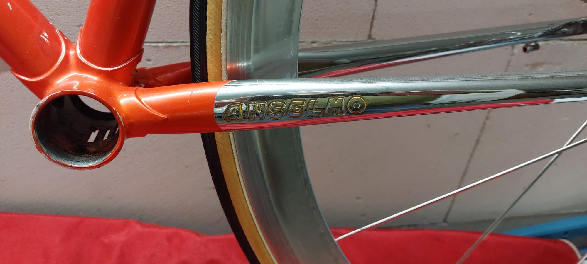

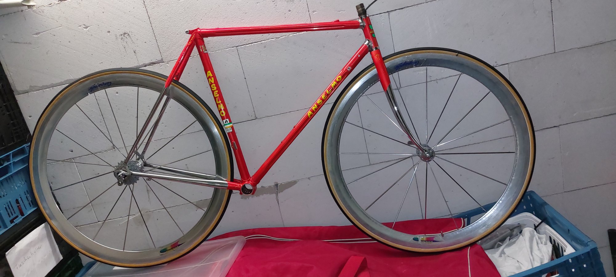

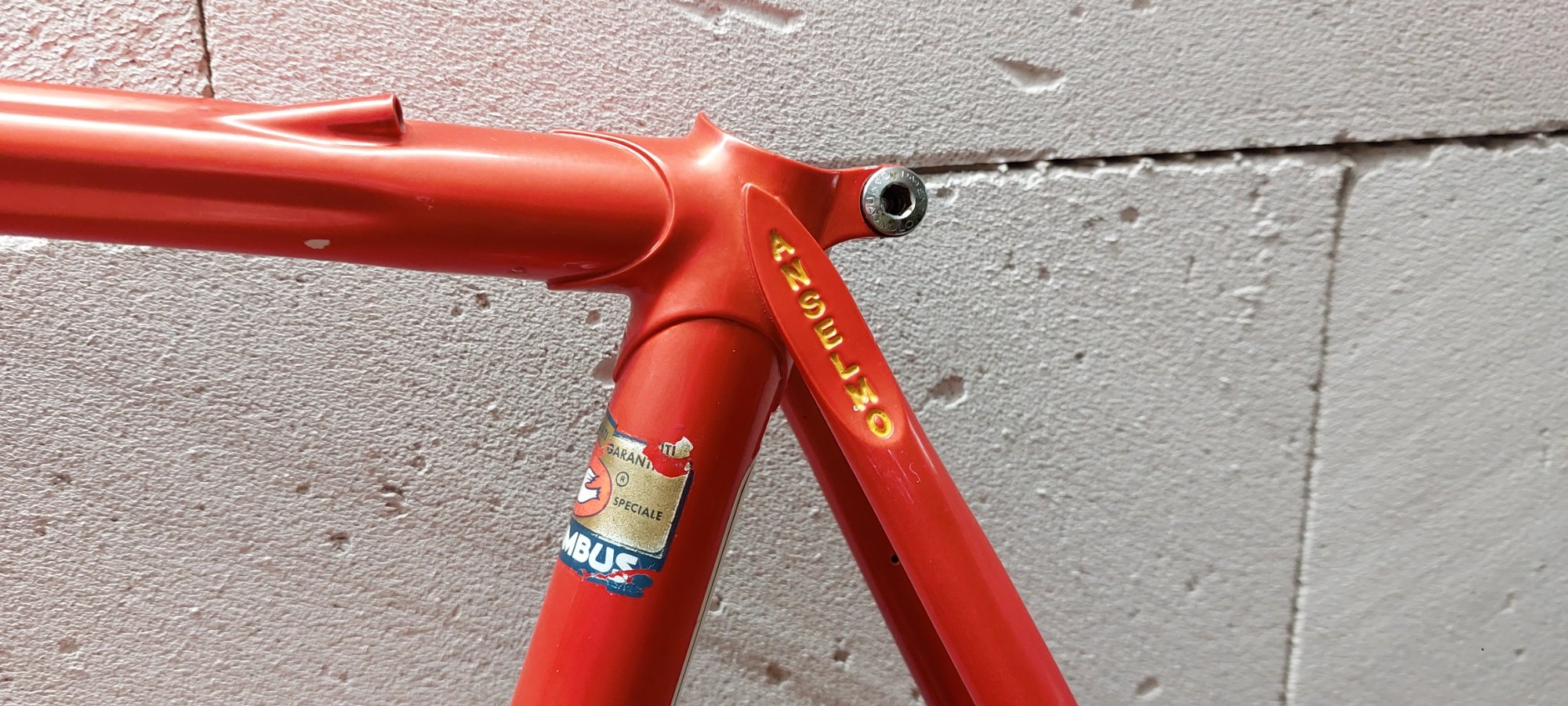

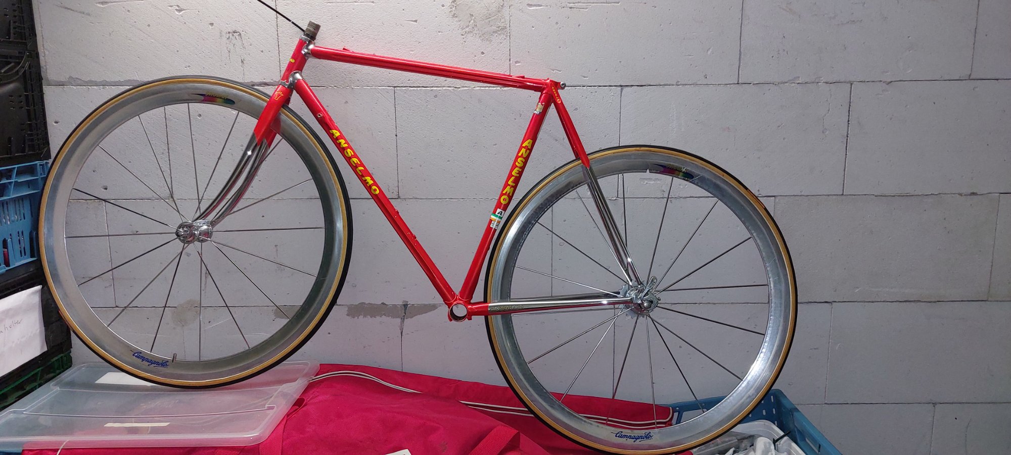

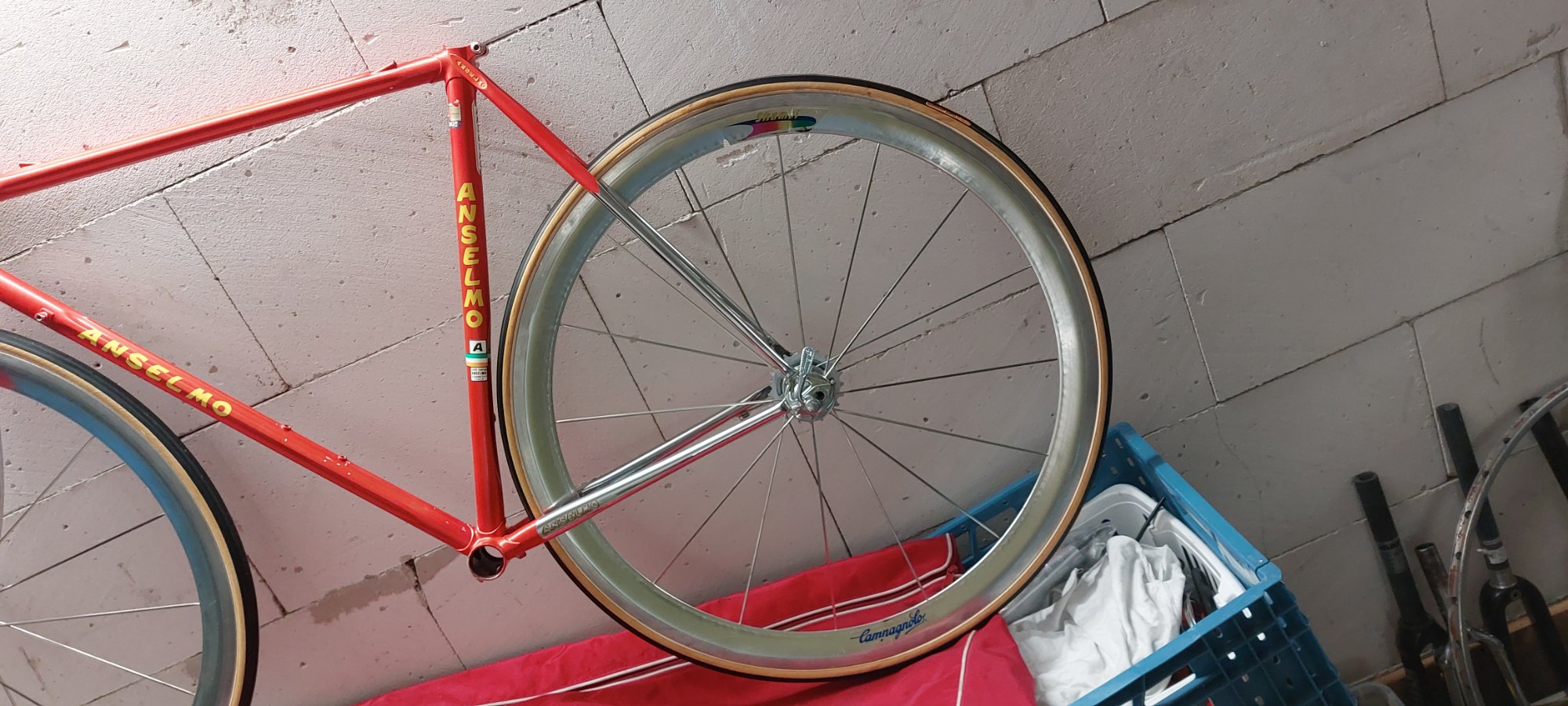

Mein Projekt....
Anselmo....Laufradsatz habe ich schon mit 8 Fach Kassette.
Nun fehlen mir Ergopower für 8 Fach, schöne Delta Bremsen....usw. Wenn jemand etwas passendes hat...gerne melden.Anhang anzeigen 1546716Anhang anzeigen 1546717Anhang anzeigen 1546718Anhang anzeigen 1546719Anhang anzeigen 1546720Anhang anzeigen 1546721Anhang anzeigen 1546723Anhang anzeigen 1546724Anhang anzeigen 1546725Anhang anzeigen 1546726
Hat keiner ne schöne Record 8 oder doch 9 Fach Gruppe?

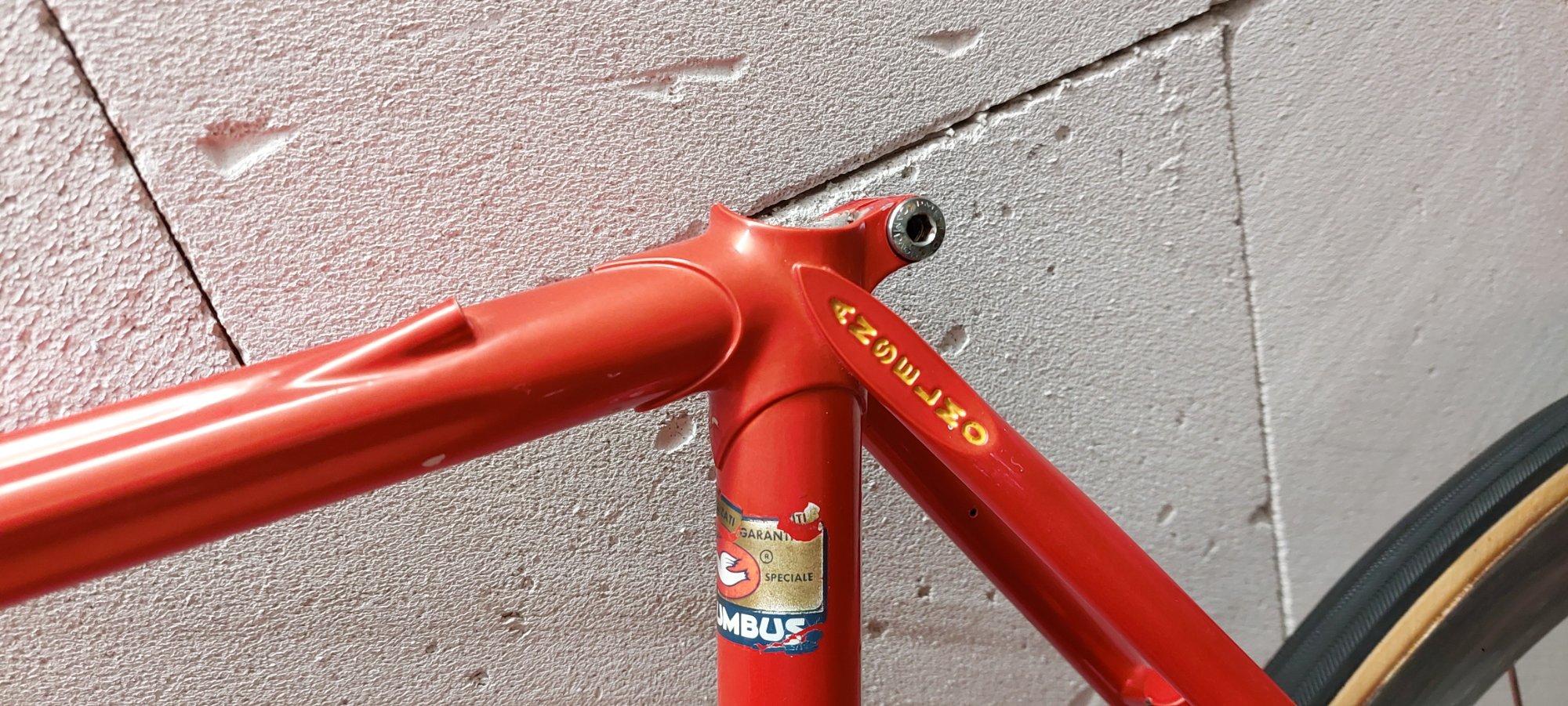

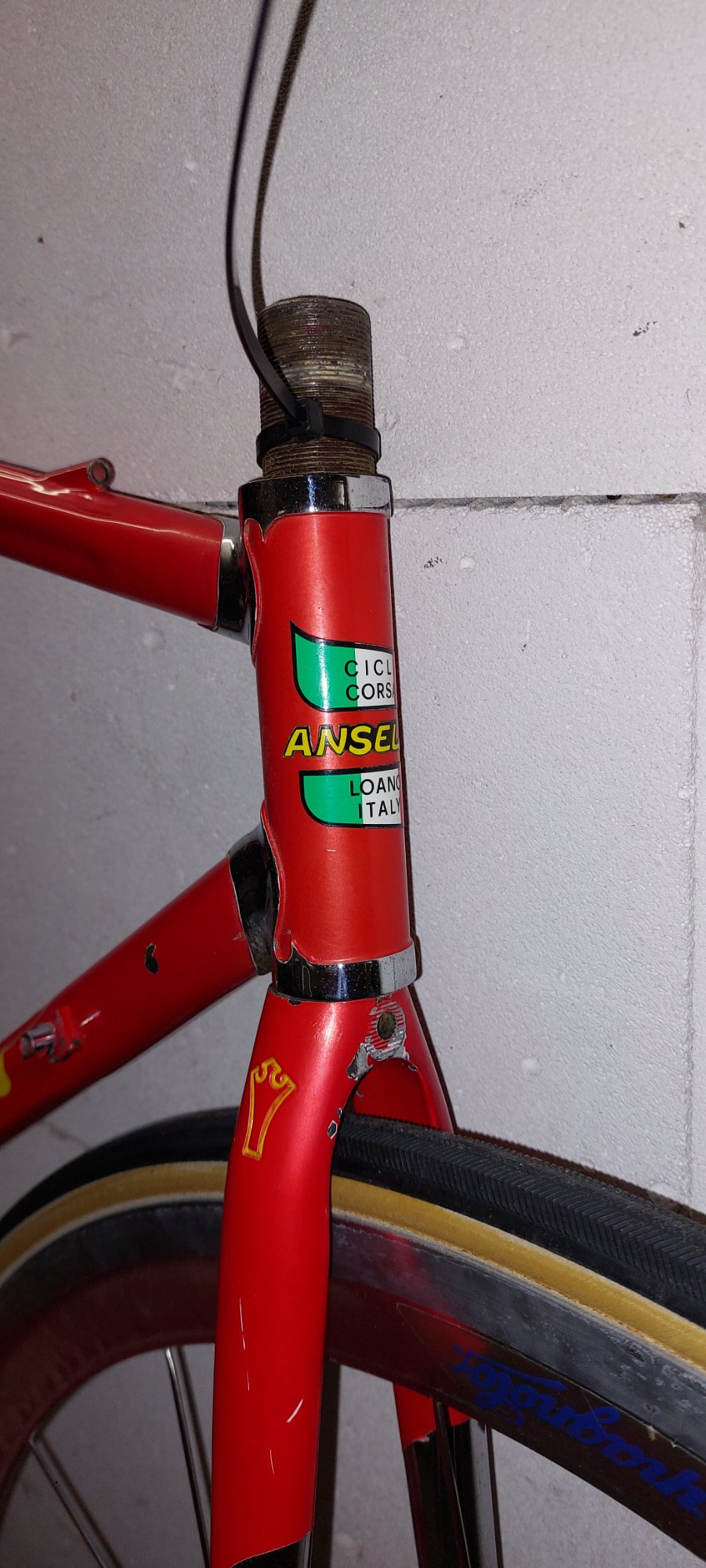

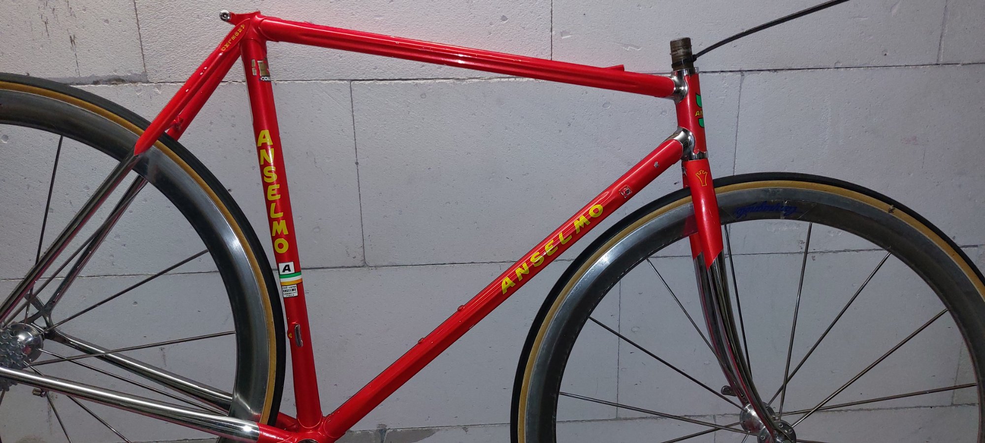

Heute ist der Rahmen von @derArmin angekommen, danke nochmal auf diesem Weg für den fairen Deal.
Gleich mal das Lager geplündert und wild montiert.
Vorgesehener Steuersatz ist leider zu kurz, bzw. reicht das Gewinde der Gabel nicht aus. Wird morgen getauscht.
Die Schutzbleche werden auch noch viele Flüche kosten bis die passen.
