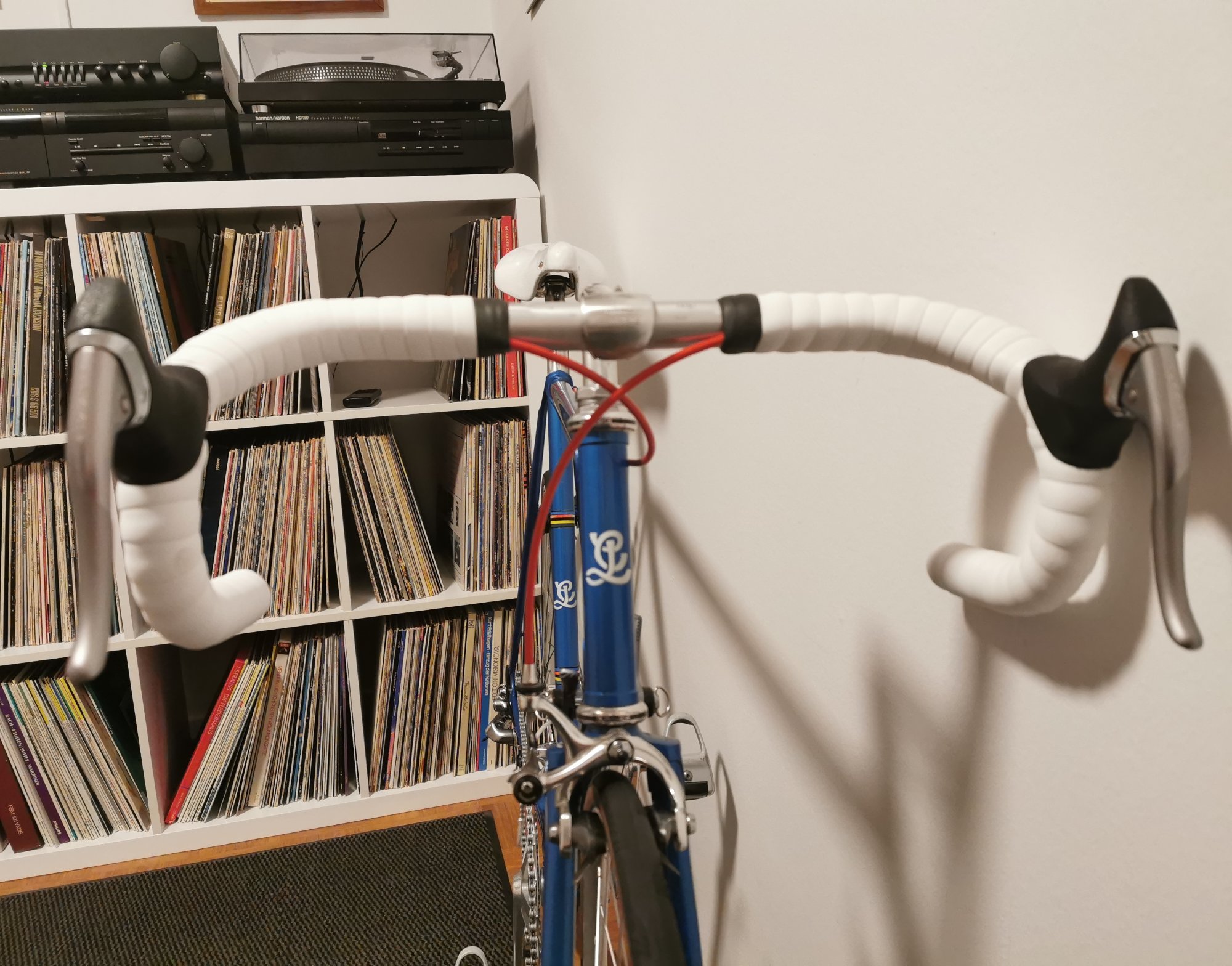

Sehr schön geworden. Gefällt mir gut mit der DA. Auch die rote Kabelhülle setzt einen schönen Akzent.

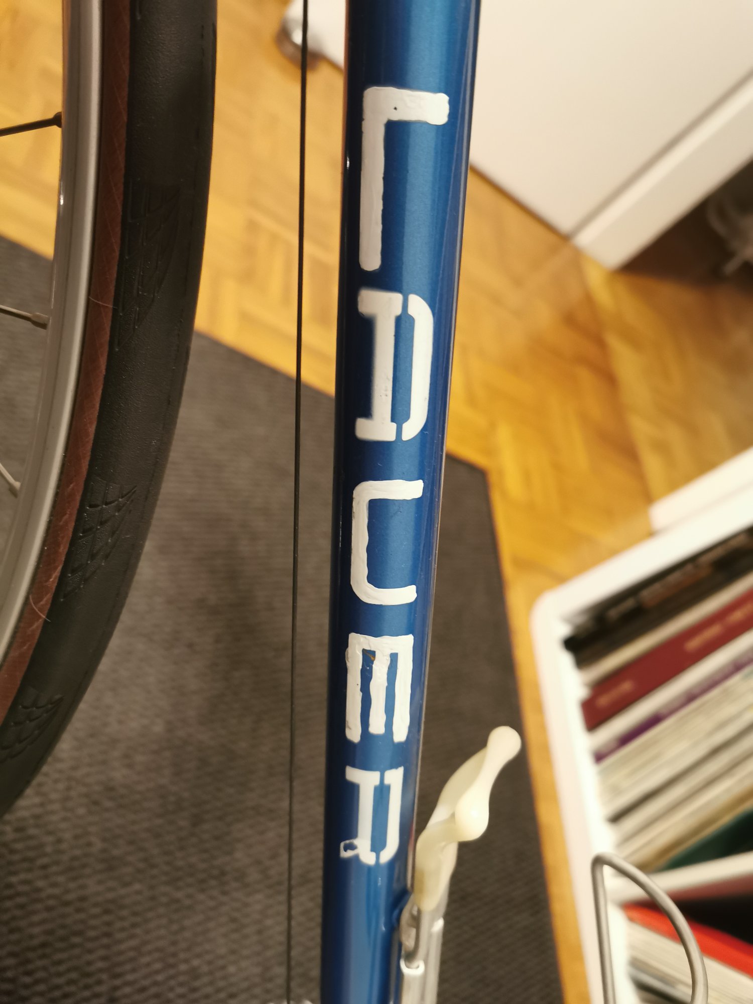

PS: Nur das hier kein Zweifel aufkommt ... ich habe den Lauer Schriftzug so nicht "ausgebessert", der war schon so als ich den Rahmen erworben hatte :)
Ich hoffe, dass kam nicht so rüber, als hättest du da dein Bestes gegeben 😅.
Übrigens, "das war schon so" ist auch einer meiner Lieblingssprüche. 😁

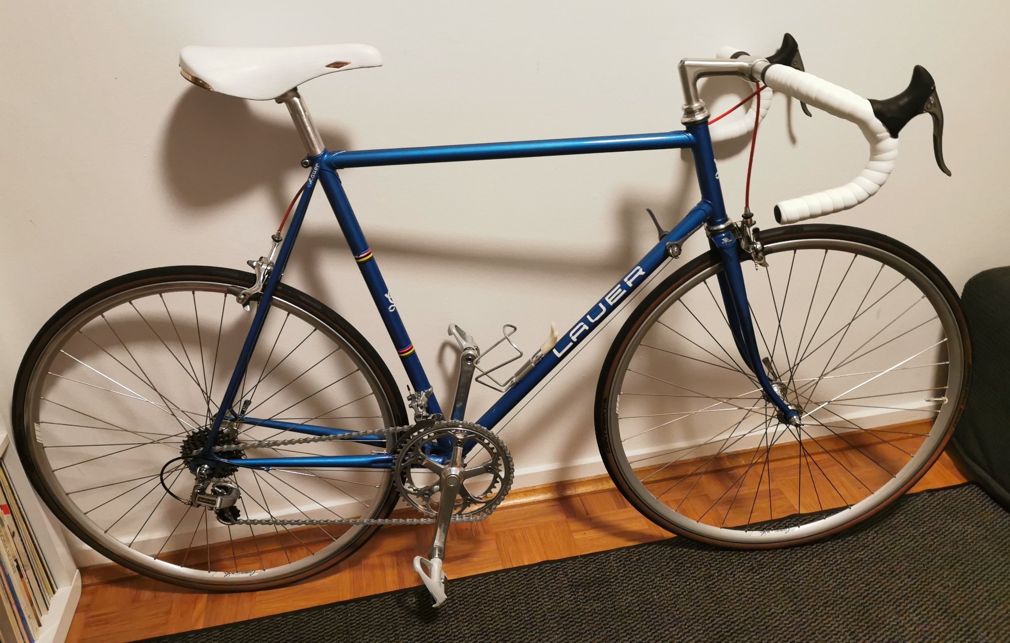

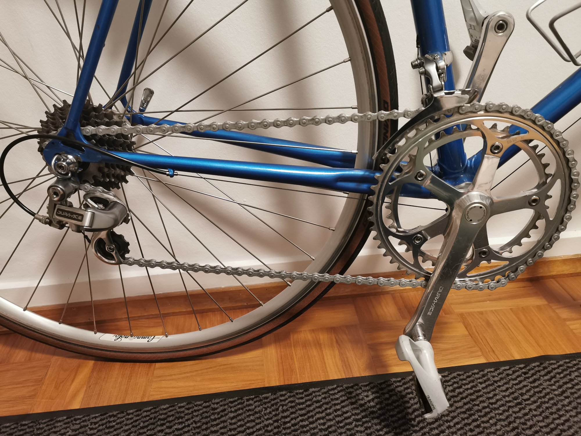

So, jetzt ist es vollbracht. Züge montiert und Lenkerband gewickelt. Habe diesen schönen Lauer-Rahmen vor einiger Zeit von @FloKos67 übernommen. Hatte lange Zeit keine Ahnung, was ich mit ihm machen soll. Irgendwann lief mir dann ein Daccordi 50 Anni mit einer kompletten Dura Ace 7400 über den Weg. Für das liegt hier aber noch eine Campa Chorus 10 speed hier rum. Alles klar, Dura Ace runter und aufs Lauer schrauben. Klasse war natürlich, dass beide ital. Innenlager und ein Sattelstützenmaß von 27.2mm haben. An Teilen benötigt wurden nur ein Schellenumwerfer und ein Hinterrad Schnellspanner. Das Daccordi wurde fast ausschließlich auf der Rolle gefahren und hatte deswegen einen Tacx Ssp verbaut. Beide Teile hat mir freundlicherweise @Jonah J. überlassen. Für den Ssp hat er sogar eine komplette Hinterradnabe "geschlachtet". Meinen besonderen Dank auch nochmal an @flametti , der mir den Rahmen fast bis vor die Haustür gebracht hat.
Zwar nicht ganz mein Beuteschema, aber ich glaube das wird im Winter mein Rollenrad.
Die Dura Ace ist in einem super Zustand, da fast nur auf der Rolle gefahren.
Cinelli Lenker mit Dura Ace Vorbau. Das dicke Lenkerband ist gut gepolstert für längere Session auf der Rolle.

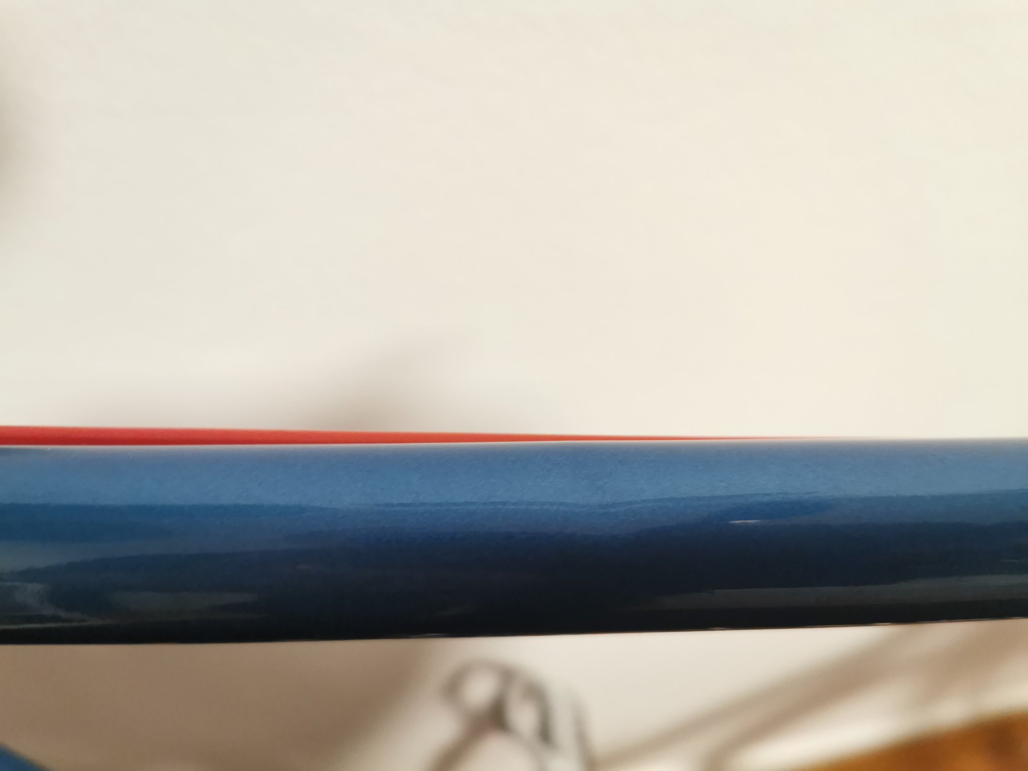

Mini Delle im markanten Oberrohr,

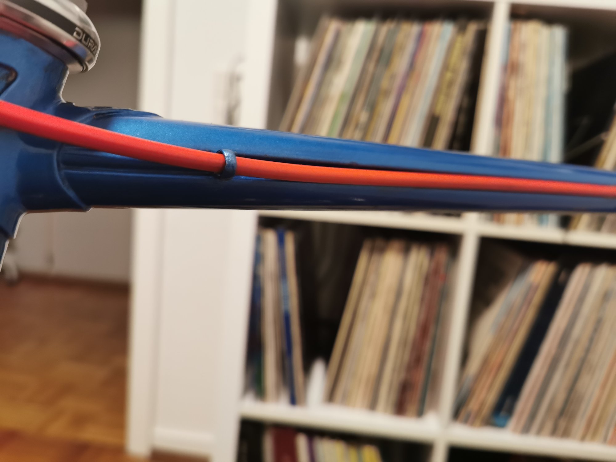

bei dem der hintere Bremszug seitlich in einer speziellen Nut geführt wird.

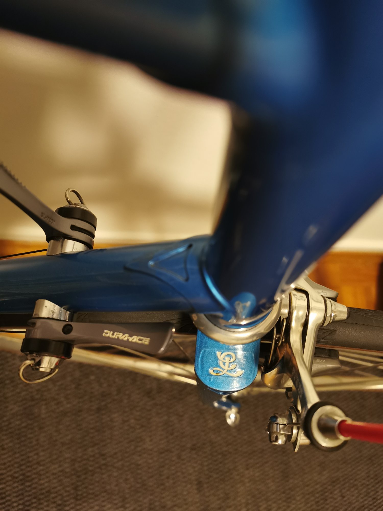

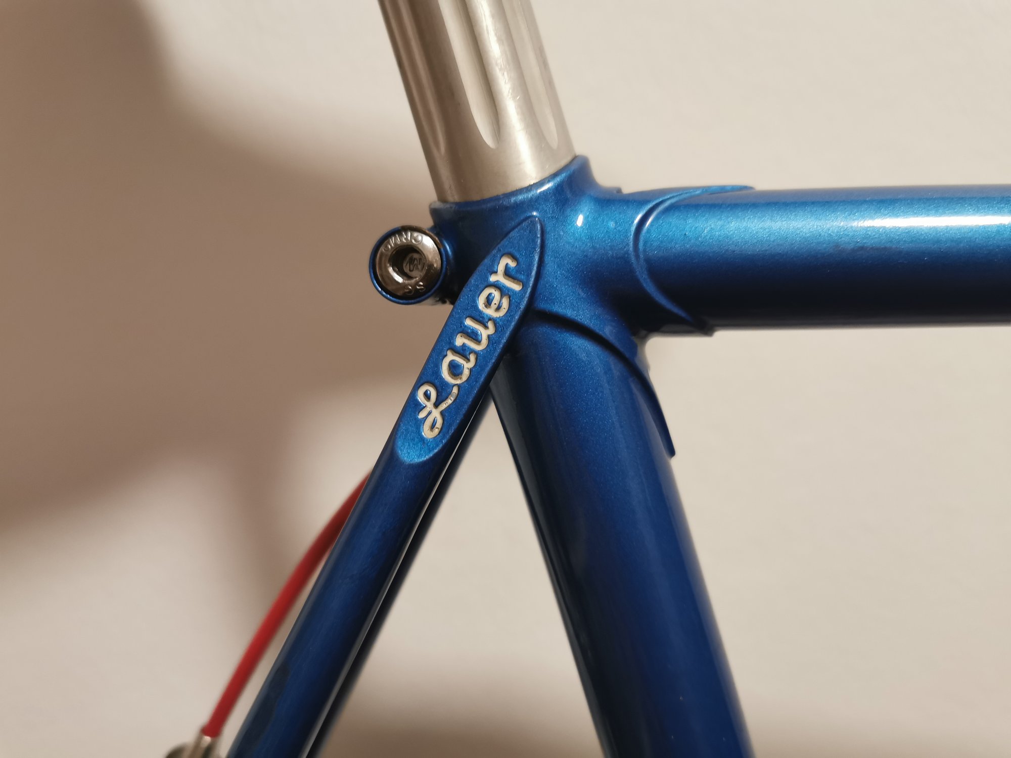

Dilettantisch ausgebesserte, lackierte Decals. Glaube, dass nennt man Patina.

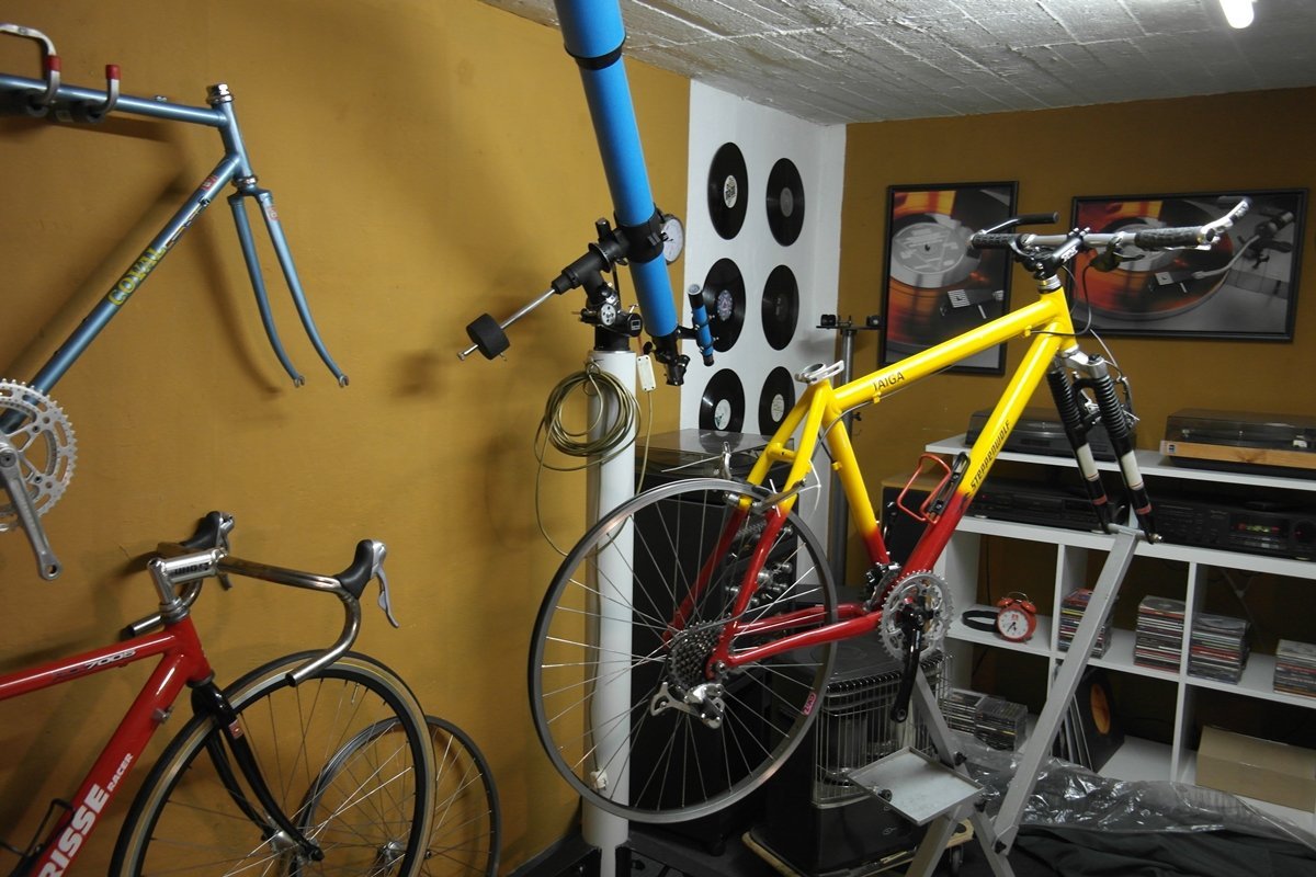

Wie man an meiner Bastelbude sieht, stehen die MTB zwar momentan im Vordergrund, aber die Rennräder sind noch nicht gestorben...... ;)

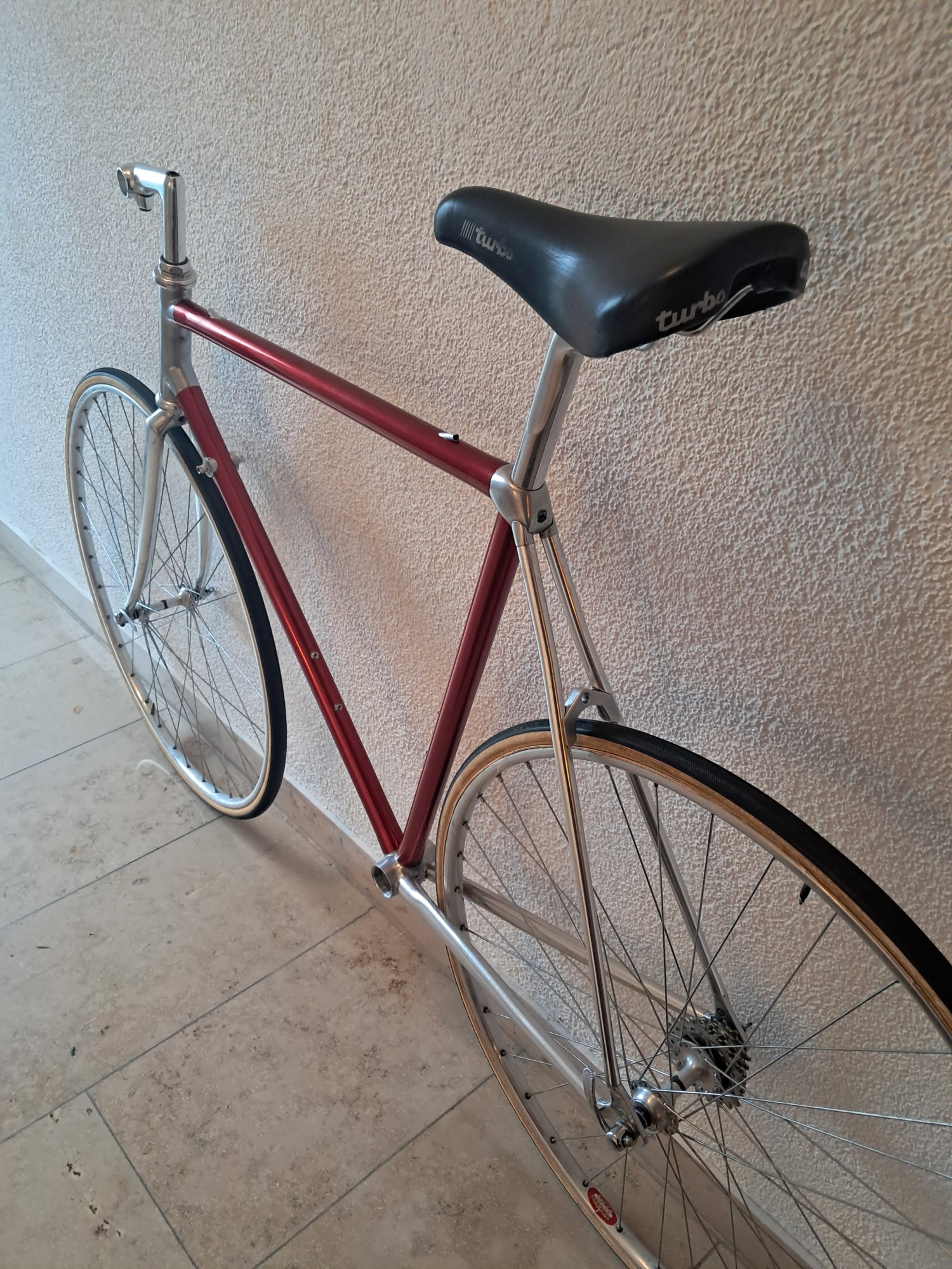

Für das Frühjahr werde ich mir doch noch den tschechischen Fort Rahmen aufbauen. Wenn ich mit dem MTB fummle, bin ich immer wieder überrascht, wenn ich ab und zu mal den federleichten FORT in den Händen halte ! Hier im Klassiker-Bereich vielleicht fehl am Platz, aber mir gefällt er sehr. Stammt aus einer Händlerauftragsserie mit leicht anderer Geo als die Stangen-Rahmen und in der Ausführung mit verspachtelten Schweißnähten. Der 54er Rahmen wiegt gerade mal 1520g und die Gara Gabel 590g.
Erst wollte ich mir den ganz günstig als Alltags Fitnessrad aufbauen mit RX100 und 2x7, mittlerweile plane ich minimal anders :
2x7 bleibt und reicht für mich ( RSX STI sind ja schon dran ), Kurbel, Umwerfer und Schaltwerk würde ich aber gern in der Trico 6400/01 machen. Ich glaube, das könnte dem Rahmen ganz gut stehen und ist für ein Fitness-Radl absolut ausreichend.
Langeweile kommt also nicht auf ! Sorry für den Ausflug in den Youngtimer-Bereich.
