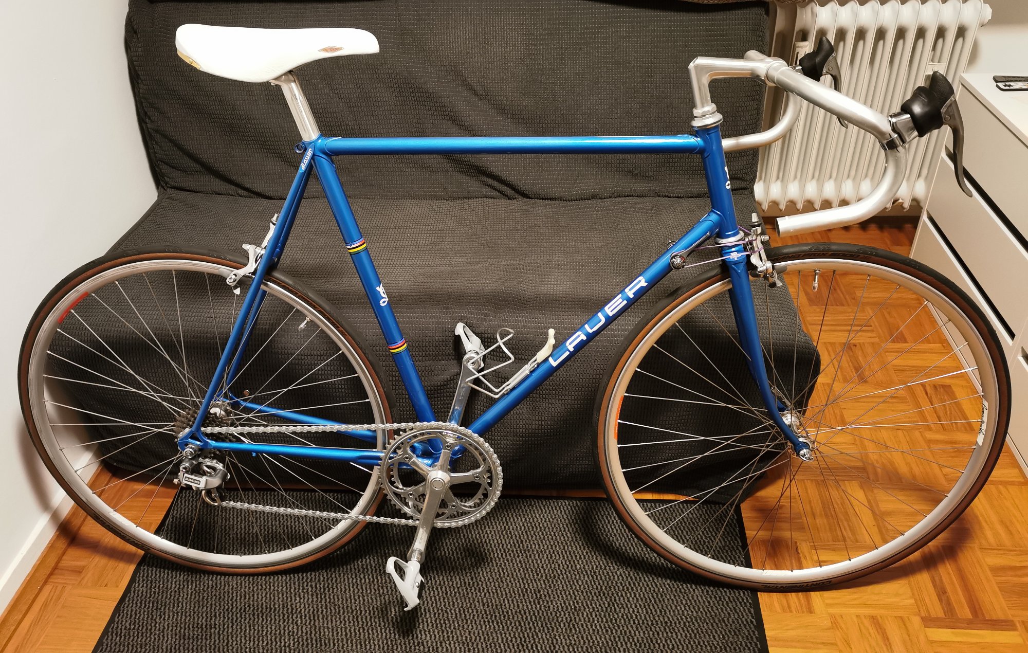

So, jetzt ist es vollbracht. Züge montiert und Lenkerband gewickelt. Habe diesen schönen Lauer-Rahmen vor einiger Zeit von @FloKos67 übernommen. Hatte lange Zeit keine Ahnung, was ich mit ihm machen soll. Irgendwann lief mir dann ein Daccordi 50 Anni mit einer kompletten Dura Ace 7400 über den Weg. Für das liegt hier aber noch eine Campa Chorus 10 speed hier rum. Alles klar, Dura Ace runter und aufs Lauer schrauben. Klasse war natürlich, dass beide ital. Innenlager und ein Sattelstützenmaß von 27.2mm haben. An Teilen benötigt wurden nur ein Schellenumwerfer und ein Hinterrad Schnellspanner. Das Daccordi wurde fast ausschließlich auf der Rolle gefahren und hatte deswegen einen Tacx Ssp verbaut. Beide Teile hat mir freundlicherweise @Jonah J. überlassen. Für den Ssp hat er sogar eine komplette Hinterradnabe "geschlachtet". Meinen besonderen Dank auch nochmal an @flametti , der mir den Rahmen fast bis vor die Haustür gebracht hat.
Zwar nicht ganz mein Beuteschema, aber ich glaube das wird im Winter mein Rollenrad.
Die Dura Ace ist in einem super Zustand, da fast nur auf der Rolle gefahren.
Cinelli Lenker mit Dura Ace Vorbau. Das dicke Lenkerband ist gut gepolstert für längere Session auf der Rolle.
Mini Delle im markanten Oberrohr,
bei dem der hintere Bremszug seitlich in einer speziellen Nut geführt wird.
Schöne Pantos in Sitzstrebe und
Gabelkrone.
Dilettantisch ausgebesserte, lackierte Decals. Glaube, dass nennt man Patina.

Sauschönes Rad. Wäre schade wenn es den Weg so vieler Rollenstahlräder ginge. Und die Dura Ace will doch auch mal endlich raus an die frische Luft!
Auch wenns zum Lebenslauf gehört: ich würde die Schriftzüge professioneller nacharbeiten. Das gehört dann eben genauso zum Lebenslauf DEINES Rades und sieht einfach schöner aus als das Gekrickel !

Sehr schön geworden. Gefällt mir gut mit der DA. Auch die rote Kabelhülle setzt einen schönen Akzent.
PS: Nur das hier kein Zweifel aufkommt ... ich habe den Lauer Schriftzug so nicht "ausgebessert", der war schon so als ich den Rahmen erworben hatte :)
