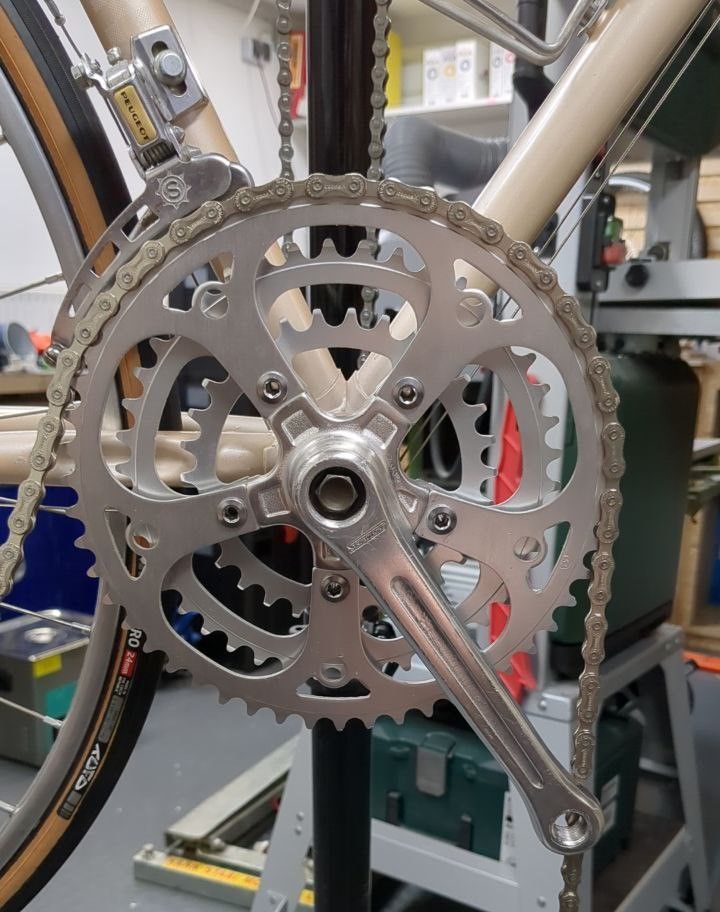

Der Umbau meines PX10/E auf Dreifachkurbel nimmt langsam Gestalt an. Stronglight 99-Kurbel aus Frankreich, zwei neue Kränze aus England, neue lange Kettenblatthülsen aus China, 0,6mm-Distanzscheiben aus Deutschland, eine 123mm Stronglight-Welle mit Lagerschalen von LeBonCoin, alles mal testweise zusammengesetzt zum Messen der Kettenlinie. 45,3mm sind dabei herausgekommen; für ein Rennrad eigentlich genau die gewünschte Kettenlinie, wenn man gerne Berge fährt. Zusammen mit einer testweise aufgelegten silbernen Connex 808 sieht das schon ganz schick aus, finde ich. Ob ich vorne wie abgebildet bei 52/42/30 bleibe(n kann) oder ob ich die Spreizung etwas reduzieren muß, muß ich jetzt noch rechnen; für die Kettenlinie war ja nur das 42er in der Mitte maßgebend. Dann wird auch noch eine Kettenrunterfallsicherungsschraube an passender Stelle im größten Blatt gesetzt.
Als nächstes steht dann der Umbau des Umwerfers auf einen Simplex-Dreifachumwerfer und eine SLJ6600 mit langem Käfig an; dann muß ich mich noch zum Thema Schraubkränze aufschlauen, um hinten von aktuell 13-26 auf ein größeres Ritzel bis 30 oder 32 zu kommen.
Insgesamt eine sehr erbauliche Beschäftigung, sich so langsam aber sicher in die Materie einzuarbeiten; danke an die vielen Unterstützer hier, die mir mit Rat und Tat zur Seite standen und stehen!
Euch ein schönes Wochenende
Chris

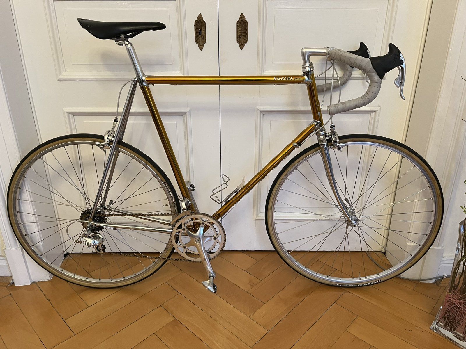

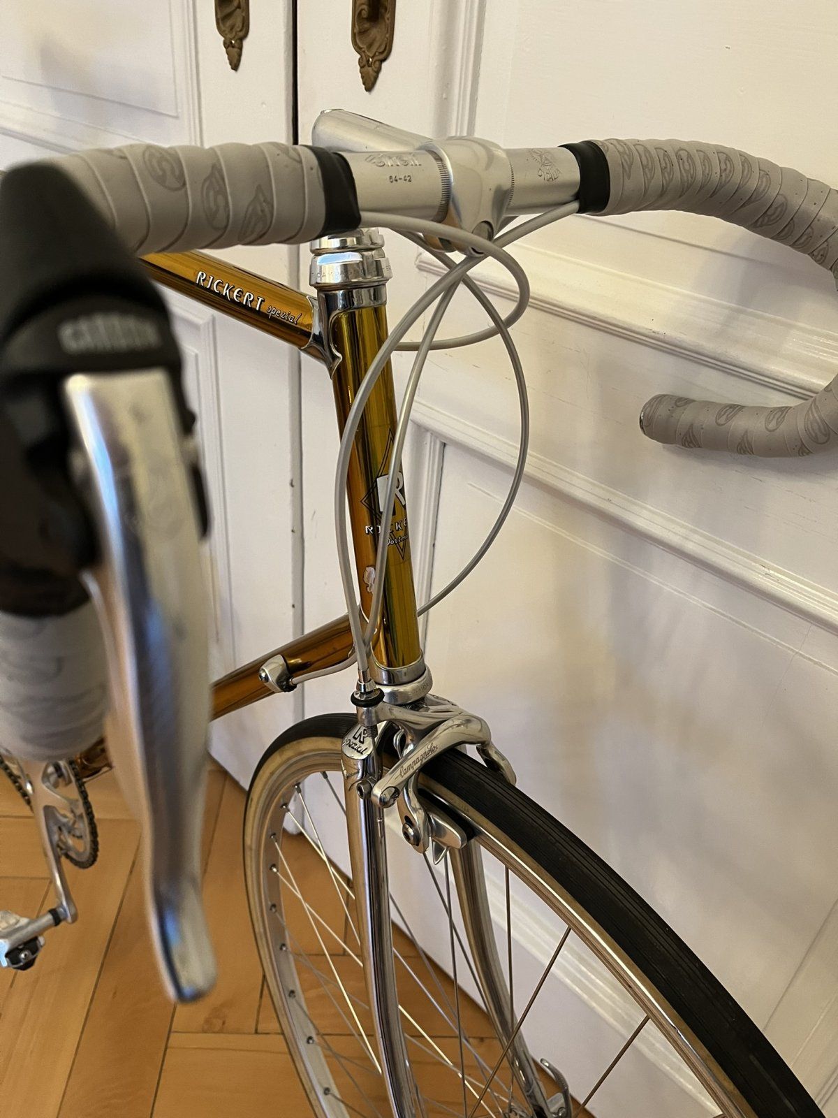

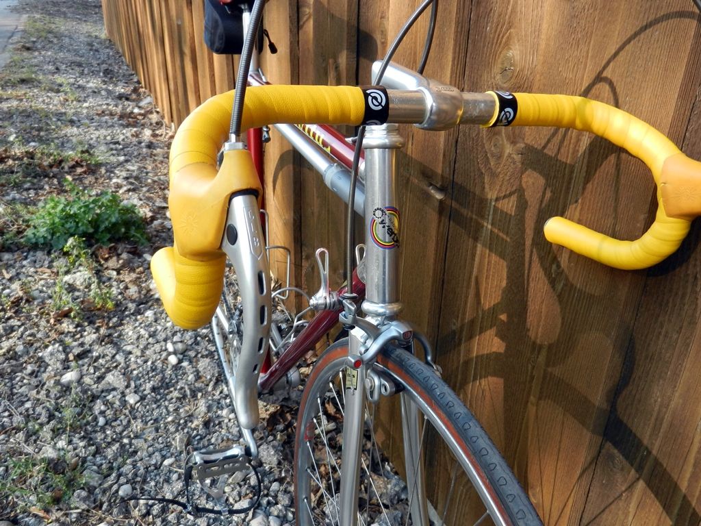

Ich bringe das Rad mal zu einer Ausfahrt mit....
Was ist das für ein Lack? Ist das 'cromovelato'?
Ist das nachträglich gemacht oder tatsächlich so vom Meister gekommen?
Auf jeden Fall: Wunderschön 😍
Rickert hat das öfters in verschiedenen Farben gemacht, teilweise auch mehrere Farben an einem Rahmen. Das ist wohl ein Lasurlack, ähnlich wie Chromvelato. Mein blaues Rickert hat auch so einen leicht durchscheinenden Lack. Unter dem Blau ist es silber lackiert.
