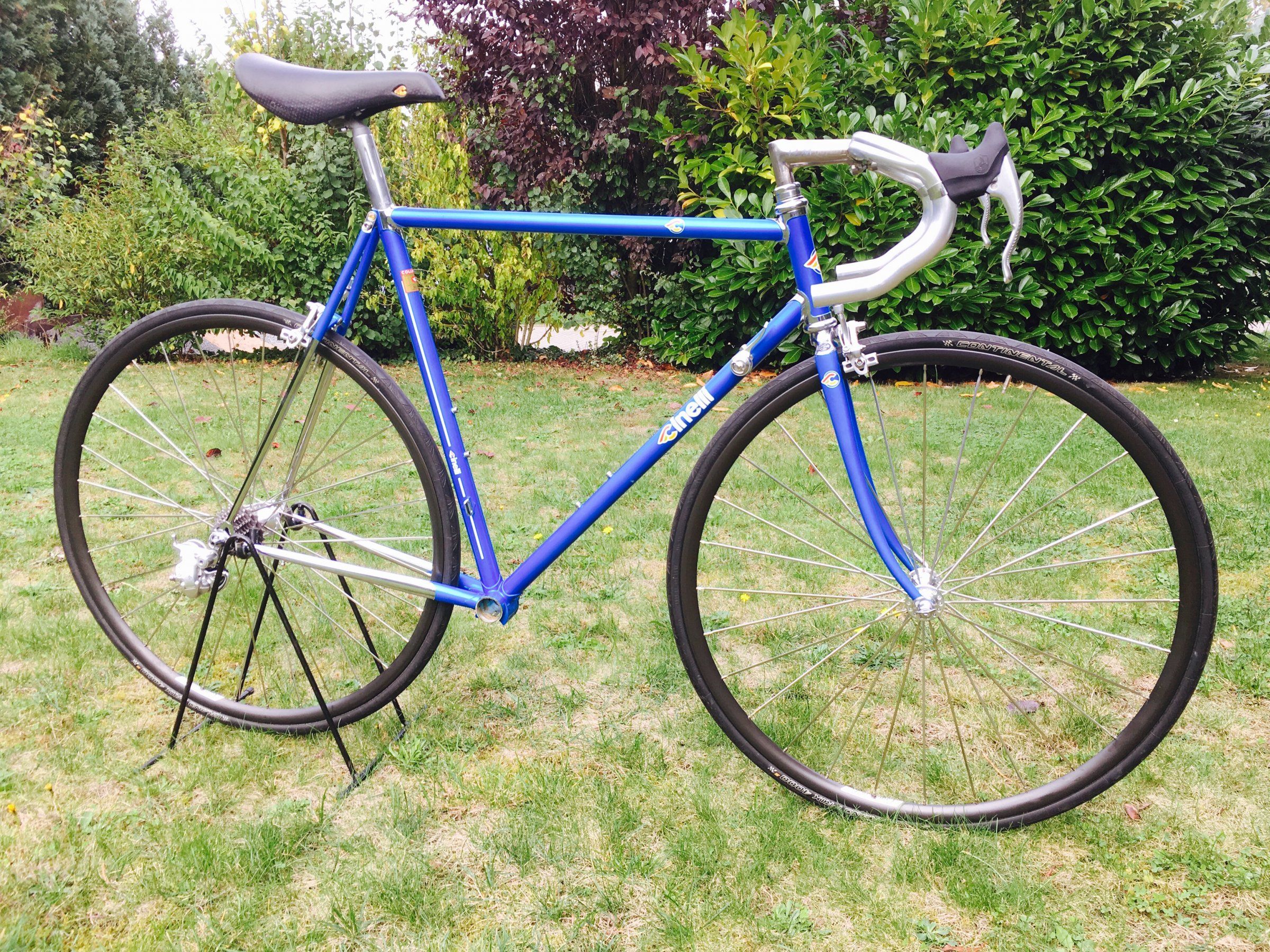

Nur noch Zughüllen und Züge kürzen und die Schaltzugführung hinter den Lenker und Bremszugführung alleinig in die vordere Nut am Lneker und es paßt. :D
Ansonsten: schick :daumen:
Ach so: Zum Lenkerband; Ich fange immer oben an und wickle dann nach unten. Das greift sich besser, man hat oben nicht das bescheiden aussehende Klebeband und unten auch einen schöneren Abschluß, der zudem noch komplett unter dem Stopfen verschwindet.
Danke! Wo siehst du Kuerzungsbedarf bei den Zuegen?

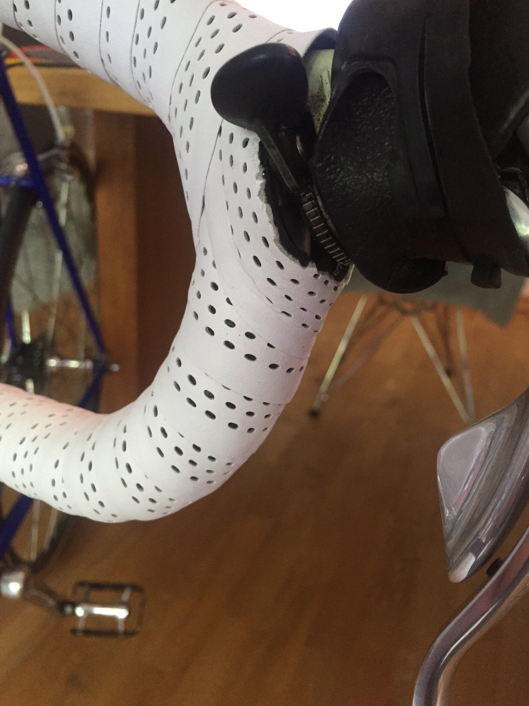

Schaltwerk hinten. Wenn Du den Schaltzug am Lenker hinter dem Lenker führen wirst dann könnte das Schaltproblem des Schremsi sich schon in Luft auflösen, dann ist aber der Schaltzug sicher noch einige cm länger als jetzt und jetzt ist er schon gut 1 bis 2 cm zu lang, beide Bremsen vorne.
Problem erkannt und gelöst: habe offenbar das Band bei der 8 um den Schremsi zu dicht an die Mechanik gewickelt. Da hat es gehakt. Lösung: Band um die Mechanik herum ausgeschnitten, fertig;-). Siehe Bild..
Nicht schön, aber wird ja von dem Gummi ueberdeckt

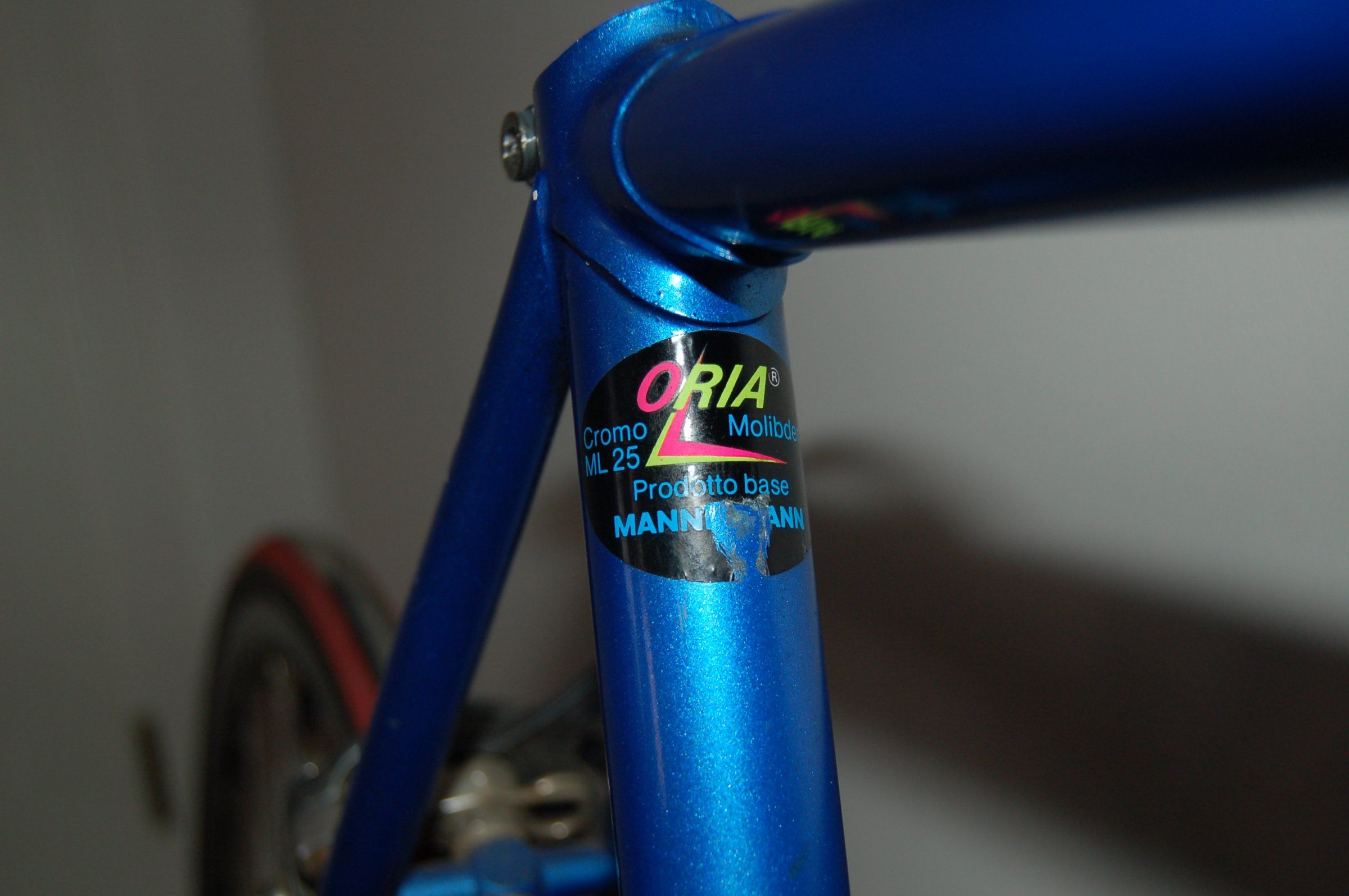

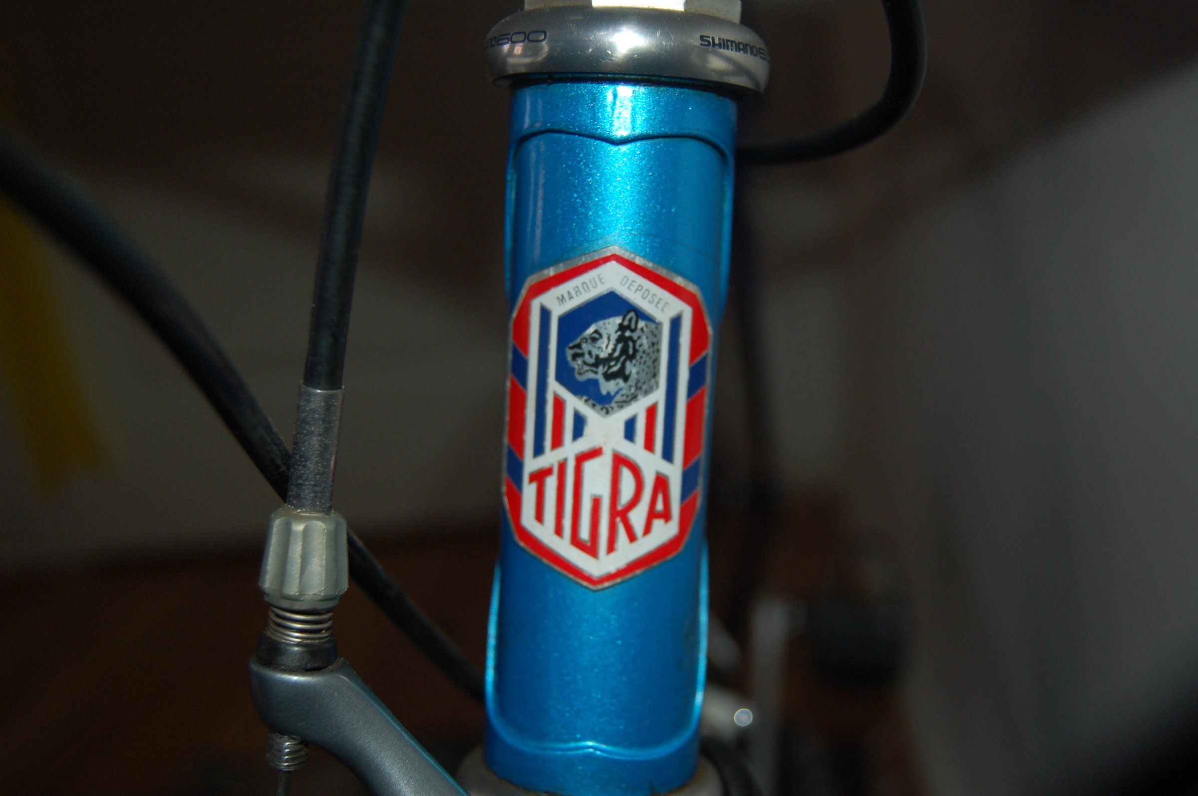

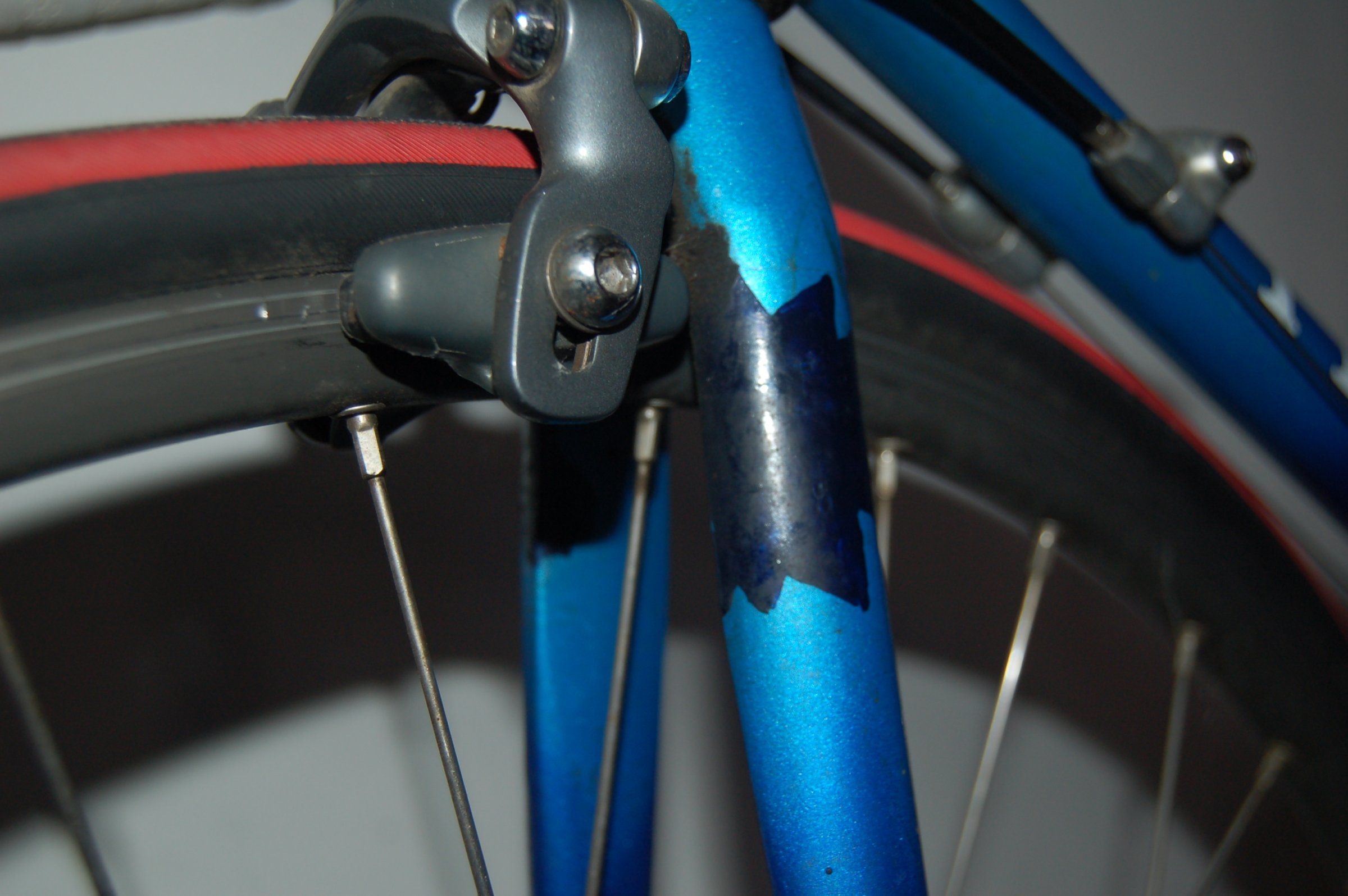

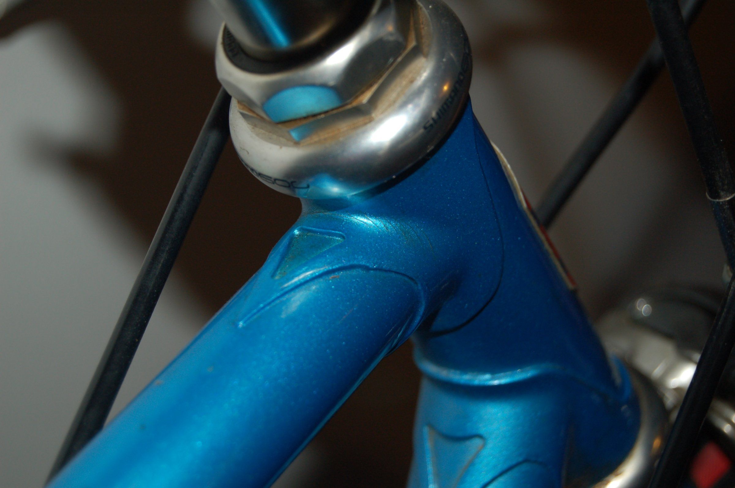

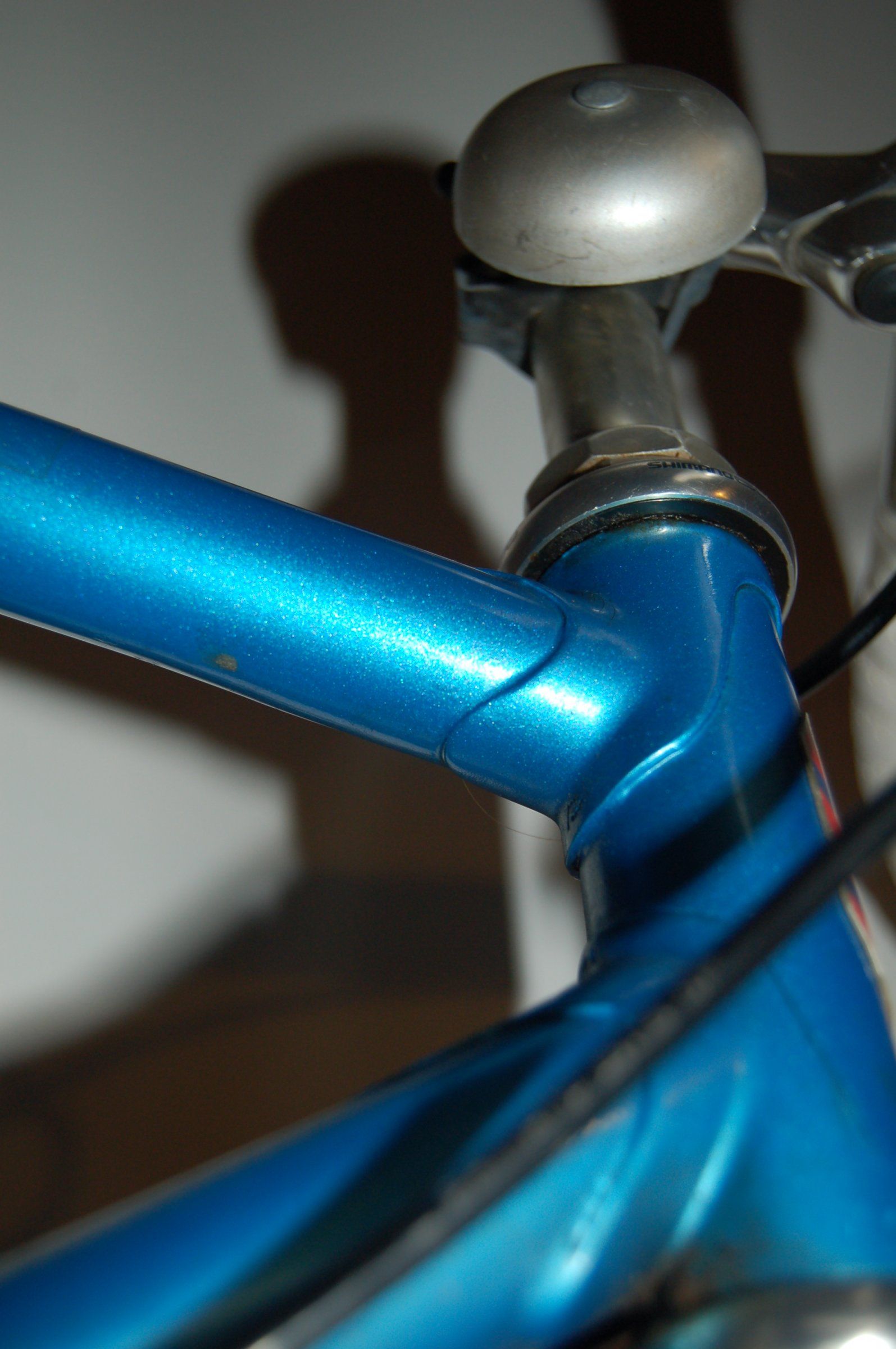

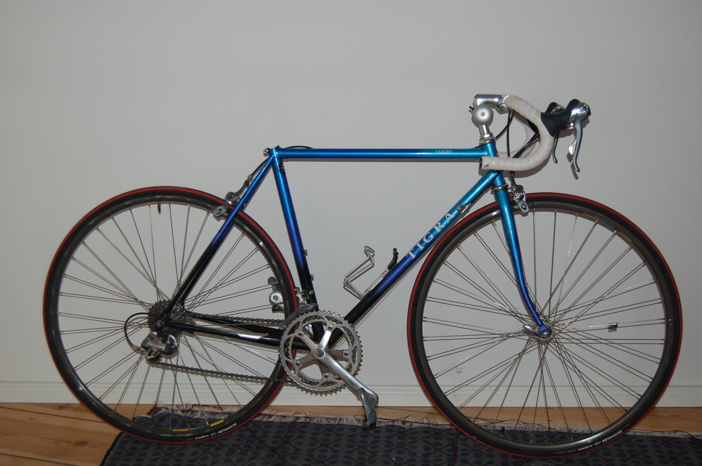

Habe für meine Freundin ein Tigra laut Vor-/Erstbesitzerin aus den späten 80ern erstanden. Angeblich unfallfrei, aber ich denke die Gabel hat einen Schlag. Der Lack hat außerdem diverse Macken, welche sehr laienhaft ausgebessert wurden. Was kann man da machen? Wollte die Gabel morgen ausbauen und zum Rahmenbauer bringen. Lohnt sich das? Den rechten STI muss ich noch demontieren und mit WD40 durchspülen - ich bete, dass er nur verharzt ist:confused:. Die Anbauteile sind alle Shimano 6400, die Pedale 6402 und die Bremsen sind 6403. Die Sastü ist von Gipiemme und Lenker/Vorbau (mit dessen Suizideinstellung ich rein gar nichts zu tun habe!) von 3ttt.

Nur noch Zughüllen und Züge kürzen und die Schaltzugführung hinter den Lenker und Bremszugführung alleinig in die vordere Nut am Lenker und es paßt. :D
Tut mir leid, aber die Schalt- und Bremszüge gehören nach vorne und Lenkerband immer von unten gewickelt. Sonst greift es sich doof, sieht doof aus und reppelt sich auf. Nur Leder darf von oben vernäht werden.
Genau. Ich finde die Zuglängen gut, hinten am Schaltwerk gehen vielleicht noch ein paar mm.

Insbesondere das Schaltproblem will nicht weichen. Ich schau mir das gleich nochmal an, aber was kann man denn an der Zugführung im Schremsi falsch machen? Ich schicke gleich nochmal Fotos, oder besser in den kleinen Bastelfaden damit?

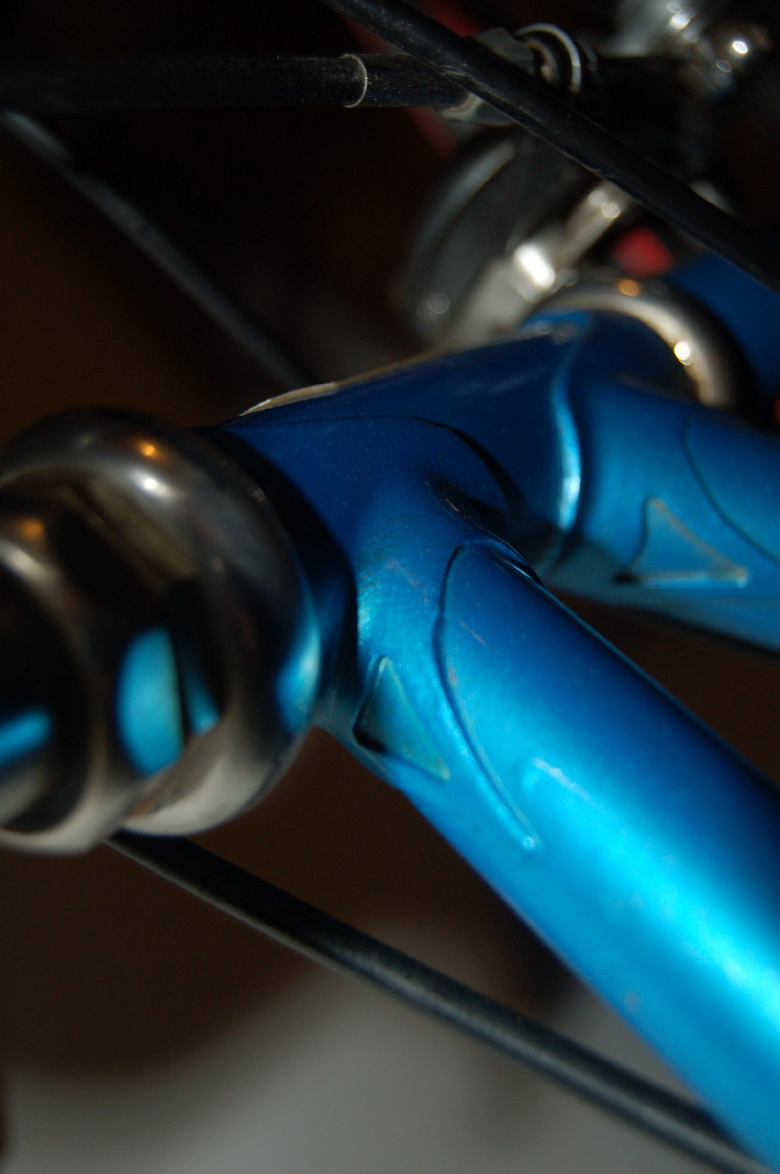

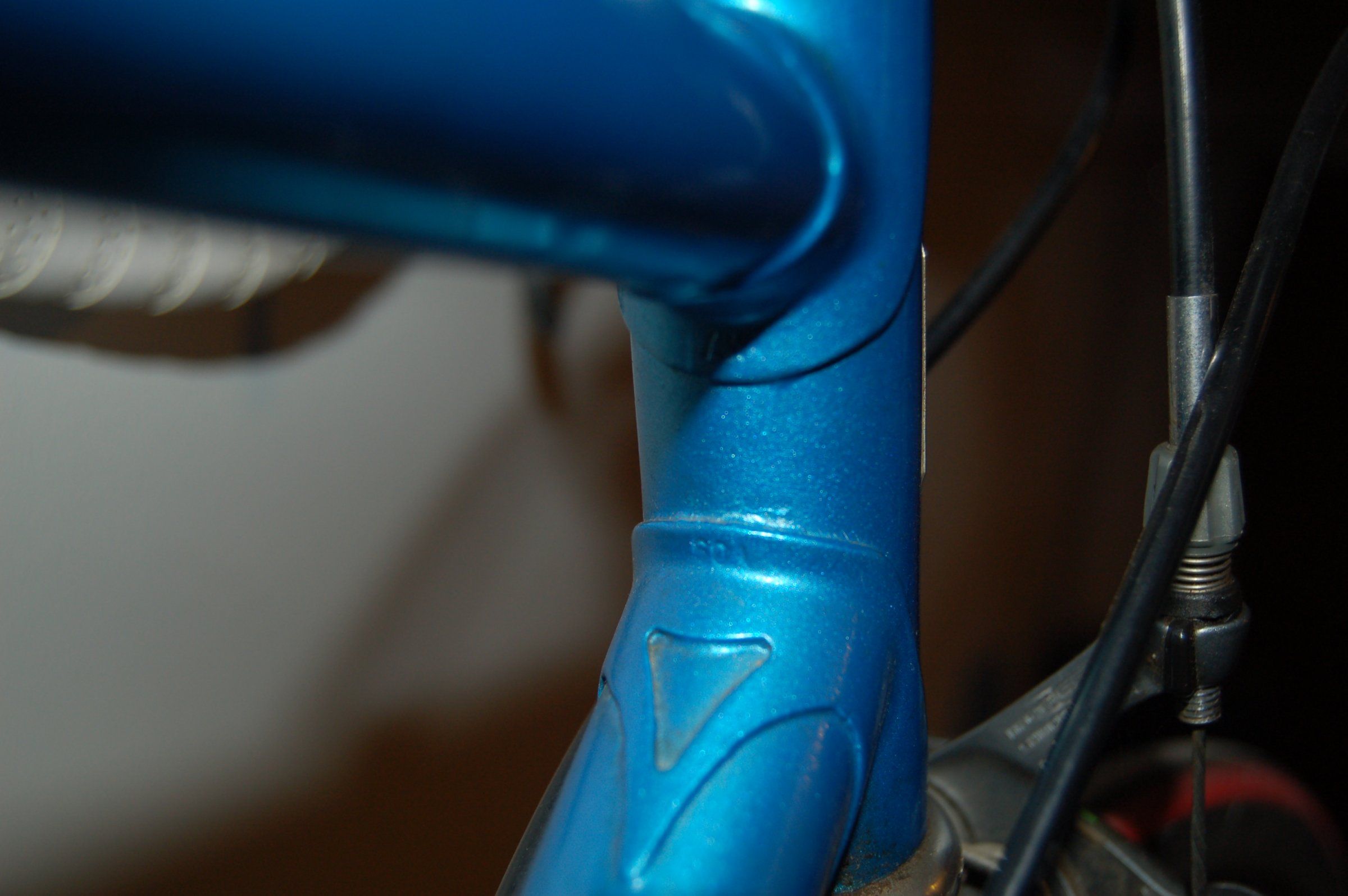

Die Gabel ist hin. Taste mal vorsichtshalber die Rohre hinter den Steuerrohrmuffen ab, ob da Falten sind.
Nö, der Rahmen sieht nicht gestaucht aus. Alles ist glatt. An einer Steuerrohrmuffe ist der Lack minimal gestaucht. Also lohnt sich ein Besuch beim Rahmenbauer nicht?
Ist leider unscharf, aber es könnte eine Stauchung sein. Gib das Rad lieber zurück und wenn der Verkäufer sich querstellt, dann drohe mit Anwalt. Es handelt sich um arglistige Täuschung. Dieser Rahmen ist keinesfalls unfallfrei.
Ok, danke für die Einschätzung. Hier noch zwei weitere Bilder. Die Risse im Lack habe ich erst auf dem Foto gesehen.
