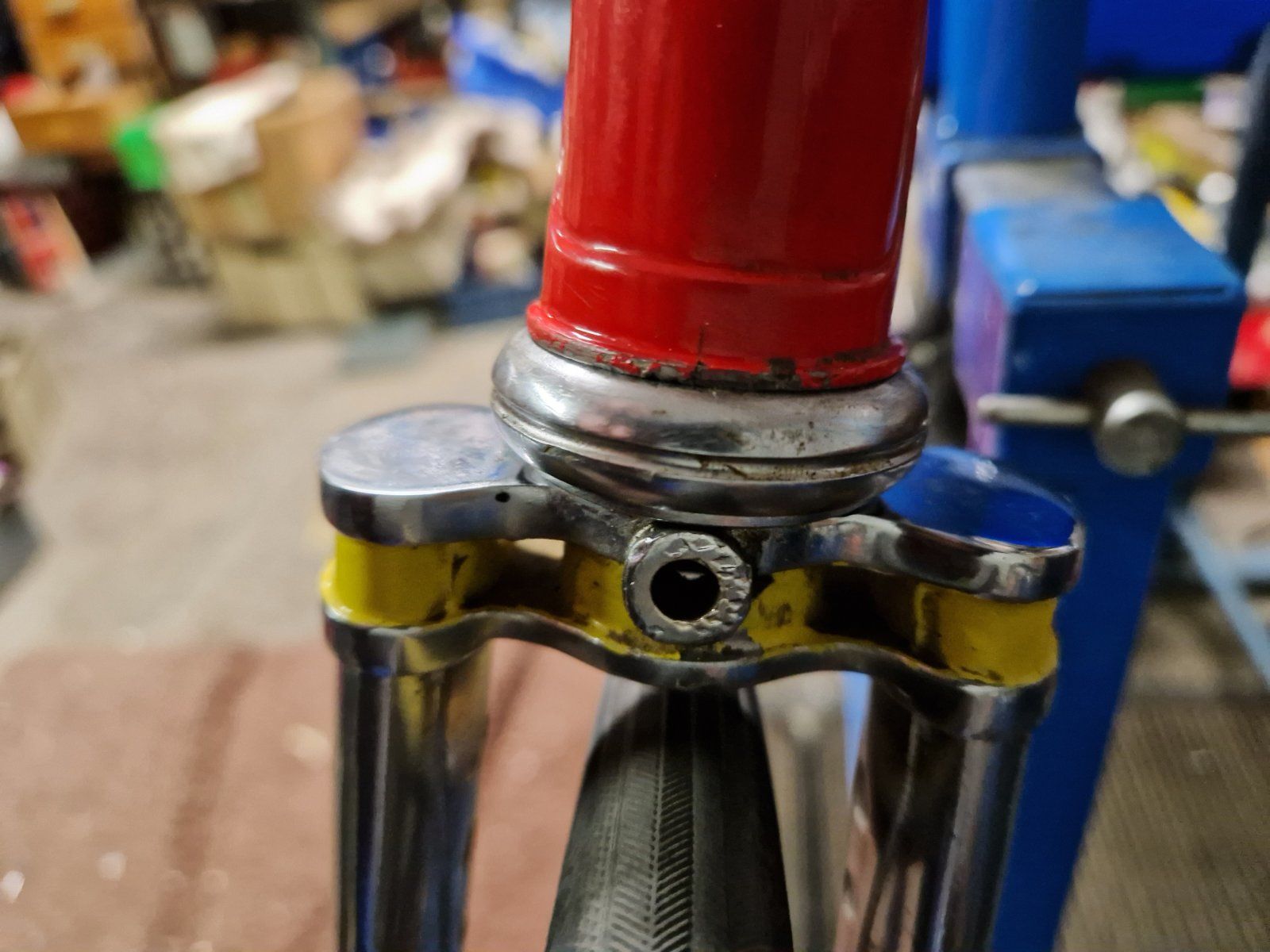

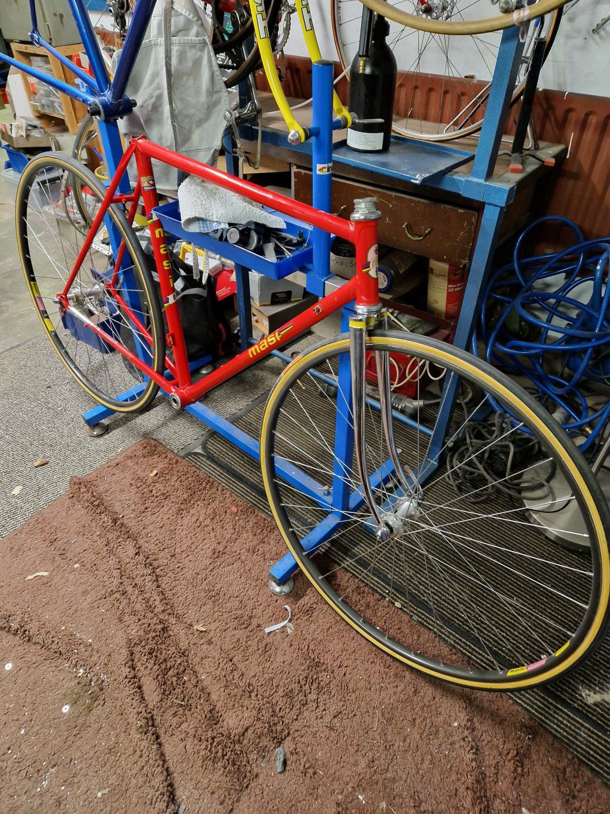

Das Masi mal auf die Beine gestellt, die Mavic 500 Naben passen genau zur EB des Rahmens, ich habe von denen noch 2 Paare, da wird ein Paar in silberne Felgenringe einspeichen, leider hat sich beim einpressen des Sts eine unschöne Stelle aufgetan :( .
Das ist schade aber nicht gefährlich, meiner Meinung nach.
