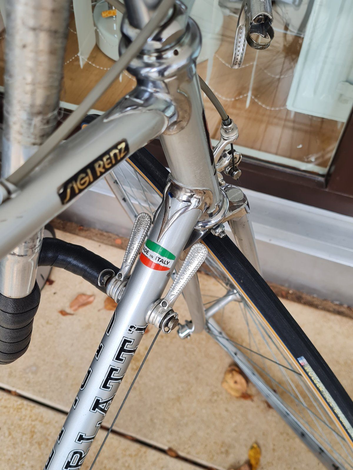

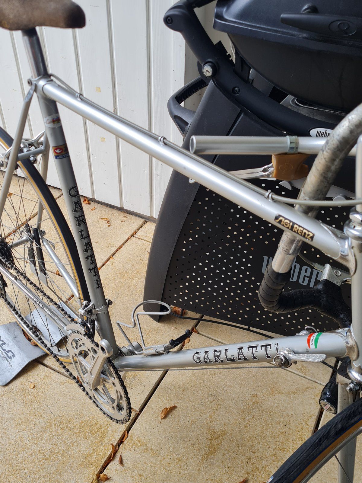

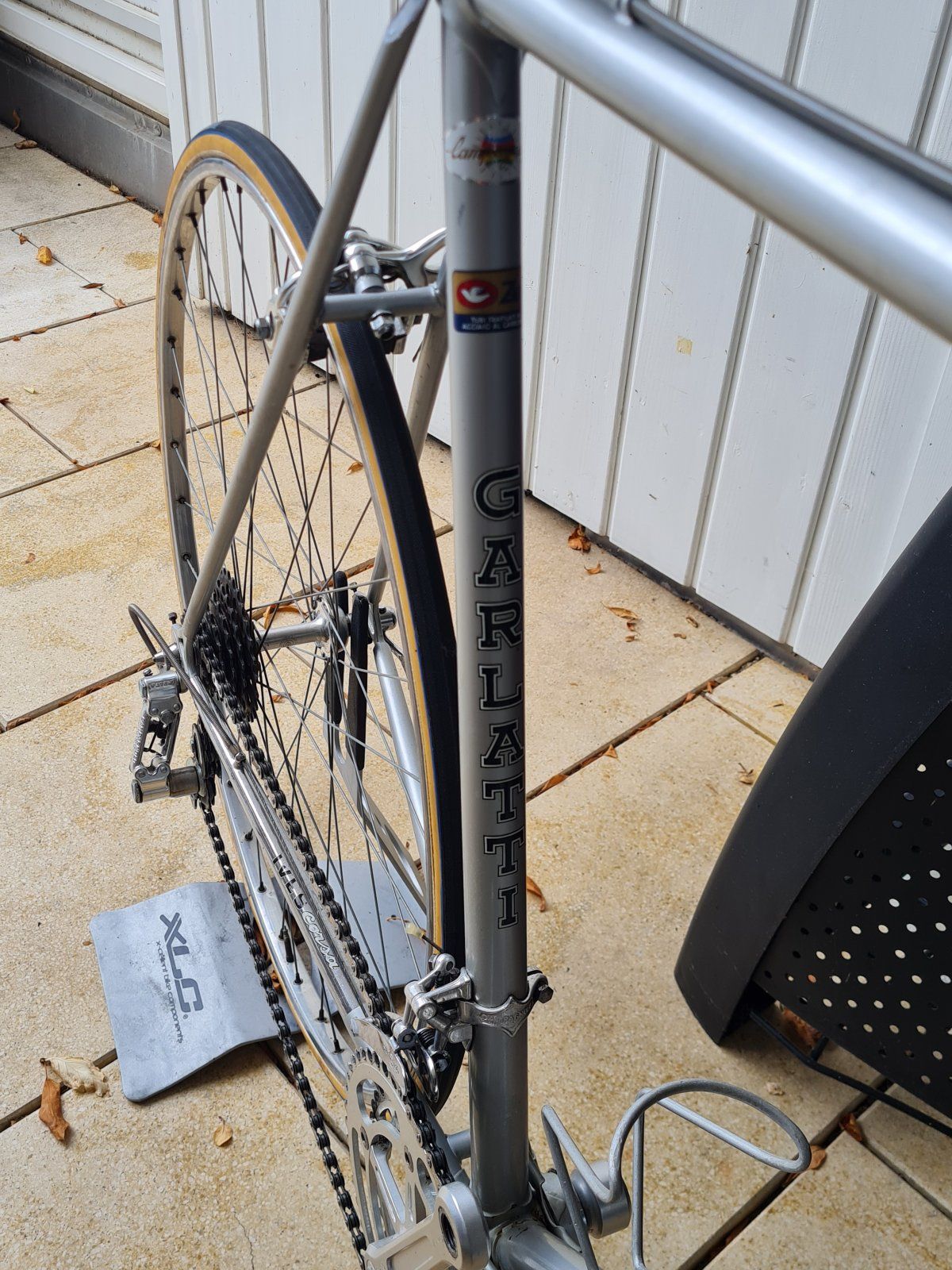

"gebastelt" wäre übertrieben, aber heute kamen die Garlatti Decals aus Ungarn - top Qualität. Bin begeistert !
Und: @roykoeln 's schöne Kurbel hat einen neuen Arbeitsplatz !😍
LG Michael Aaron

Schöner Rahmen und schöne Decals, aber warum sind das so viel? 😳
Würde ja gerade ein "Gefällt mir" geben, aber das ist bei diesem Photoshop-Gestrüpp am Rand nicht möglich 🥺 Hat der Rahmen weder nötig noch verdient...

Weisst Du was ? Du hast Recht !! Und darum habe ich die schwülstigen Ranken entfernt !
Die Decalierung ist nach einer Abstimmung mit Fam. Garlatti erfolgt - so sah es mal original aus, wobei man den "Made in Italy" Sticker am Sitzrohr evtl. weglassen könnte !
LG Michael

Was meinst du denn mit schwülstigen Ranken?
Für meinen Geschmack sitzen die Decals am Sitz- und Unterrohr einen Tick zu hoch. Aber das ist angesichts des Rahmens jammern auf hohem Niveau.
Wird bestimmt ein Top Rad.
Ich hatte da zuerst in den Bildern mit einem Bildbearbeitungsprogramm so schnörkelige Rahmen eingeblendet ...sah aber kitschig aus und ich habe sie entfernt.

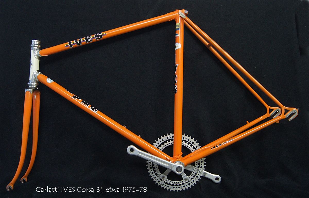

Wir haben ja einen sehr unterschiedlichen Geschmack, deshalb darf ich das auch schreiben, der Rahmen wirkt überladen mit den Decals, ich hätte da nix drauf gepappt, irgendwie passt das nicht zu deinem entfernen von den Shimano Decals an der 105er Gruppe, ansonsten ist das von der Optik ein schöner Rahmen.

Du bist ein Spieler was die Details deiner Projekte betrifft. Betrachtest du manchmal Stundenlang Rahmen und Teile und überlegst dir wo du noch etwas übermalen, anpinseln oder aufkleben könntest? Mir geht das hin und wieder genau so - doch meistens kann ich mich zusammen reißen. Ich kann allerdings auch keine Aufkleber drucken. Wie du die RX100 Bremsen im Biete gelabelt hast würde mich brennend interessieren. Eventuell frage ich dich demnächst mal um Hilfe.
Den Garlatti Rahmen finde ich ebenfalls sehr schön. Ich hatte kurz in Betracht gezogen ihn zu kaufen als du das Angebot hier gezeigt hast. Interessant finde ich, dass dir viele hier im Forum von der Marke Garlatti abgeraten haben. Jetzt nach etwas Forschung und verrichtete Arbeit und der Feststellung des Rohrsatzes wirkt der Rahmen anscheinend plötzlich doch attraktiv auf die Belegschaft. Das zeigt finde ich, dass du es einfach so machen solltest wie du meinst. Wenn es andere dann als "zu verspielt" wahrnehmen, dann kannst du halt dazu stehen dass du mehr spielst als fährst, finde ich.
LG Michael

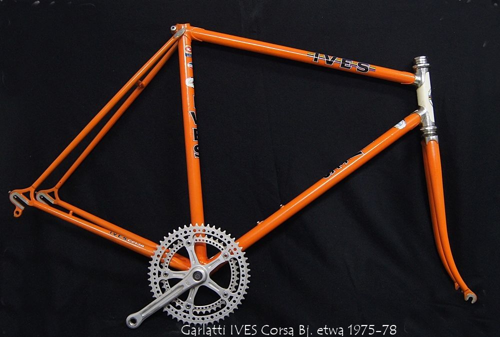

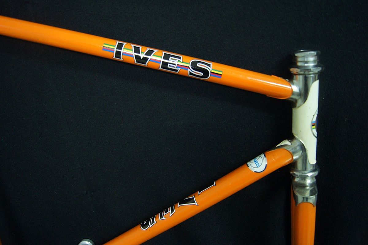

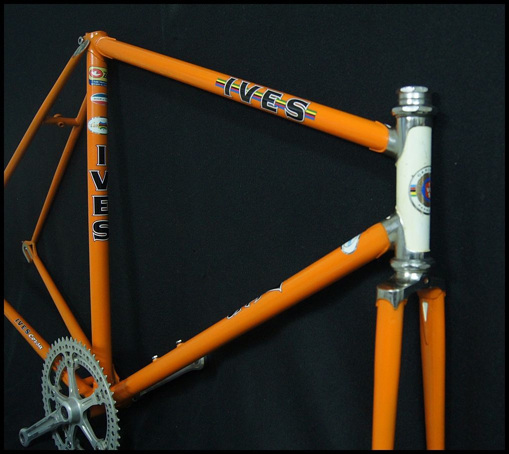

Hier die originalen Decals von Garlatti inkl Anordnungen.
Wenn du mehr Bilder brauchst, gib bescheid 20221105_103228.jpg20221105_103235.jpg20221105_103242.jpg
