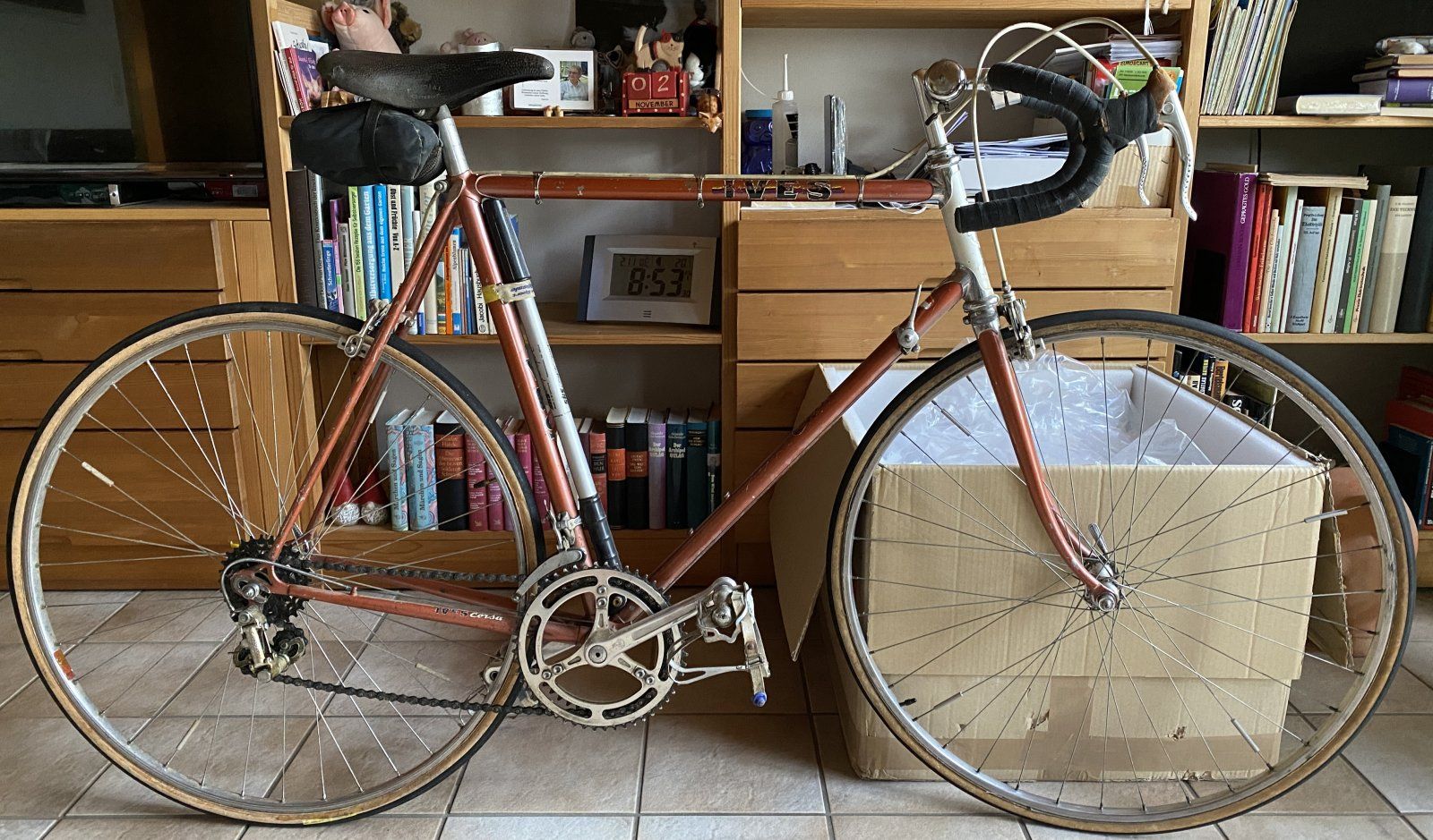

Hab das von meinem Onkel geschenkt bekommen. Mit über 80 wird er es wohl nicht mehr fahren.
@Zauberberg
Bei Deinem Rahmen sieht die Tretlagermuffe ja richtig schön filigran aus. An dem oben im Bild hat man eher den Eindruck die wurde im offenen Sandguss erstellt.
P.S.
Bevor jemand meckert, z.B. wegen den Bremshüllen: ist originaler Zustand und Sattelhöhe, wie es mein Onkel gefahren hat.
Würde mich auch interessieren, was Du so gefunden hast.
Glauben wir dir! Aber möglicherweise ist der Vorbau so nach und nach aufwärts gewandert und hat die ursprüngliche Länge der Züge verändert? ;)
Aber ein wunderschöner Originalzustand, sehr authentisch!
