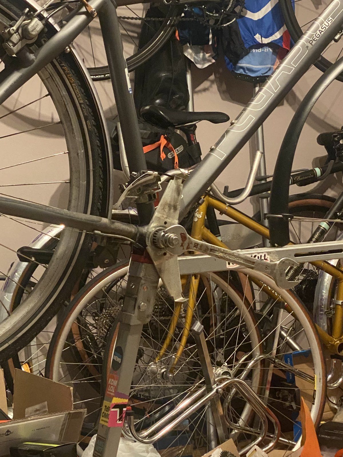

Ich versuche gerade diesen flügellahmen Gaul wieder fit zu machen.
Das tretlager ärgert mich aber, auf der linken Seite hab ich den kurbelabzieher verbogen und die Kurbel mit der flex demontiert. Lagerschale ging dort gut raus aber die rechte wehrt sich und nach 22 Uhr würde ich ungern mit dem Hammer drauf dengeln mach ich dann morgen ab 7 😁

Nix Hammer, Verlängerung is das Zauberwort am Ende nen Ringschlüssel im Maul
Einhaken

Wenn es viel Drehmoment zu übertragen gilt, würde ich einen Ringschlüssel oder besser eine Nuss nehmen. Vernünftige Verlängerung und.... Action!

Und sowas mache ich am Boden, nicht im Montageständer ;).
Danke für die tips weder in meinen noch im firmenfundus gibt es ein 24er ringschlüssel, sonst wäre der schon benutzt worden
Auch am Boden mit ratsche und Verlängerung
Tut sich nichts
Heißluftpistole wäre noch eine Idee, habe ich auch schon oft bei Alurahmen im Tretlager Bereich angewendet.
Probier ich morgen eventuell habe auch langsam den Verdacht das es das es Schrauben gesichert ist werd es aber erstmal mit Caramba Fluten. Und dann weiter sehen.
Ketten Kasten kommt ab und hollowtec II Lager mit fett rein
Danke für all eure tipps, wenn ich einen schraubstock und eine werkbrank zur verfügung hätte würde ich das so tun und ich wollte auch diesbezüglich kein fass aufmachen, ich probiere es heute abend wieder mit einer 24 nuss und ggfs der wärmkanone.

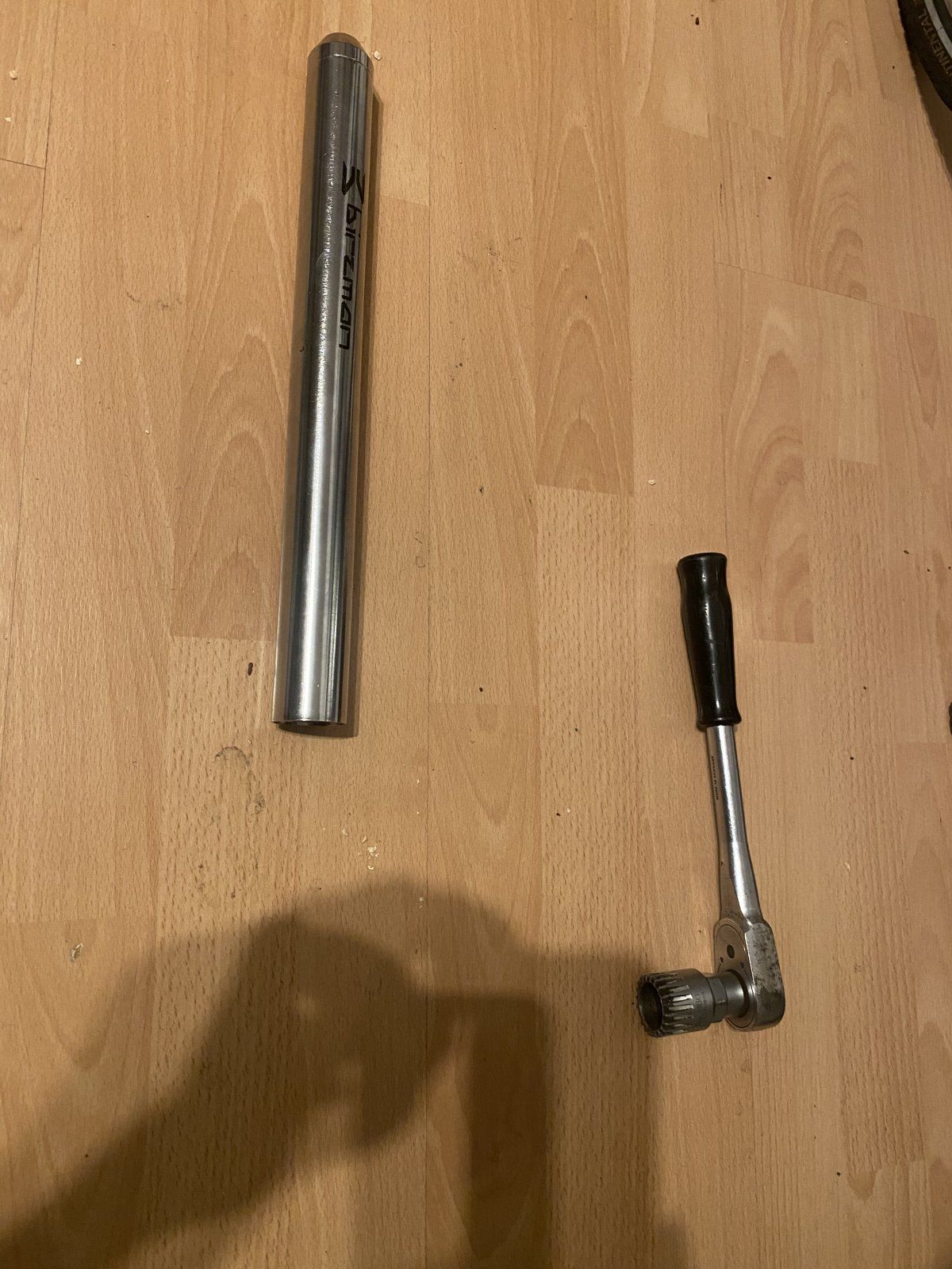

Oha, der Schlüssel bringt seine Verlängerung ja schon mit.

Das Oha bezog sich auf den kleinen handelsüblichen Schlüssel.
