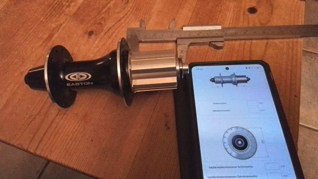

Was war das früher schön, da hatte ich mein Buch mit den gängigen Naben Felgen Kombis für die Speichenlänge, heute muss ich mich mit so einem neumodischen Kram beschäftigen, aber ist schon interessant, und heute im Laden eigentlich auch unumgänglich.
Magst du verraten, welche App du benutzt, wie du mit Anwendung und Zuverlässigkeit der Ergebnisse zufrieden bist?
Danke!
Auf der Arbeit, und auch hier in dem Fall
https://www.sapim.be/speichenrechner
Gibt ja so viele, und zum Teil kommen auch unterschiedliche Ergebnisse, oft sind es aber auch Messfehler, die zu unterschiedlichen Ergebnissen bei verschiedenen Speichenrechner führen.
Mit denselben Messwerten müssen auch identische Ergebnisse rauskommen.
Die Abweichungen, die ich festgestellt habe (gerade zwischen SAPIM und den anderen) kommen von einer anderen Messmethode, nämlich dass bei der einen der Felgenboden mitgerechnet wird und bei der anderen nicht. Das muss man bei der Eingabe des ERD be8en. Aber das ist auch in der Erklärskizze angegeben und führt bei richtiger Anwendung auch zum richtigen Ergebnis.

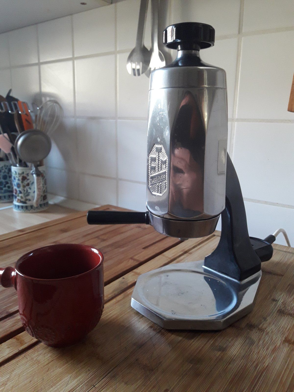

Heute habe ich meinen Fang von einen Flohmarkt in Budapest zerlegt, gereinigt und aufpoliert. Eine Unipress Espressomaschine mit Siebträger aus den 50/60er Jahren.
Sehr ästhetisch, das Teil. :)
Wenn es auch noch gut funktioniert (und der daraus bereitete Kaffee gut schmeckt), dann ist ja alles bestens. :daumen:

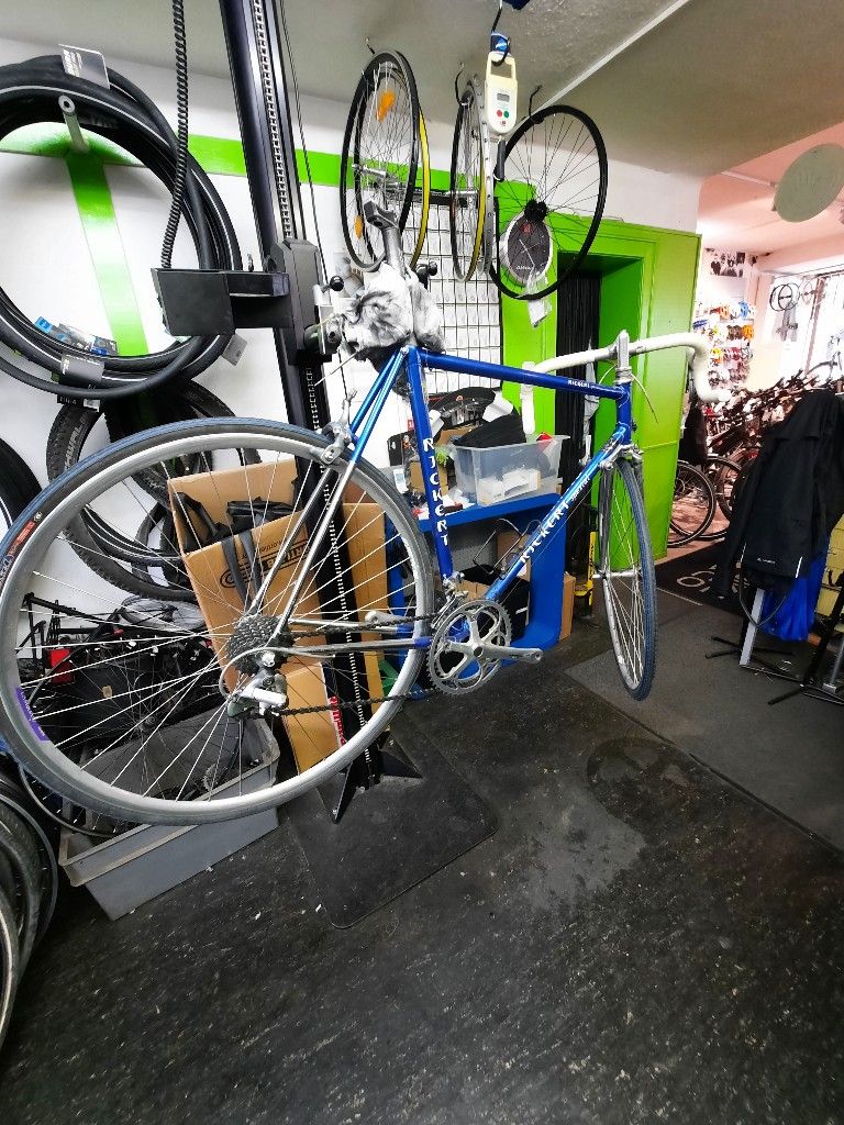

Am Neuzugang
Erstmal nackelig machen

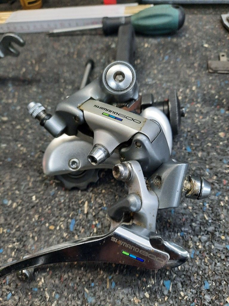

Hier nach einem Durchgang mit dem Klassiker
"Radglanz"
