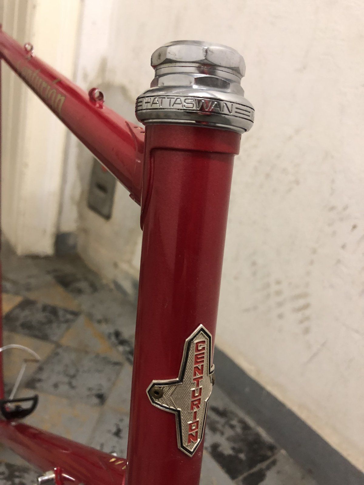

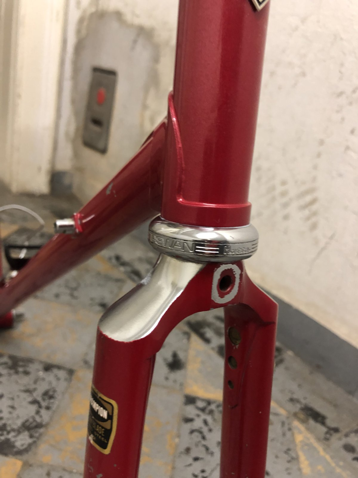

Steuersatztage, danke an @Levw897 für den HATTASWAN
Der Hattaswan ist ein toller Steuersatz, und braucht sich nicht hinter einem NR verstecken, passt natürlich super an dem Rahmen ,ich habe auch noch so einen Steuersatz, den werde ich wenn er vom Gewinde passt, in meinem Lauer Crosser verbauen.

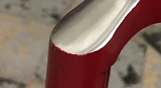

Ich mag die Centurions auch, aber das ist für mich jetzt keine blendende Verarbeitung, sonst wäre die Kante sauberer abgeschliffen und hochglanz-poliert. Aber das ist Meckern auf hohem Niveau und aus Sicht eines Metallographen. Und klar: sowas könnte man nur machen, wenn man mehr Zeit pro Rahmen hätte.

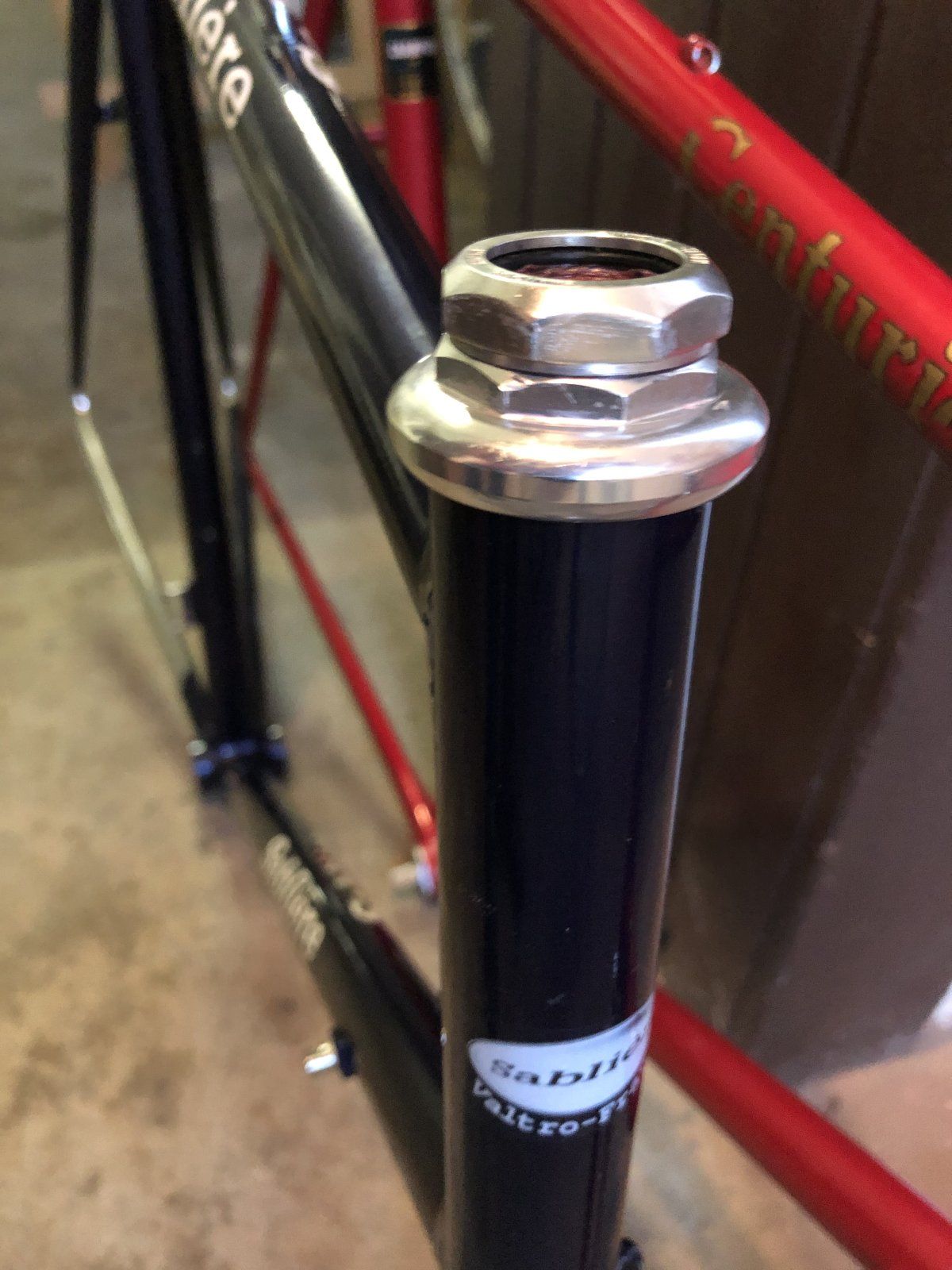

Ich finde gerade kein Bild von meinem, wo die Stelle absolut im Fokus ist. Die Verarbeitung der Rahmen ist aber insgesamt sehr gut bzw japanisch.
Ich denke, dass beim Rahmen von @erni65 entweder die Kamera versagt hat oder es an der Kante ein paar Stöße über die Jahre gab. Lack auf Chrom verlässt diesen halt auch gerne - obwohl das bei dem (flächigen) Lack bei den Pros kein echtes Problem darzustellen scheint
Okay, bei Dir sieht das chic aus und ist auch hochglanz-poliert. Das gefällt mir !:daumen:
Mag sein, dass bei Erni der Fokus gestreikt hat, da wirkte das auf mich, als hätte man bei 1200er Körnung aufgehört ! 🙏

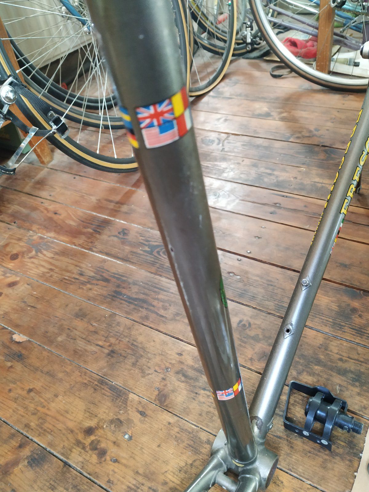

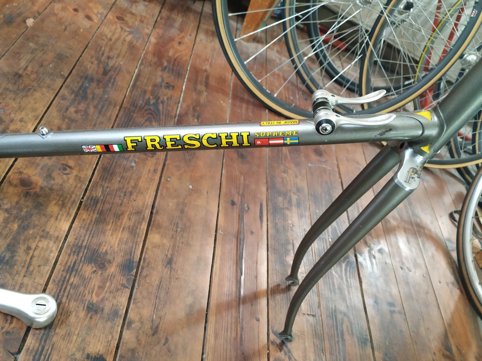

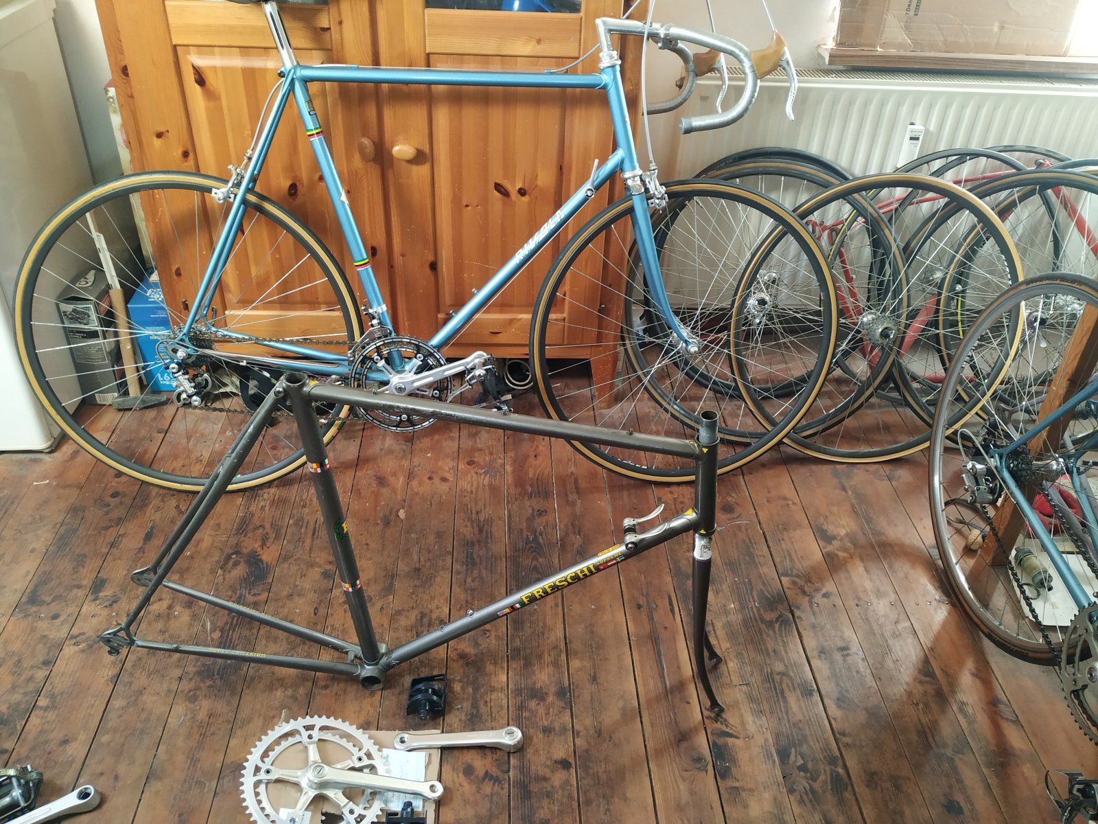

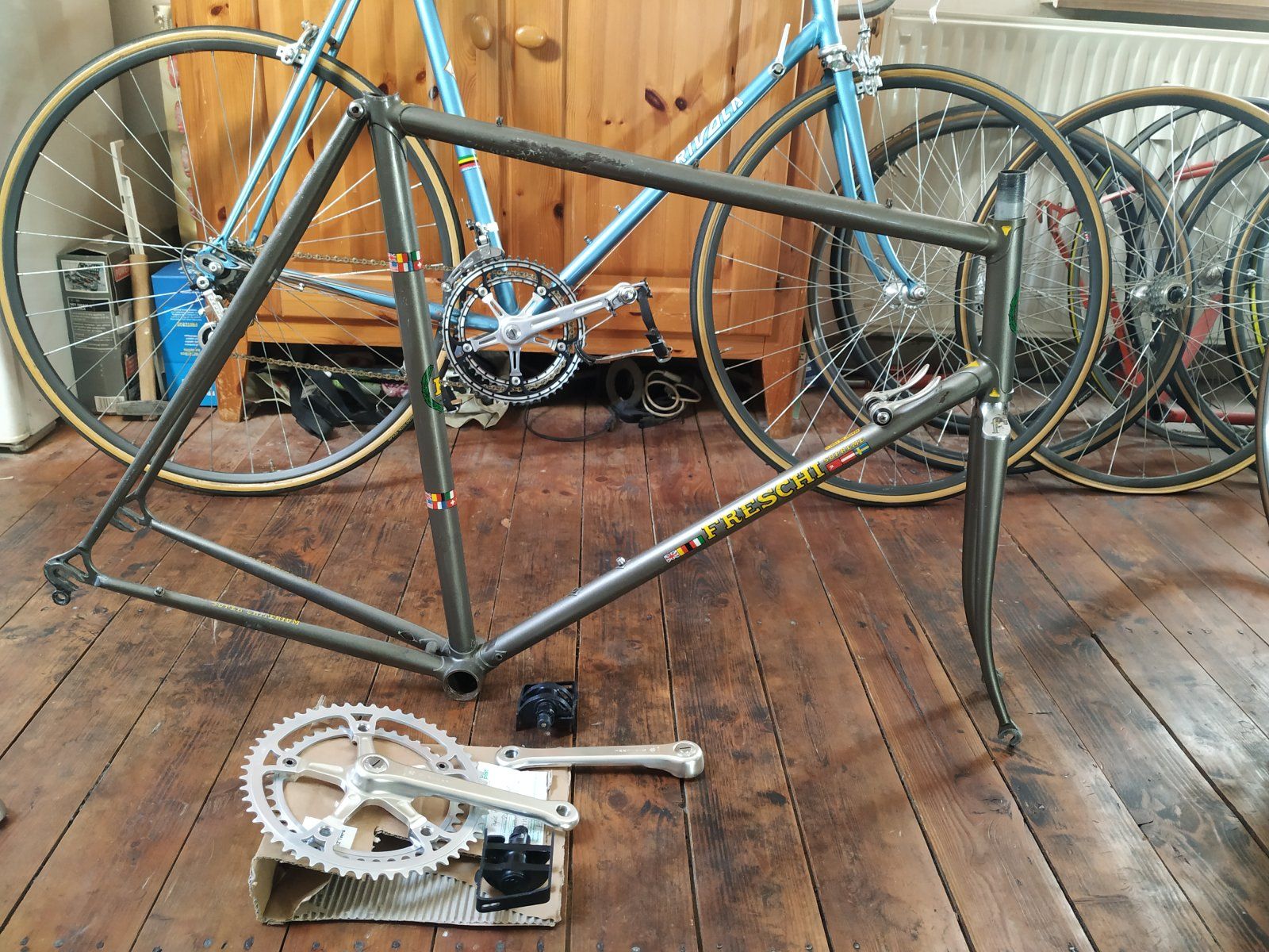

LLC Pedale lokal in Kölle abegeholt bei der Tochter Rolf Wolfhohl s in Nippes, letztes Paar vom showbike 😢 😭 :D , noch ziemlich nos! Alles Aluminium auch die Achse bis auf einen "Sicherheitstsift" aus Titan?? 🧐
232,75 g. schwer.
Rahmen liegt bei 1940 g. bei 60,5... cm M-O
Gabel 727 g.
dette is im Anflug, aus dem Forum 😘 😍 🥰 ufff 🙏🏾🙏🏾🙏🏾 @Benno Berghammer men Schatz :D

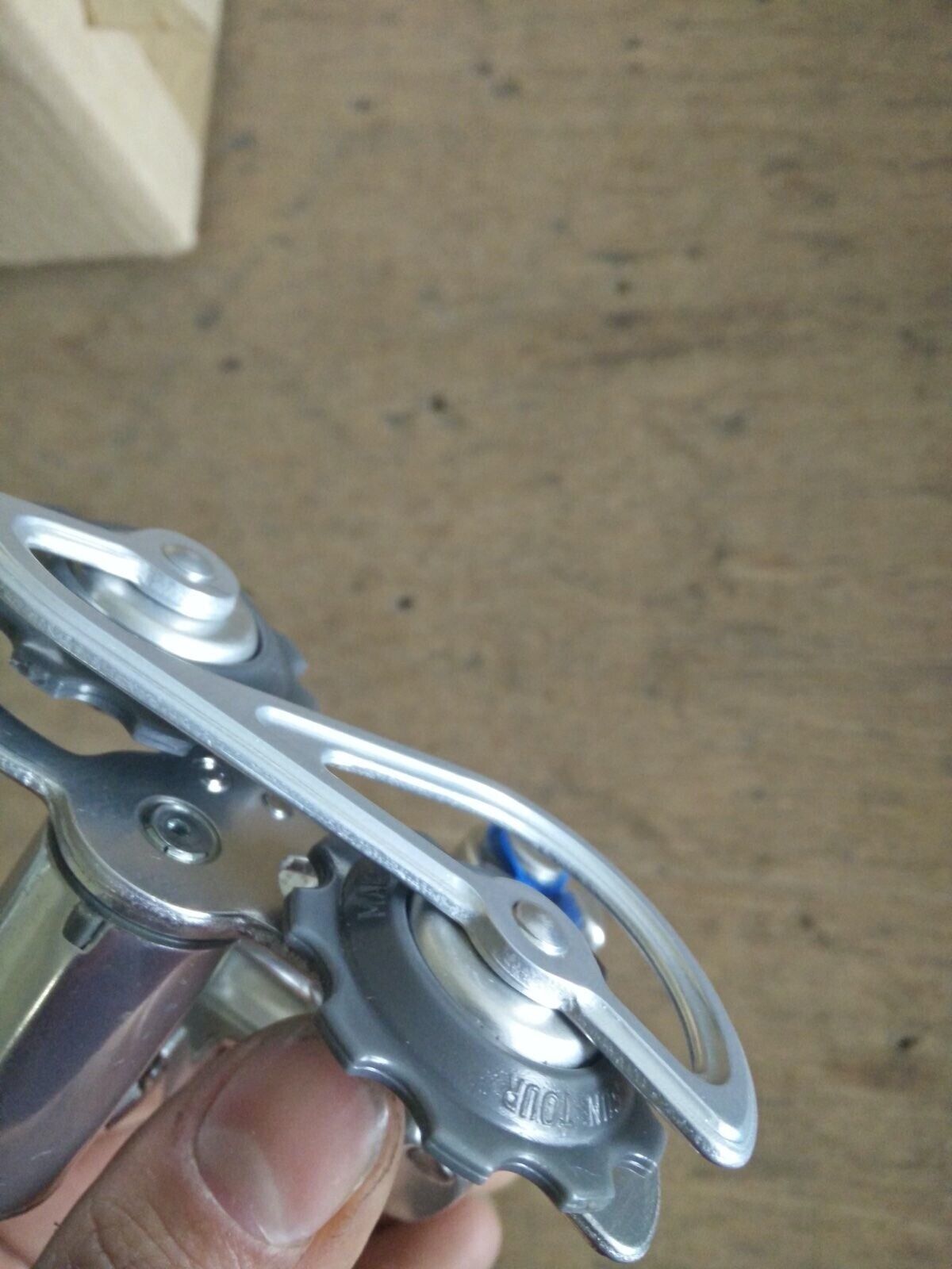

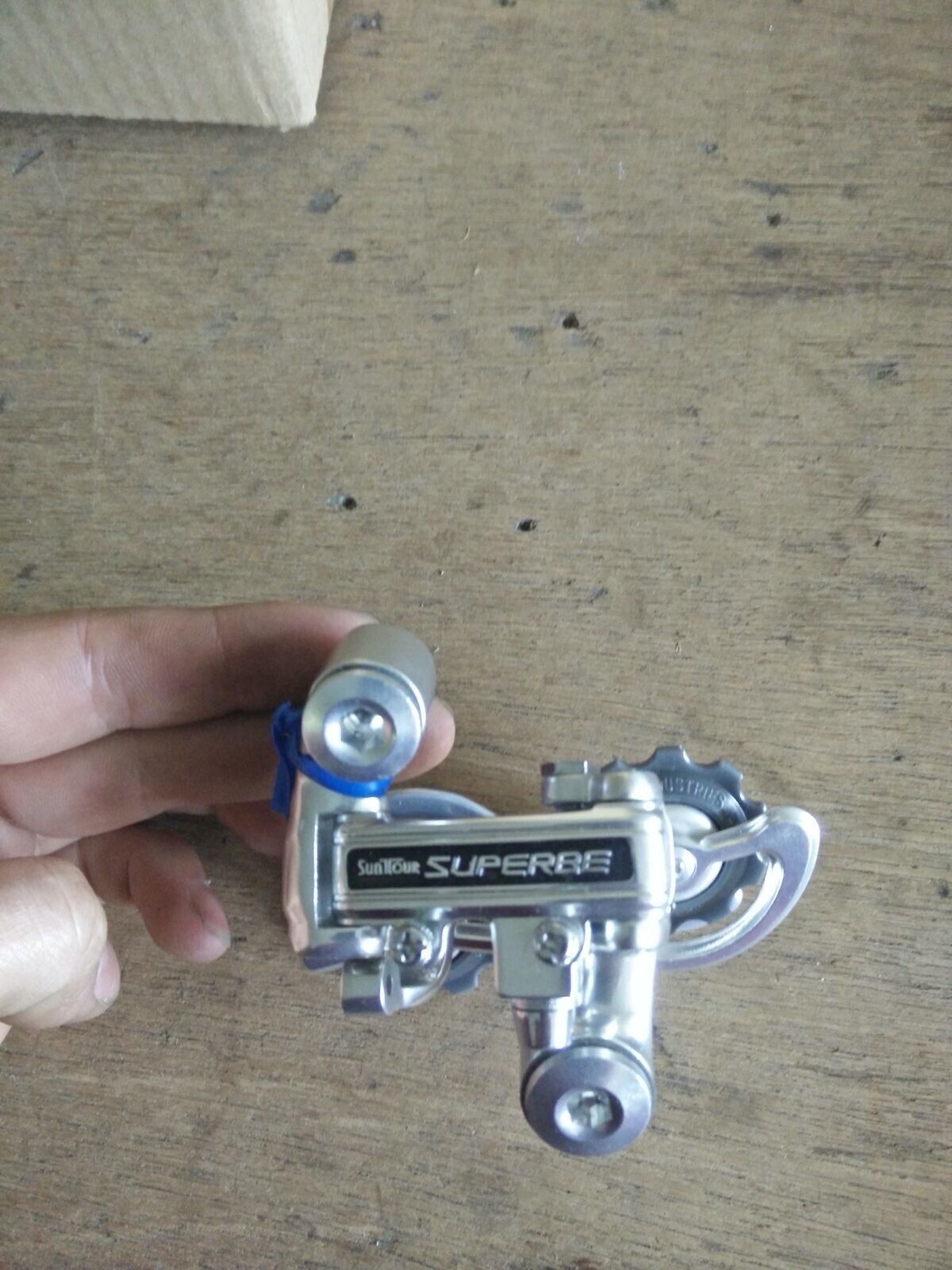

erstes SunTour Superbe Pro von 1981 bei 169,5 g. nos 🤤 🤩 😋

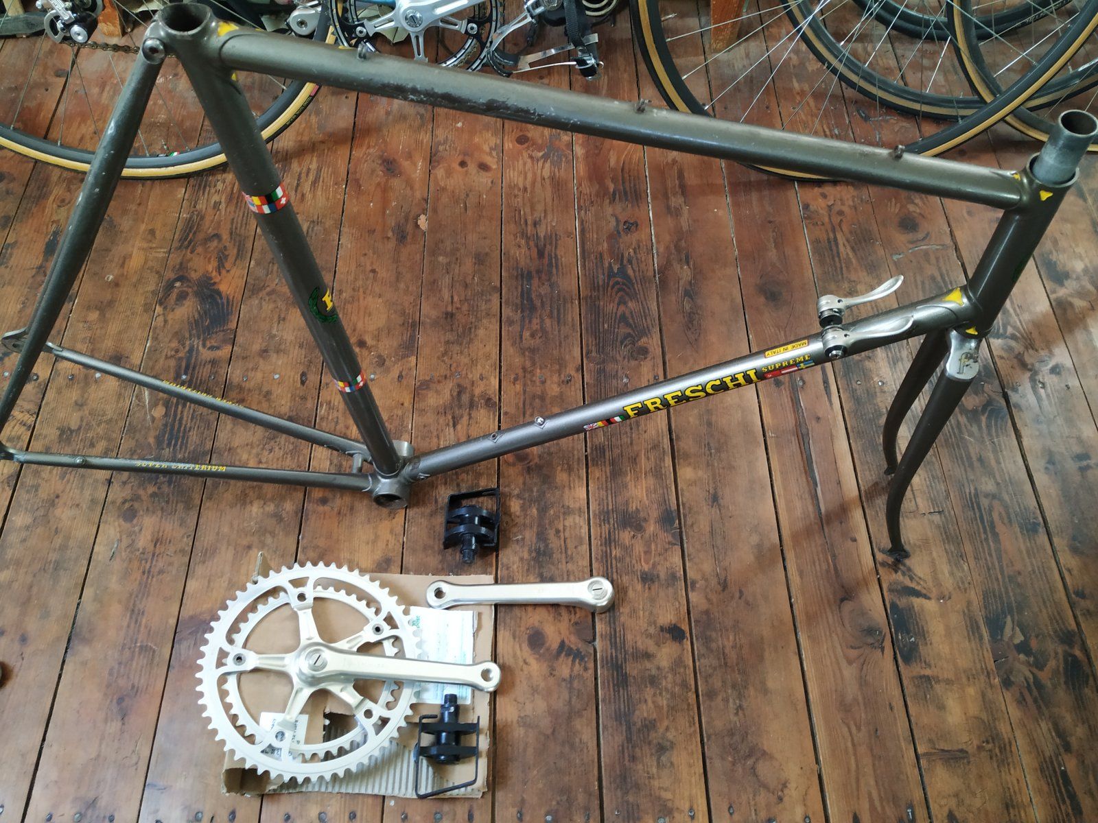

@Luftindenreifen watt macht dein blaues freschi?
@itRRam hatteste nicht auch ein schwarzes 🙈 ?
@Avi.1990 meins ist soweit fertig 😊
1200er und feiner kenne ich nur beim Lackfinish...
Du kannst solche Chrom-Effekte ja auch bei einer ganz normalen Stahloberfläche realisieren. Das mache ich tagtäglich z.B. bei der Herstellung von Stahlschliffen für die mikroskopische Untersuchung. Tatsächlich kannst Du damit eine spiegelgleiche Oberfläche erzielen. Nach dem 1200er Nass-Schleifen, geht es dafür auf die Tuch-Polierscheibe und dann wird mit polykristalliner 3µm Diamantsuspension poliert. Wenn man möchte abschließend sogar noch mit 1µm Diamantsuspension.
Das sind nur natürlich nur kleine Flächen und das Problem ist dann natürlich auch, dass solche Oberflächen nicht wetterfest wären, aber gehen tut sowas.

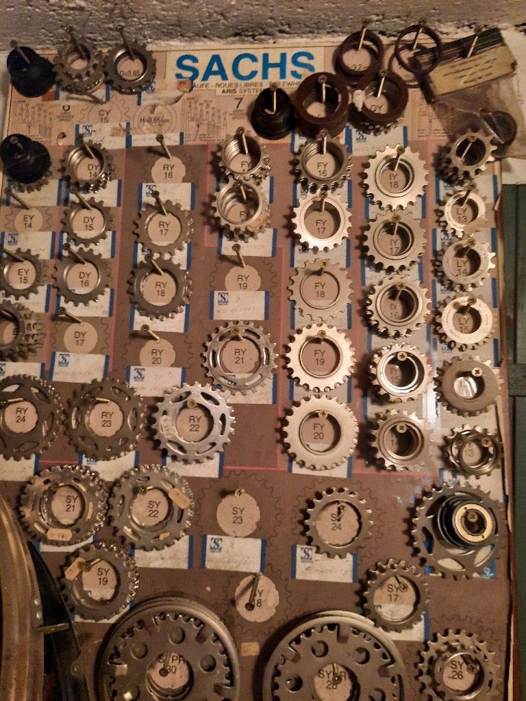

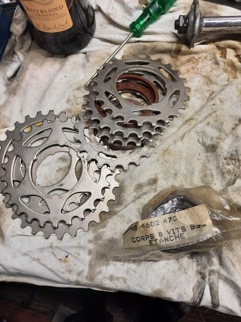

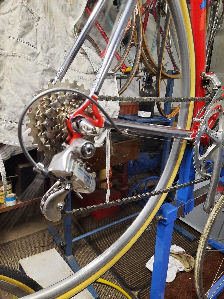

Erstmal ein NOS/NIB 8S Body von den Resten der ARIS Wand geschnappt

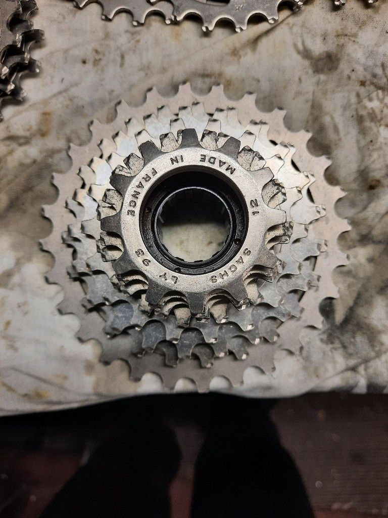

Einen 8Fach ZK zusammen gestellt
Und eingebaut, und natürlich die Anschlagschrauben montiert , und dann gleich noch Kette montiert, und Schaltzüge, und Schaltung eingestellt.
Könnte noch klappen mit dem KdM :rolleyes:
